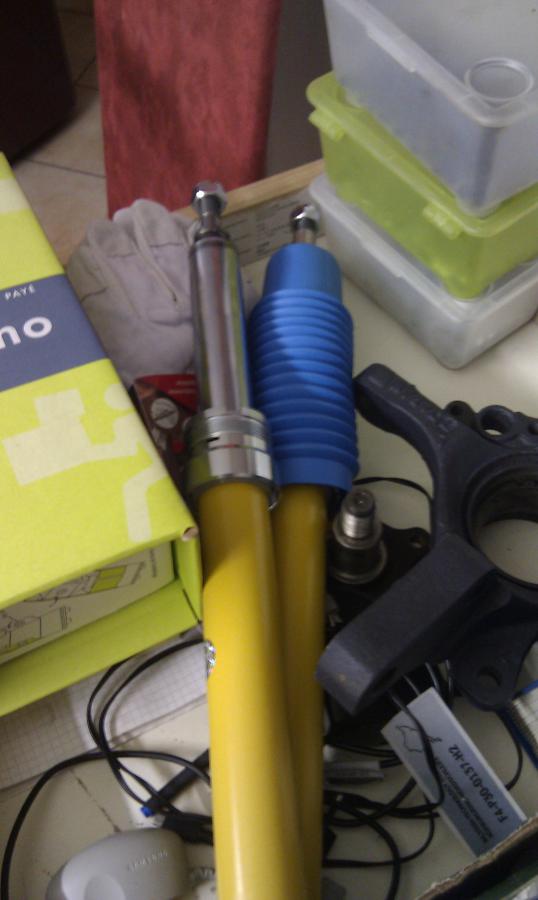

Et des amortos de Mini? ils sont très courts il me semble!
Re: PPP project SUB 4x4
oui mais pas a cartouche c'est le problème je vais modéliser ceux la c déjà un peu plus court que ce que j'avais fais enfin j'espère ..... et vérifier tout les cotes de la fusée on verra bien

Pour info, les amortos avant de mini ressemblent amortos arrières de cox (oeil/oeil) et ceux de l'arrière a des amortos avant de 1200 (tige/oeil), le tout en plus court. Comme quoi y font tout à l'envers ces Anglais. :lol:

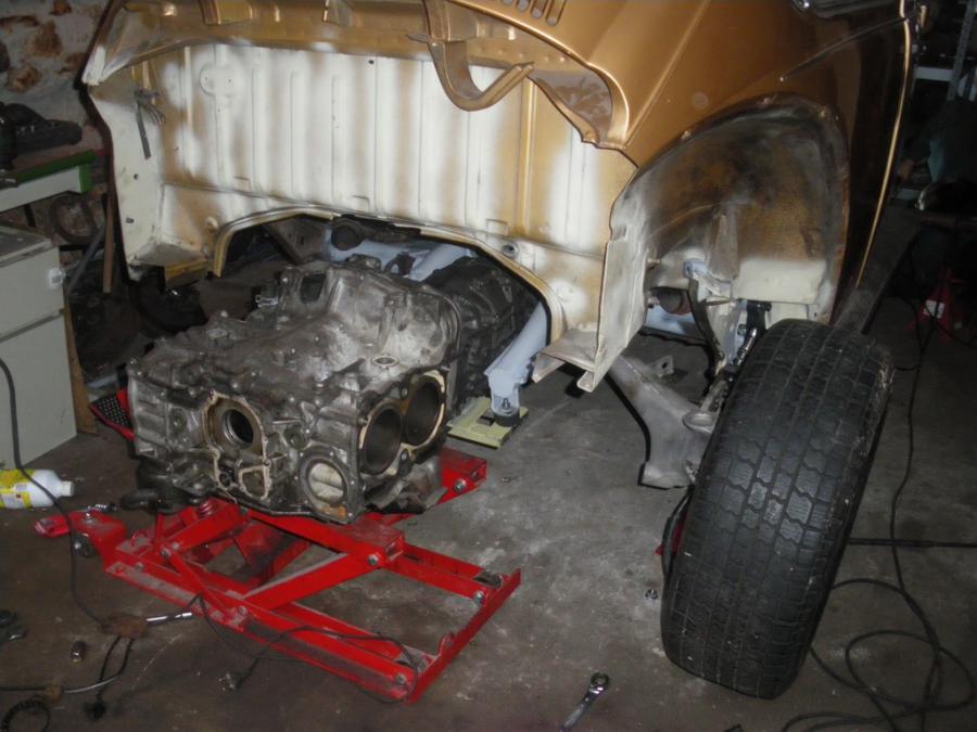

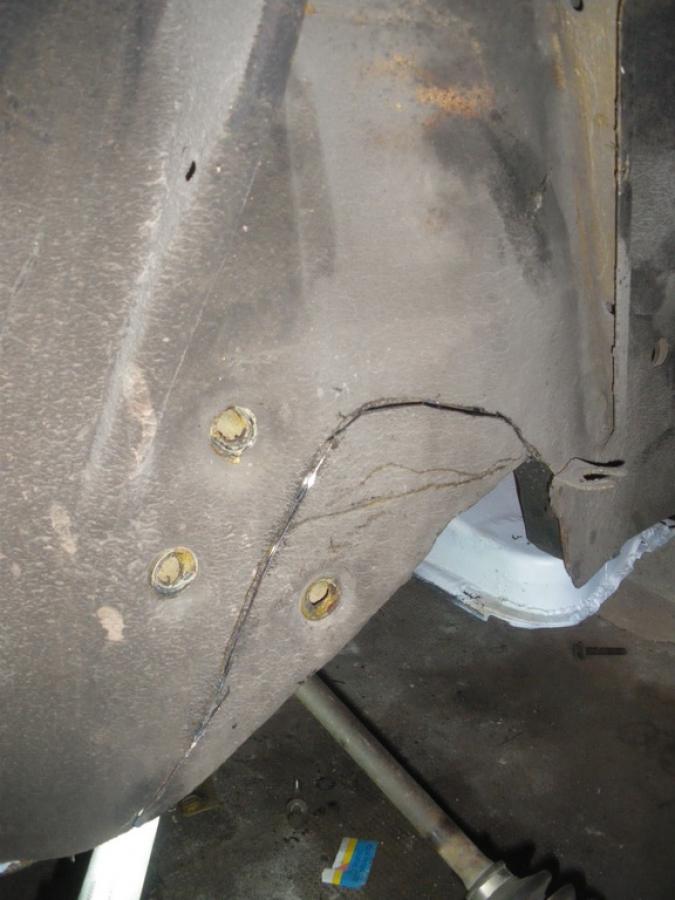

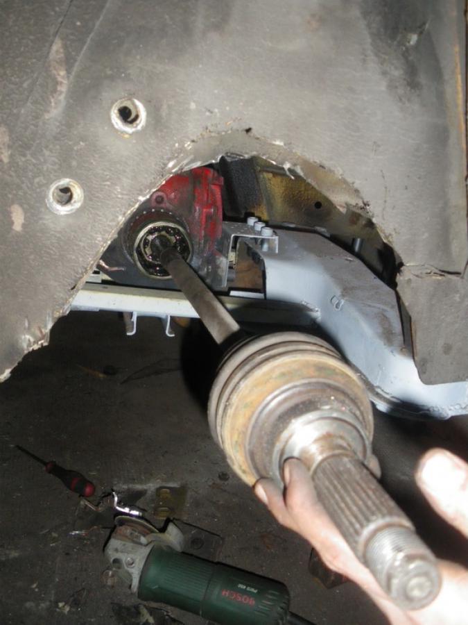

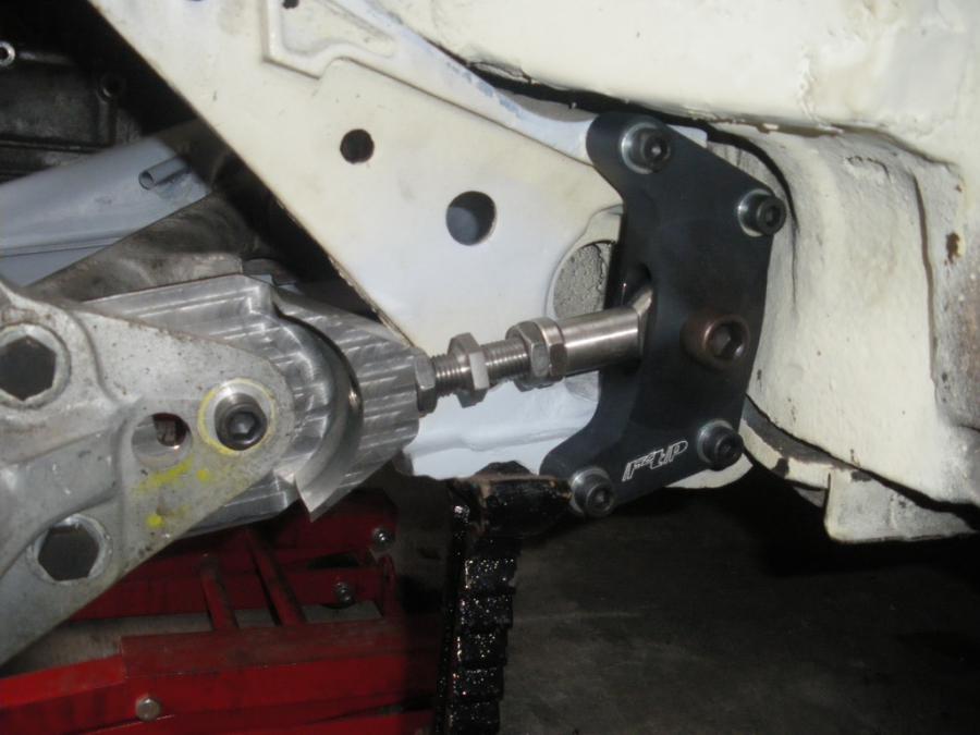

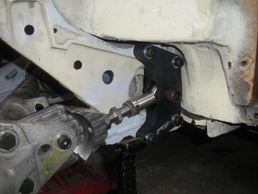

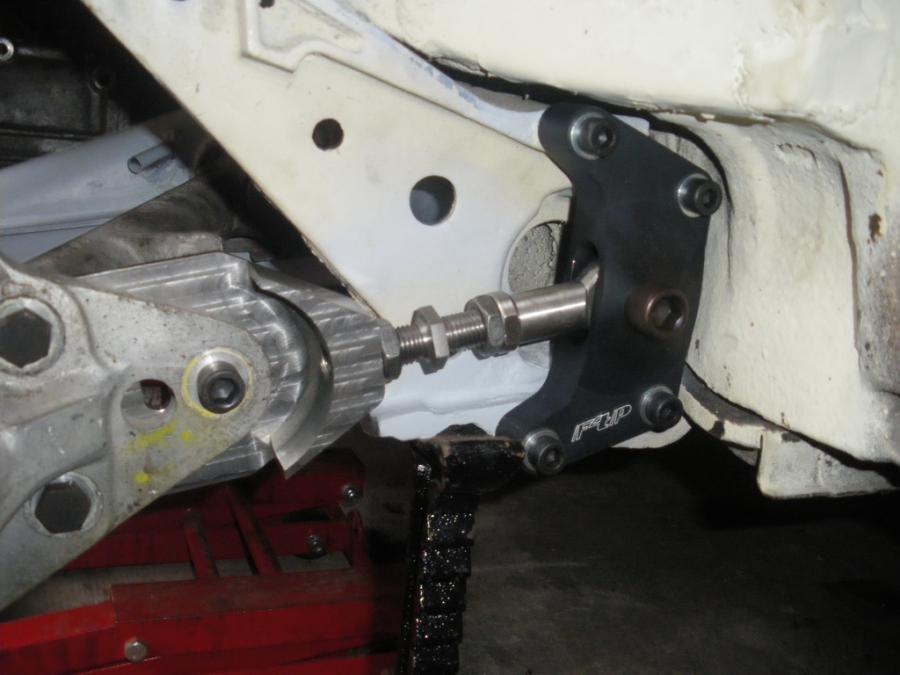

bon c bon montage jambe de force validé ;) une petite erreur ds la 3d .. bref donc B8 de golf :rambo:
et photo du jours ;)
et modif pour le passage des cardans.. ;)
