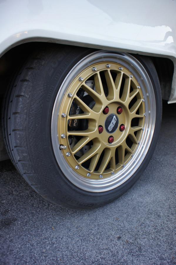

le rouge c'est bo quand meme , pi j'ai peint mes etriers en noirs deja :biggrin:

les ecrous rouges

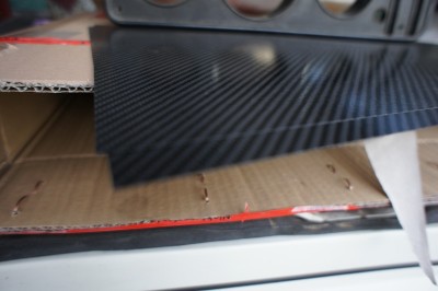

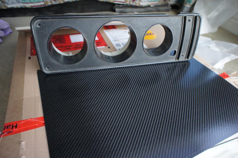

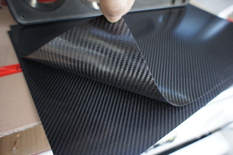

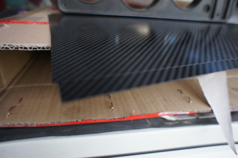

les feuilles de carbone..top ca va faire du bon placage, ici avec le tdb qui va me servir pour ajuster les pieces.

La souplesse est excellente!
Re: 71 DAILY WORKER
3/10ème d'epaisseur :wink:
Re: 71 DAILY WORKER
j'ai vu en vrai c'est de la belle came...
si cela pouvais ce thermoformé un peu se serais de la balle...

simpa tes boulons! t'as bien fait de prendre les rouges :thumb:
Re: 71 DAILY WORKER
top les ecrous rouge.
tu vas le coller avec quoi le plaquage carbonne?
Re: 71 DAILY WORKER
je ne sais pas a l'adheflex .. je ne sais pas si la neoprene irait... pi faut que je vois avec quoi je découpe...cutter ?
:scratch:
Re: 71 DAILY WORKER
j'ai peur que le cutter arrache des fibres, dremel?
Ou 0.3, un gros ciseau!
Re: 71 DAILY WORKER
j'ai une boite de cutter de maquettiste , de toute facon je vais faire des essais sur un endroit dont je n'ai pas besoin, pour les ronds des compteurs a la dremel pour finir , j'aurais du en prendre une de plus :mrgreen:
Re: 71 DAILY WORKER
pour eviter que les fibres s effilochent,au cutter ou ciseau, il faut mettre une bande de tape adhesif (comme on fais les caches en carrosserie) de chaque coter du carbonne et decouper dessus.
Re: 71 DAILY WORKER
on va essayer ca, c'est tres fin et ca été cuit au four...
Re: 71 DAILY WORKER
moi pour mon tableau de bord j'y suis allé à la scie sauteuse mais avec des lames à ferraille! ça a été tout seul!
Re: 71 DAILY WORKER
euh il fait 3/10e d'epaisseur ton tableau de bord ? :mrgreen:
