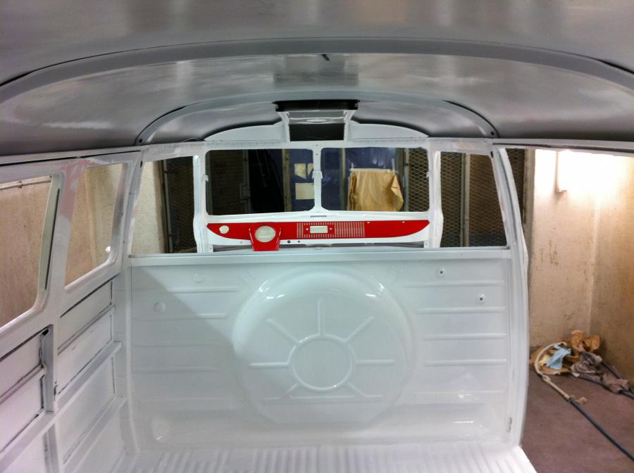

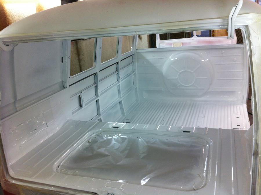

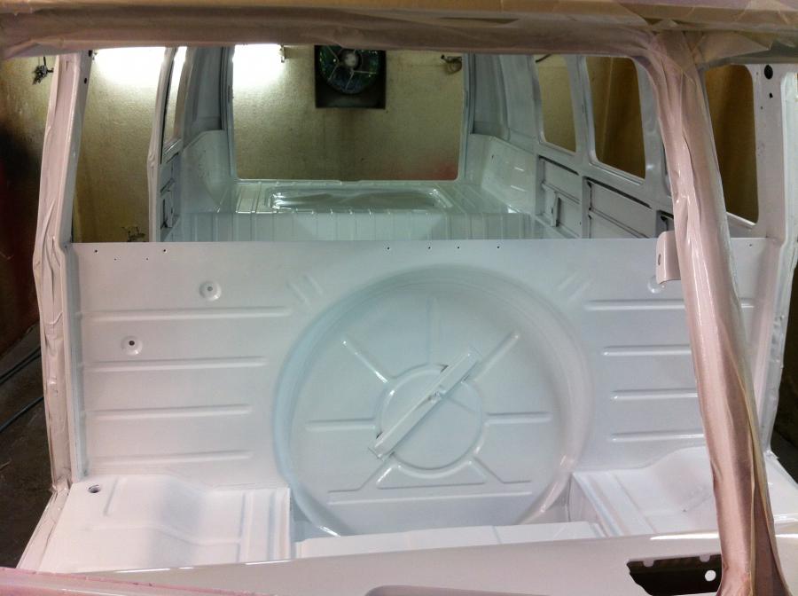

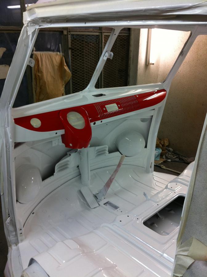

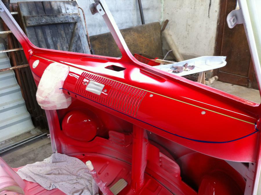

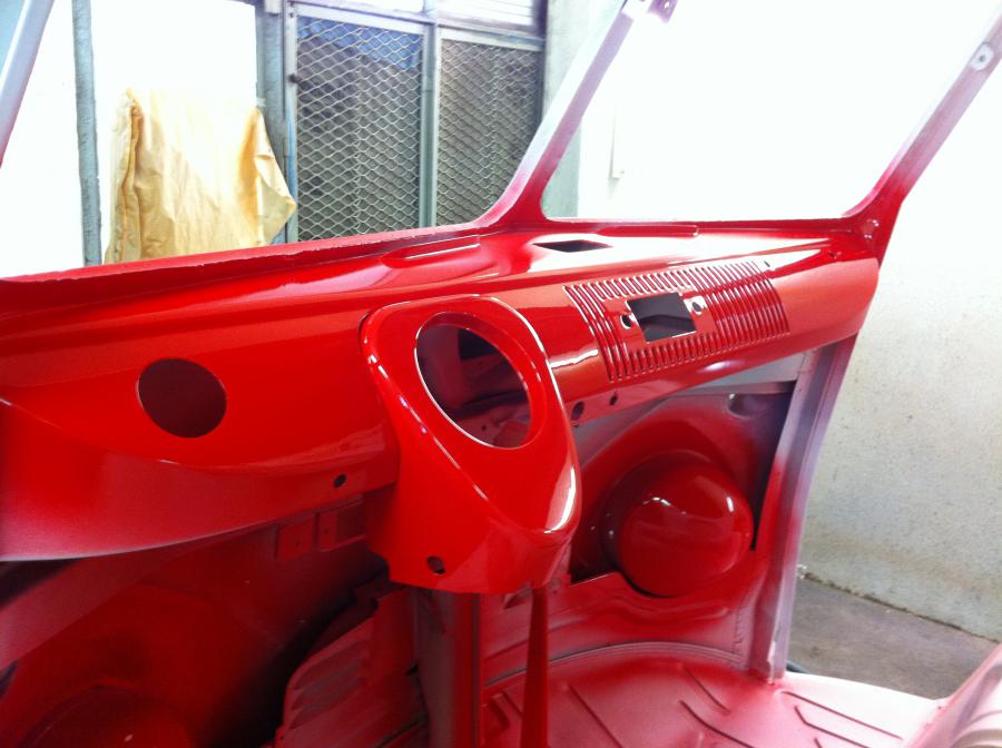

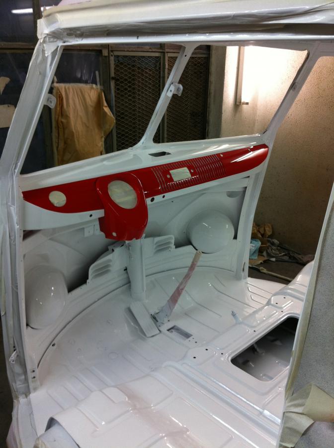

Bon ! L’intérieur c'est fait!...
Après un long travail de masquage du dessous, le voilà prêt à se faire peindre l'intérieur... Tout d'abord ponçage de tout l'intérieur au 180, puis j'ai passer les endroits visibles au mastic pistolable. Et évidement ponçage du mastic au 240. J'ai recouvert les parties de tôle nues avec de l’apprêt époxy, puis toutes les parties visibles à l'apprêt polyester mouillé sur mouillé...

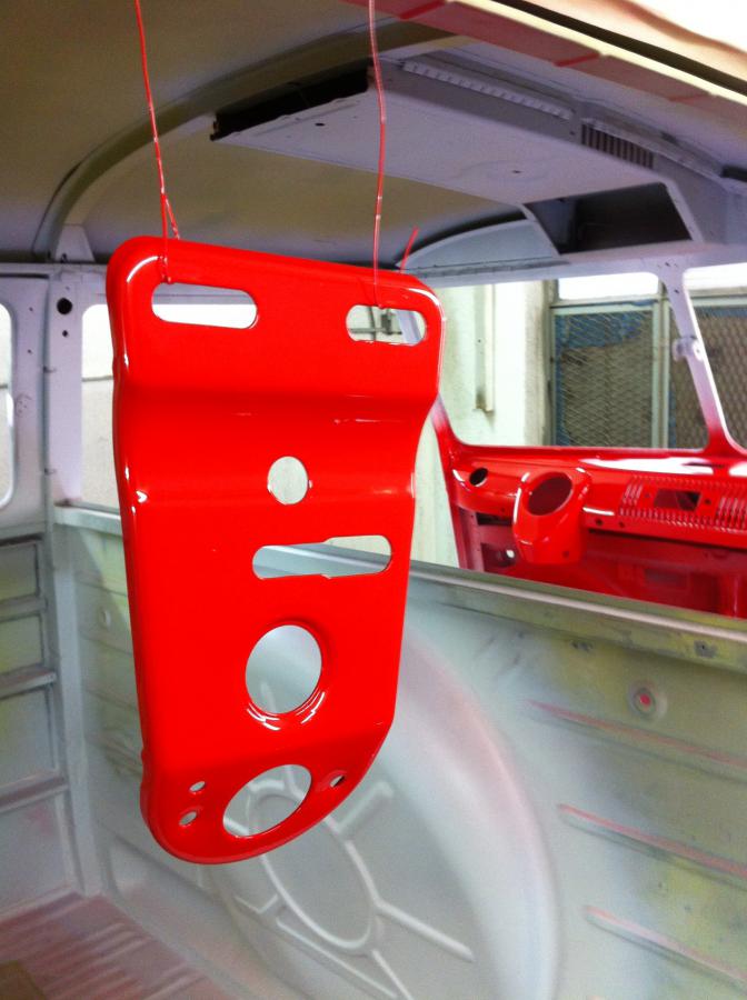

Comme j'étais avec mon fils et qu'on discutait autours du bus il nous est venu à l'idée de faire le tableau de bord bi-ton! Donc mouillé sur mouillé toujours en avant pour un coup de rouge!` Bon la fête à été de courte durée quand le chef d'atelier a vu le boulot! Plusieurs choses! premièrement les caisses qui ont été sablées, c'est la misère!!! Vous avez beau souffler, aspirer, re-souffler! vous trouver toujours du sable qui ressort quand vous ne l'attendez pas! Donc quelques grains!!!
Puis on m'a toujours dit blanc sur rouge, rien ne bouge, rouge sur blanc tout fou le camp! Bah il faut croire que ce dicton vieillot ne s'applique qu'aux soirées arrosées... Car pour recouvrir ce rouge vif avec du blanc! Y a du taf! Bref re-ponçage du rouge au 240 et masquage du tableau de bord... Et enfin peinture de tout l'intérieur en blanc!! Presque 3 heures d'application, avec quelques goutes d'eau venant du compresseur (pas de dessicateur) et encore du sable de si delà... A la fin quand le blanc a commencer a prendre nous avons démasqué le tableau de bord, je ne vous cache pas mon petit sourire du gars content de son truc! Voila maintenant quelques jours de séchage avant masquage de l'intérieur pour enfin attaquer l'extérieur! Je pense que le plus dur est fait.

super taf de peinture
pour l eau qui viens du compresseur, un bete truc avec le filtre a 15euros de chez brico machin et c est partit

Re: CAMPER-RSR ON WHEEL'S
ça doit être sympa quant on arrive a ce moment là !!
tite question, tu ponces ton appret au 240 maxi ? tu ne vas pas plus fin en grain ??
Non pas plus fin et pour l’extérieur ce sera 320 pas plus ça permet un excellente accroche de la peinture et tu ne vois pas les traces de ponçage.coxy-ben a écrit :ça doit être sympa quant on arrive a ce moment là !!![]()
quel brin, y'en a pas 1 qui dit pareil !!
donc le 1000 à l'eau en s'usant les doigts, c'est une légende ??
Chapeau Olive!!! Ca calque méchamment!!!
Super idée le TDB!
Tout le talent revient a mon copain que j'aime (j'ai bon ? Manu?)Alan GL a écrit :Chapeau Olive!!! Ca calque méchamment!!!![]()
Super idée le TDB!
C'est lui qui dirige le chantier peinture !
