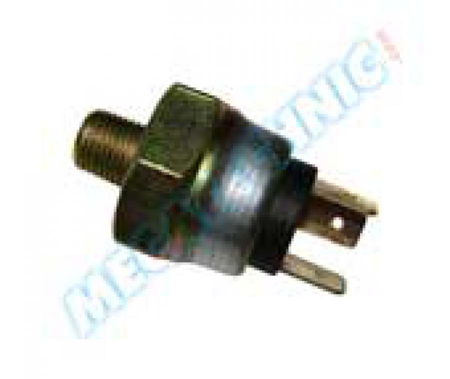

j’allais pour finir ma purge de freins et la "block" un capteur de freins neuf qui pète :cry: :evil: :evil:

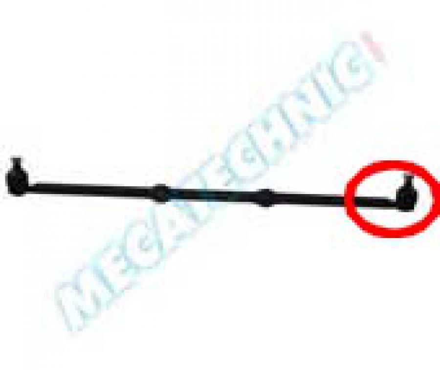

puis du coup en le dévissent j'ai mis la main sur la rotule de la barre de direction et la :( elle est foutue :?
dire que je chercher ce bruit dans ma direction depuis un bai ;donc du fait ça ce change les rotules ou non et pour les capteurs de frein , il y a une marque plus sure ?
oui bien surt les rotules se changes.
tu appels quoi capteurs de frein? l interrupteur pour allumer les feux? ou un cylindre recepteur?

voilou :wink:
eh ben voila tu as trouver
tu sais avoir les rotules seules,sans la barre de direction,a toi de voir.

prototix a écrit :eh ben voila tu as trouver
et bien je n'ai jamais vu qu'il y avais des rotules seuls :?:
et quel capteurs choisir sur nos sites de revendeurs :?:
et quel capteurs choisir sur nos sites de revendeurs :?:[/quote]
les plus chères... :biggrin:

ça dépend combien de fils arrivent dessus, la différence c'est juste deux ou trois cosse...
pour la rotule, enmerde toi pas, prend la barre neuve
pour la rotule je te conseil aussi de changer l'ensemble. moi je n'ai jamais réussi à sortir la rotule même avec un bon arrache rotule!! :suspect:

c'est se que je regardais tout a l'heur ça doit être serti a chaud !!!
pour la broche c'est une 3 cosses mais il y avait une 2 cosses et 1 3 cosse
et si j'ai bien compris 2 cosses pour les feux et 3 pour les feux +voyant
les 2 cosse sont dispo en wv a 20€ (une)et les 3 a 40€ (une) mais en commande
