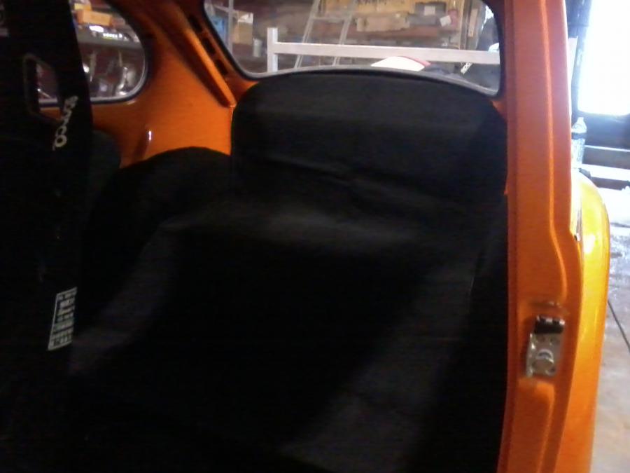

aujourd hui c était mise en place de l insonorisant, de la traverse derriere les sieges et du kit moquette arriere.
Re: 1303 de Prototix
photos sans le siege conducteur :wink:

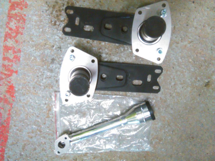

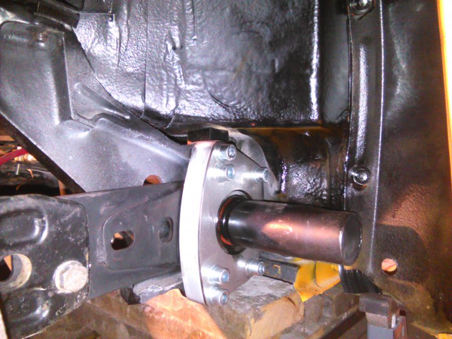

allez j ai bosser du week end...
instalation du kit gwd, des barres de torsion 944, des bras obliques tole 944 et de leurs flasque de frein.
reste les 2 étriers a nettoyer et remonter :D

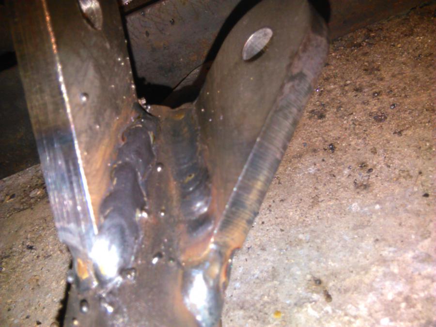

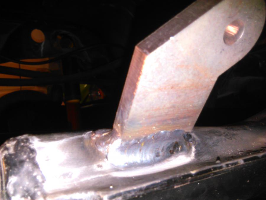

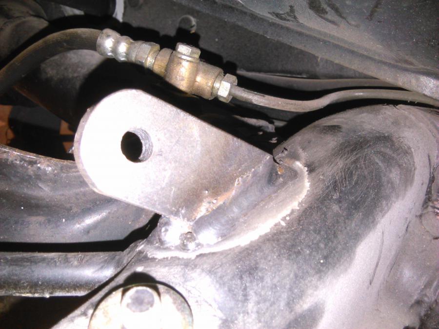

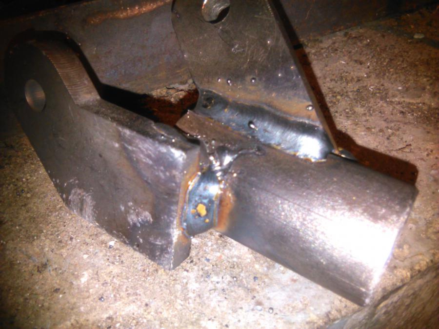

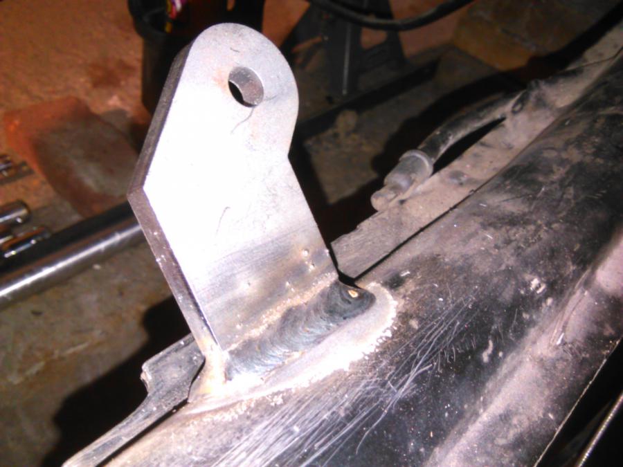

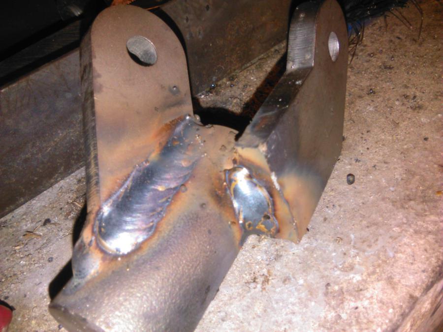

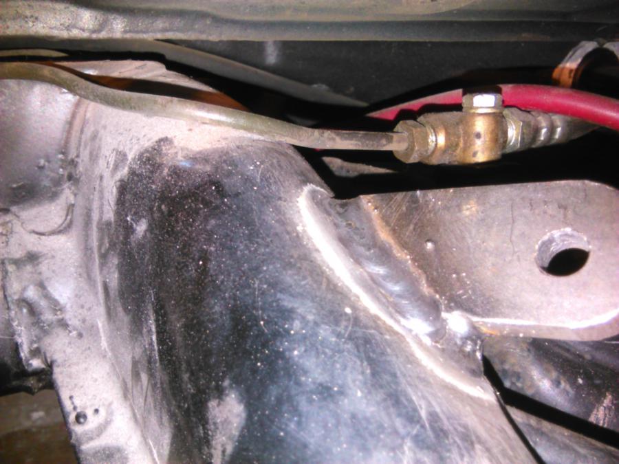

j ai aussi souder mes supports pour le triptique, avis au soudeurs pro (que je ne suis pas :wink: )
les soudures sont elles correctes? peut etre un peu epaisses? en tout cas elles sont bien pénétrantes
Messages : 2401
Elles sont belles comme tout tes soudures. Crois en un fils de soudeur :-)
C'est bon tout ça :thumb:
