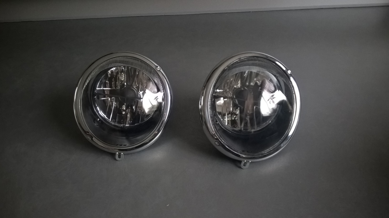

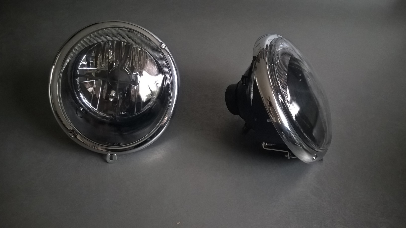

Derniers petits montage tunning, de fin d'année.
Prochaine étape rapatriement à la maison de la mule. Depuis le temps que j'attends ça !!
Place aux photos des pièces tunning...

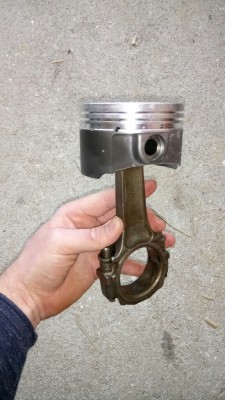

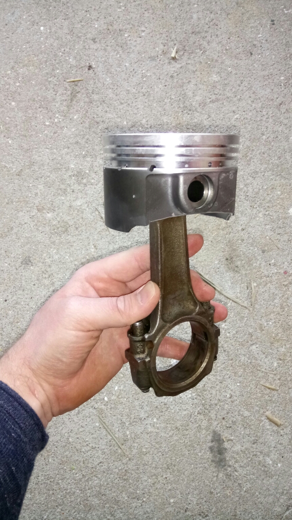

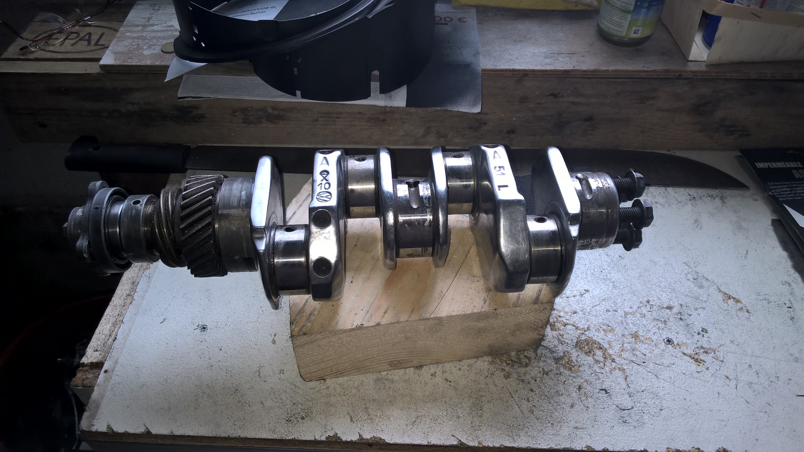

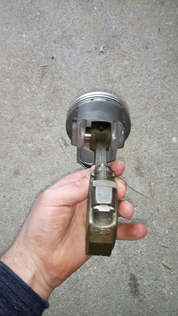

Bon pour moi c'était un grand moment car j'ai enfin pus monter mes pistons de T1 en 94mm et avec des axes de 22mm. Un grain de sable pour certain du temps pour moi.
Ces photos remontent un peu quand même...
Depuis j'ai reçu un kit de visserie renforcé et les coussinets pour aller entre le vilo et les bielles.
