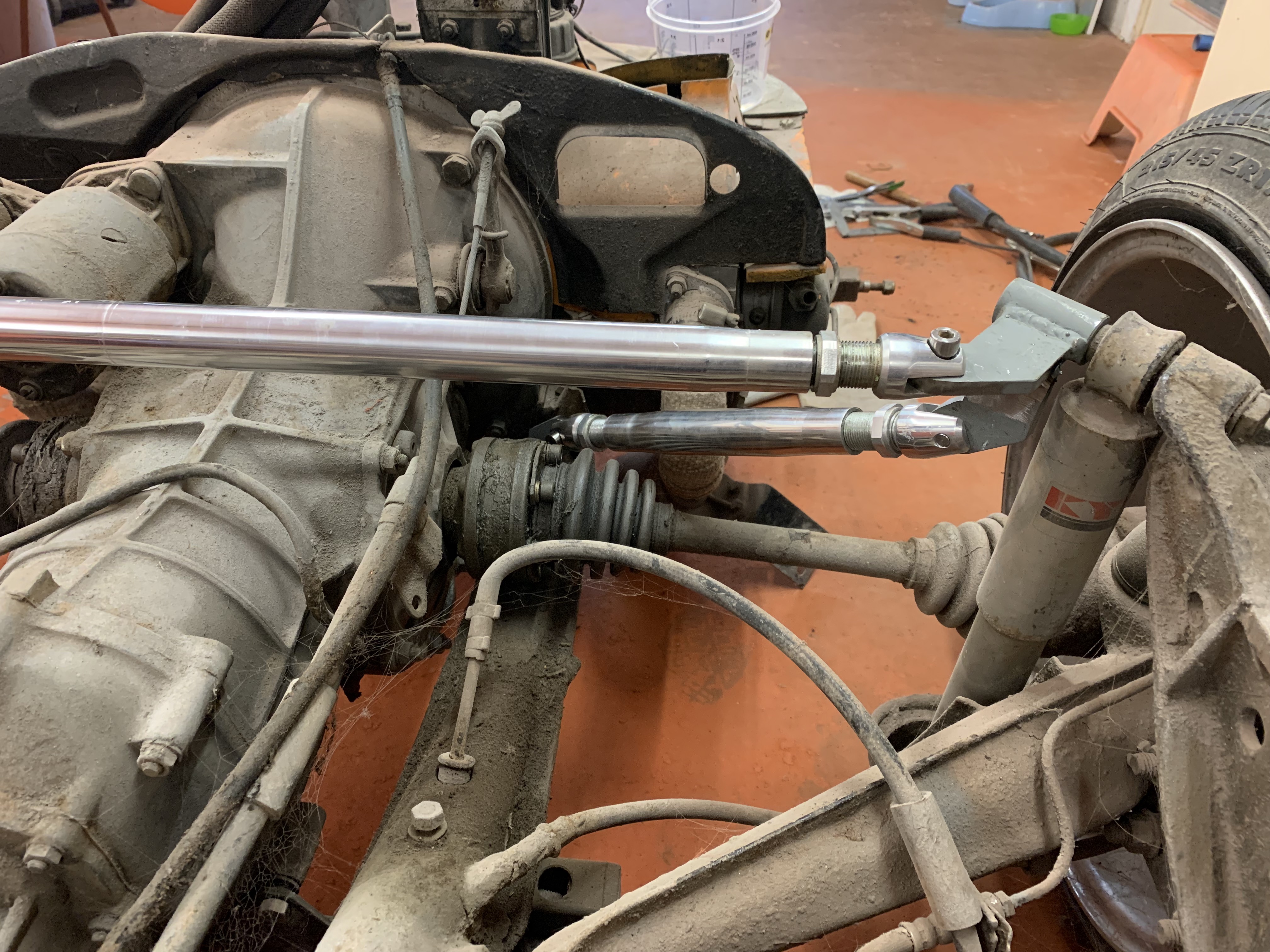

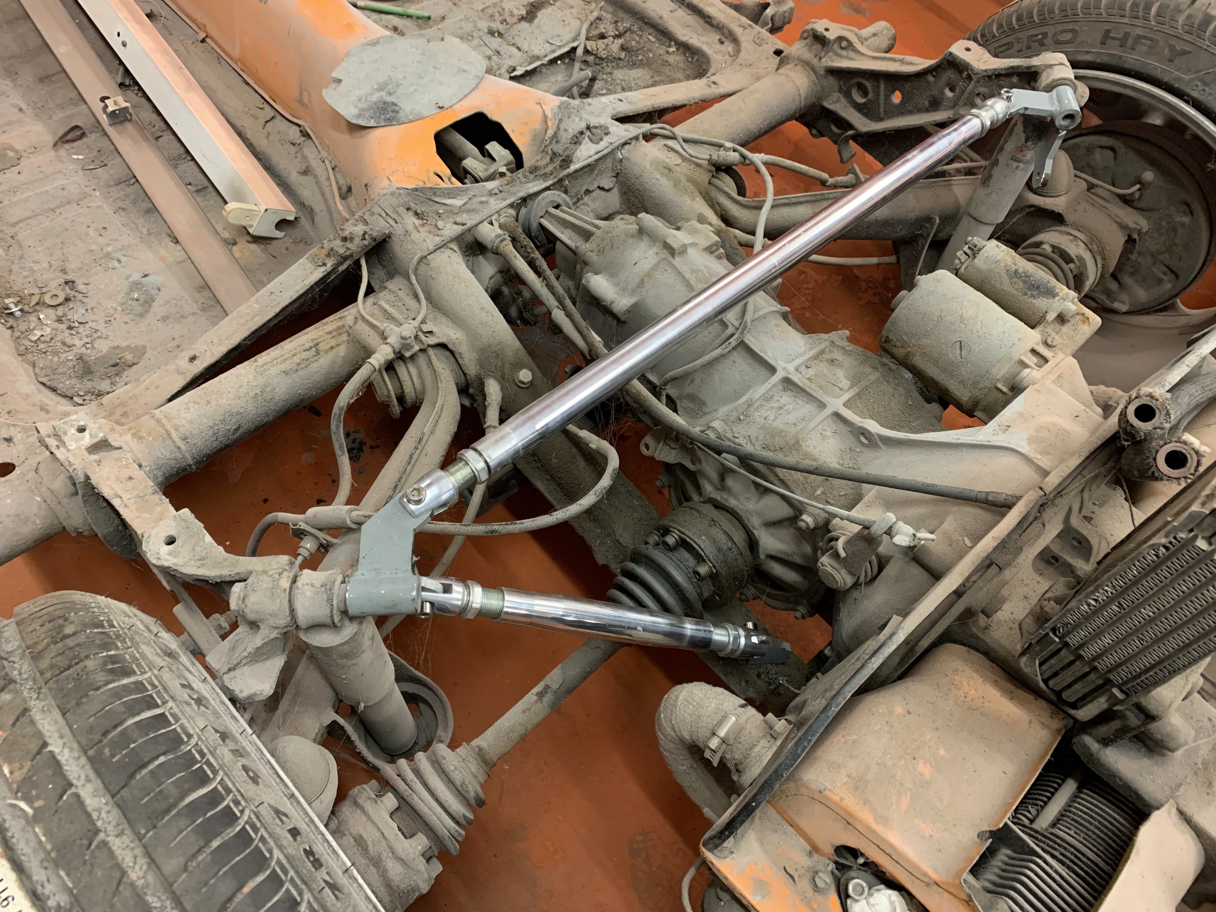

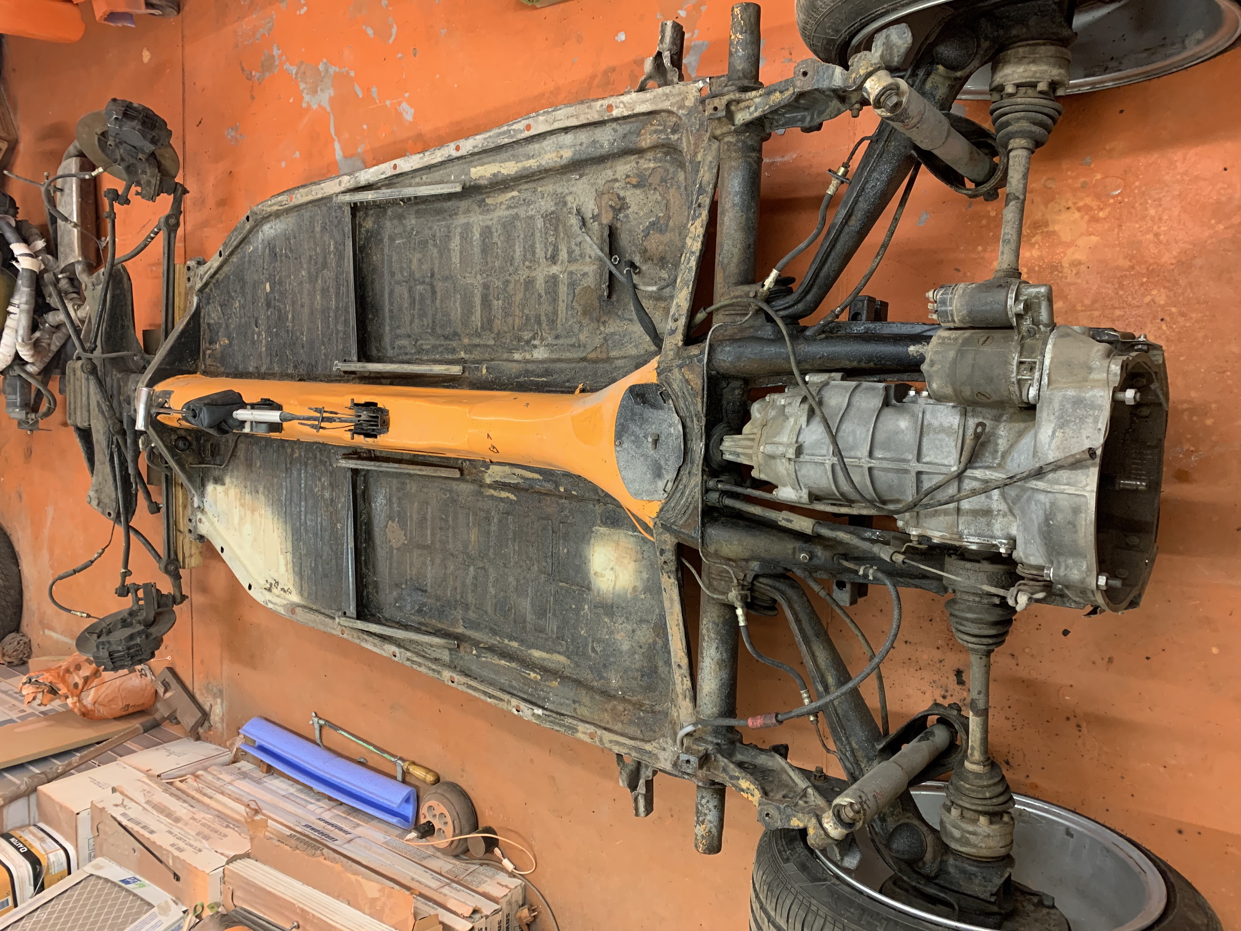

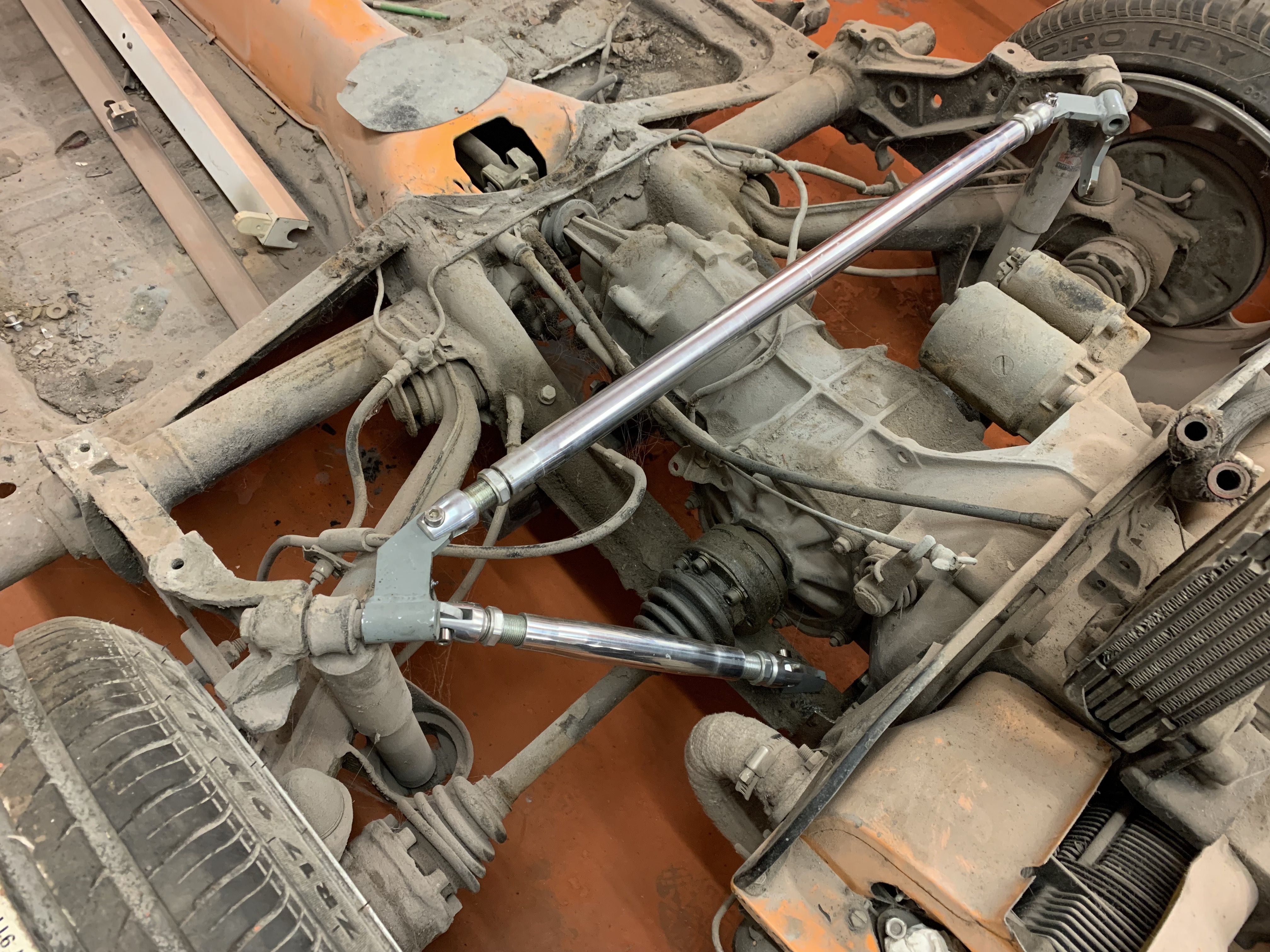

montage a blanc du triptyque arrière...

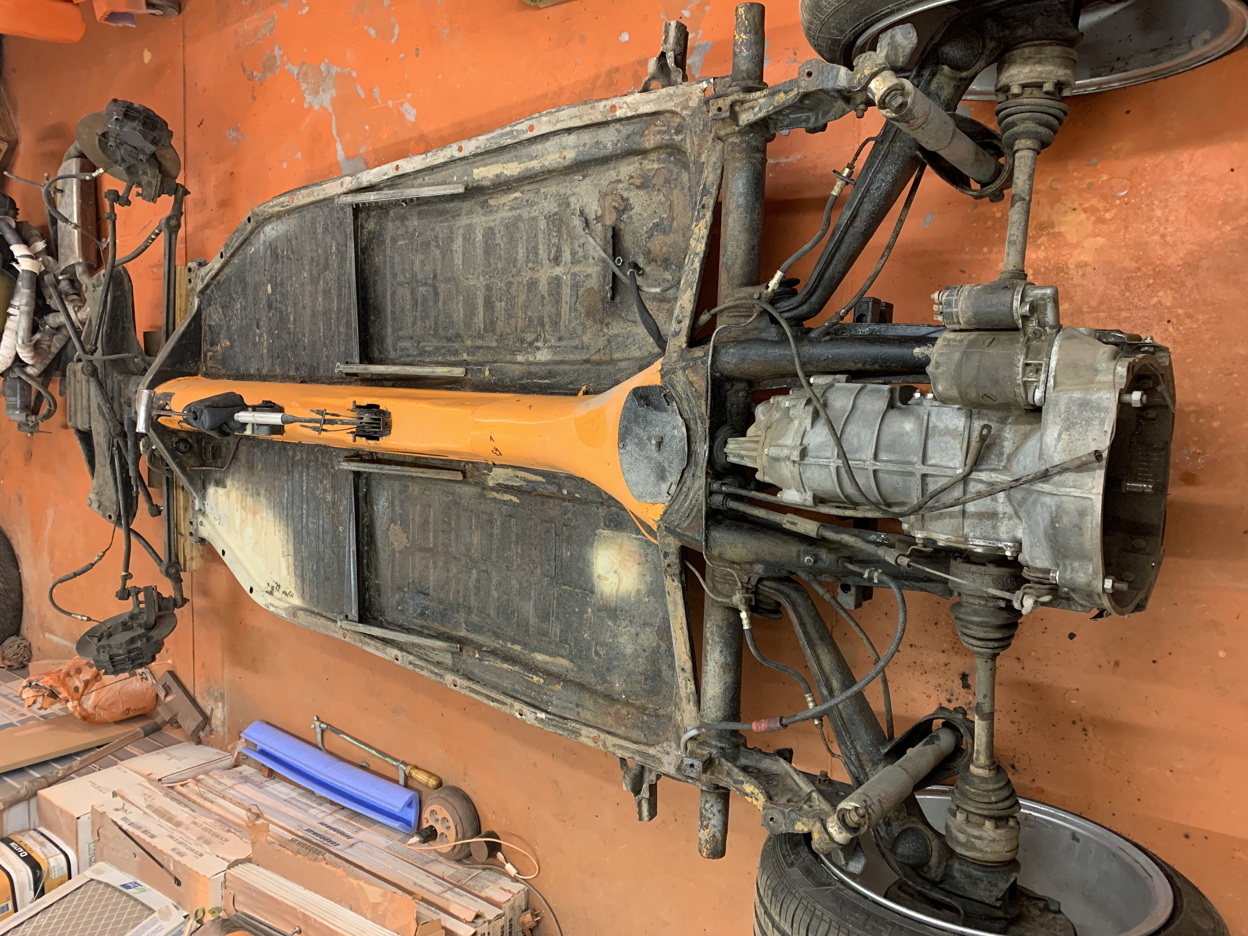

ensuite dépose du moteur et passage au karscher du châssis.... il est hyper sain, j'aurais juste un petit coup de peinture à passer dessus...

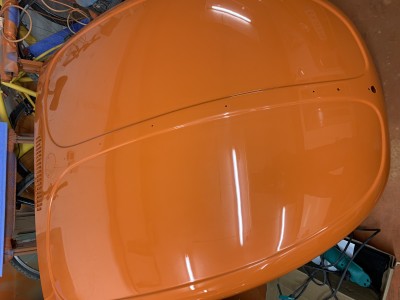

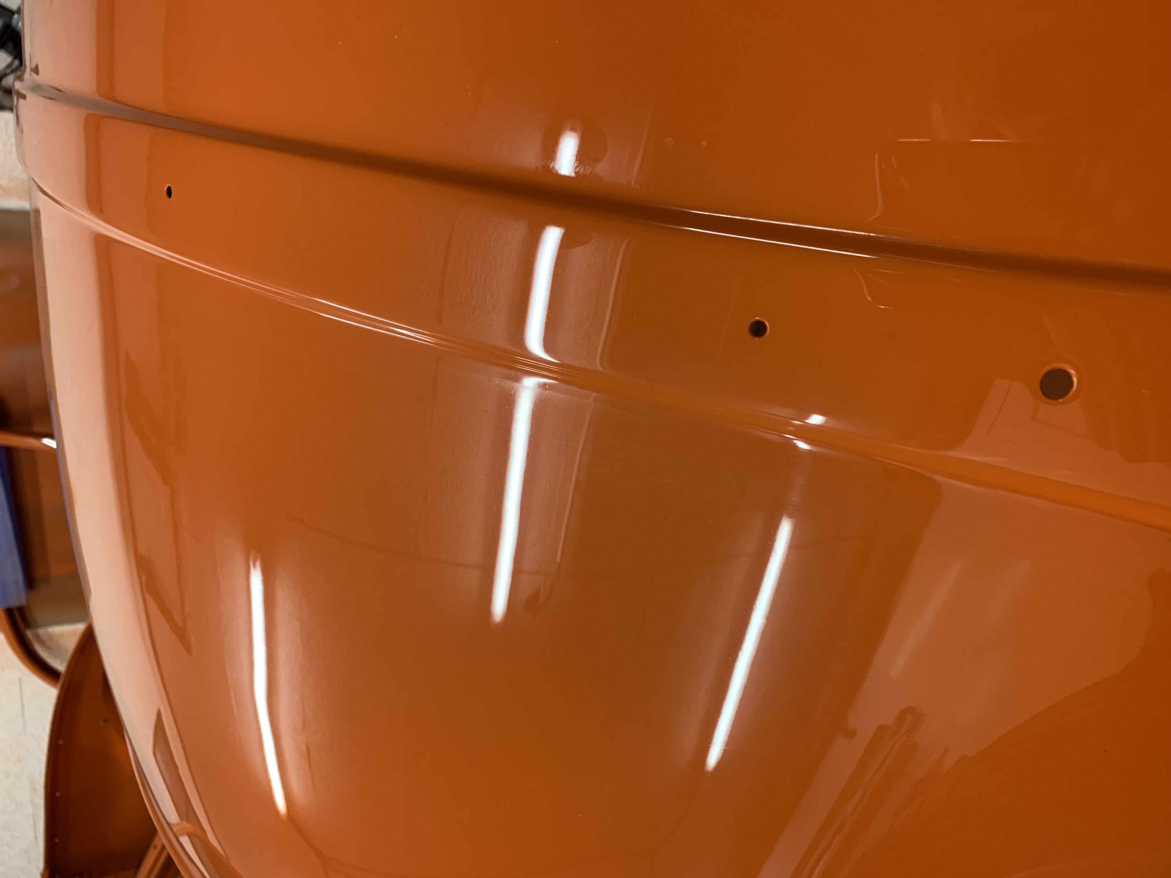

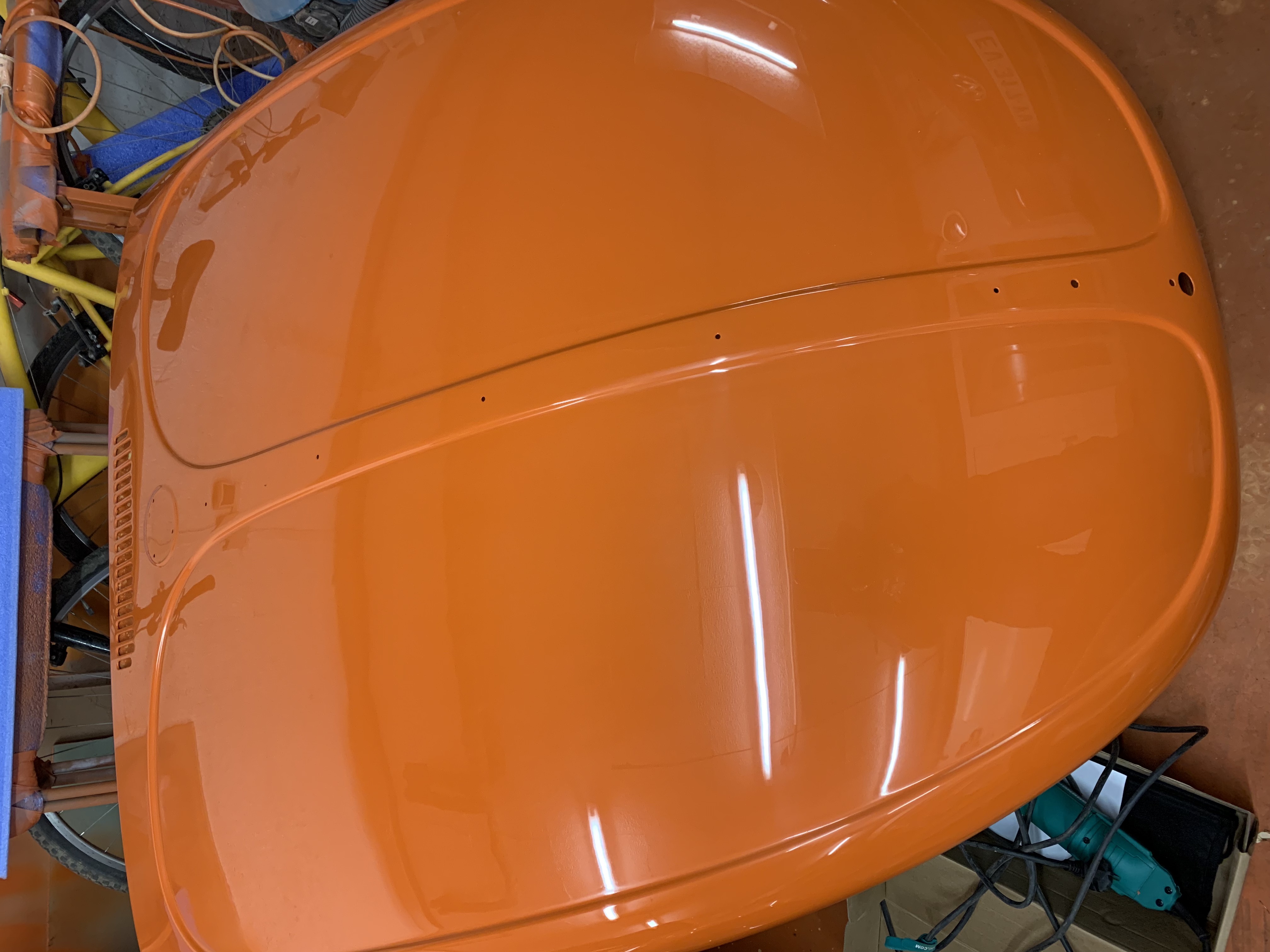

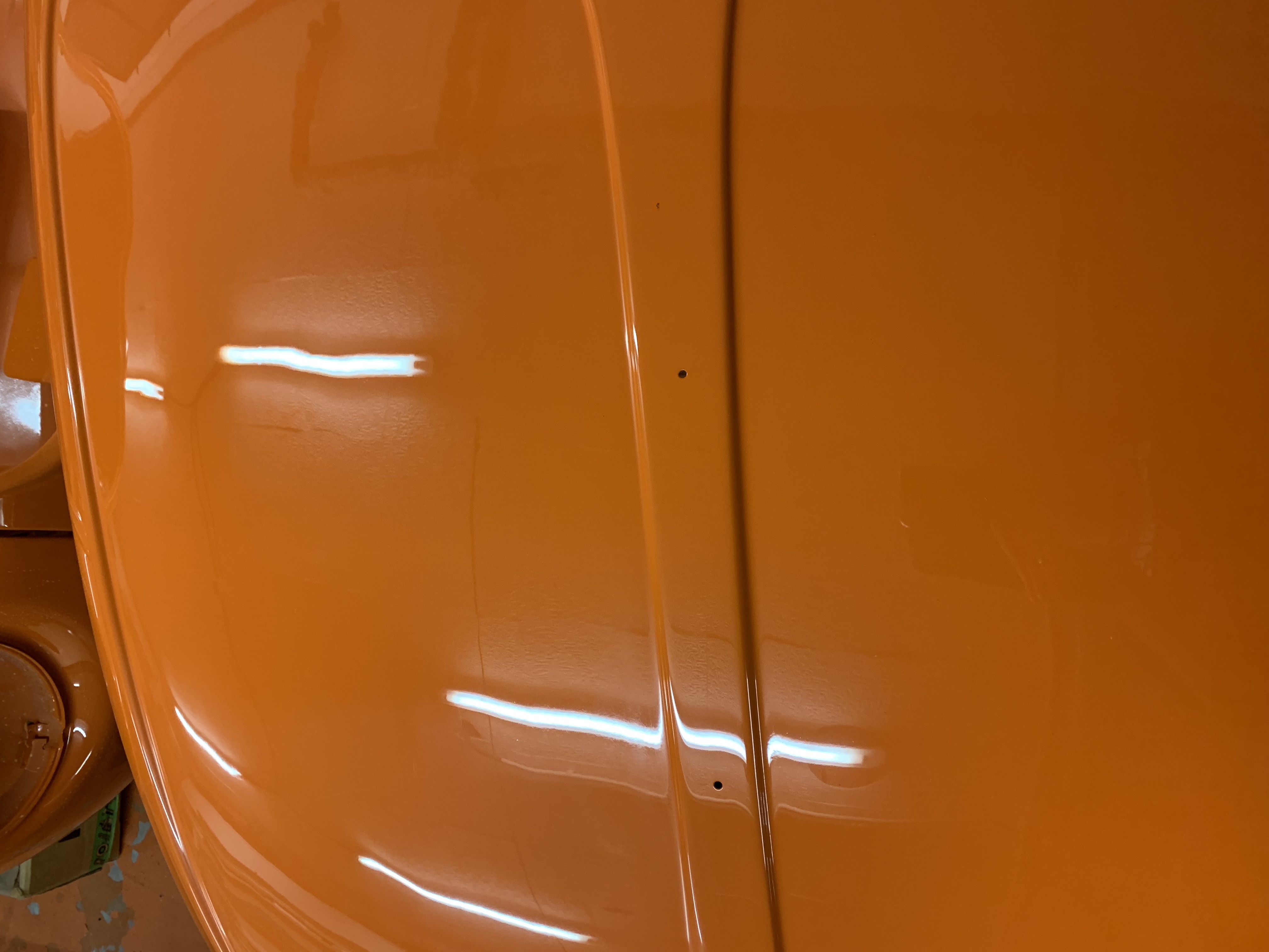

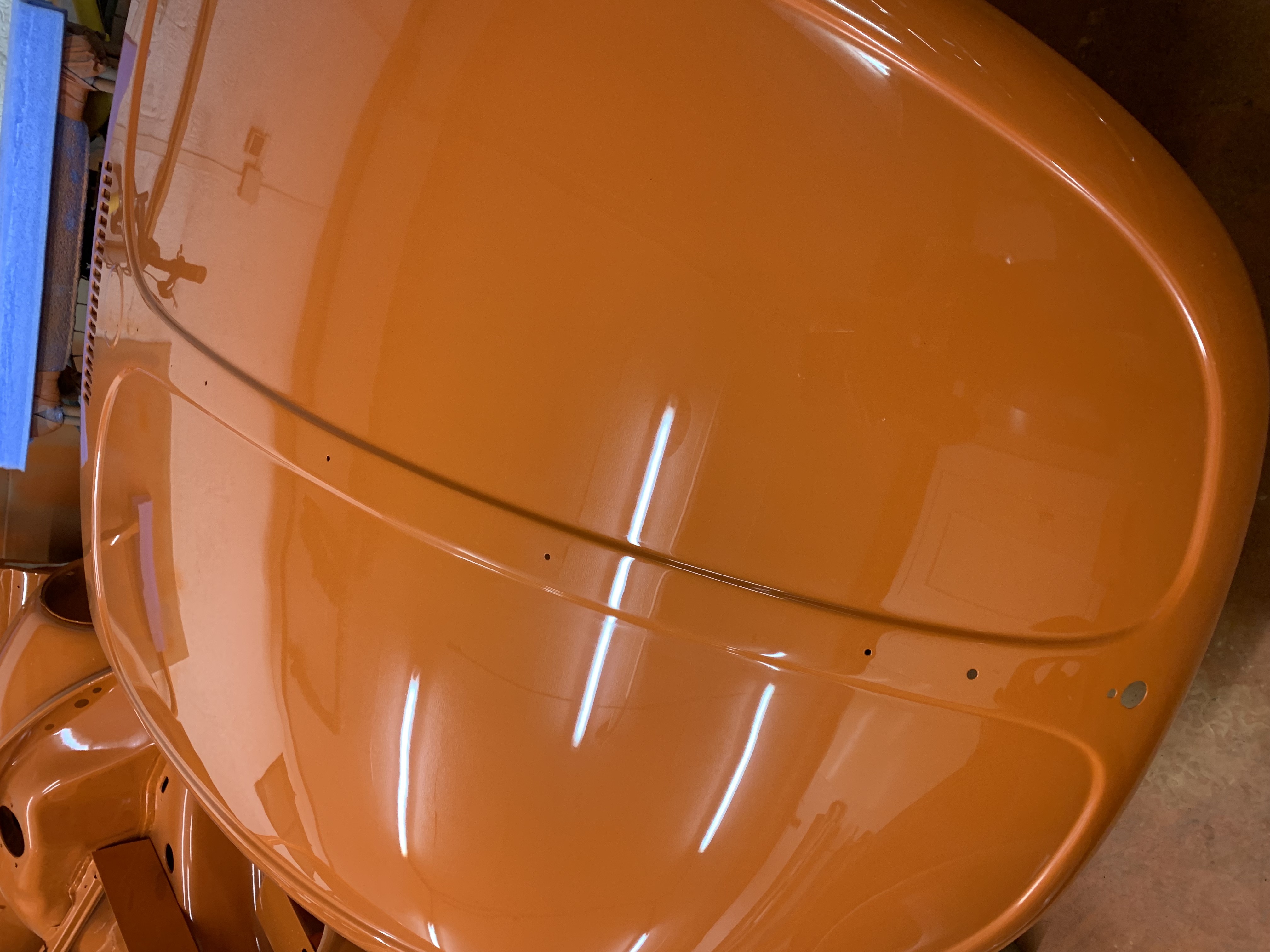

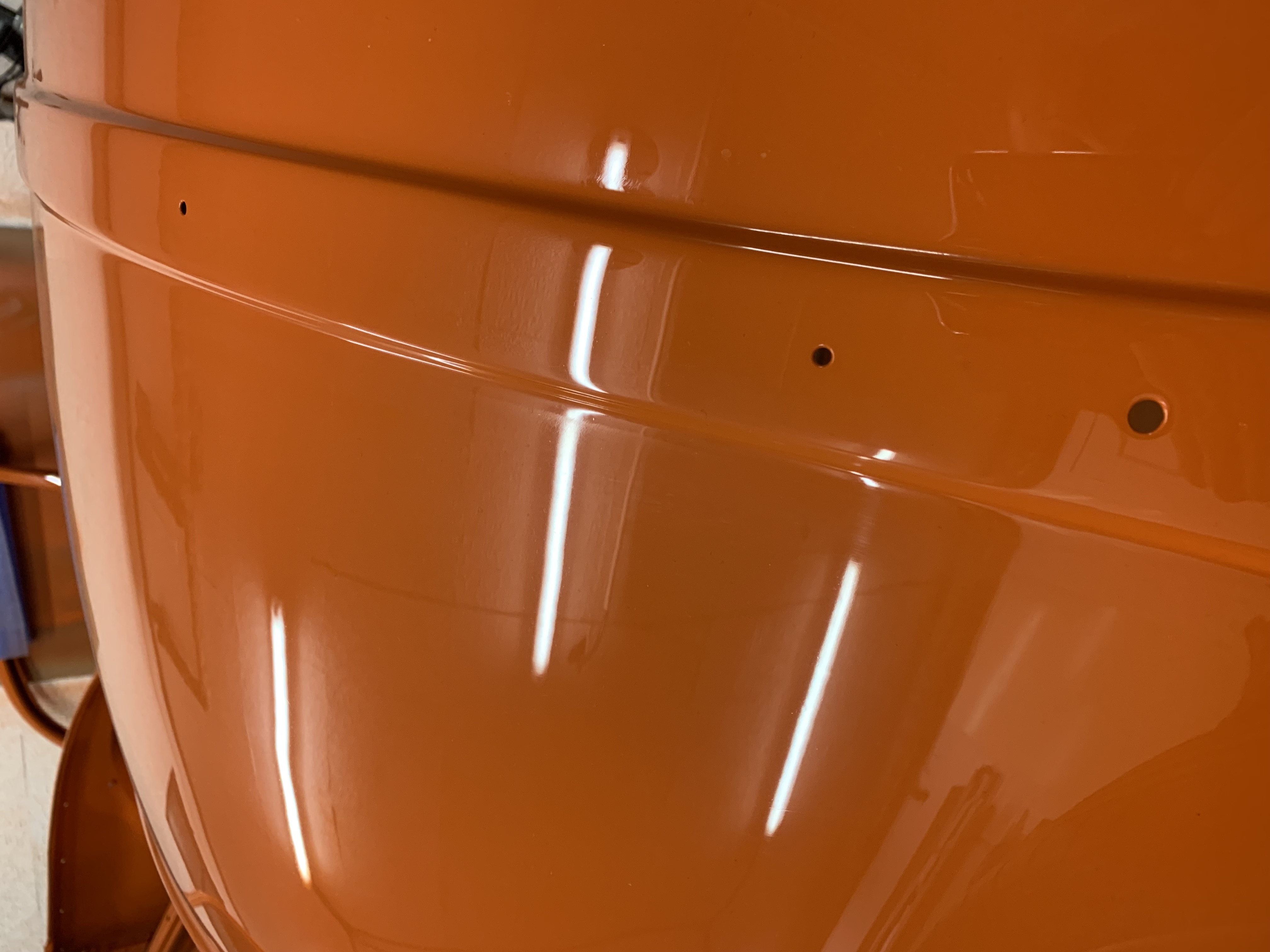

et polissage du capot avant.... :boire:
A+

Putain c est beau.

Super après le polissage. Quelle couleur le châssis ?
prototix a écrit : ↑12 oct. 2021, 20:57 Quelle couleur le châssis ?
Jaune.
Le triptyque se monte avec la coque sur la châssis si tu ne veux pas a avoir des surprises.
Messages : 2401
Superflo a écrit : ↑12 oct. 2021, 21:26 Le triptyque se monte avec la coque sur la châssis si tu ne veux pas a avoir des surprises.
Je confirme, je me suis fait avais voir et devoir meuler une coque franchement repeinte ça fout un peu les boules.
Ok !
La, j’ai fait un montage a blanc pour souder les fixations sur le châssis…

Superflo a écrit : Le triptyque se monte avec la coque sur la châssis si tu ne veux pas a avoir des surprises.
La barre horizontale peut potentiellement toucher la coque si montée trop haute ou y avoir des interférence dans les trous au niveau des têtes d'amortisseur.
