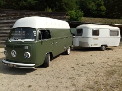

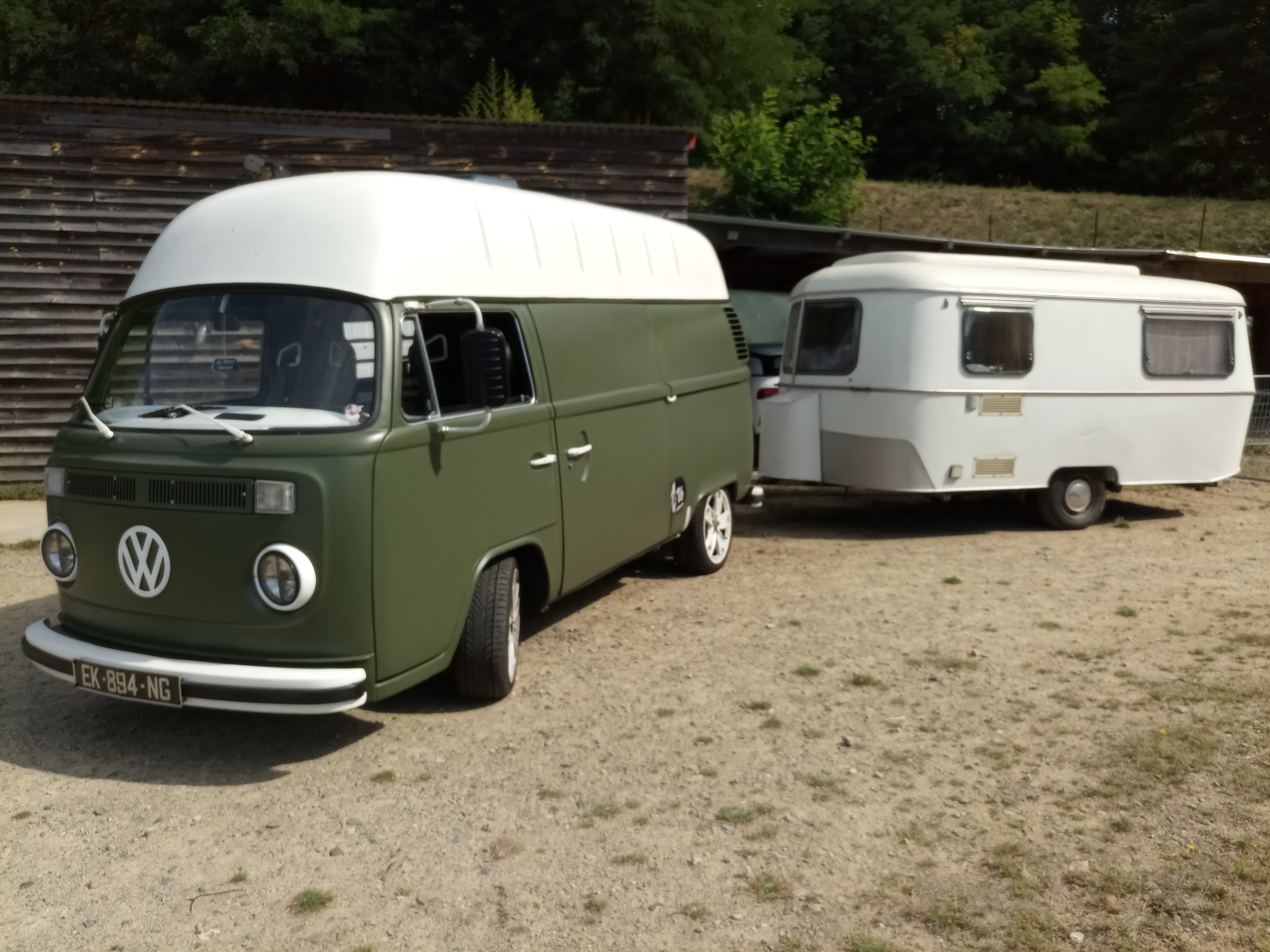

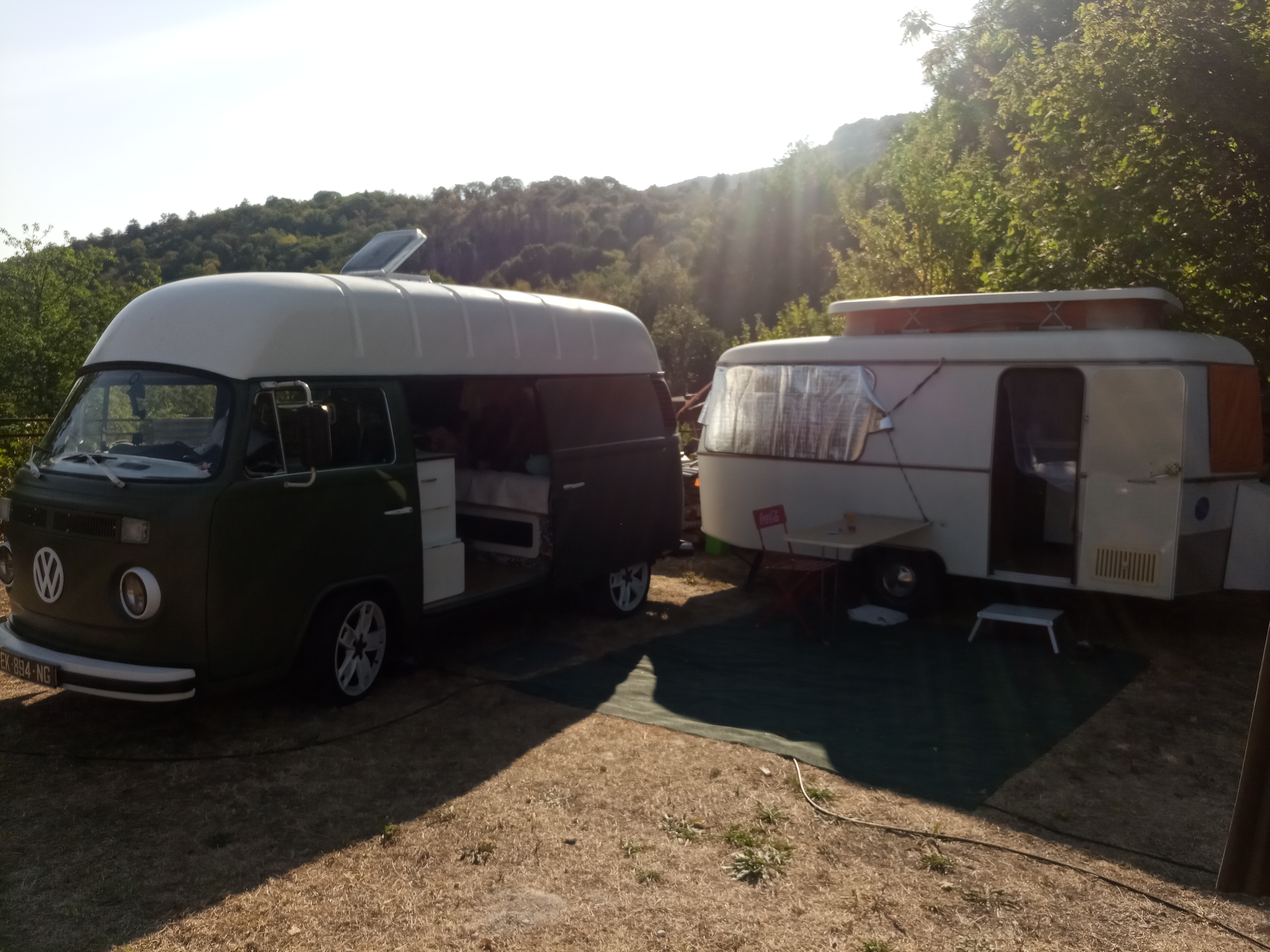

Bon un peu de news le bus roule toujours niquel des petites bricoles un fusible qui claque car porte fusible avec du jeu.. mais rien de grave il a encore fait 2000km pour nous enmener une semaine en vacances sans encombres or mis des radars

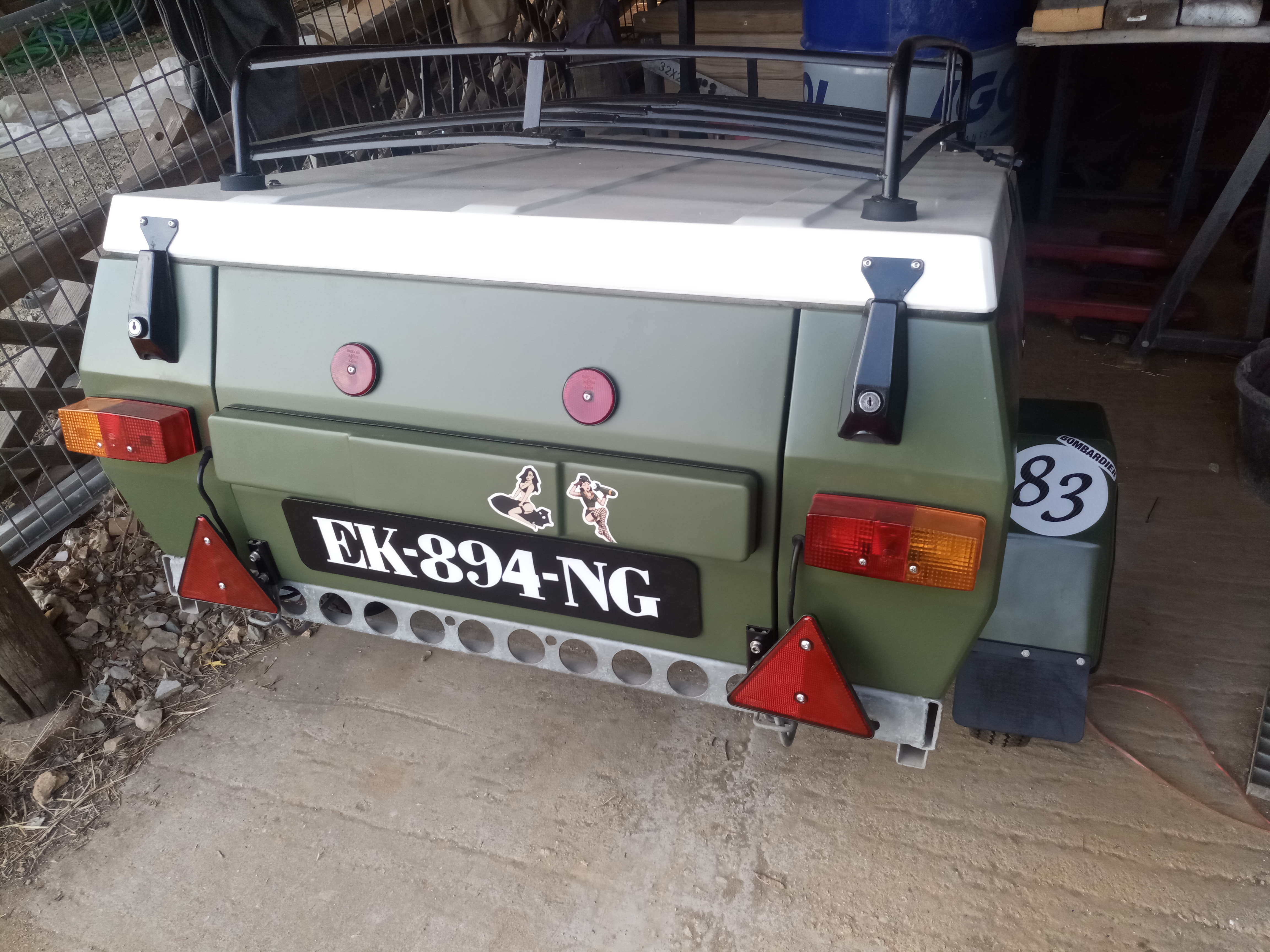

Avec l'eriba triton au fesses niquel aussi seule petit bémol lors de gros col sa monte un peu trop haut à mon goût et température d'huile donc radia en dash10 et déporteur de filtre a huile commande etc avec un ventilateur que je vais coupler a un thermocontact ce sera la modif de cet hiver

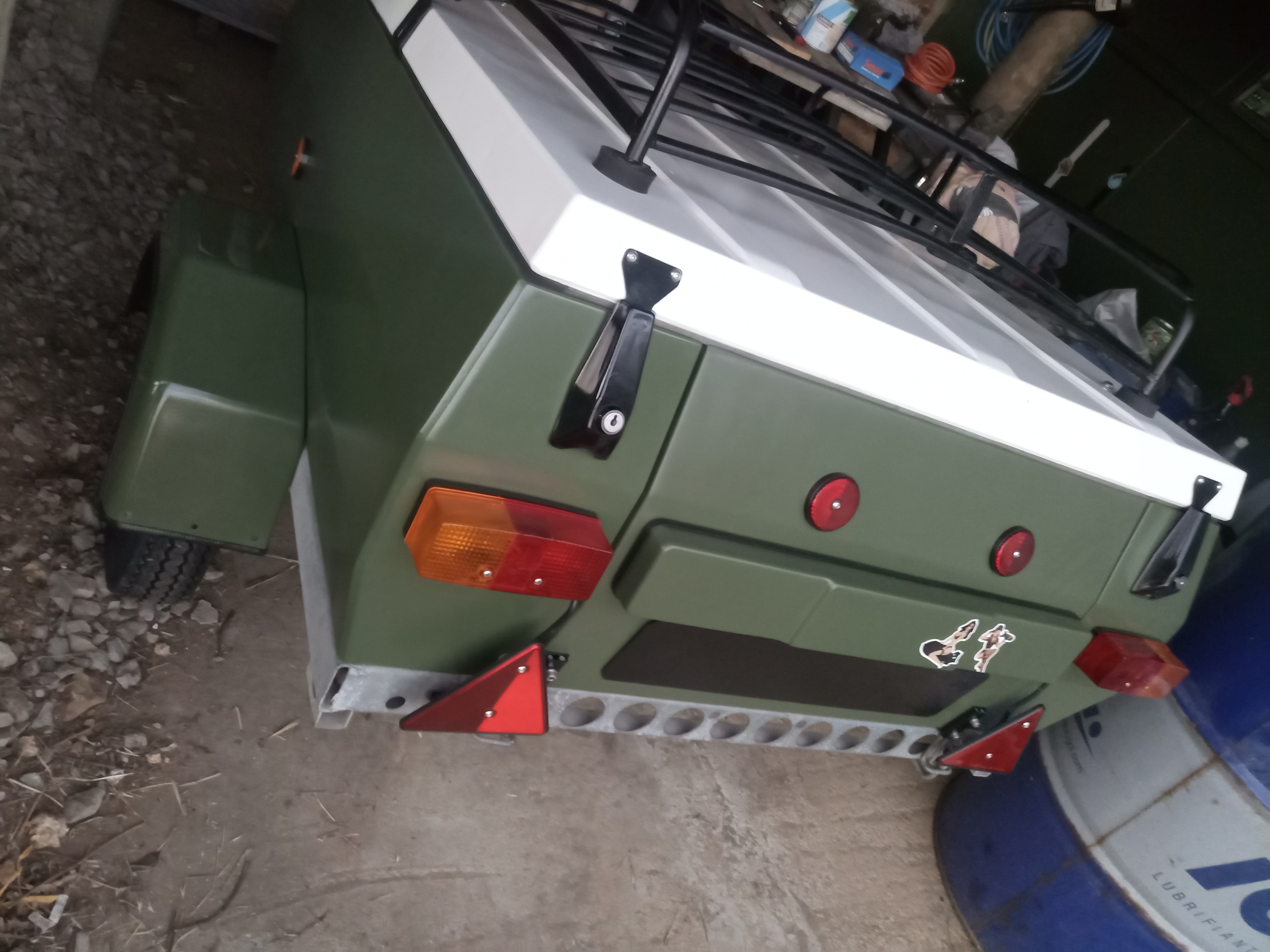

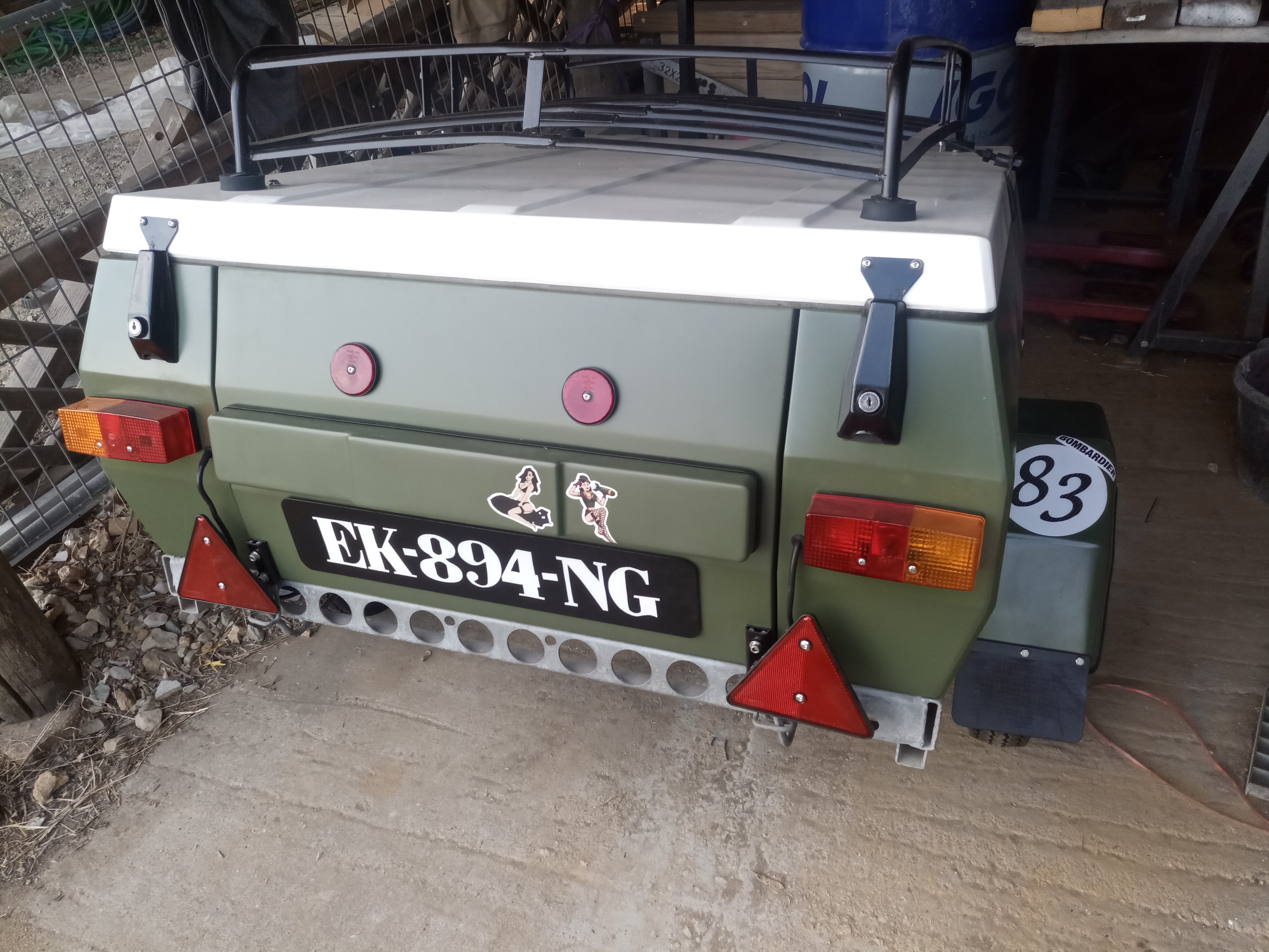

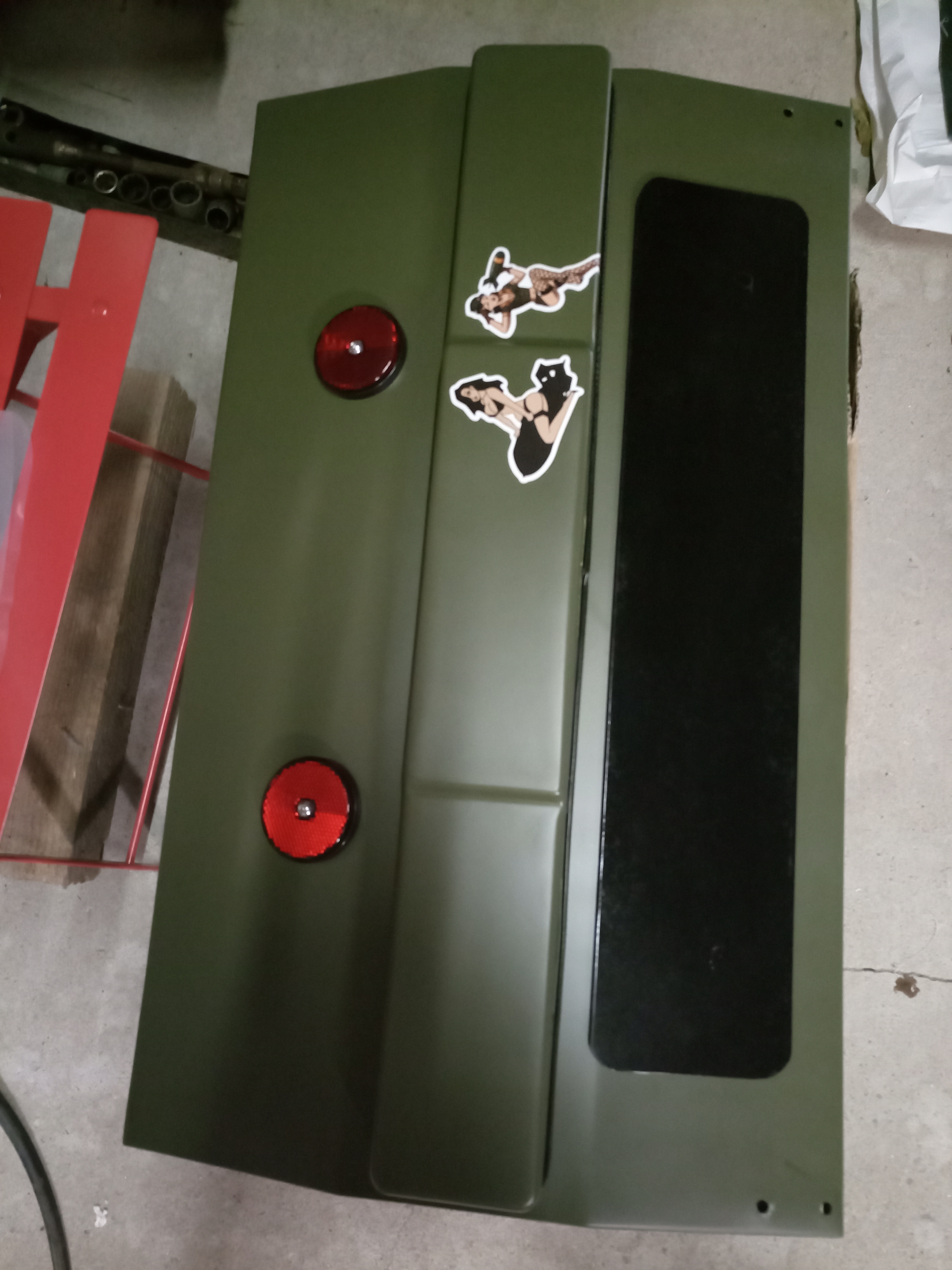

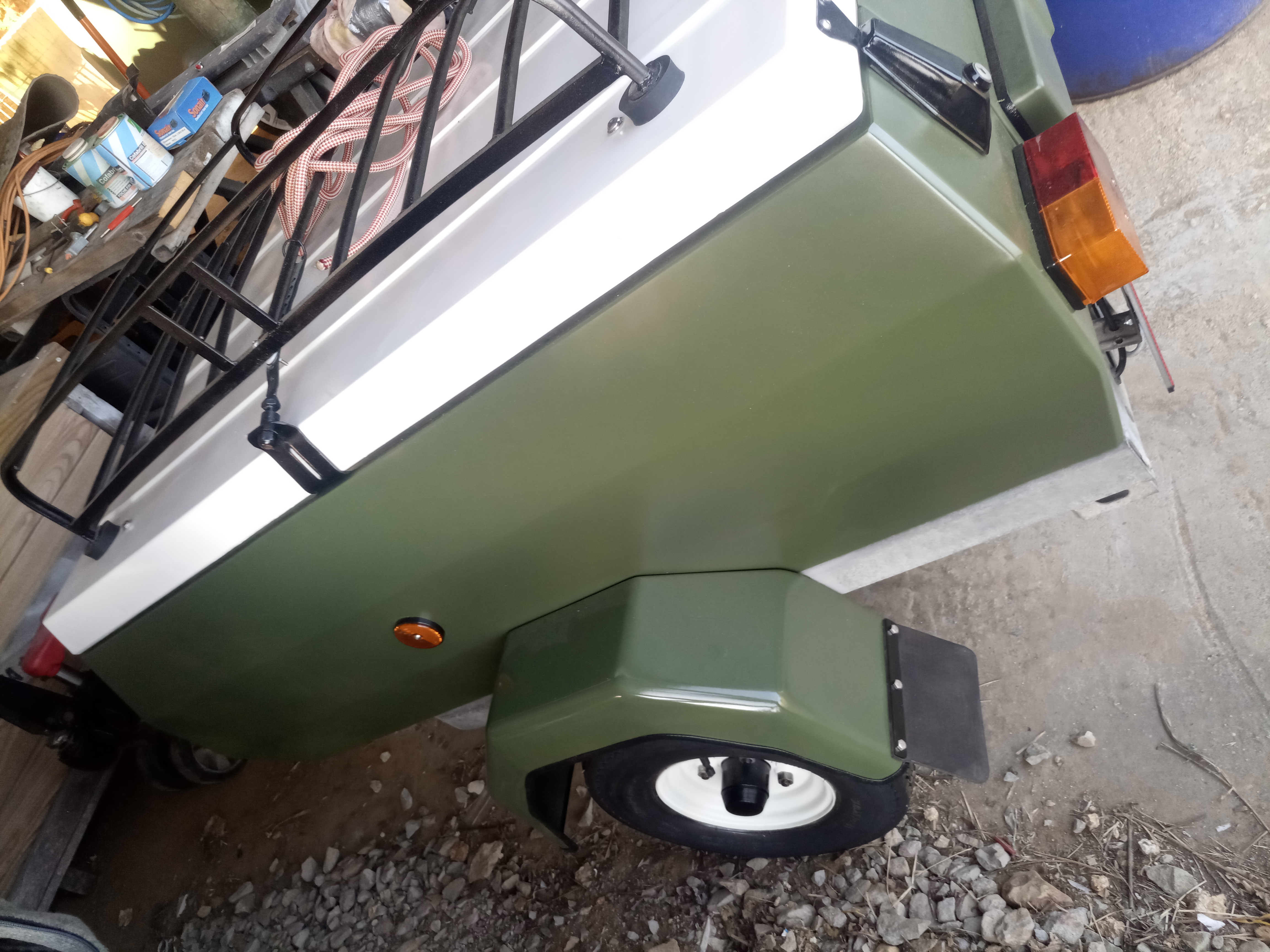

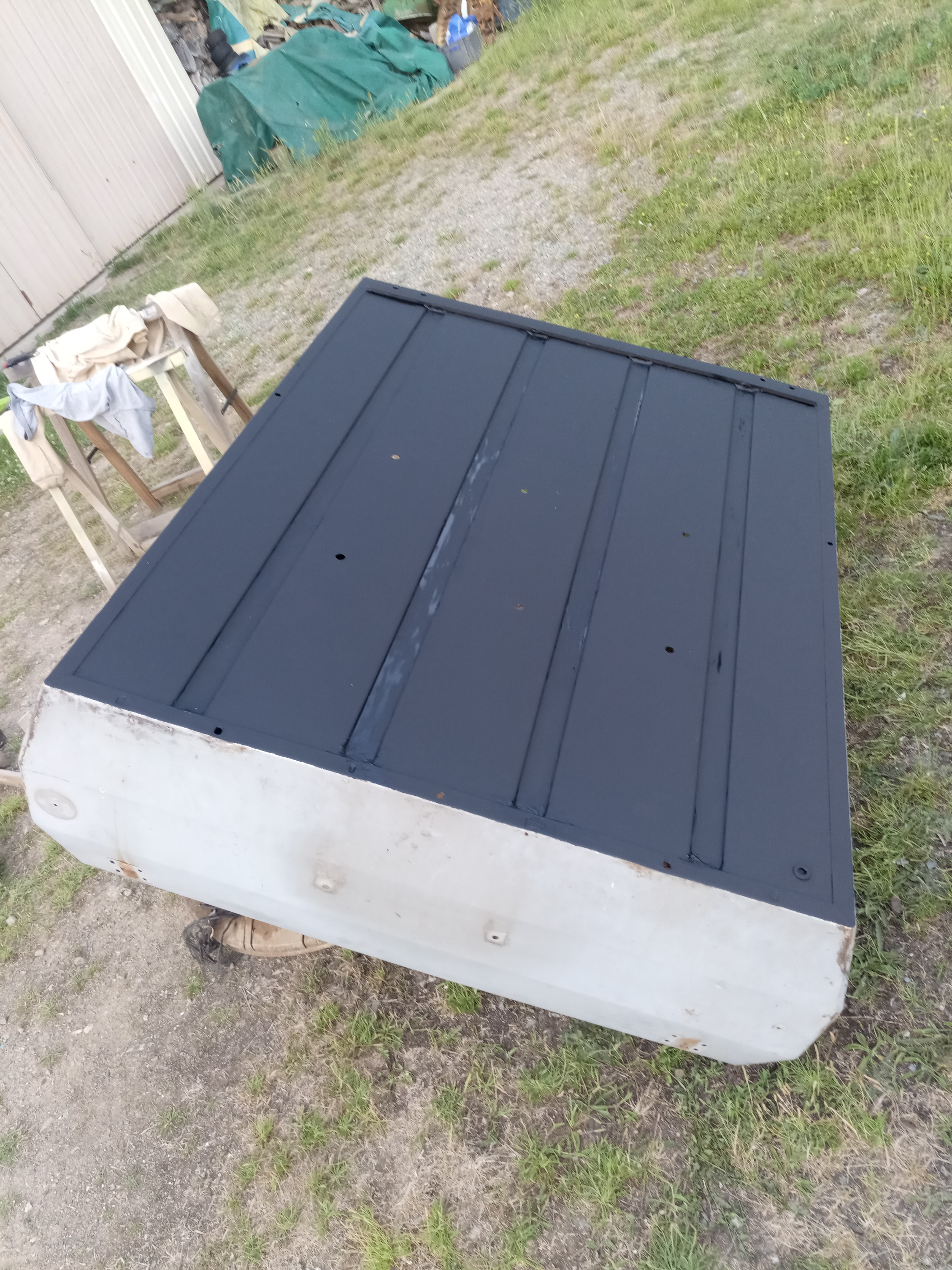

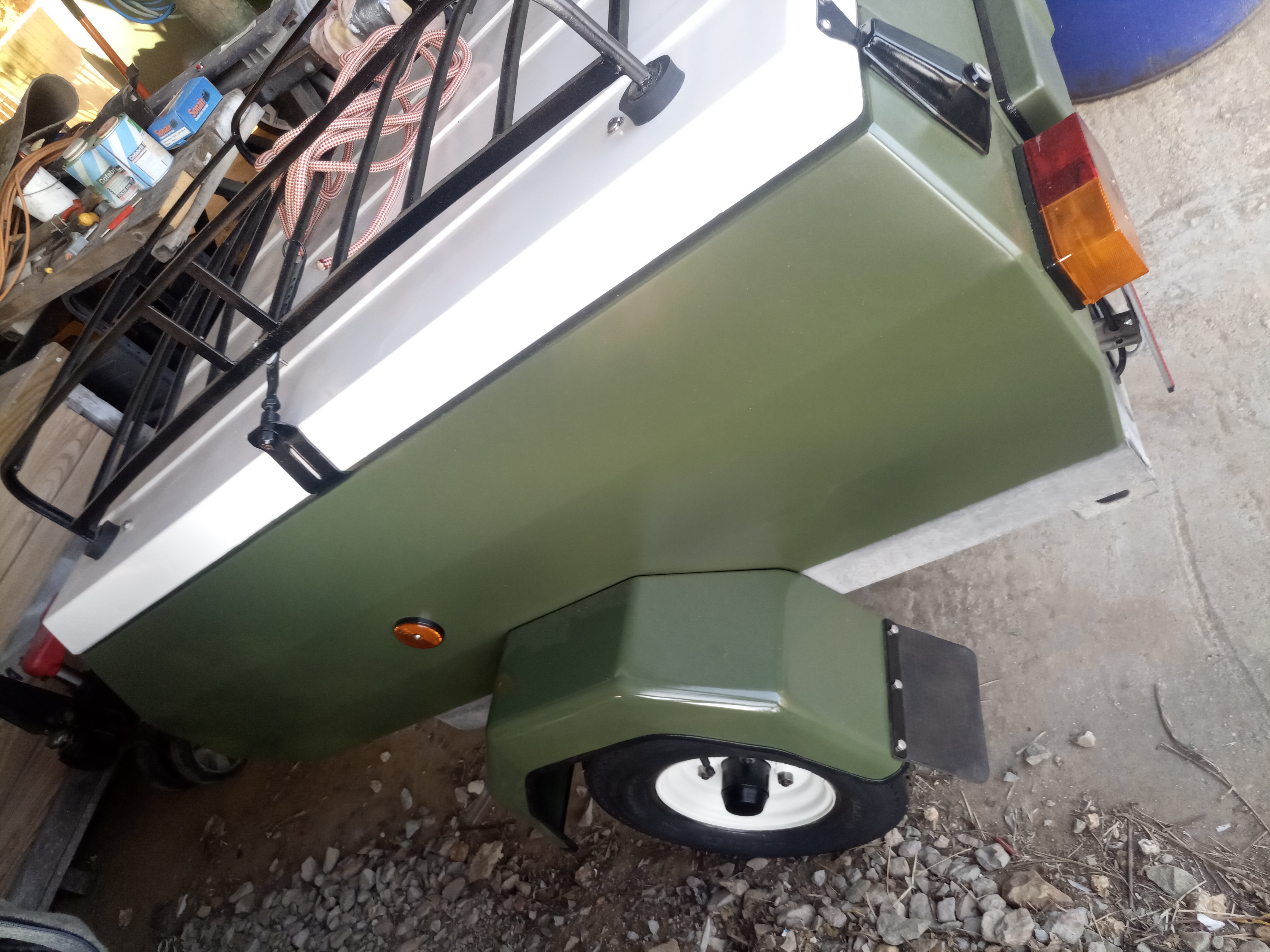

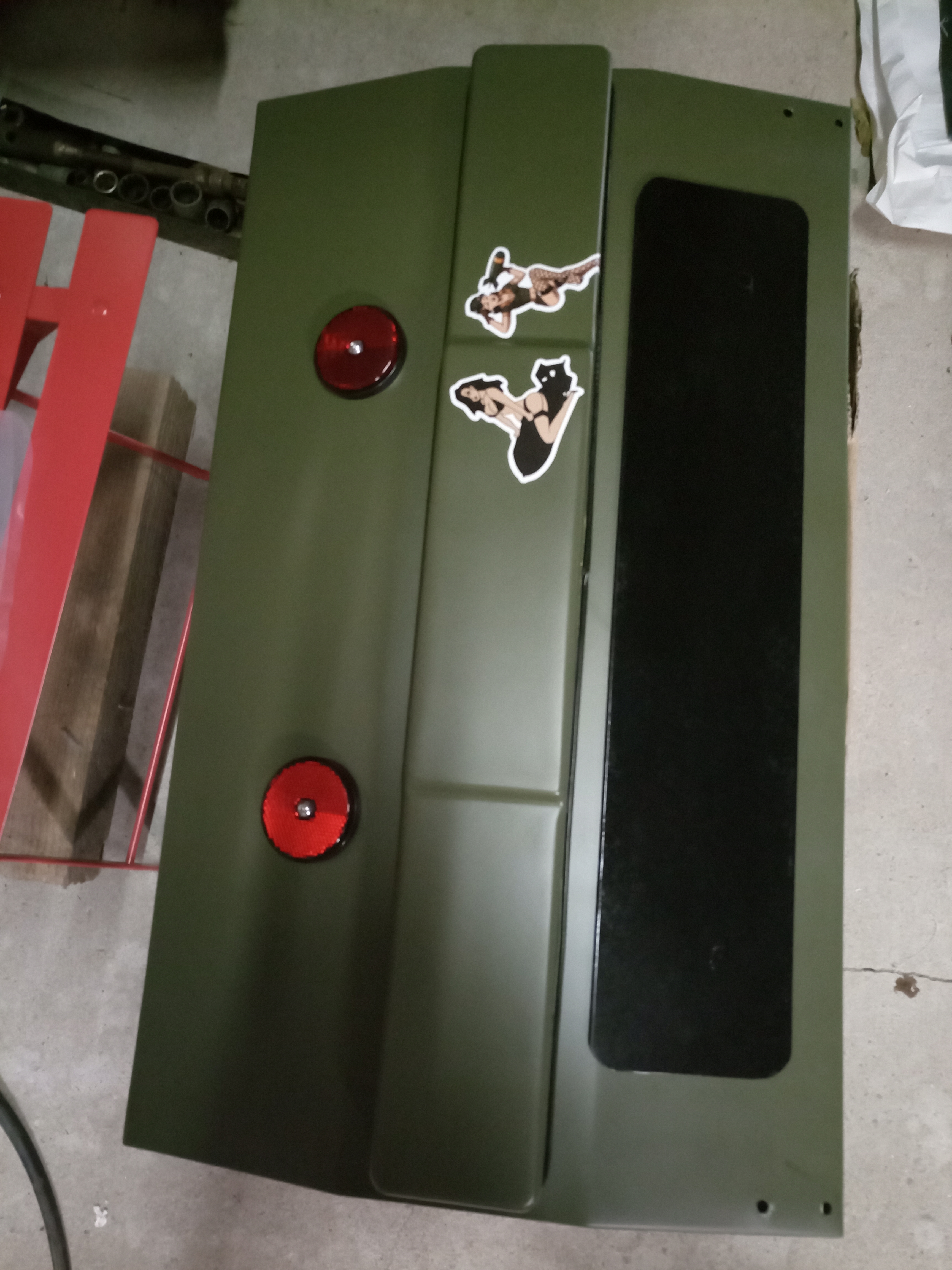

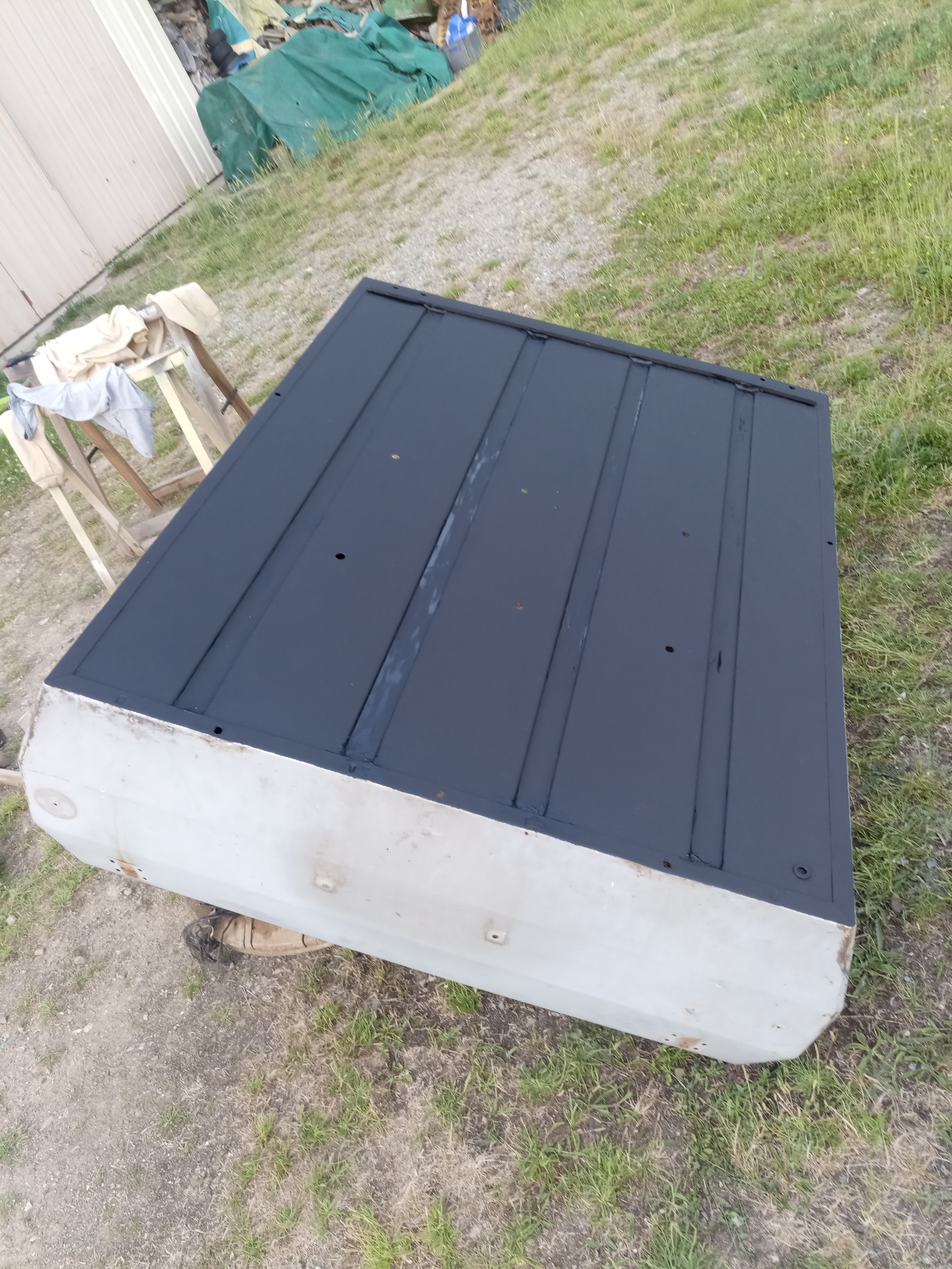

Sinon on a refait une bagagere pour mettre au cul et on taff un peu pour mettre l'eriba au propre sa fait une pause dans les chantiers tôlerie

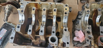

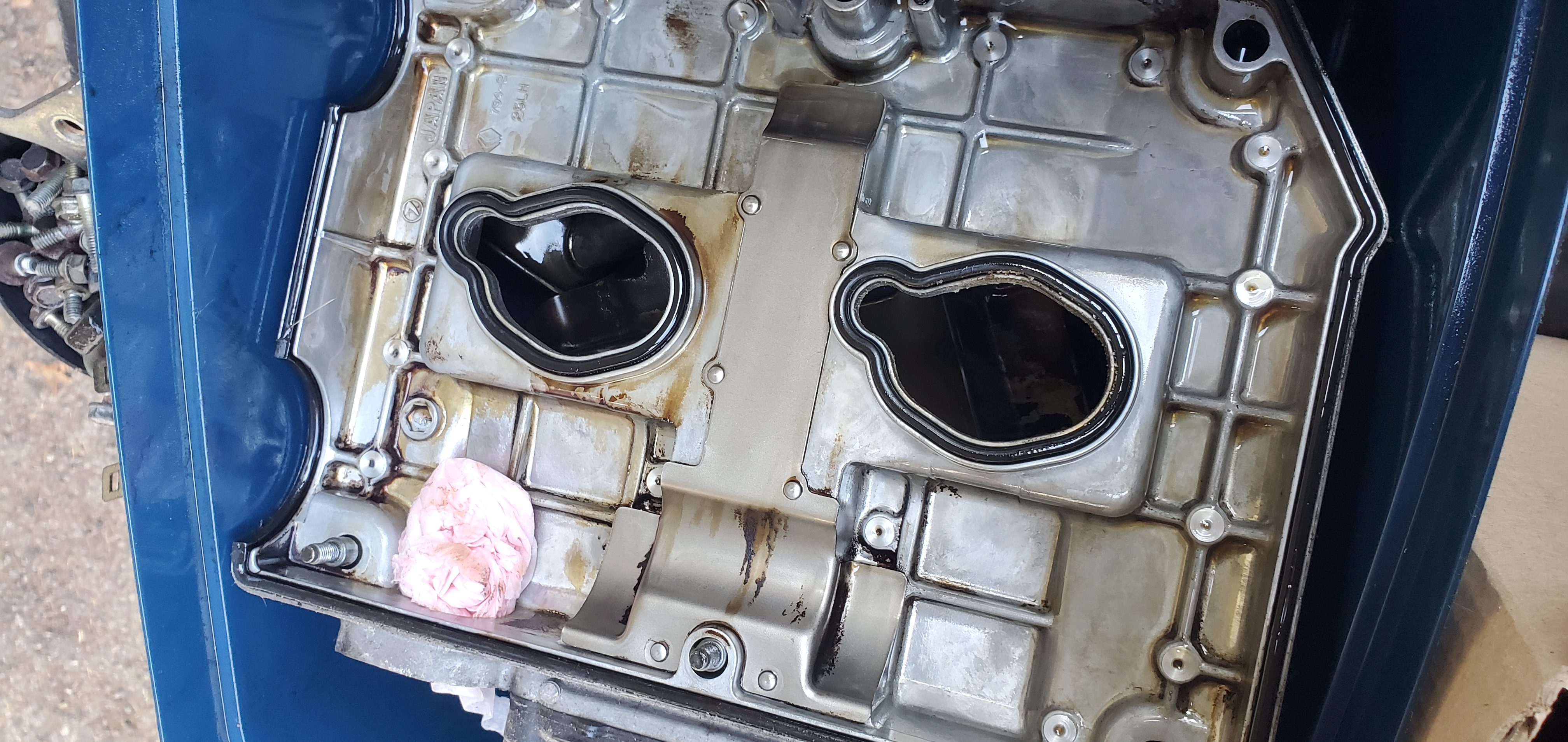

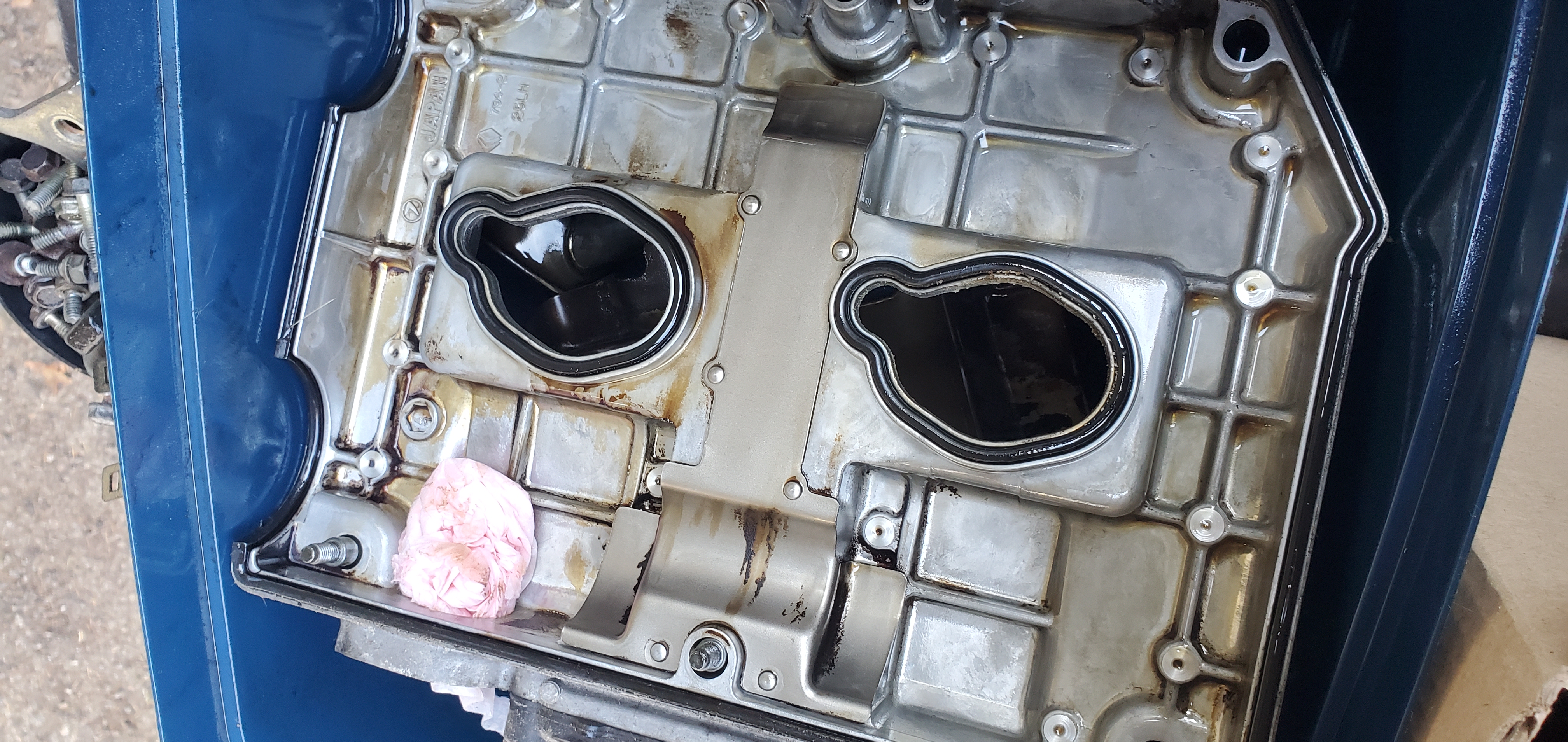

Bon petit moins bien après 25000 de bon et loyau service et après avoir monter mon radia d'huile avoir mis tout sa bien en pression comme il fallait ma pompe a huile a décider de me faire un coup de merde après avoir rouler 50km depuis le radia d'huile enfin posé et que tout allait bien donc emballement de la température d'huile avant que la pompe a huile se remette à fonctionnait niquel verdict sa sent au bas mots les coussinets de bielles à voir si il y a pas plus de dégât mais ya de limaille enfin du copeaux ya plus qu'à tout démonter et voir l'étendu du problème et voir si on réparé ou si on monte un autre bloc... et mettre une pompe à huile neuve gros débit bien sur

Merci Benoît je te tiendrais au courant au cas ou je vais déjà démonté voir l'étendu des dégâts si il ya que les coussinets de bielles je vais les faire après si ya plus sa dépendra du tarif des pièces... voir si sa vaut le coup

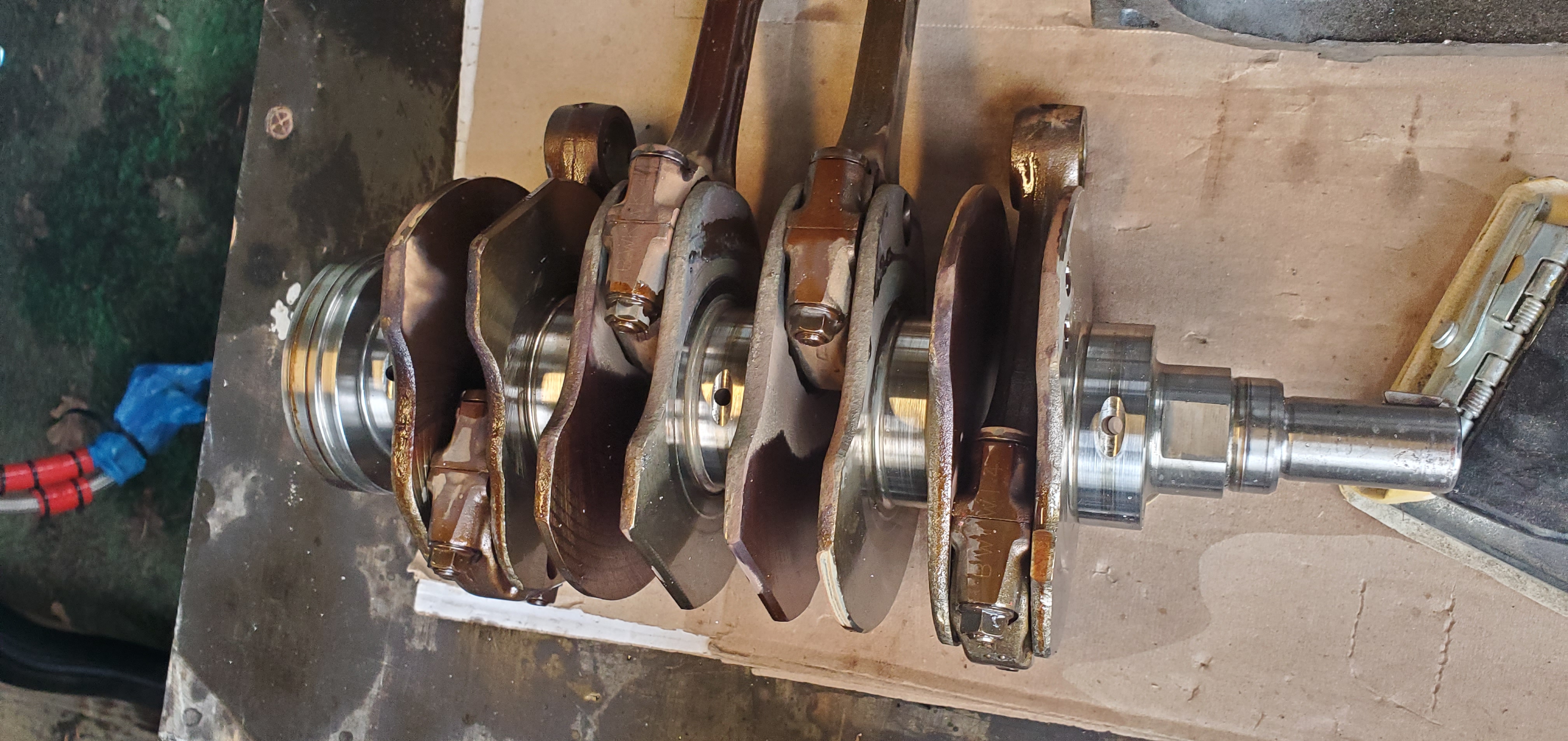

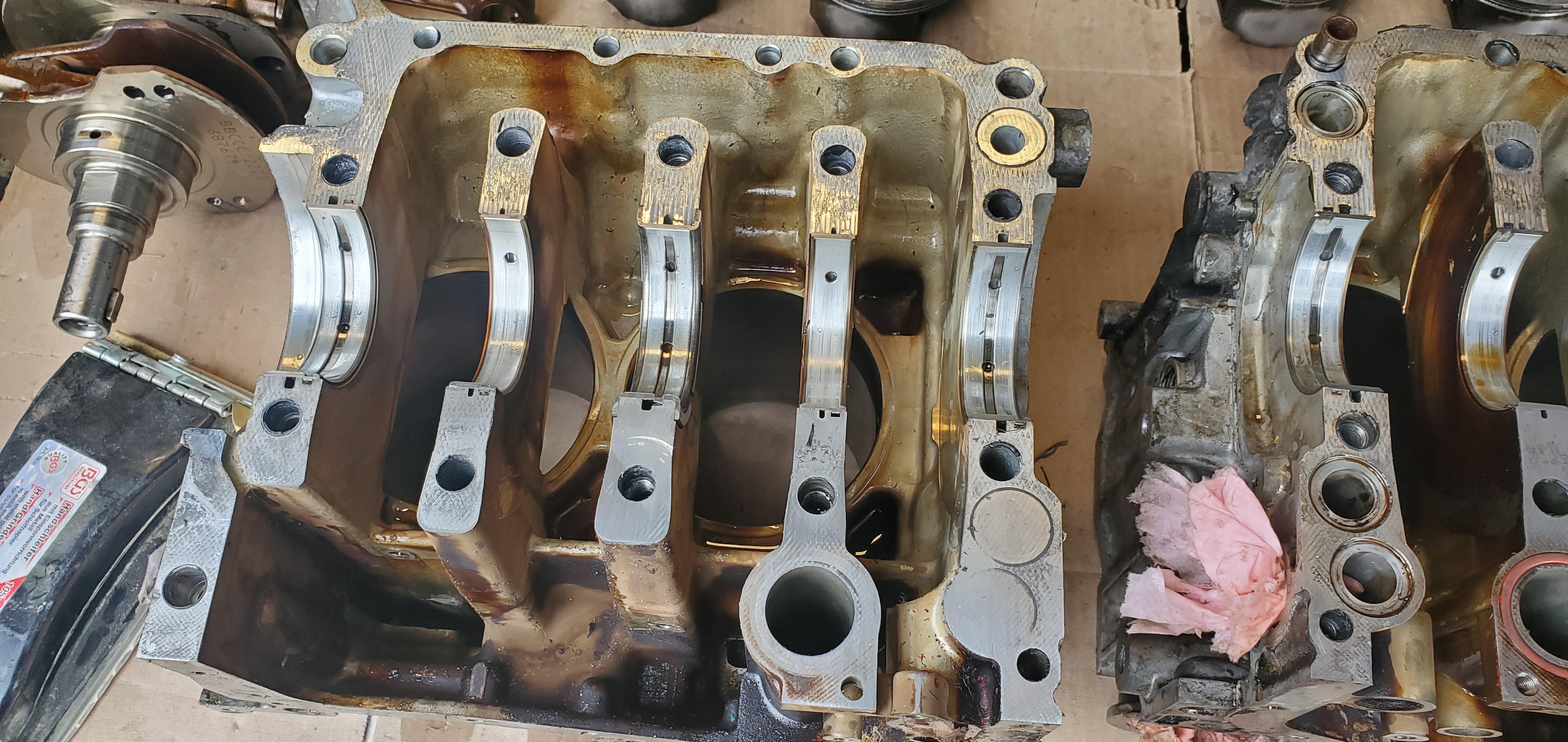

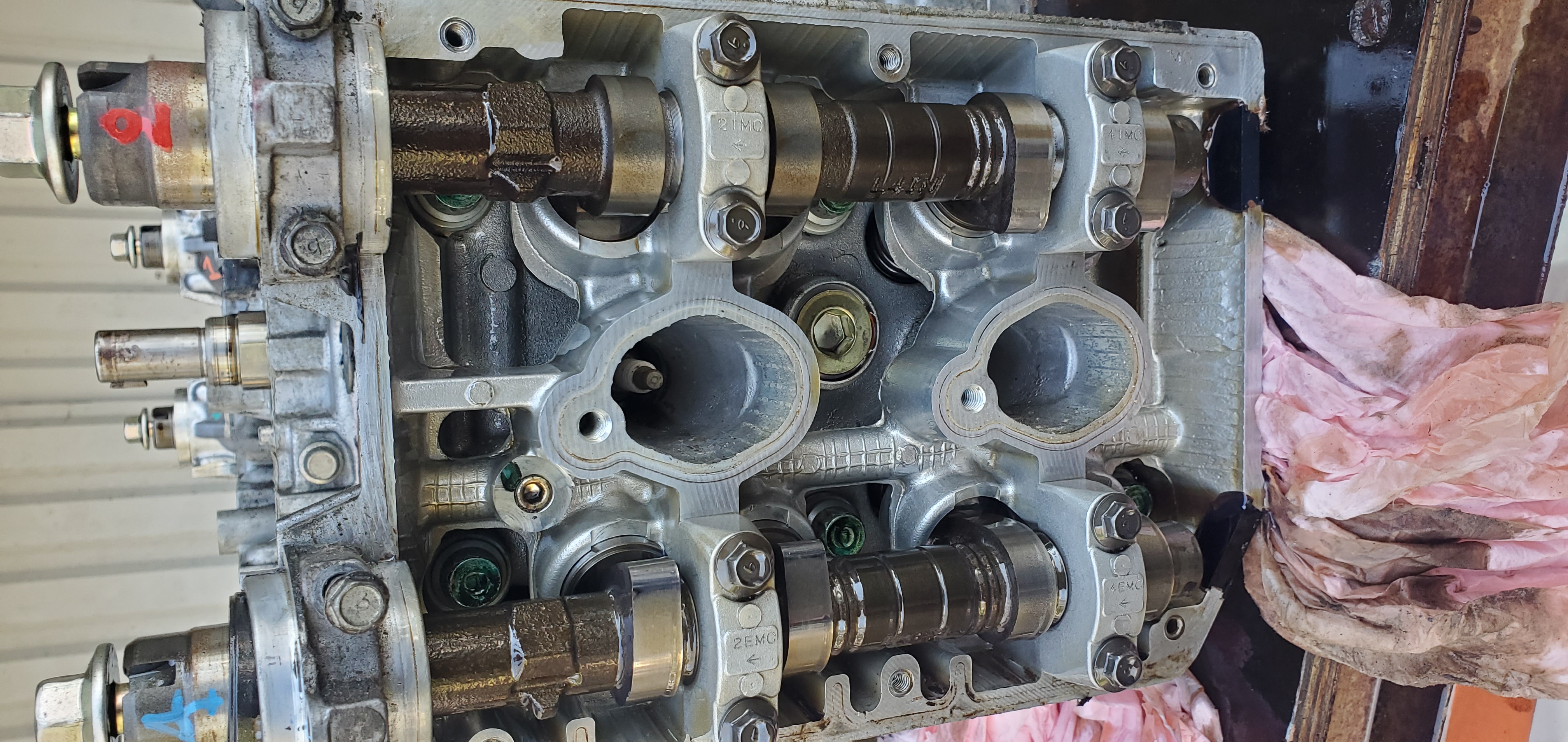

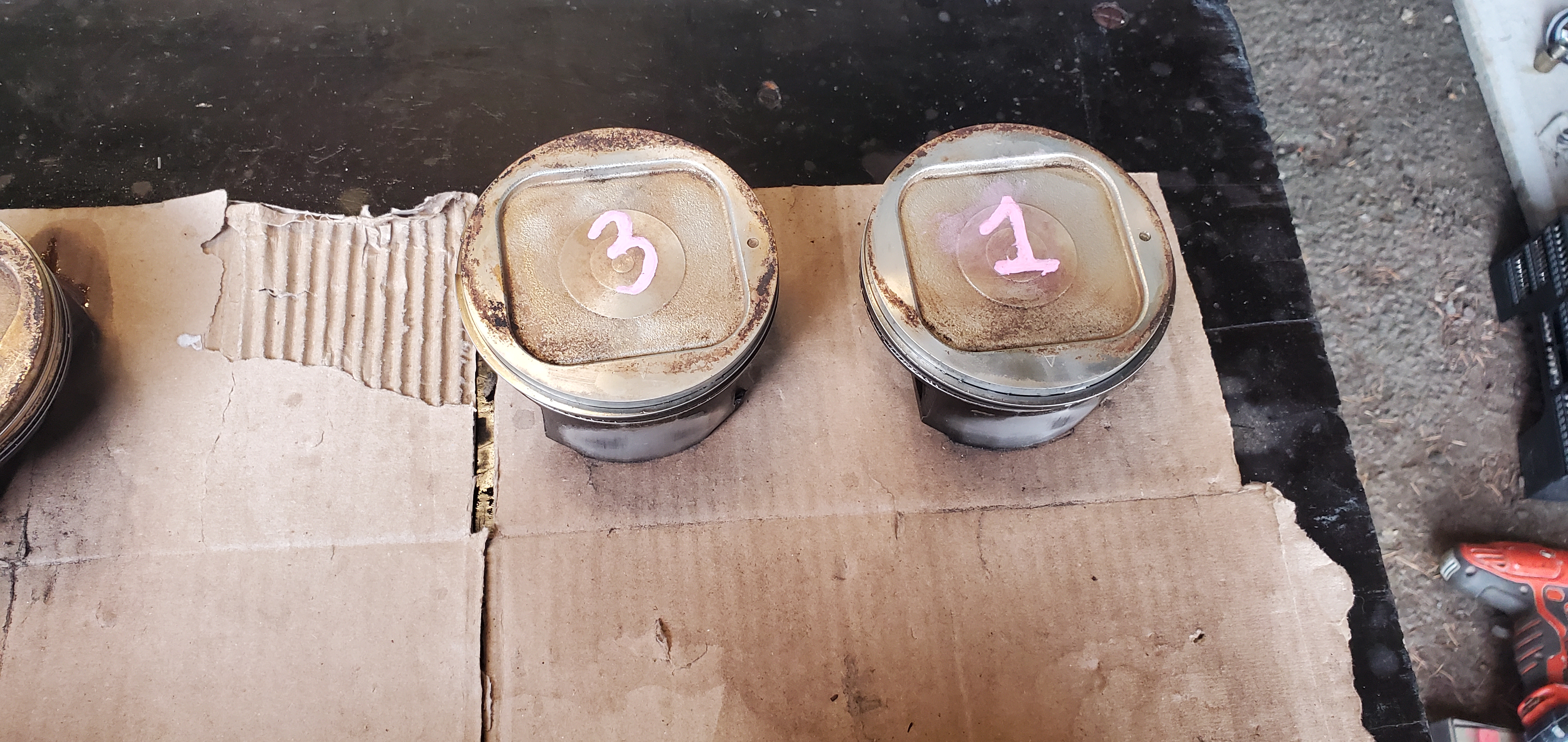

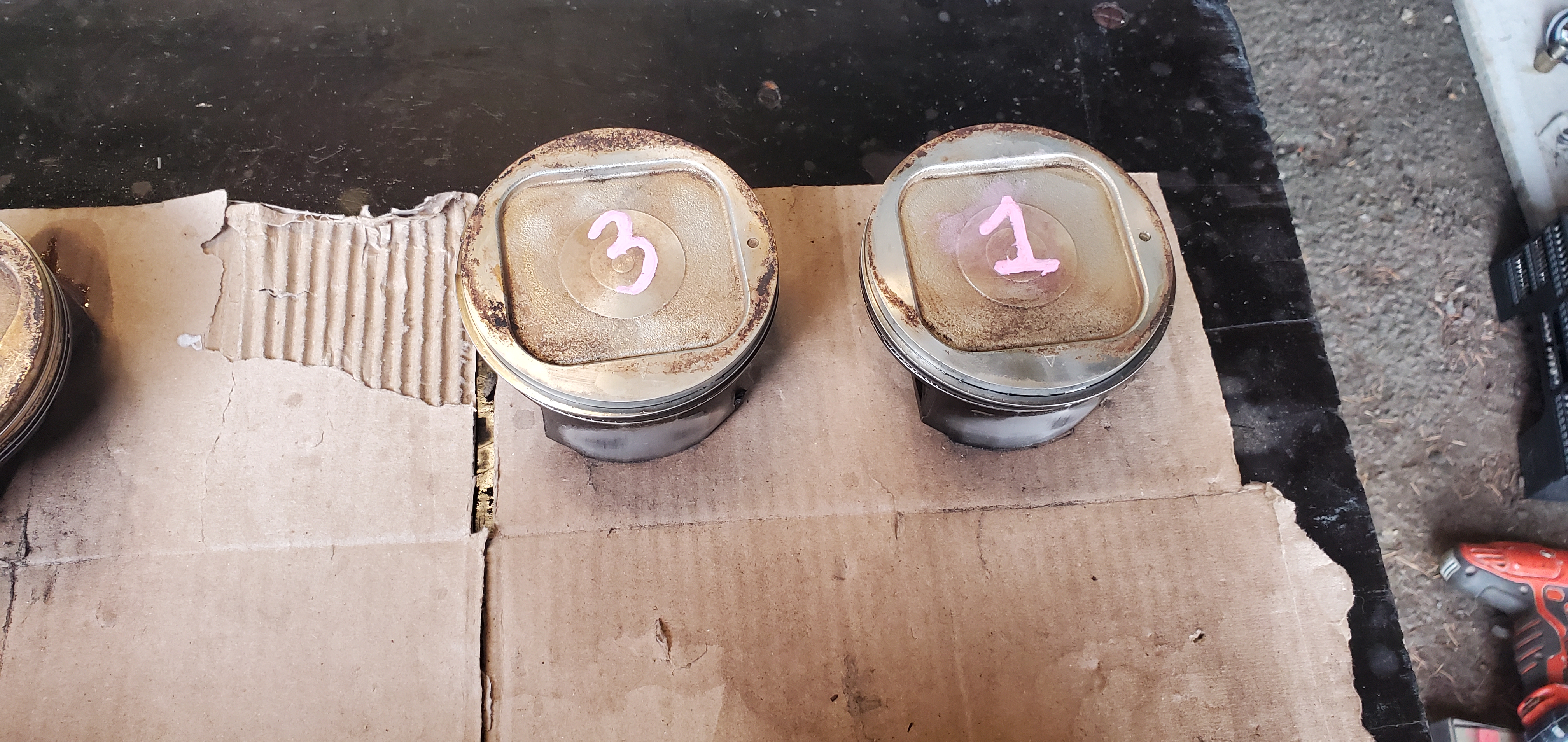

Bon bah suite de mes aventures
Apres demontage et ouverture du bloc 2 bielles hs coussinets quasi inexistants un vilo hs

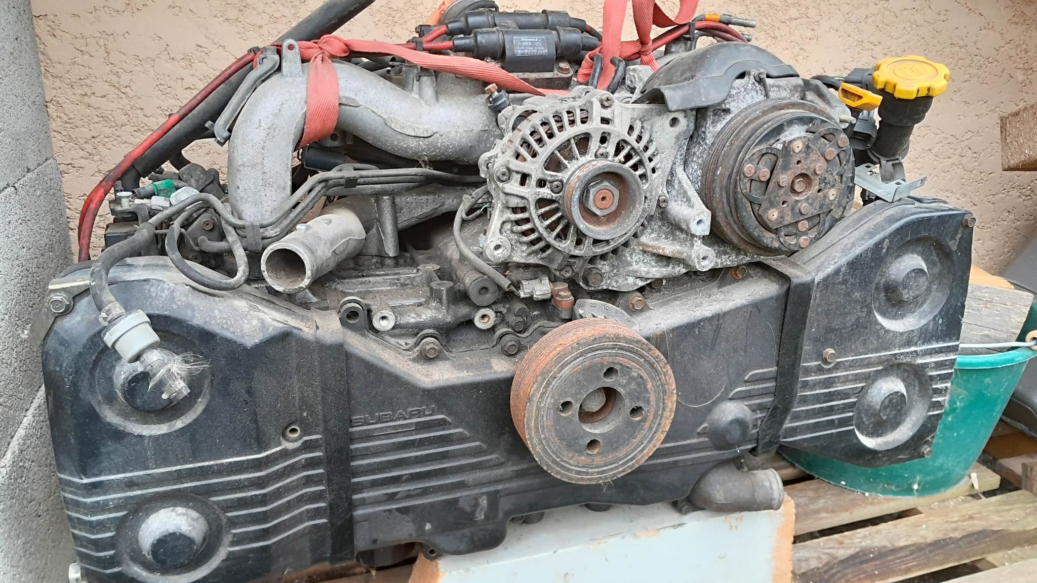

Donc on contacte benoit on fait affaire un transporteur me ramene le bloc avec un basculement dans le camion

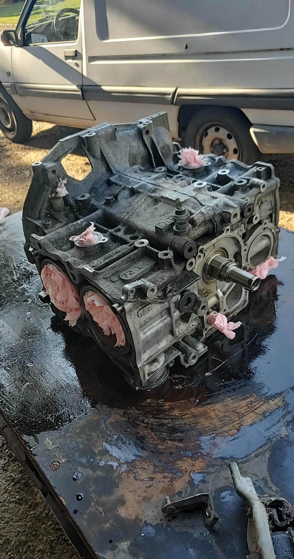

Apres avoir discuter avec benoit je me decide a l'ouvrir aussi par securité meme si l'interieur du bloc a l'air en etat exceptionnel
Apres 2 vis de fixation de spy d'aac cassé je pense dans la chute du camion car le bloc a commencé a se vider en huile par les spys qui etait libre... et une vis de bloc pret des puits de cylindre ou la douille tourner sur la tete qu'il ma fallut defoncé la tete reste ceux de spy a sortir faut que je me fasse un canon de percage pour..
Et tadam!!
Au programme nettoyage de toutes les pieces du blocs et peripheriques huile, radia, etc changement de tous les joints changement des coussinnets de bielles et palier de vilebrequin par du tri metal acl, pompe a huile gros debit, pas de segmentation car elle a été controlé est tout est ok, demontage des soupapes changements des joints et rodage de celle ci
Puis remontage du tout, avec modif ligne d'essence mis en place d'une vanne de coupure et filtre, et changement goulotte de reservoir
Et tadam!!
