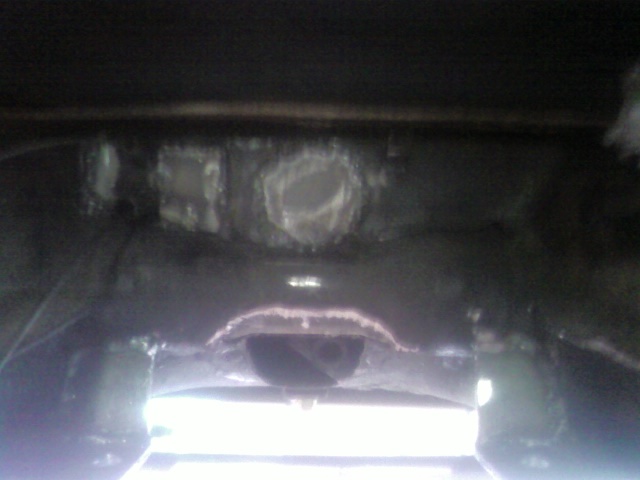

il est vrais, autant pour moi.

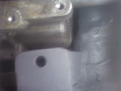

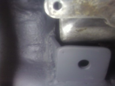

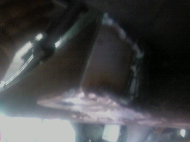

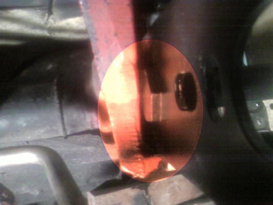

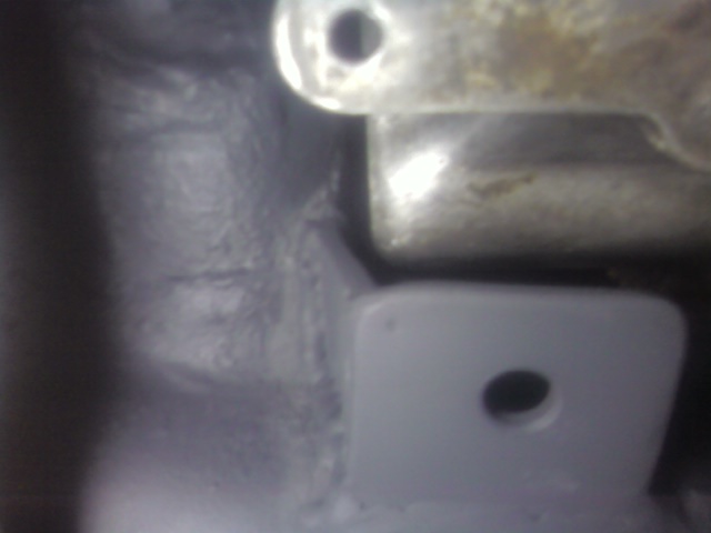

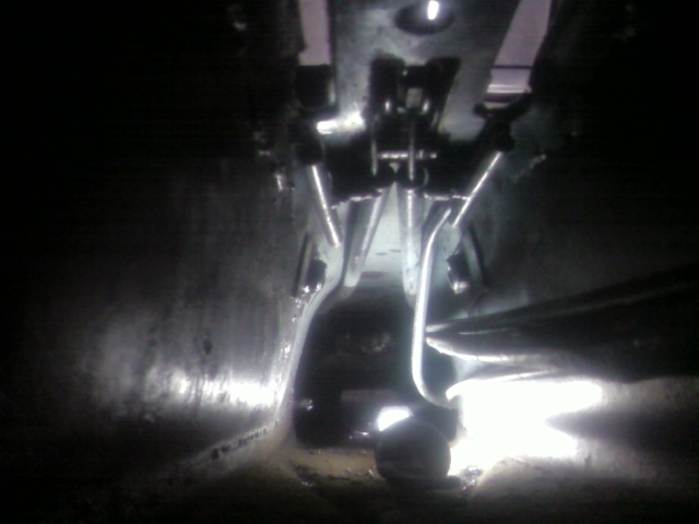

tout a fait... mais il y a aussi ce troue là...
- Fichiers joints
- .jpg (33.24 Kio) Vu 5882 fois
Re: MexicooOOOoo!

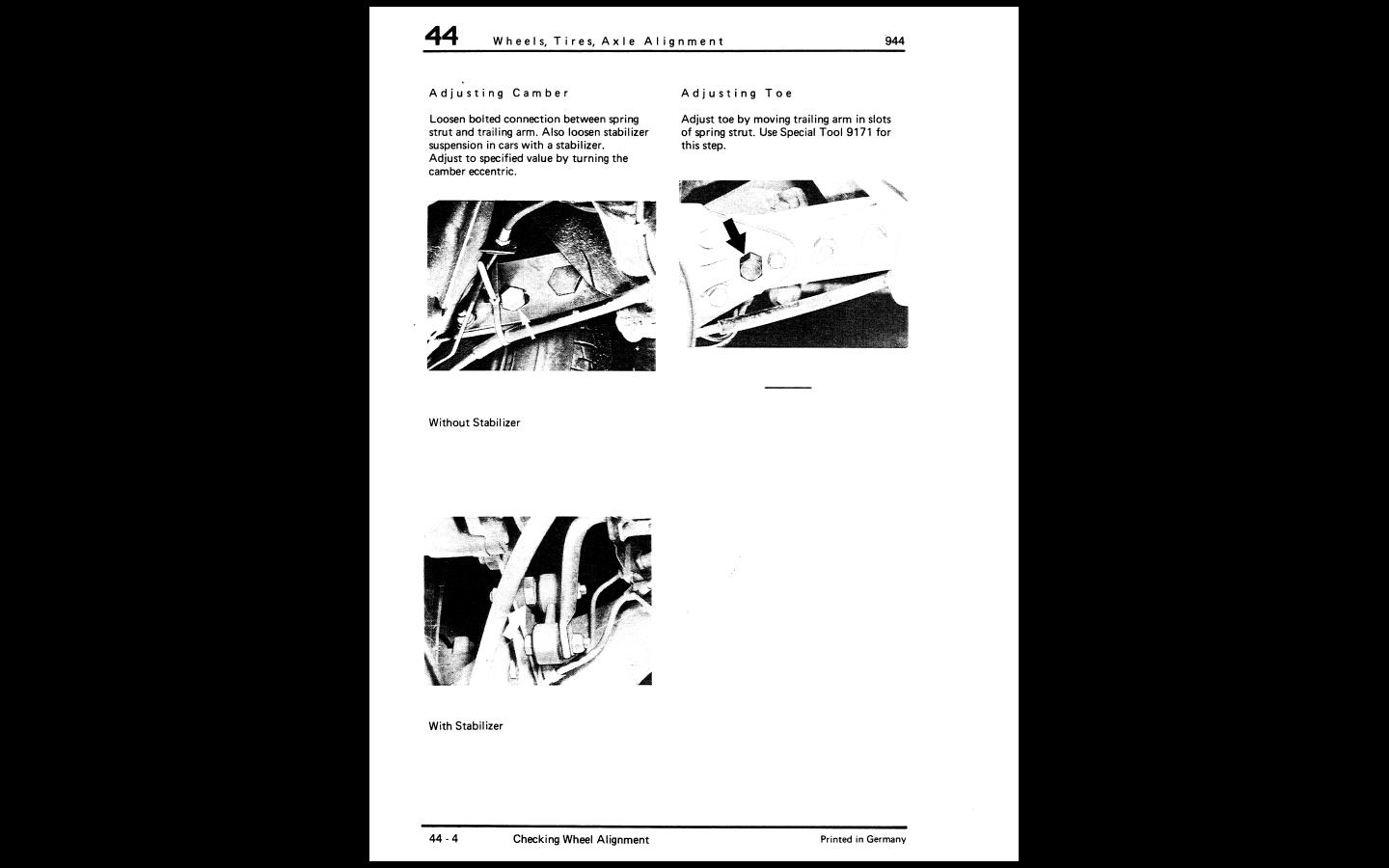

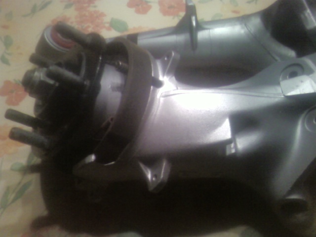

Je viens de regarder dans la doc ce n'est effectivement pas les vis des 2 parties de la lame mais la vis avant qui assemble le bras et la lame:
Re: MexicooOOOoo!
Exact, voir la doc ci dessusteteuch31 a écrit :il est vrais, autant pour moi.

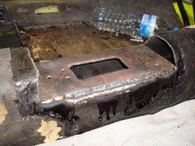

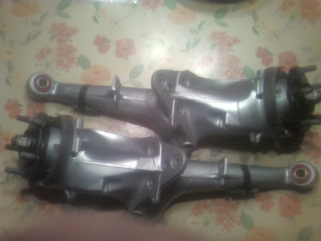

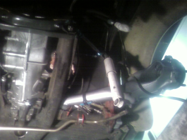

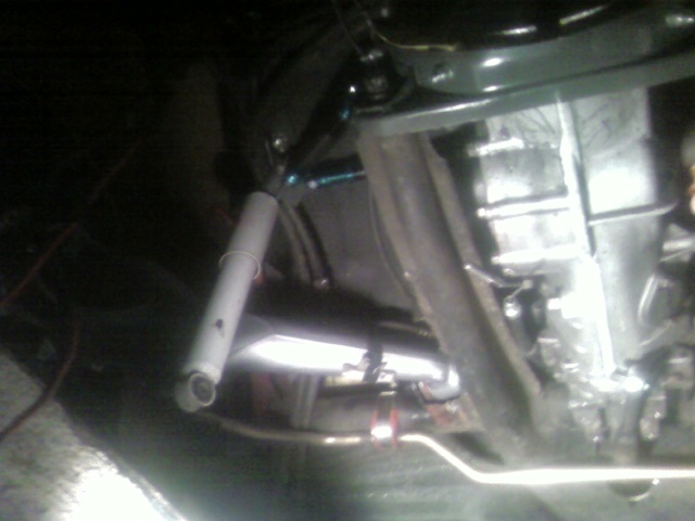

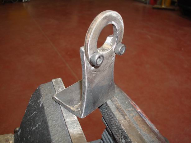

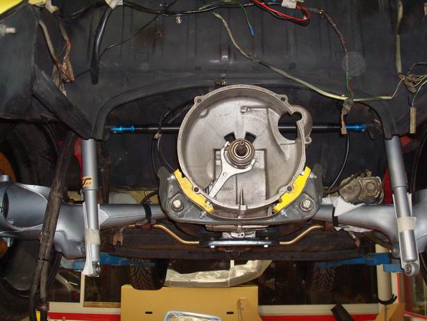

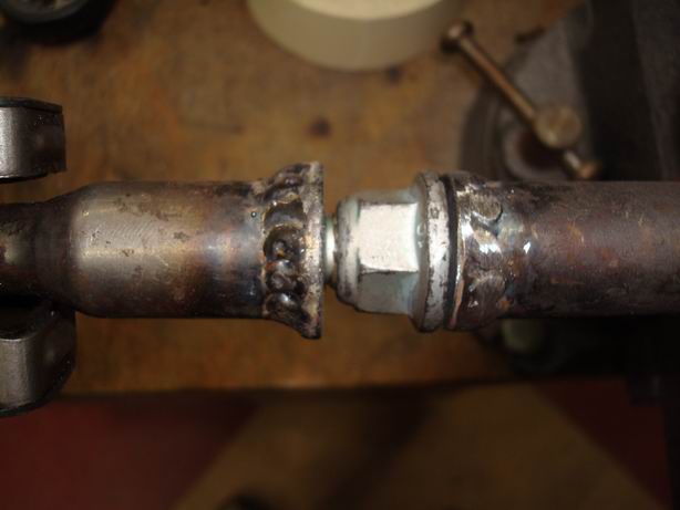

Voila pour cet aprem.
Montage du train arrière.
Fabrication d'un tendeur pour les lames de torsions fait a partir du cric du bay.
(deux coups de scie a métaux, le poste a souder, un foré de 12... un coup de meule et 2 vis de 12)
ya plus cas tourné la manivelle et le pire c'est que ça fonctionne!

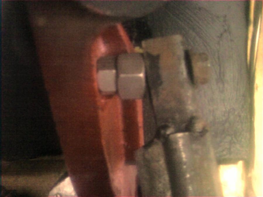

montage des bras. juste une question pour ceux qui ont déjà montés les lames de turbo...
est ce que la téte de vis touche la partie du chassie... car pour ma part ça passe a moins d'un milli.
voilou...
- dangerous
- Messages : 1016
- Localisation : NIZZA
Re: MexicooOOOoo!
moi ca passe mais c'est juste

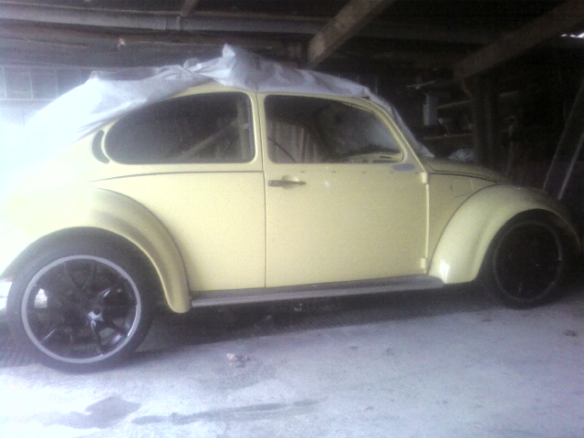

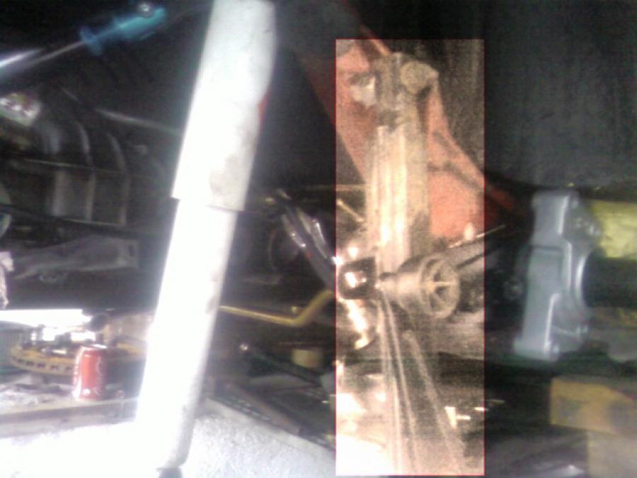

et un ptit tour pour ma titine...
haaaaaaaa travailler sur sa cox comme c'est Agréableuuuuuuuu...
vivement demain... le casse-croute pour midi... est jusqu'au soir

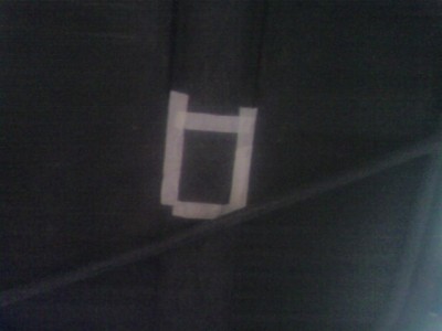

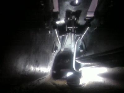

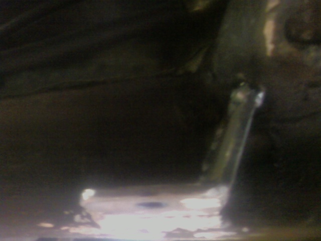

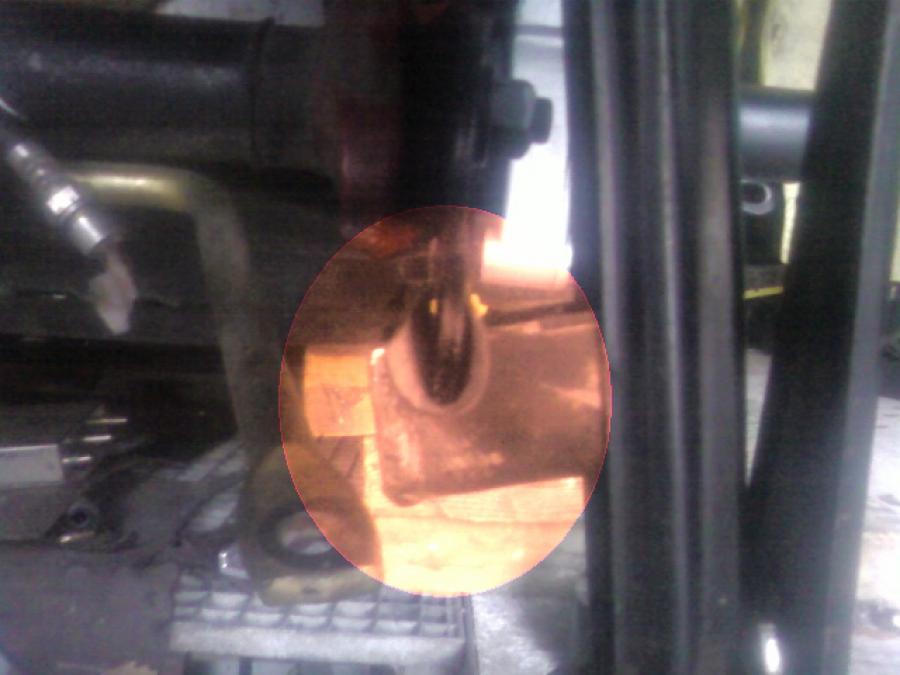

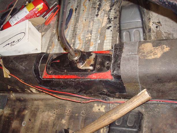

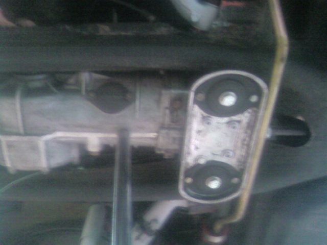

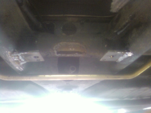

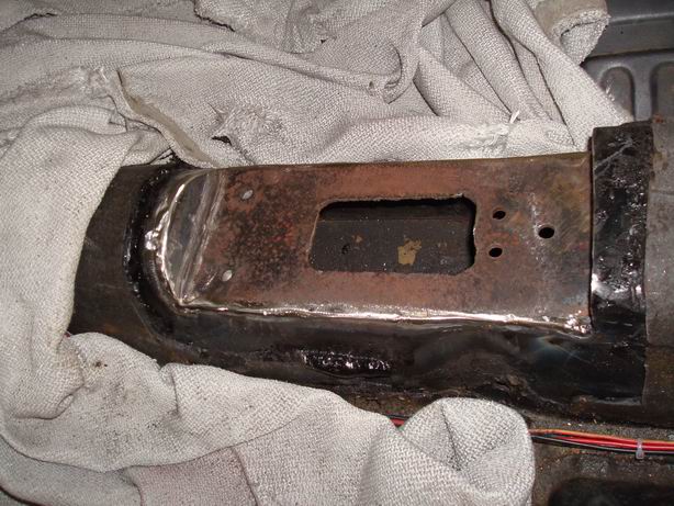

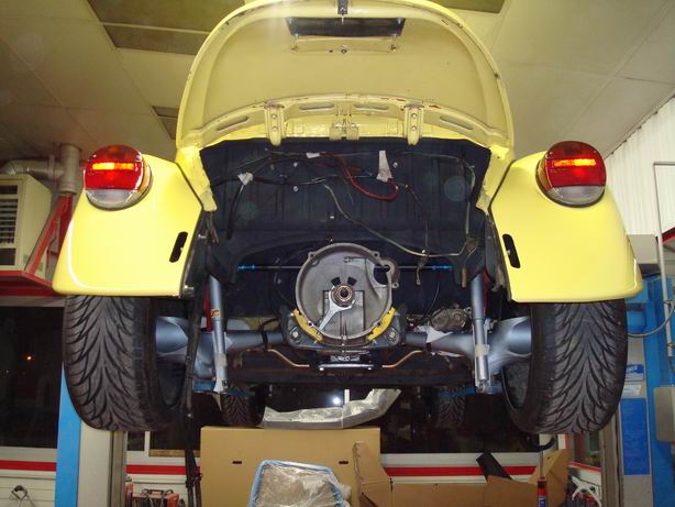

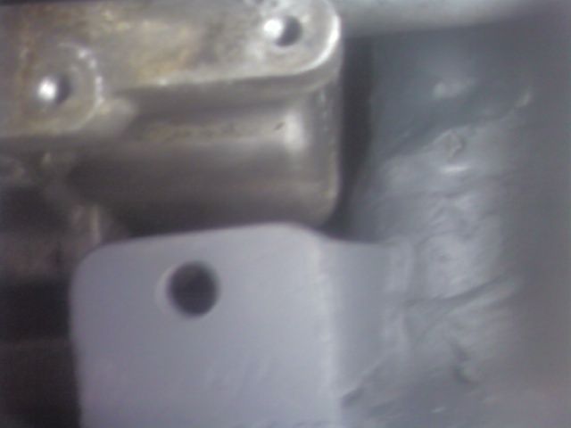

c'est partie...voila pour la journée de samedi.

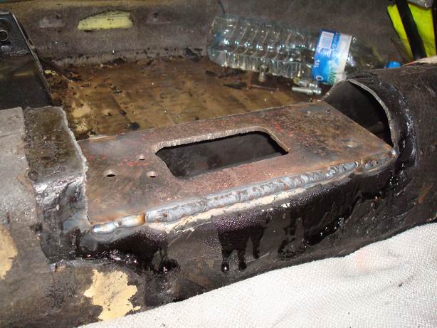

fixation boite et préparation tringlerie de boite
on bouche les anciens trous et décalage de l'embrayage et de l'accélérateur.

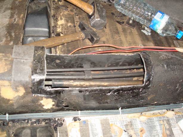

trappe de visite sous le levier de vitesse... découpe des tubulure câbles chauffage qui me gène.
mise en après, et remontage boite en prévision de la modif tringlerie/levier de vitesse.
voilou pour hier
voilou pour hier

Elle est raccourcie de combien au total ta traverse de fixation de nez de boite?
- teteuch31
- Messages : 540
Re: MexicooOOOoo!
elle est raccourcie d'une bonne dizaine de centimètres

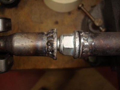

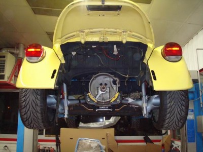

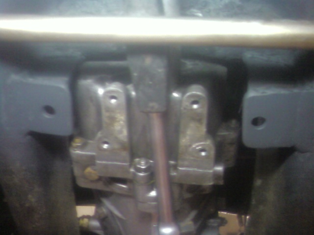

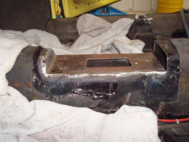

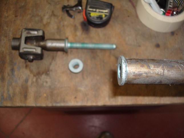

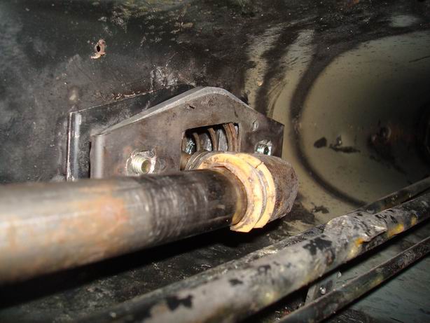

voila la suite pour ce week-end...
vous allez êtres contant, j'ai un nouveau appareil photo...
donc voila...

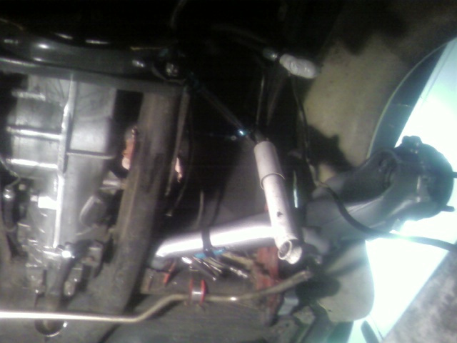

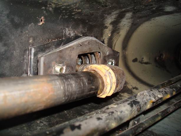

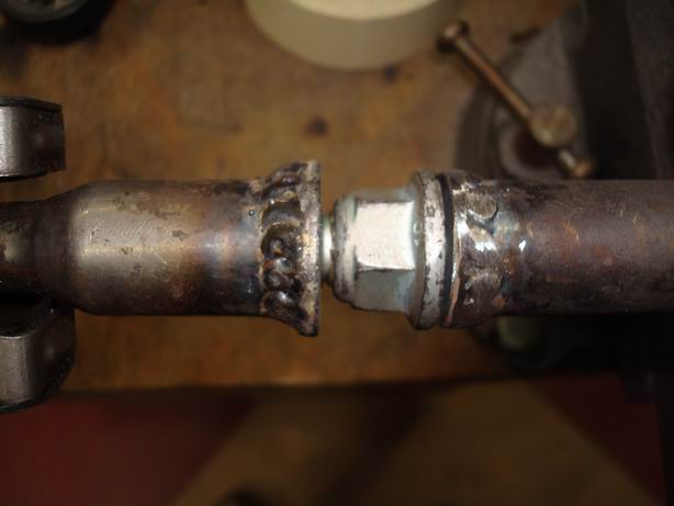

remontage de la boite.
montage du levier de vitesse par dessous le châssis pour s'aligner au mieux avec sortie de boite
modif pour pouvoir le régler au poil.
Un ptit nouveau guide car j'ai flingué l'autre pour la mise en place du levier...
et de la tôlerie pour finir.
voilou
vivement... que je mis refoute dessous... c'est long... deux jour de boulot dessus deux semaine d'attente...
donc voila...
voilou

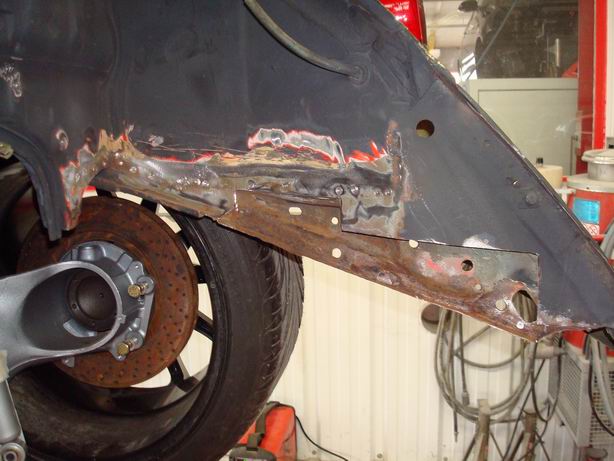

Re: MexicooOOOoo!

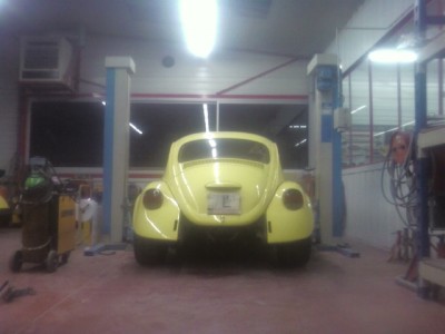

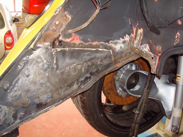

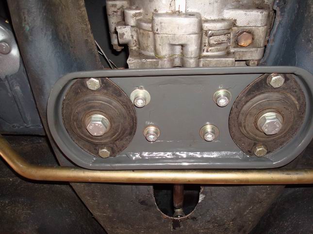

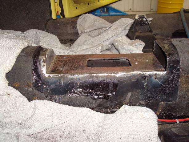

bon...voila pour samedi aprem...
j'ai fait au plus simple...je ne me suis pas embêter...
vw mag ... et gaz!
et j'ai fini la tôlerie arriére.
voilou
vw mag ... et gaz!
voilou
