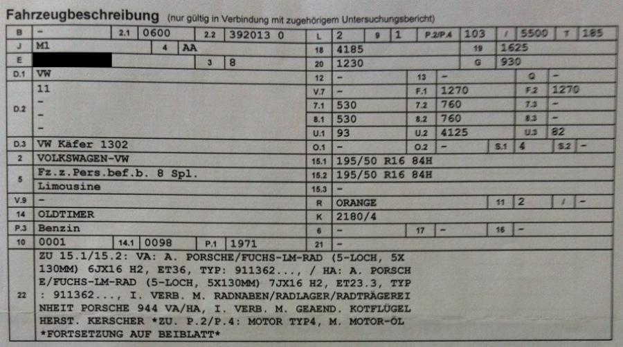

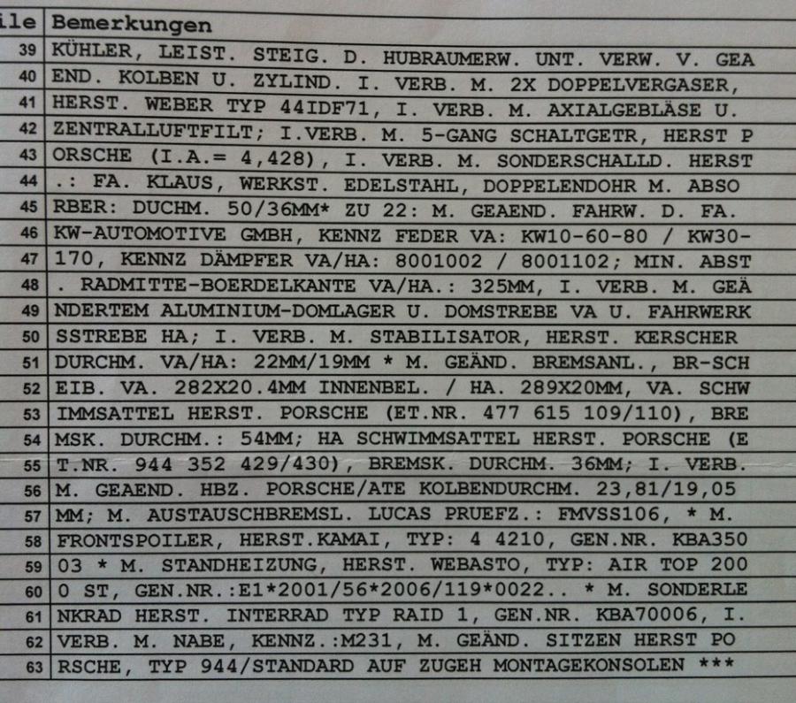

Voilà tout ce qui est homologué!
Merci de ne pas me demander de faire la traduction! :mrgreen:
la puissance homolguée est 103Kw avec une vitesse de pointe de 185km/h. On peut faire mieux!
Marc1302

Messages : 6165
Re: 1302 Clémentine
Waouh, c'est très très précis! :shock:
