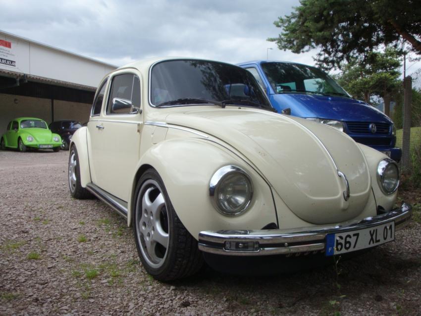

Bien content de ta visite Flo, ça fait plaisir toujours plaisir de te voir. et très content d'avoir revu la Belle sur la route. Ah et j'en connais un autre qui est très content aussi de l'avoir vu en vrai. :lol:
Allez, une petit photo en attendant celle de Flo.
Re: Superflo's 1303
Et ce ciel de toit alors ? ca a donner et donne quoi?

Message par edzxr »
Superflo a écrit :Image
salut,
Dit moi, la coiffe CLauss .... Elle a bien un déport pour le radiateur T4 d'origine ??
Je recherche une coiffe comme sa !!!
Slts
David & Co
salut,
Slts
David & Co
Non la coiffe Klaus n'est pas prévue pour le montage du radiateur d'origine, il faut voir LRJ tuning en Belgique pour ça.
