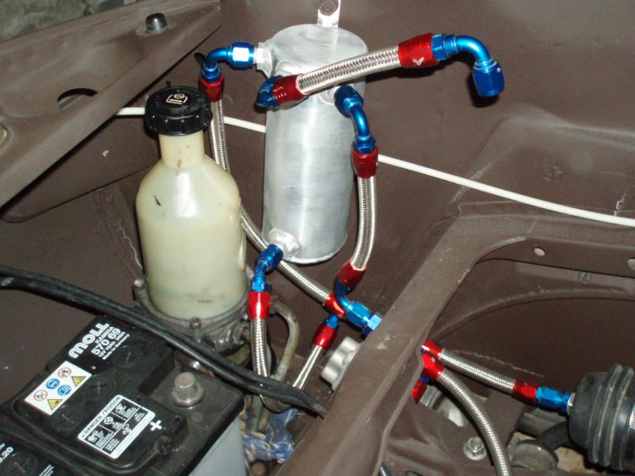

comme promis une petite tof

ça me plait beaucoup... ENCORE des précisions :
- diamètre des durites
- système de pompe de DA
- raccordement des compteurs
- etc...
radin !

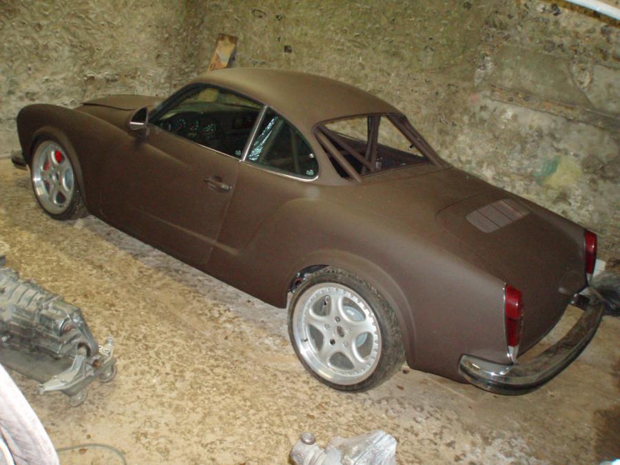

Aller aujourd'hui une petite photo d'ensemble avec des accessoires supplémentaires
Messages : 6165
Re: AUTOBAHN RACER
Voilà c'est bon.... balance !!!
Re: AUTOBAHN RACER
c mimi tout ça ;) ça faisai un bout de temps qu'on avais pas vu des carreaux et des feu sur le KG :thumb:
Re: AUTOBAHN RACER
Je précise juste qu'en ce qui concerne la peinture des parchoc et divers autre chose à aujourd'hui je fais en sorte qu'il roule l'esthétisme sera pour plus tard

Le pop-out gauche est monté là ? on dirait qu'on voie du blanc juste en dessous ?
Les pare-chocs tu les fere en carbone ?
Et sur la photo d'avant, c'est quoi le petit réservoir supplémentaire...réservoir tampon ?

benicox a écrit :Le pop-out gauche est monté là ? on dirait qu'on voie du blanc juste en dessous ? c'est le chrome !!
Les pare-chocs tu les fere en carbone ? je ne pense pas en tout cas ce sera peint et pas carbone visible
Et sur la photo d'avant, c'est quoi le petit réservoir supplémentaire...réservoir tampon ? oui reservoir tampon
