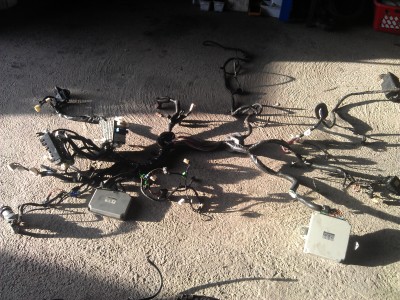

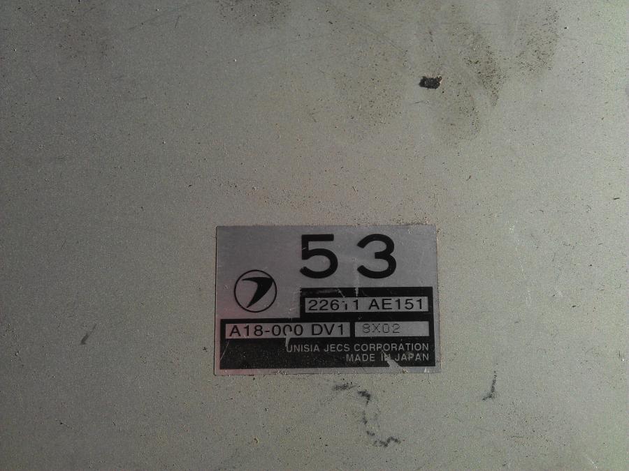

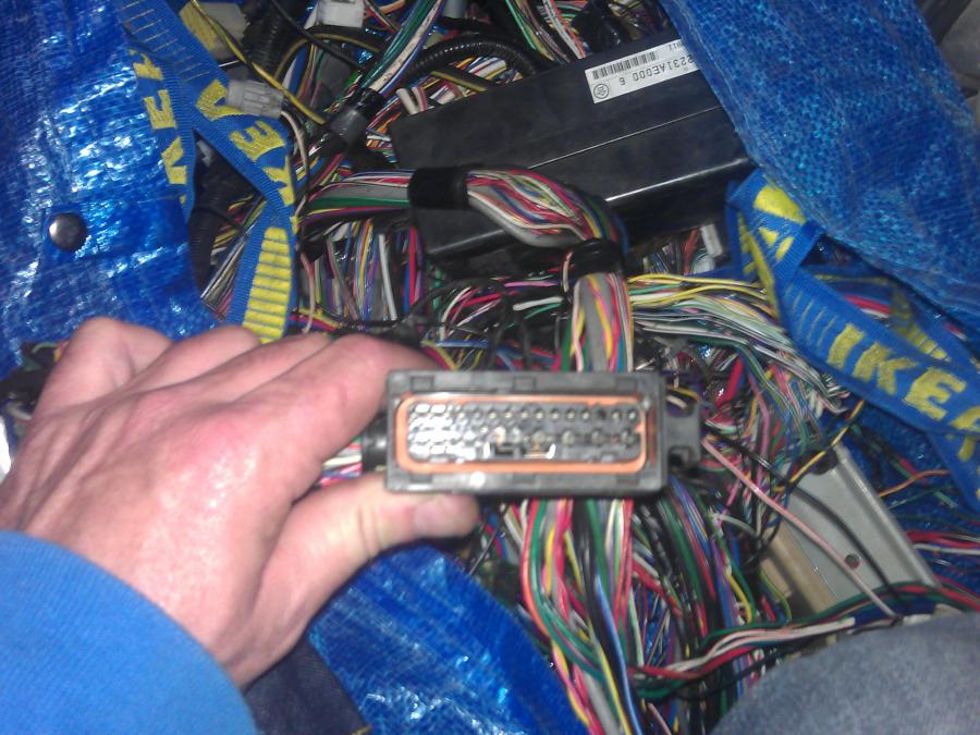

bon aujourd'hui je me suis attaqué à ca:

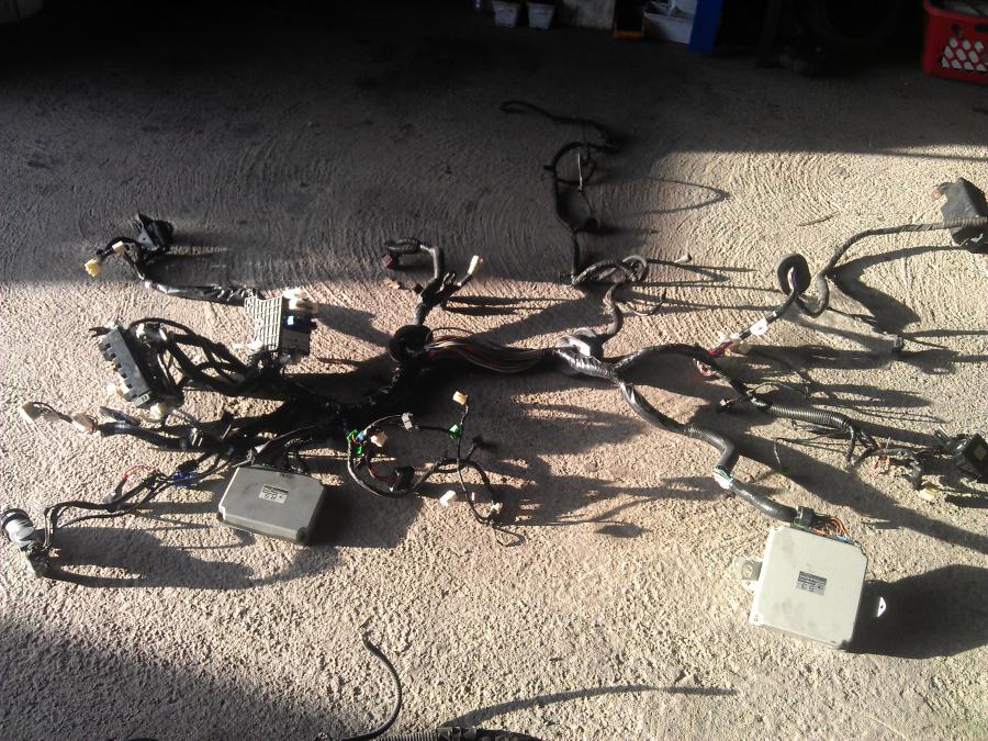

voila les 2 seuls boitiers présent sur mon faisceau
et l'autre
apparemment j'ai pas l'ECU... :( :( :(

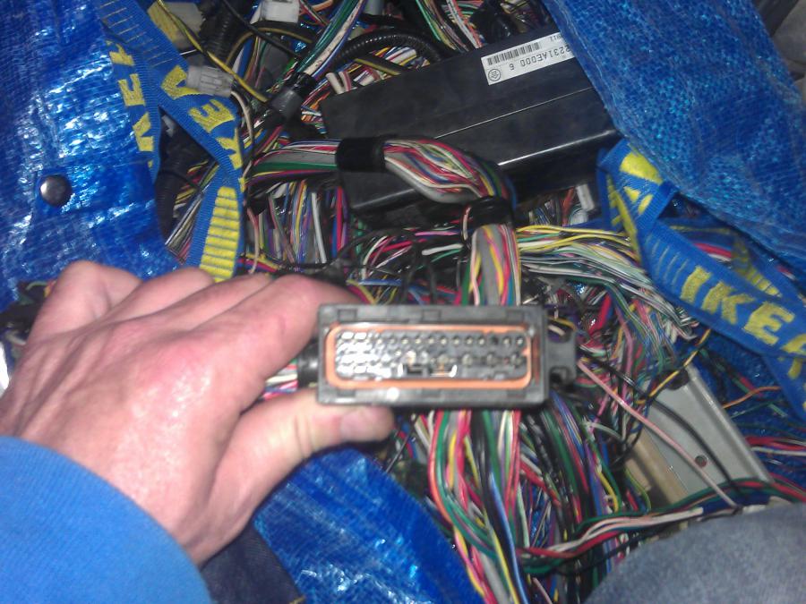

j'ai une grosse broche mais aucun boitier a brancher dessus..
du coup j'suis dégouter..le vendeur me dis qu'il me l'a donné..mais vu que j'ai pas touché au faisceau depuis que je l'ai acheté ben ....j'sais pas quoi faire ... en acheté un avec le risque qu'il soit pas compatible.. :(

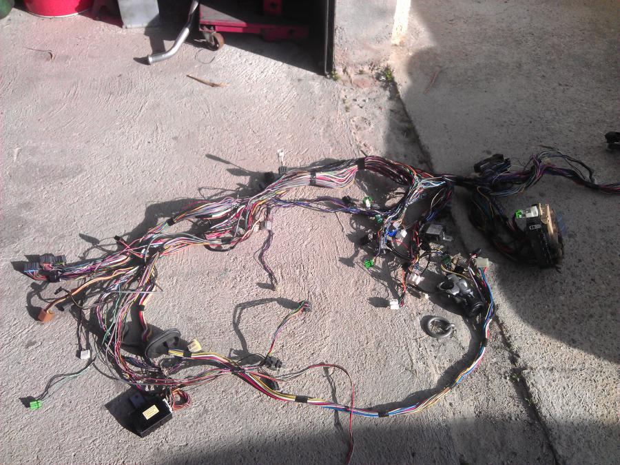

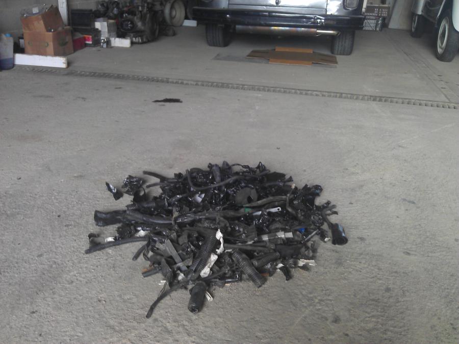

bon sinon le taf d'aujourd'hui:
et voila le tas de chatterton et gaine ....pfffffiou c'est relou à faire

euh tes sur que ca serait pas une prise diag ca ?
j ai envoyé un mail a dany hoyas :wink: on ne sait jamais
j ai posté aussi sur subaru passion :wink:

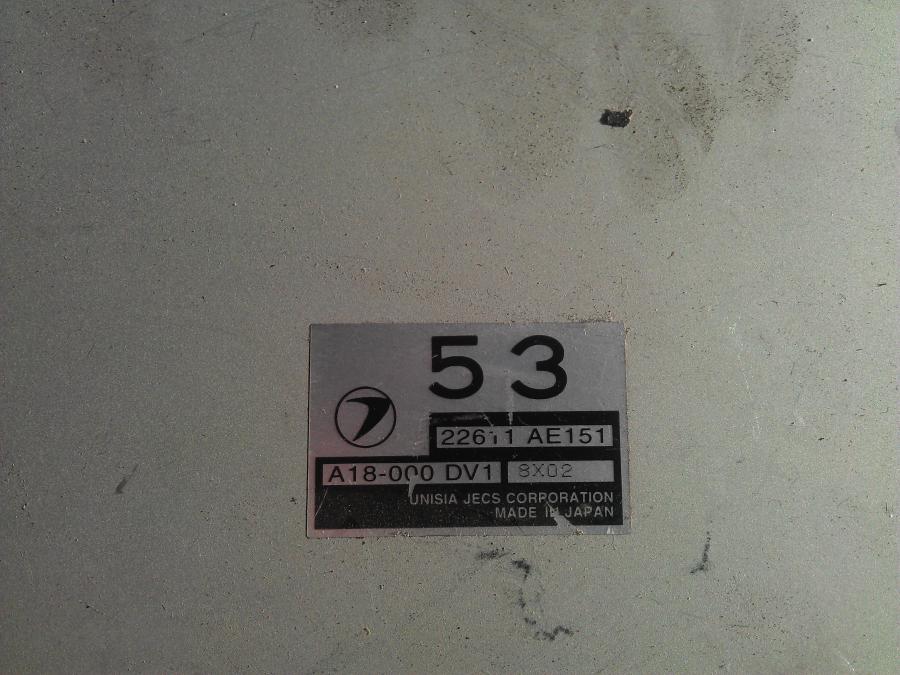

le 53 c est ton boitier Victor :lol: :lol: :lol: :lol:
regarde le mail de Richard le n° commence par 226

ben si c'est ca c'est bonheur alors... par contre c'est pas un gros connecteur sur ce boitier mais 4 ou 5 petit....
:cheers: :cheers:
Merci Tham, toujours la quand on a besoin de toi.... :thumb: :thumb:
Messages : 6165
Re: Westy de 76
C'est toujours plusieurs connecteurs, sauf sur le modèle de tham et le mien, voila pourquoi j'ai passé tant de temps à trouver le schéma!

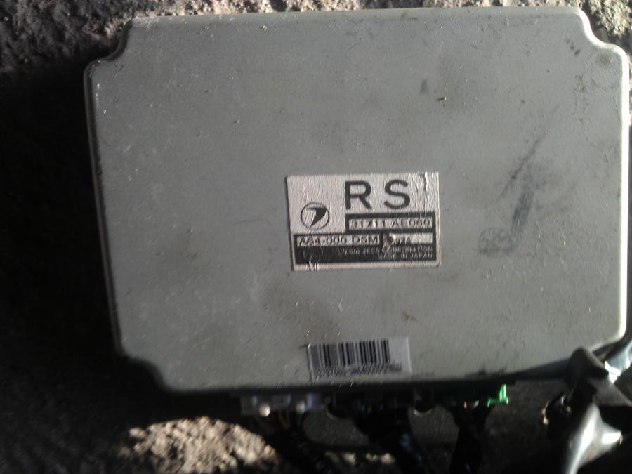

Sinon, je confirme pour le 53, par contre l'autre ça doit etre l'ABS, mais c'est à vérifier...

bon j'ai eu le vendeur ce matin, vu qu'il a une legacy III, il a démonté pour voir son ECU et donc, plus de doute du tout, c'est bien le boitier avec les ref 22611... :cheers: :wink:
