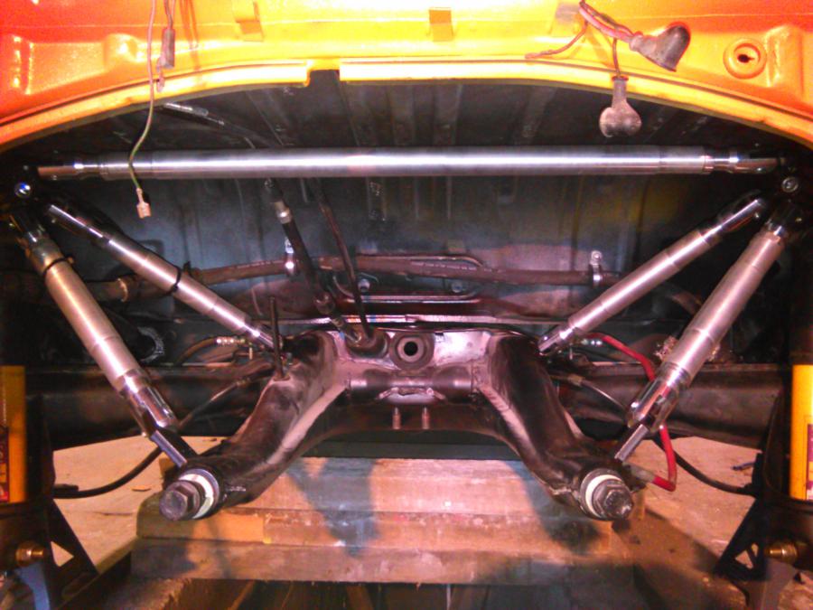

1303 de Prototix
Re: 1303 de Prototix
Ouais c'est beau ca!!
Superbes tes soudure Proto!!! :boire: :boire:
Encore une 1303 qui va etre au top!
bon ce week c était juste fixation du triptique et aussi de la caisse au chassis car c était juste prefixer depuis tout ce temps ...
c'est une modif maison le triptique?
Non, si je ne me trompe pas, il est tout fait, il vient d' Allemagne, faut juste souder les pates, juste?
Niquel!
Il te faudra un support de cloche de boite renforcé par contre vu que tu as soudé sur les cornes.
Allo???? Prototix fait dodo?? Je vais pas répondre à ta place a chaque fois!! Le monsieur te pose une question. Excusez le, il est timide :D :D
diabolo a écrit :Non, si je ne me trompe pas, il est tout fait, il vient d' Allemagne, faut juste souder les pates, juste?
Hé j hiberne moi....lol
Exact c est un triptyque acheter en Allemagne, et pris deux bras alu en plus pour faire cinq au total.
Faut faire quatre pattes en acier de plus pour les fixer car pas fournis.
Et puis souder au châssis.
Pour flo, j ai commander une ceinture de boîte, faut la renforcer???
J ai un support de nez style John m'ont en plus.
Ce matin c était brasage de deux sorties en 8mm pour le réservoir.
Faut encore le nettoyer ont/ext et peinture.
Pour l intérieur vous avez une astuce,sachant que je n ai pas de bétonnière pour le faire tourner avec des gravier dedans ?
Le support avec ceinture intégré est très rigide, donc c'est bon.
Superflo a écrit :Le support avec ceinture intégré est très rigide, donc c'est bon.
impecc il est deja en route...j espere l avoir pour ce week end, pour terminer le train arriere :-D
Oublie le gravier pour le réservoir.
Mes potes chez nvs-distribution.com vendent un kit spécial. J'ai pas le lien, Jsuis sur le téléphone!
