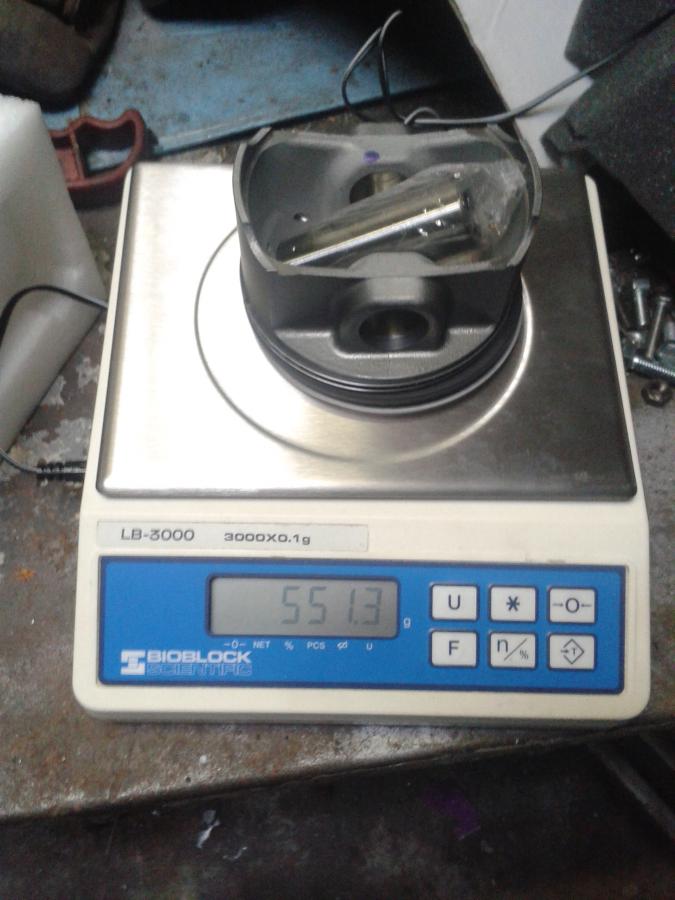

Du coup ça te fait combien en cylindrée ? Quel est l avantage des cylindre type 1 ? Poids, prix, dispo ?
Messages : 2705
Re: Ma Mule [ElPax]

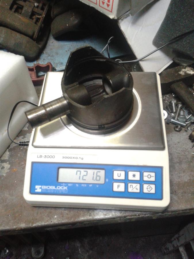

Presque -200g par piston.
Pour moi c'est tout vu. (-800g sur l'ensemble mobile)
Moi qui conduit toujours comme un âne...
721,6G d'origine T4 2L CJ en 94mm
551,3G de T1 en 94mm (sortie de boîte il a fallu les mettre au poids)

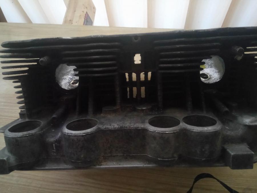

Messages : 2705
Re: Ma Mule [ElPax]

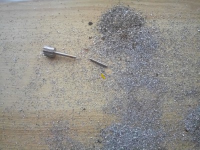

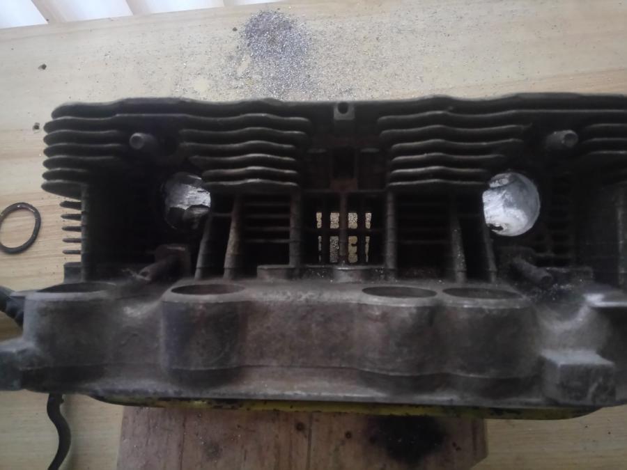

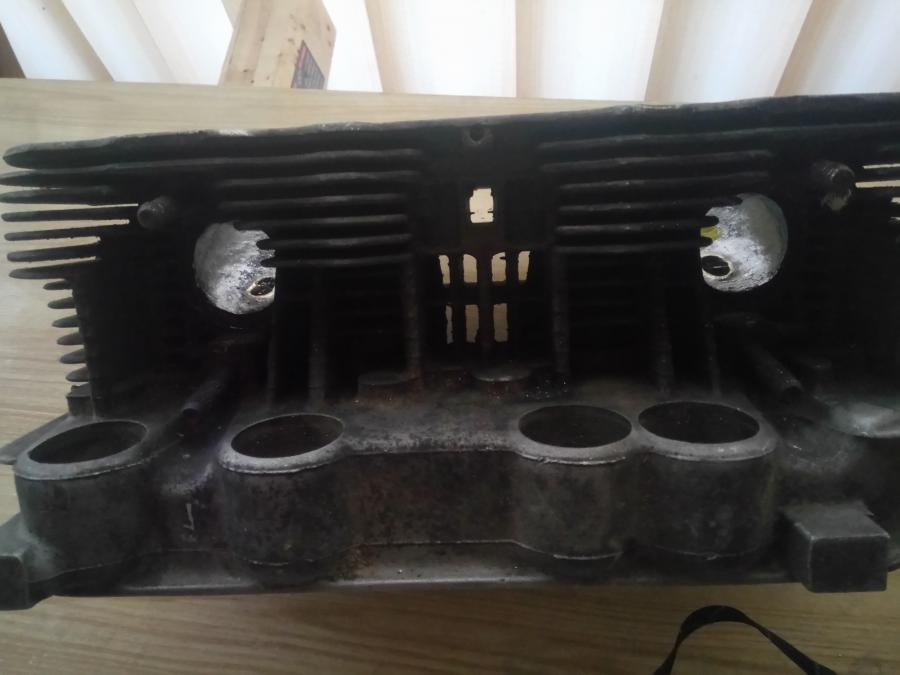

Après trois bossage de guide d'échappement sur 4 :D
Bon il y a des fissures dans les deux conduits d'échappement. A faire resouder.
Culasse à moitié faite. Ou avant / Aprés

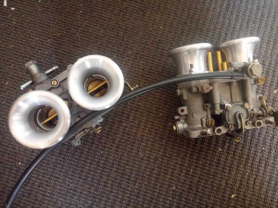

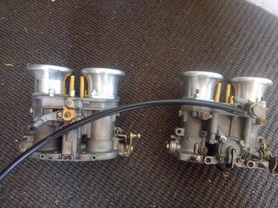

Avancement du jour.
Perçage et taraudage des couvercles des carburateurs pour fixer les cornets. Au passage un petit «Doctor jet kit» pour les réglages futurs et «kit upgrade», de chez CB Perf.
Les cornets en radius complet j'ai pris les plus haut que j'ai pus trouver en 50mm de haut.
Si on suit les différentes calculettes disponible sur le net par rapport à l'harmonie moteur, avec des pipes courtes et mon arbre à came et cette hauteur de cornet. Je devrait arriver à la Pmax du moteur qui correspond avec ce que je voulais par rapport à ma boite de vitesse, mes roues qui sont en développement d'origine et à ma façon de conduire, sur la plage d'utilisation du moteur.
Ah si un petit test de durite façon Kanrinin en polyamide12.
Puis on range tout... aller au boulot !!

Quel diamètre ces carbu?
Re: Ma Mule [ElPax]
C'est écrit dessus! :D
(en zoomant, on voit 40, c'est ça?)
Messages : 2705
Re: Ma Mule [ElPax]
Oui c'est des 40 drla.
Pour mes culasses presque d'origine je pense que ça suffira dans un premier temps.
Re: Ma Mule [ElPax]
Garde bien tes pièces de côté au cas où les update kits n'aillent pas, c'est un conseil. J'ai remarqué qu'il faut des gicleurs d'air plus gros avec ces kits aussi.
Messages : 2705
Re: Ma Mule [ElPax]
Oui j'ai tout gardé, on ne sait jamais. Et puis c'est peut-être pas le dernier moteur sur lequel ils seront monté.
La sonde lambda nous dira exactement ce qu'il faut.

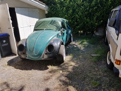

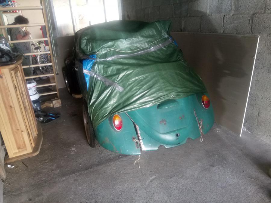

La voilà qui comme l'été montre le bout de son nez :)
Petit road trip Bassin d'Arcachon Vendée.
Maintenant que tu l'as sous la main tu vas pouvoir reprendre les avancées :)

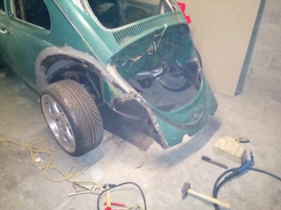

Dans sa nouvelle chambre...
Colis bien arrivé.
Re: Ma Mule [ElPax]
Cool! Au boulot...

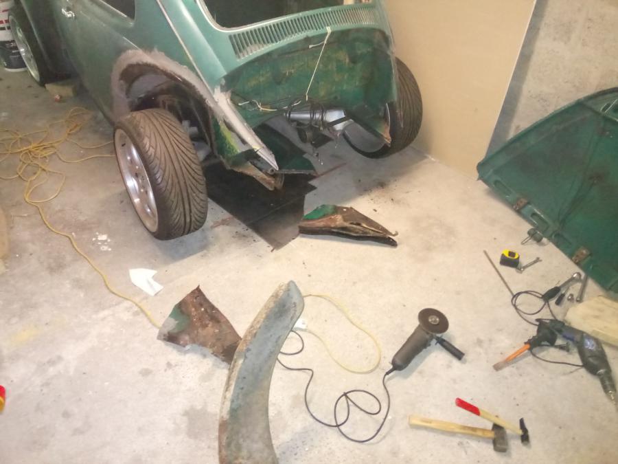

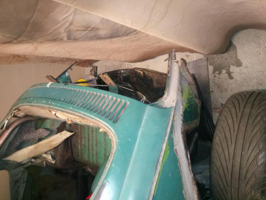

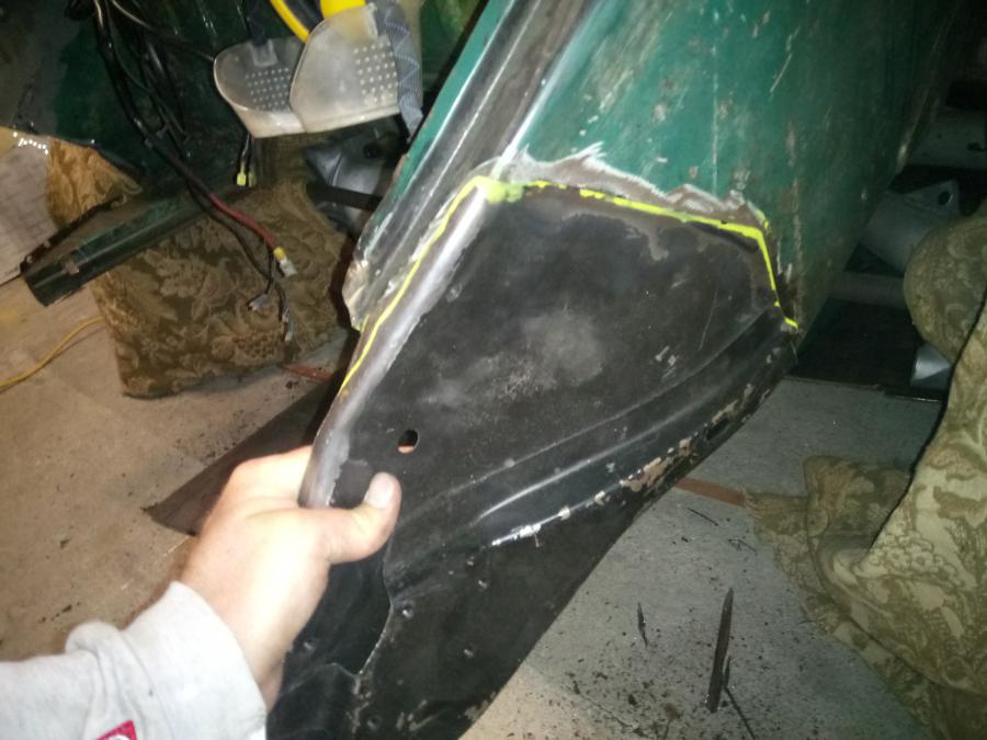

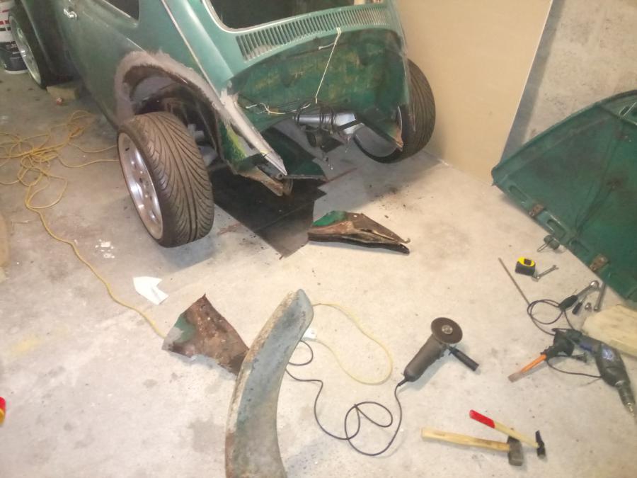

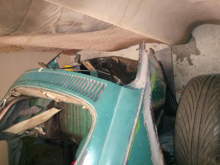

Bon après l'inventaire j'ai vu qu'il ne me reste plus qu'à faire...
Pendant une sieste de mon fils j'ai tout pointer...
Avec les tôles de repro que j'ai il faut travailler avec douceur. Vous le verrez au premier plan de la dernière photo...
Re: Ma Mule [ElPax]
Tu ne l'as pas faite démontable cette jupe?
