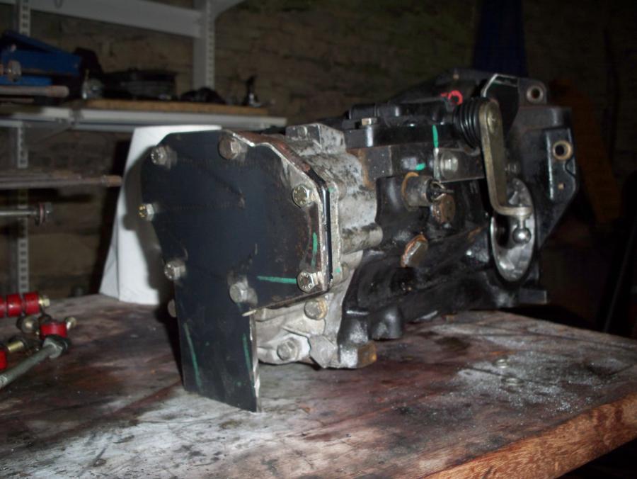

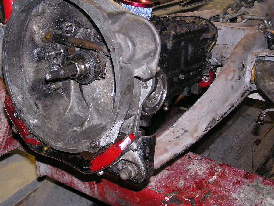

Re: 1200 german

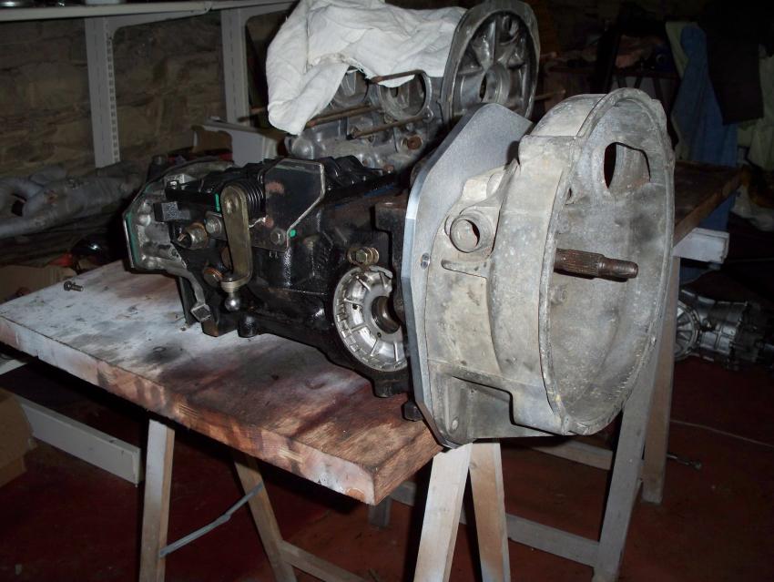

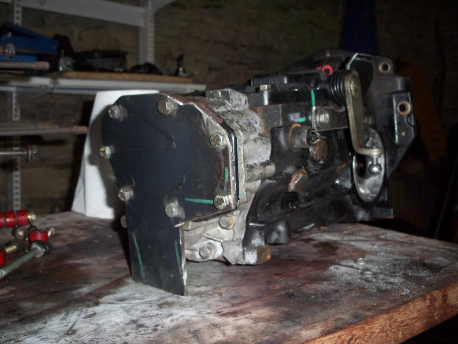

le montage c est tout con , la boite de r5 a une cloche démontable, comme celle des combis , donc il faut virer la cloche renault et mettre celle de combi , avec entre les 2 une entretoise en alu de 11mm , dispo chez remeca ( la boite d usinage qui a le programme sur machine numérique ), ensuite il faut virer le silenbloc renault , et mettre simplement une tole plate de 4 ou 5 mm a la place , qui vient se reprendre sur le silenbloc vw
germandrag
- Messages : 660
- Localisation : rennes
Re: 1200 german
vu sur la tole ou vient se refixer le silenbloc vw

Re: 1200 german
la cloche de boite et sa platine

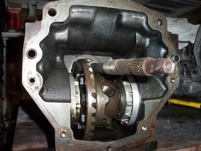

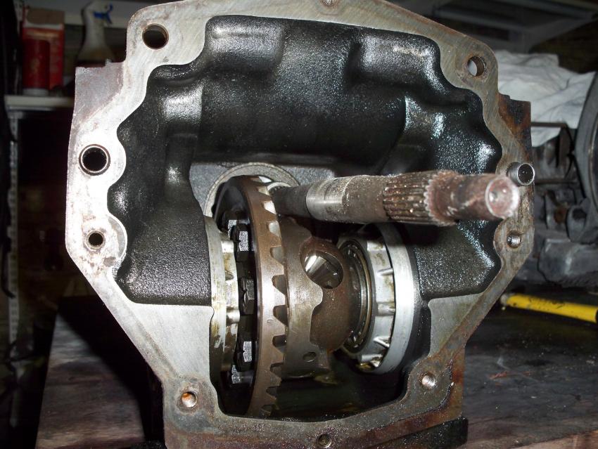

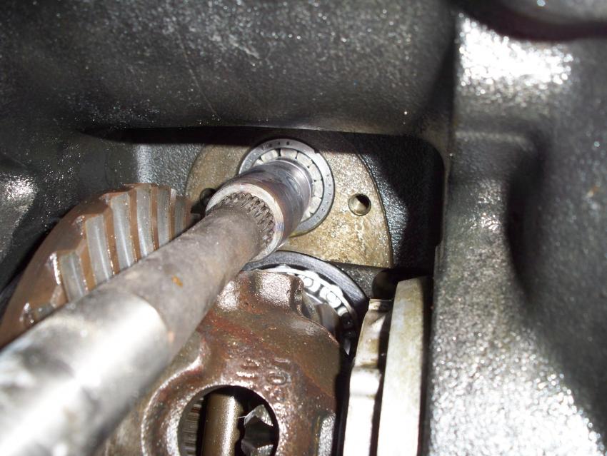

Re: 1200 german

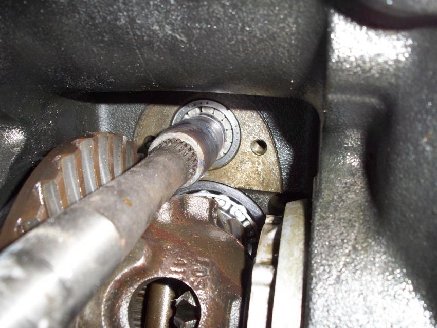

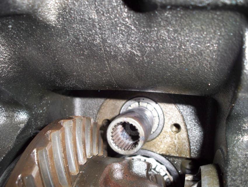

ensuite il faut récupérer le pignon de marche arrière de la boite cox qui est emmenché sur l arbre primaire , et récupérer aussi celui de renault , il faut ensuite couper les 2 pignons de facon a les emmencher puis souder , une fois ca fait on se retrouve avec le pignon avec les dent renault coté boite et les dents vw coté cloche , cela permet de remettre la queue de boite vw , cette solution est la + costaud
germandrag
- Messages : 660
Re: 1200 german
sur la boite renault ce pignon est maintenu avec un axe en travers , du fait de l usinage , on ne peut plus le remettre ,suffit simplement de le collé au bloc presse ( loctite vert)

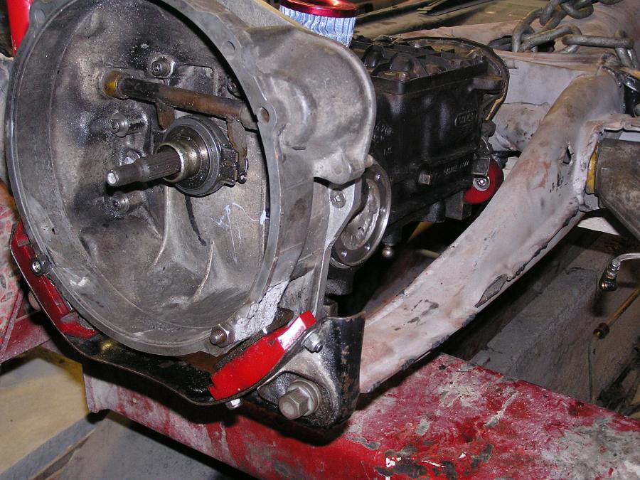

Re: 1200 german
pour la fixation des silenblocs coté ceinture , on ne peut pas les fixer comme sur une boite de cox , il n y a pas les plats , comme la boite de combi est suspendue , faut juste faire 2 cornière acier en 3, 4 mm , on refixe les silenblocs dessus , cela fait donc soulever la boite d 1 cm a peu près , donc il faut faire descendre la ceinture de boite d 1 cm en agrandissant les 2 trous ou viennent se loger les 2 boulons de fixation de la ceinture
germandrag
- Messages : 660
Re: 1200 german
le serrage de ces cornières se fait avec le serrage des goujons du moteur

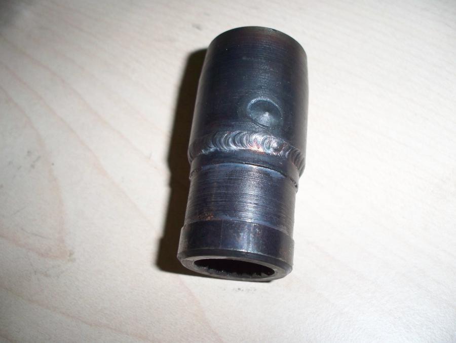

pour les cardans c est un peu + chiant , moi j ai manchonné , et avec ce que je lui ai mis dedans ce we ils n ont pas laché donc ca tient
il faut couper 2 cardans renault en 2 , et un axe vw , ensuite usiner l axe de cardan vw au diamètre renault ( le renault est un peu plus petit ) , bien vérifier les diamètre de chaque cardans renault car il peut y avoir des différences , remeca fait les manchons et l usinage de l axe vw , ils font aussi la modifs pour l axe de queue de boite d ailleurs
après pour l ajustage des cardans sur la caisse , le mieu est de faire ca a 2 , j ai bien galéré tout seul , il faut mettre le cardan a sa position horizontale , c est la qui est le + court en fait , et mettre 1 cm de jeu en latéral , puis souder les manchons ( a l arc )
par précaution il vaut mieu bouchoné aussi en plus de la soudure du manchon
