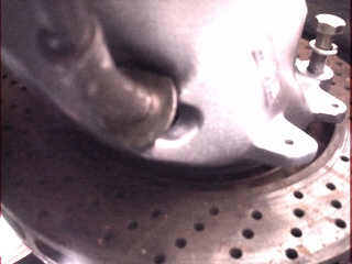

Voila pour le samedi.
fin de mise en place du levier.
dépointage des lévres qui maintiennent les joints d'entourage coffre et moteur...
et SURPRISE!
ponçage:
mise en aprés de l'embase du levier ,l'habitale moteur et autre:
trappe de visite en place:
raccordement frein a main.
et pour finir, montage a blanc du freinage arriére (993 4S)
seul "ic", le disque de 964T n'a pas le bon déport...y manque 3mm de déport.
si jamais Alex, si tu pouvais me donner un coup de main, a savoir quel disque passe nikel.
vivement la suite!!!!

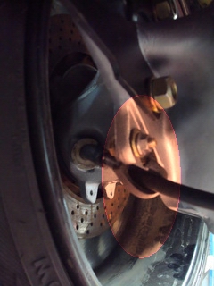

1er si tu pouvais indiquer précisemùent comment tu as fait pour adapter ton cable sur le bras alu (genre rondelle pour caller etc
2eme au niveau des 3 mm tu peux pas remettre ton etriers c'est ca??
- Messages : 6189
Re: MexicooOOOoo!
Je comprend comme ça aussi...Alex a écrit :au niveau des 3 mm tu peux pas remettre ton etriers c'est ca??
Tu as 3mm de trop j'imagine? Dans le cas inverse, tu aurais calé?
- teteuch31
- Messages : 540
Re: MexicooOOOoo!
j'ai tout simplement réduit le diamètre de l'embout (qui doit faire 19mm a 13mm) sur 2cm de long.Alex a écrit :yo géniale
1er si tu pouvais indiquer précisément comment tu as fait pour adapter ton câble sur le bras alu (genre rondelle pour caller etc)
deux rondelles: une acier et une caoutchouc contre le bras. un colier pour éviter que ça ne se balade et c'est nikel.
en fait j'ai mon disque qui ne rentre pas suffisamment vers les mâchoires de frein a main...Benoit a écrit :Je comprend comme ça aussi...Alex a écrit :au niveau des 3 mm tu peux pas remettre ton etriers c'est ca??
donc l'étrier touche le disque du coté jante...
tout ça sachant que j'ai les bras de turbo et les moyeux d'atmo...
je ne c'est pas si mon explication est compréhensible
- Messages : 3610
Re: MexicooOOOoo!
Oui donc c'est bien cela
Tu souhaiterais decalé ton étriers vers la jantes afin que celui ci soit bien centré sur le disque (et du coup ne le touche plus)
Ma première idée au lieu de tout changer serait juste de surfacer/usiner la face d'appui de l'etriers car il y a suffisament de matière pour se permettre cela.
Maintenant j'en viens à te demander si les machoire de frein a main frotte bien a l'intérieur de ton disque (en gros si tout se retrouve bien a ca place et qu'il n'y ai pas un bou de tes machoires dans le vide?)
- teteuch31
- Messages : 540
Re: MexicooOOOoo!
yesAlex a écrit :Oui donc c'est bien cela
j'ai justement c'est 3mm manquant...on voie les mâchoires de frein a main.Alex a écrit : Ma première idée au lieu de tout changer serait juste de surfacer/usiner la face d'appui de l'etriers car il y a suffisament de matière pour se permettre cela.
il faudrais que le bol du disque soit 3mm plus profond.
