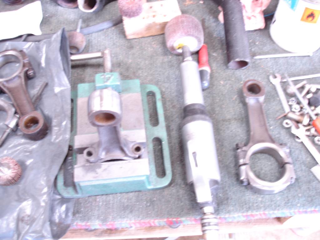

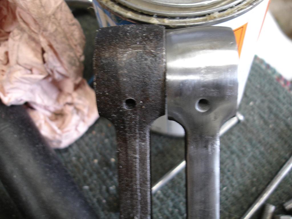

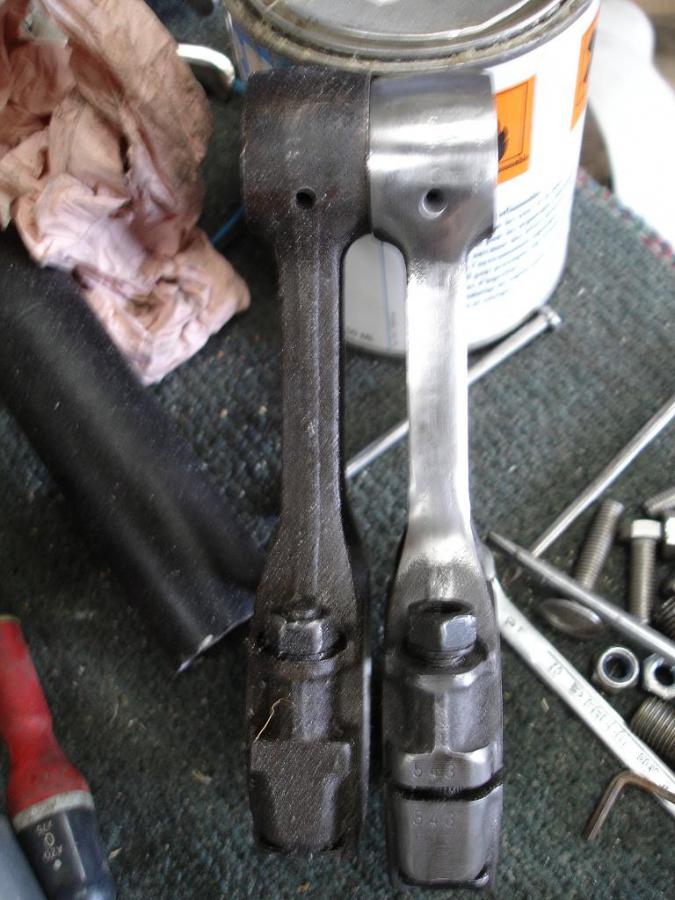

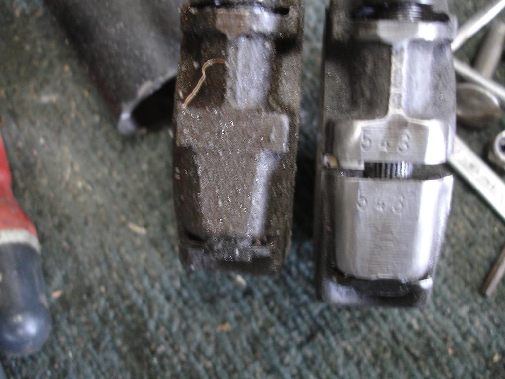

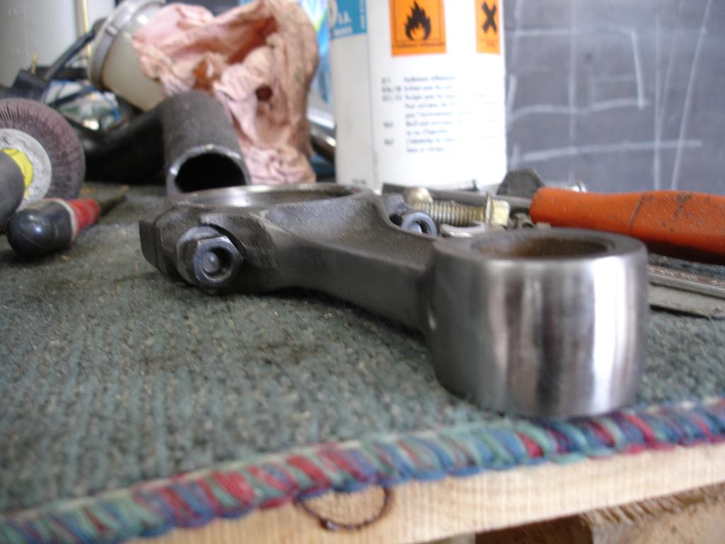

Hello tout le monde!

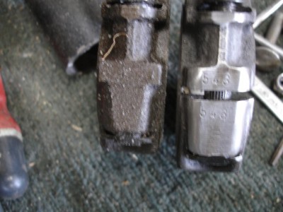

bon ce week end un peu de news

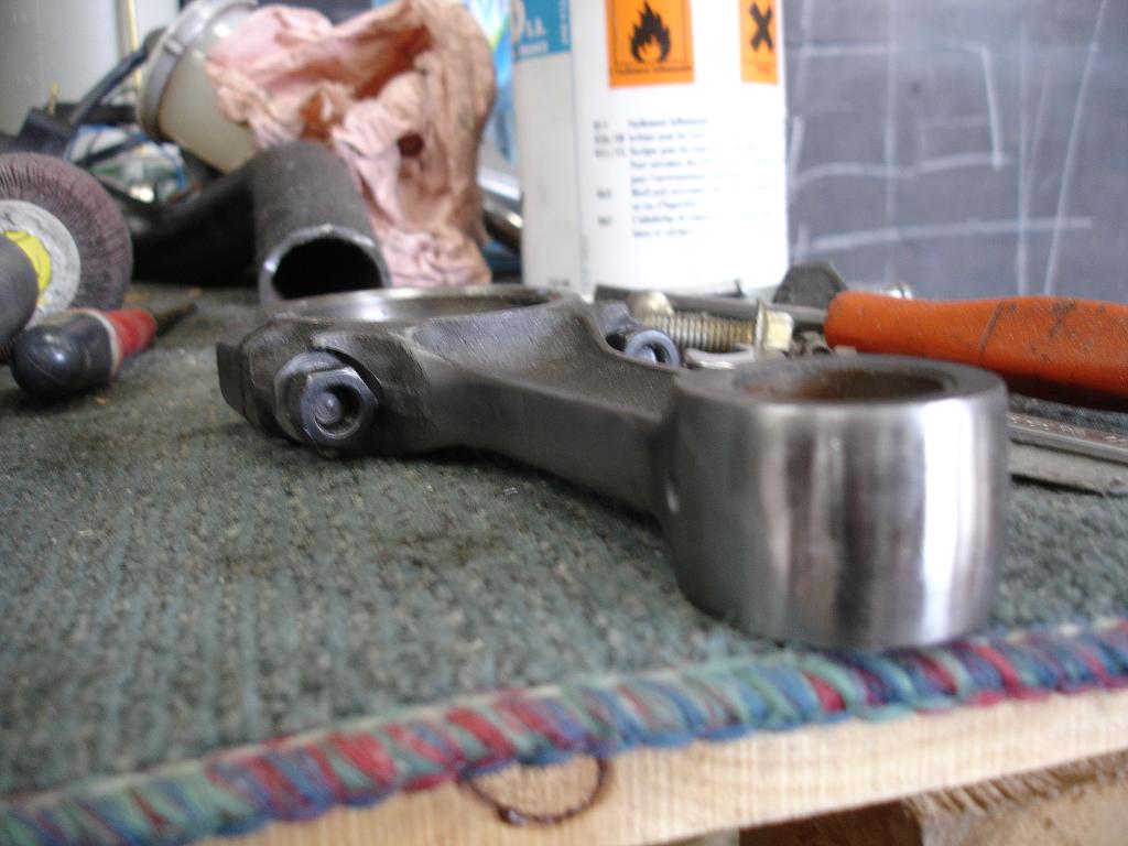

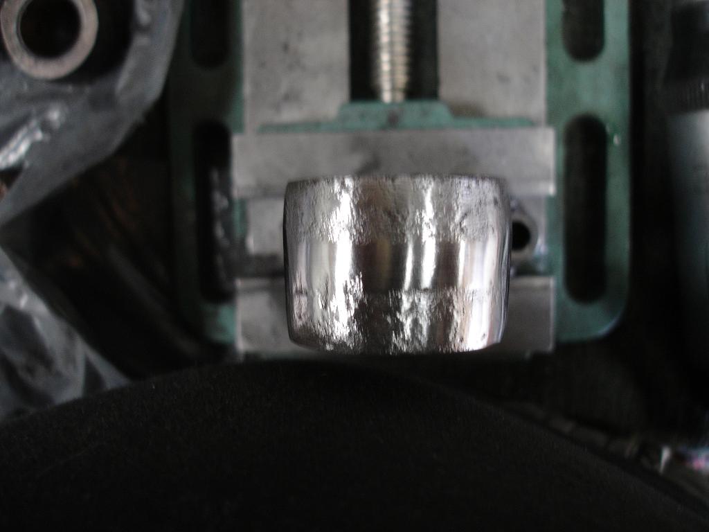

mis au poids des bielle avec mini cure d'amègrissement...
lol

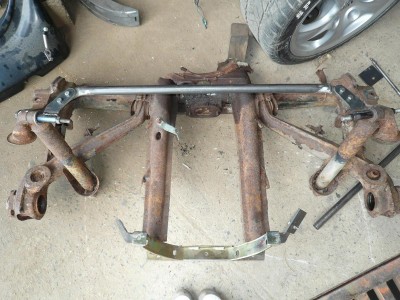

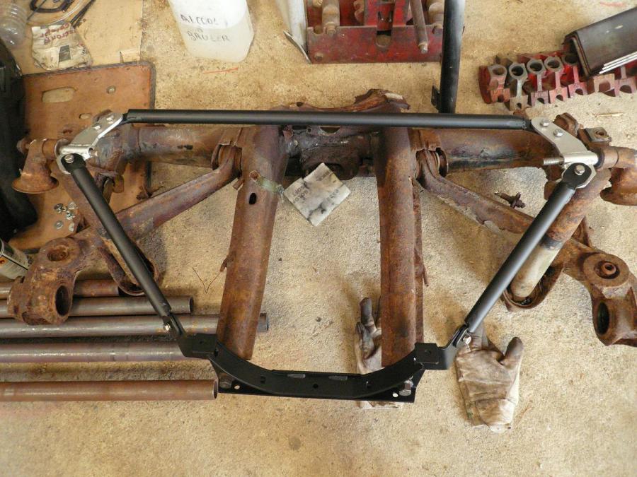

Hello

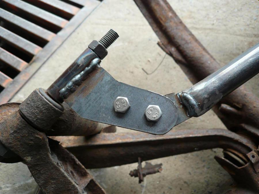

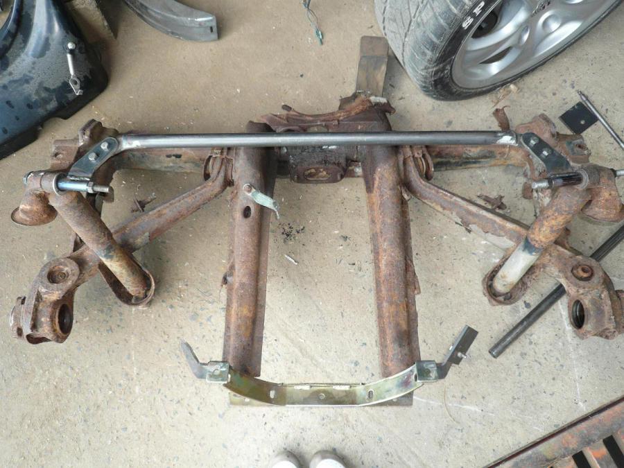

ca y est me voila rentré de paris avec des idées plein la tete
aujourd'hui réalisation d'un triptic maison...
un copain m'a prèté un train arrière pour taffer dessu... Bein pratique!!!
demain je le termine
Qu'en pensez vous? niveau fiabilité ? je penses que ca devrai tenir mais bon
on sait jamais...
on sait jamais...

et ton reglage il est ou ?????

pas de mise en contrainte pour le moment comme ma barre anti-rapprochement
j'en rajouterai peut etre par la suite...
a voir
a voir

Alan GL a écrit :pas de mise en contrainte pour le moment comme ma barre anti-rapprochement
a voir
- Messages : 6162
au regard de l'angle qu'il y a entre la barre et le "triangle" de fixation, tu n'as pas peur que cela travaille en cisaillement?
- Alan GL
- Messages : 819
- Votre German : 1302 de 71
- Moteur : type4 2,4L
Oui tu as peut etre raison mais je penses que cela sera minime par rapport a la solidité de la barre
et ce qu'elle va encaisser... mais je me trompe peut etre
il faut faire l'essai maintenant...

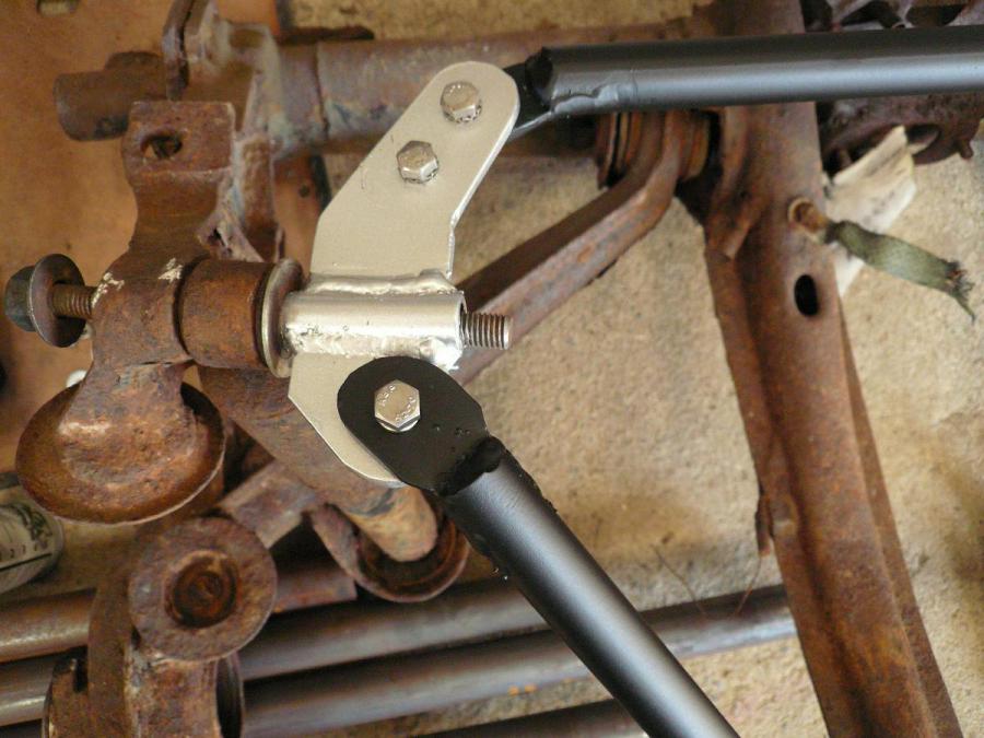

Ca y est triptic fini et peint...

Nickel, t'as vérifié que ça passe avec le démarreur ?Alan GL a écrit :Ca y est triptic fini et peint...

Lol merci d'y avoir pensé...
oui justement pour le démarreur c est pour ca ke je me retrouve en cisaillement (a voir si ca va vraiment poser problème mais je ne penses pas)
donc le démarreur passe en plus c est un porsche donc gros modèle
oué si tu en veux un pourquoi pas
il faut que tu me dépose ta ceinture de boite ca serai l'occaz de passer chez moi voir "la poussièreuse"...
A+
A+
joli taf
plus qu a en faire pour tout le forum

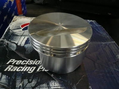

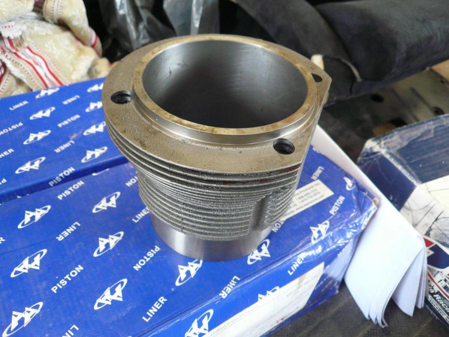

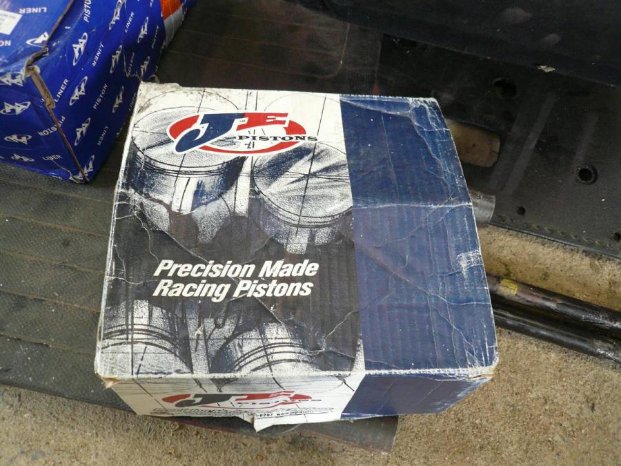

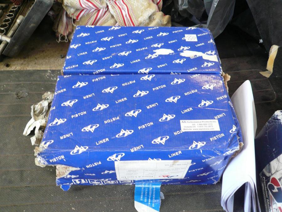

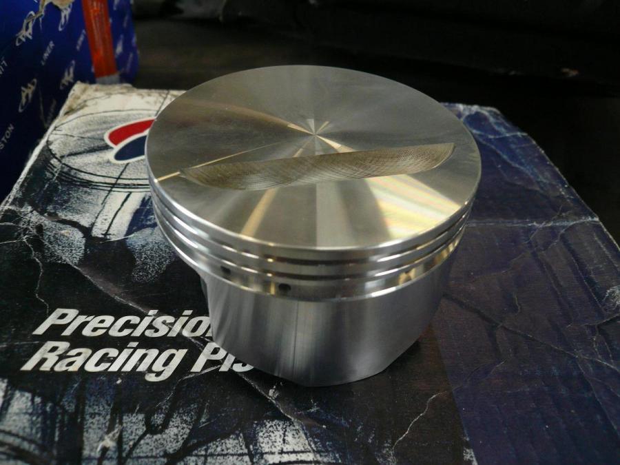

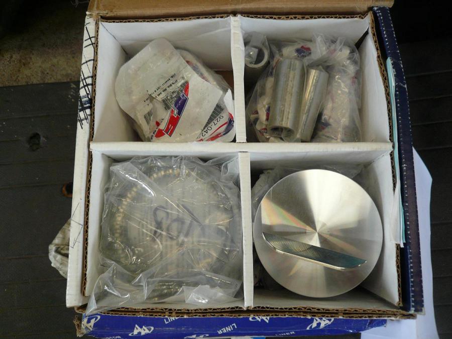

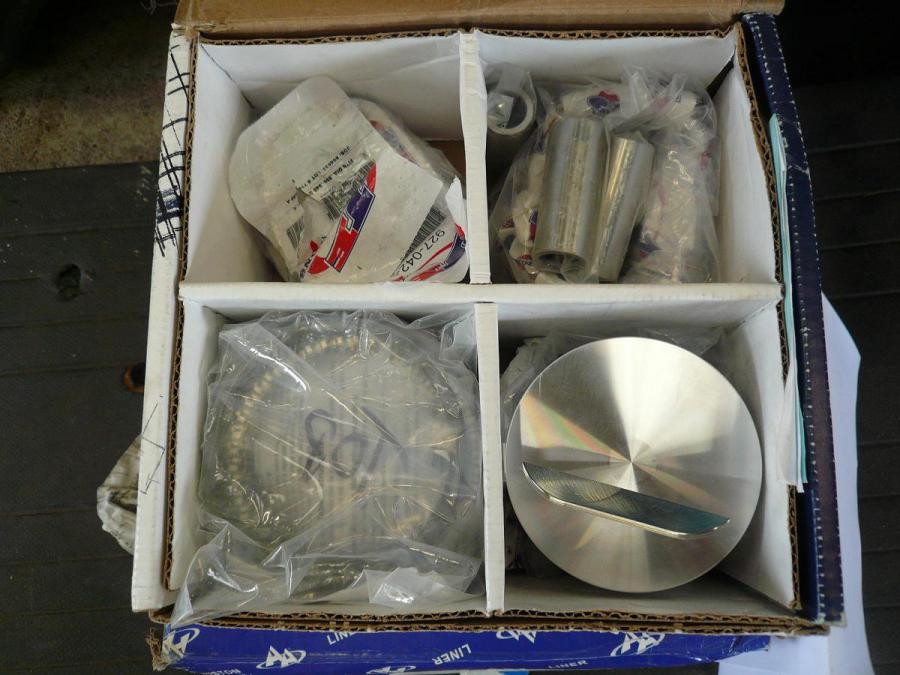

Bon cette fois ya de le news!!!!
aujourd'hui une histoire de fou
au nat's j'avais raconté a un ami que je cherchais un kit 103mm pour mon moteur
et par hazard il me dit qu'il en connait un et que le mec qui l'a ni connait strictement rien
faisant parti du milieu porsche...
bref je l'ai au tel il me dit que le kit est neuf dans les cartons il avait parlé de 300€ puis il baisse a 250€
il me dit c est du JT piston
connait pas je lui dis JE il me dit non JT
guitsh me dit plus tard qu'il connait et que c est top
donc pas d'inquiétude et je suis parti les chercher tout a lheure avec 250€ en poche..... et voila c'est donc bien des pistons JE et cylindre AA le tout en neuf
ca sent le remontage bientot
