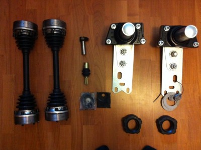

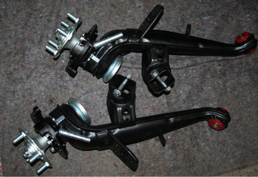

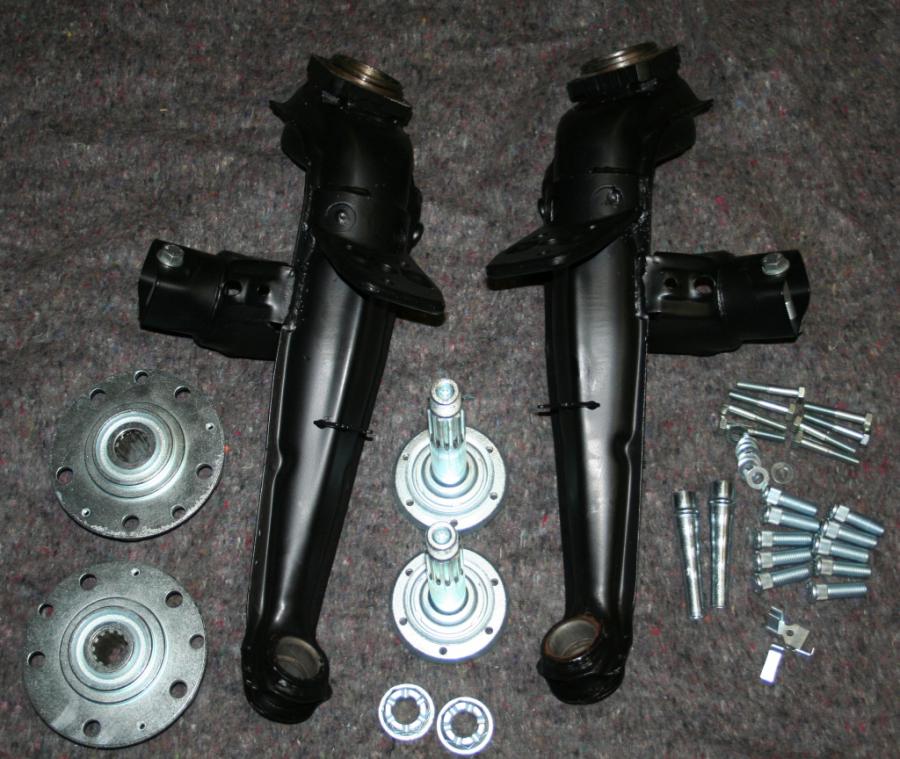

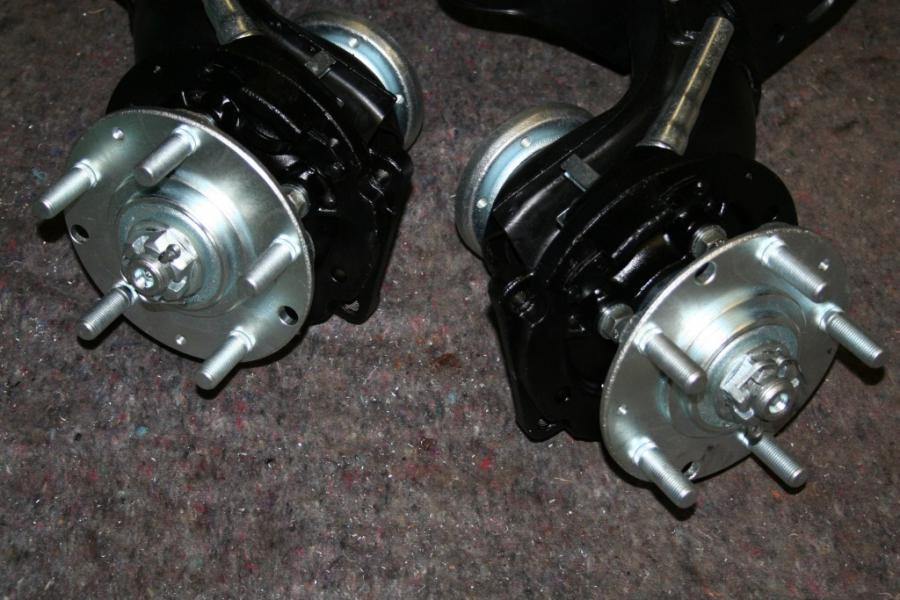

L'hivers étant loin d'être fini, la 1302 va recevoir des soins particuliers sur le châssis. La voiture est très bien comme elle est, mais certaines choses ne sont pas aussi abouties que je le souhaite. Donc décoquage prévu! :cheers:
Détails des modifications:
Un kit freins AR entièrement refait à neuf va prendre la place. Seul les étriers et les disques vont être repris.
les lames réglables de 924 T vont être montées
Cardant de 944 en diamètre 100
Passage en moyeux de diamètre 100 côté boite
Coupleur de boite Vewo
silent bloc de lame côté châssis renforcé de GWD
Passage des durites dans le tunnel (y compris un retour d'essence si besoin, on ne sait jamais!)
Amélioration de la "boite" ou passe le nez de boite Porsche avec remontage du trou d'origine
voilà en quelques mots.....
Dès que j'ai des photos, je les mets en ligne!
marco
bras AR
bras AR
bras AR de 944
bras AR de 944
bras AR de 944
bras AR de 944
cardants, vewo, et divers
