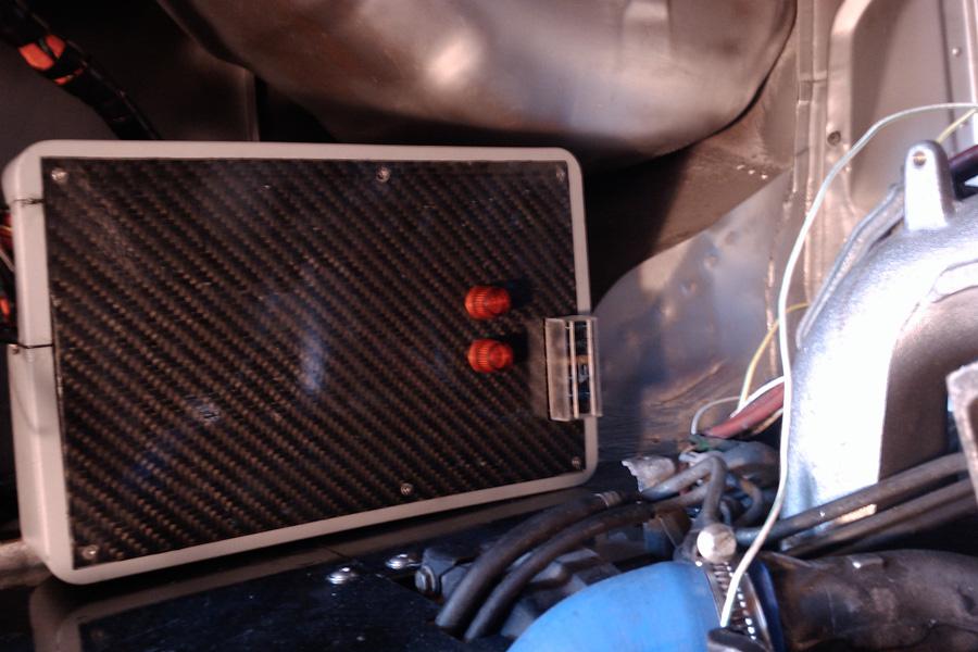

Je n'ai fait qu'une seule photo... ma boite élec qui contient le calculo, les relais, les fusibles. Avec plaque carbone maison

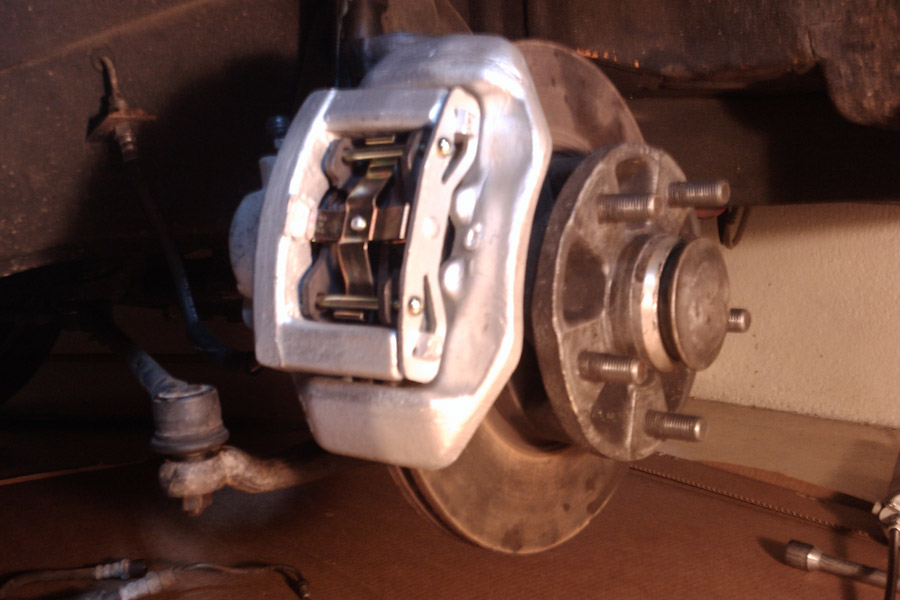

- Mon fournisseur avait ça depuis un moment, que je suis passé récupérer : - Les freins avants sont montés, circuit purgé : ça freine enfin !! - L'élec de démarrage est raccordée devant <--> derrière, le combi démarre à la clé et plus aux interrupteurs en fils volants!

Salut,Benoit a écrit :- Les freins avants sont montés, circuit purgé : ça freine enfin !!
Déjà félicitation
Et moi j'aurais bien voulu plus de détail sur le montage Av !!
Sur le montage des bague de roulement!!

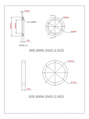

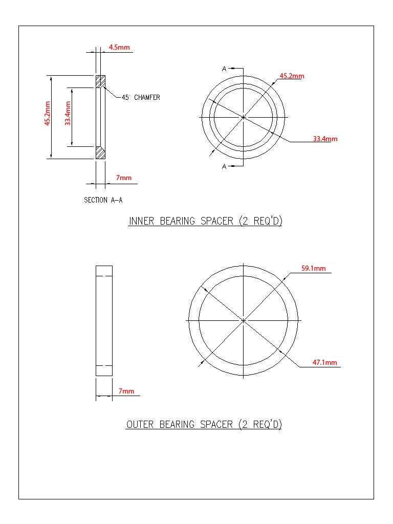

Montage "le plus simple possible" :
- fusées à tambours
- platines support étriers achetées à Tham
- bagues faites maison avec le plan qui trainent partout sur le net (sauf que moi j'ai fait 8mm et 6mm au lieu de 7 et 7)
- fusées à tambours

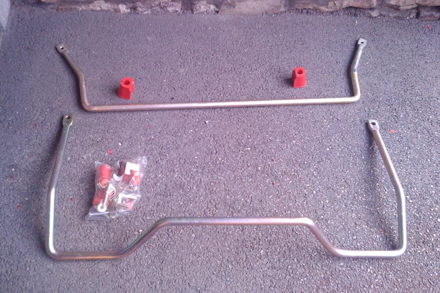

si tu as le support de boite porsche, tu peux ranger ta barre stab arriere
me reste un kit a vendreedzxr a écrit :Salut,Benoit a écrit :- Les freins avants sont montés, circuit purgé : ça freine enfin !!

Re,Benoit a écrit :Montage "le plus simple possible":
- fusées à tambours
Ba mes platines, j'ai déjà fais tourné les plot, et les plaque principales je ferais découpé sa ensuite.
Là je voulais faire tournée les bague, mais je cherche des info sur le montage... Pas pour me fournir..
Voila désoler du HS. Mais une série de Photo du montage bague moyeu roulement... Serais un plus.
Slts
David & co
