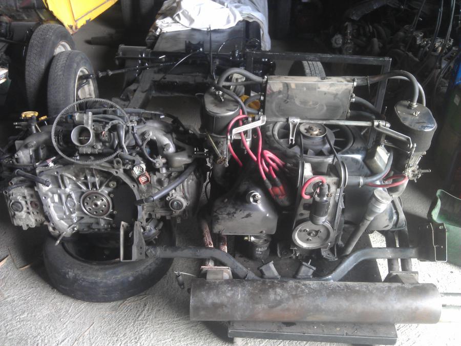

allez aujourd'hui c'était tombage du t4 et de la boite CP...
ben finalement le sub est pas si grand que ca..il fait même plus petit

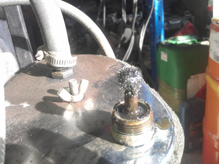

et ca c'est le bouchon de vidange de ma boite
normal qu'elle fasse un peu de bruit... j'pense qu'y a un roulement qu'a pris un peu cher

Re: Westy de 76
ça me rappel le vieux film le trou noir
sympas
sympas
Re: Westy de 76
garde la breather box ca peut servir

Re: Westy de 76
Comment il a morflé ton super échappement
il est juste sale ou il vieilli mal
Re: Westy de 76
Le type4 est complet, rajoute l'echappement et le système de refroidiseement au complet et on verra lequel est le plus compacttor66 a écrit :allez aujourd'hui c'était tombage du t4 et de la boite CP...
ben finalement le sub est pas si grand que ca..il fait même plus petitet ca c'est le bouchon de vidange de ma boite
sinon mon cadeau de noël... j'étais vraiment pas pour en fait mais bon ...non on rigole pas !!!!

Re: Westy de 76
Maxi => merci
Tham => non j'vais prendre une brethear plus grande
Goumi => toi qui roule avec une turbine a plat aussi, tu devrais même pas posé la question
il est juste méga crade !!!! si je le brosse, il retrouvera tout son éclat d'antan
Superflo => ben il manque que l'echappement parce que le système de refroidissement, ca compte pas il est devant
en tout cas, au niveau poids, ils se valent les bourrins

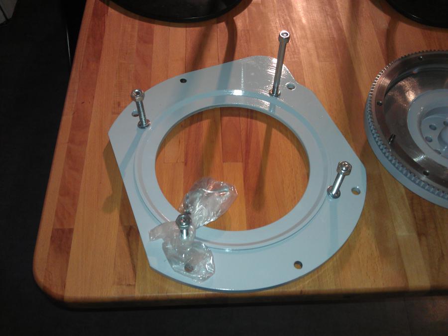

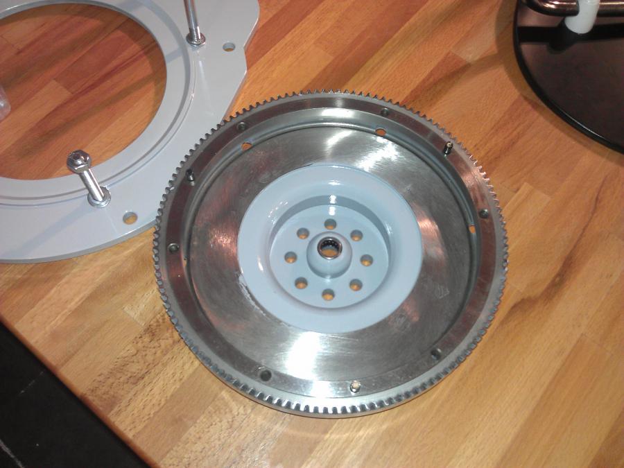

nouvelles pièces a la maison...
c'est beau quand c'est neuf.. bien peins et tout
ma boite CP est parti chez le préparateur...bon j'comprends pas tout ce qu'il fait dessus mais en gros il soude un truc entre la 3 et la 4, il passe la 4 en 0.82..il rajoute une cloison pour rigidifier et bien sur, roulement et joint neuf.....
RJES m'envoie mon faisceau modifié fin février ainsi que toute les parts qui me manque ....
ca commence a sentir bon ...
