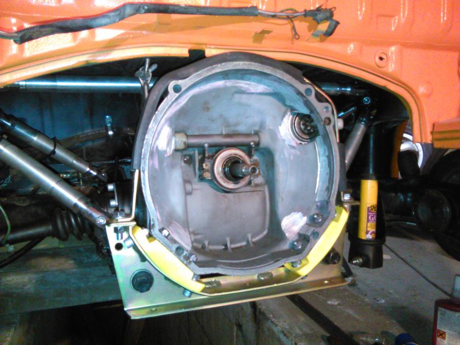

bon j ai bosser un peu sur l auto...
mardi brazage de deux sortie en 8mm sur le reservoir.
ensuite nettoyage du reservoir, une premiere fois avec de l acide et de l eau, une deuxieme fois pareil.
ensuite deux fois rincage a l eau, puis rincage a l essence, et enfin rincage essence plus huile pour laisser une pelicule grasse sur les parois interne du reservoir.
mercredi se sera peinture et montage, plus montage des deux pompes essence.

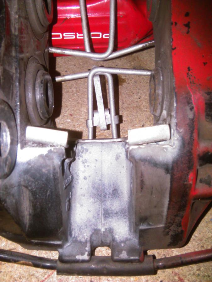

les étriers arrieres sont en réfections...
une coupelle a remplace ainssi que les 4 guides de plaquettes.

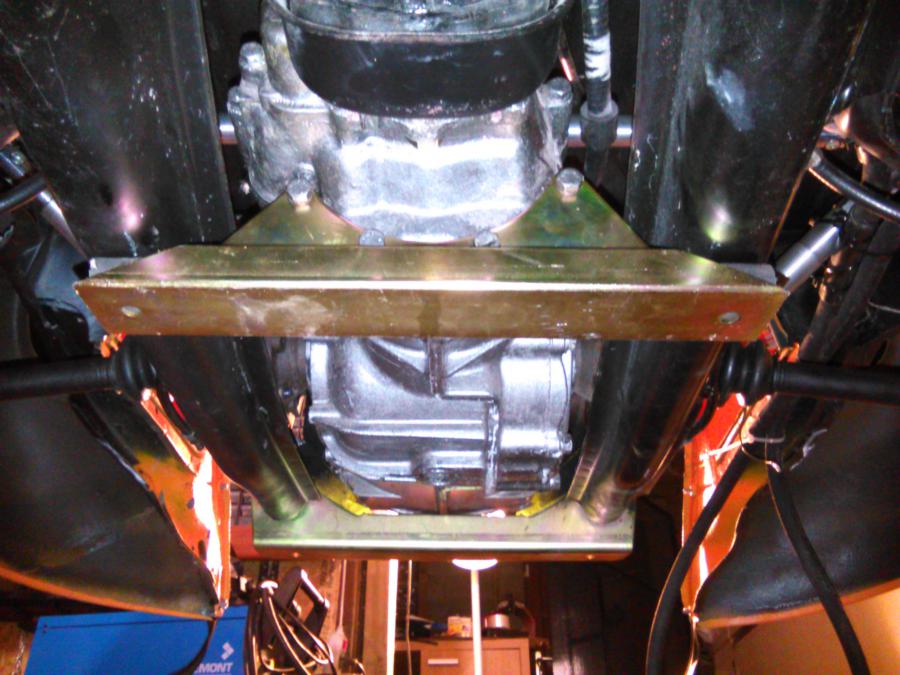

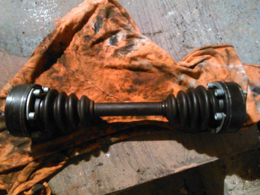

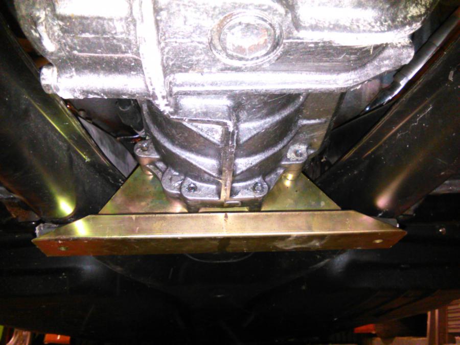

ils sont tordus a cause de saleter et reaction de la matiere de l etrier... ce week end c était, montage de la boite et de ses renforts de nez et de cloche cardans de 944 atmo prets a etres remonter avec sa nouvelles visseries montage,accouplement et reglage du levier BUG TECH, un regal a manipuler!!!

C'est propre tout ça!
J'avais le même soucis sur mes étriers turbo, les plaquettes ne passaient même plus, par contre une fois démontées les petites plaques en inox sont revenu à leur forme normale, il suffisait juste de décrasser entre les plaques et le corps de l'étrier.
