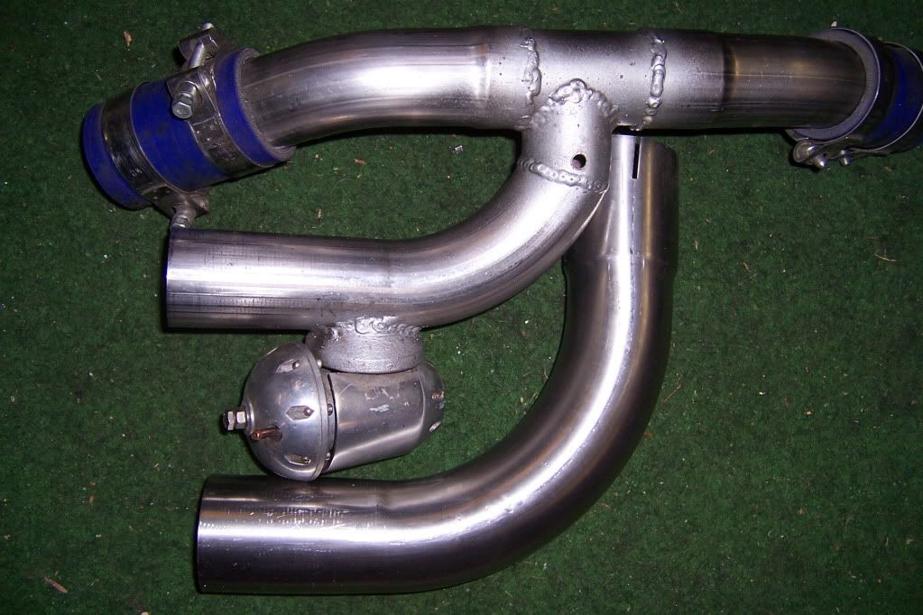

Yes, utiliser 2 wastegates is best! Parceque that will keep the exhaust gasses 1/3 et 2/4 seperate.StraBenrennen a écrit :utiliser 2 wastegates ou comme ça…
Je utiliser 'comme ca' unfortunately parce que il n'y a pas beaucoup de space pour 2 wastegates et un autre wastegate encore ce tres $$...
Le gasses reste seperate avec mon plan de une wastegate grande (44mm Tial)
Alors, enlarge le 'intake piping' comme le même diameter de exit de intercooler (2,5" ou 63mm). Maintenant, avant le 'T' (et apres, mais il reste) c'est 2" --> 2,5"

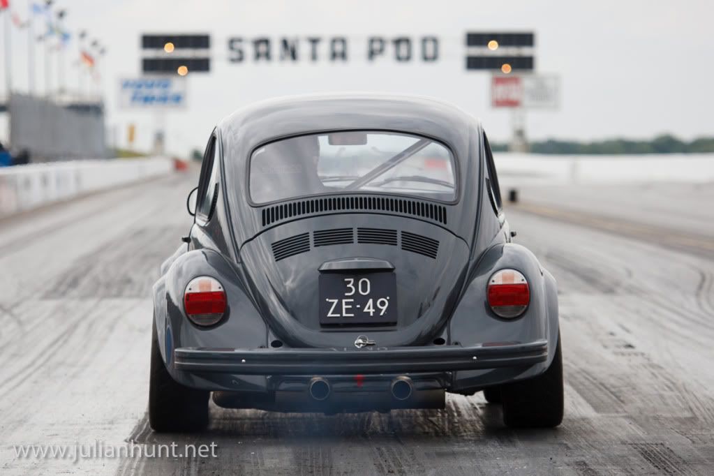

It's possible have a photo of rear with two exhausts
Guillaume
Guillaume
- Airspeed
- Messages : 324
- Moteur : 2,4 T4T
- Localisation : Pays-bas
Re: 1303 'Versuchsfahrzeug'/Mythbuster -> 403 Ch.!
Bien-sûreElPax a écrit :It's possible have a photo of rear with two exhausts![]()
Guillaume

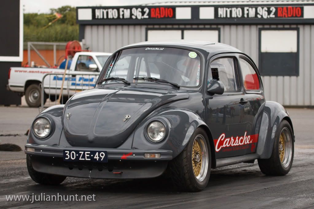

Photos de VWAction Santa Pod sept.2010.
Beaucoup de merci en Julian Hunt:
http://www.julianhunt.net
and some of my buddy Franc his car:

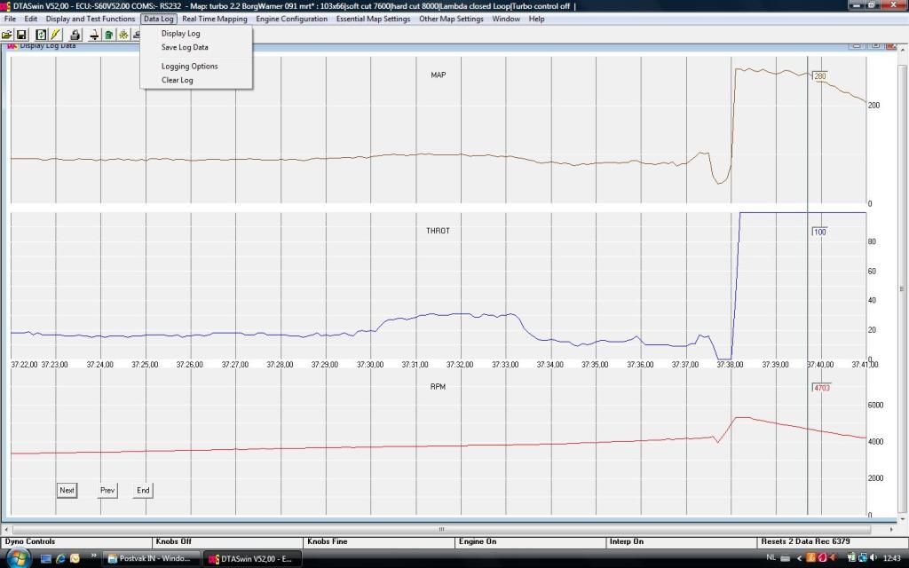

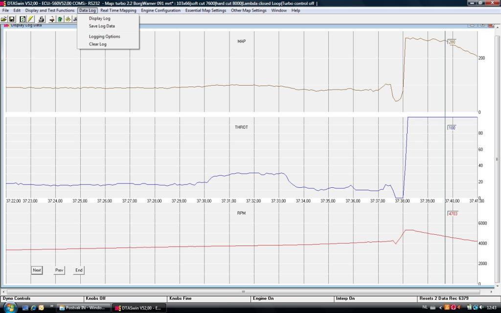

Pas de bon chance au Dyno en februari parce-que le pumpe gasoline arrete..
Dynorun a seulement 1 bar boost et le T4 1.00 A/R turbine:
Maintenant, pumpe est replace et le turbune de turbo c'est changer de un 0.91 A/R
Demain il y a un dragrace a 1/8 mile pour 'testing'
