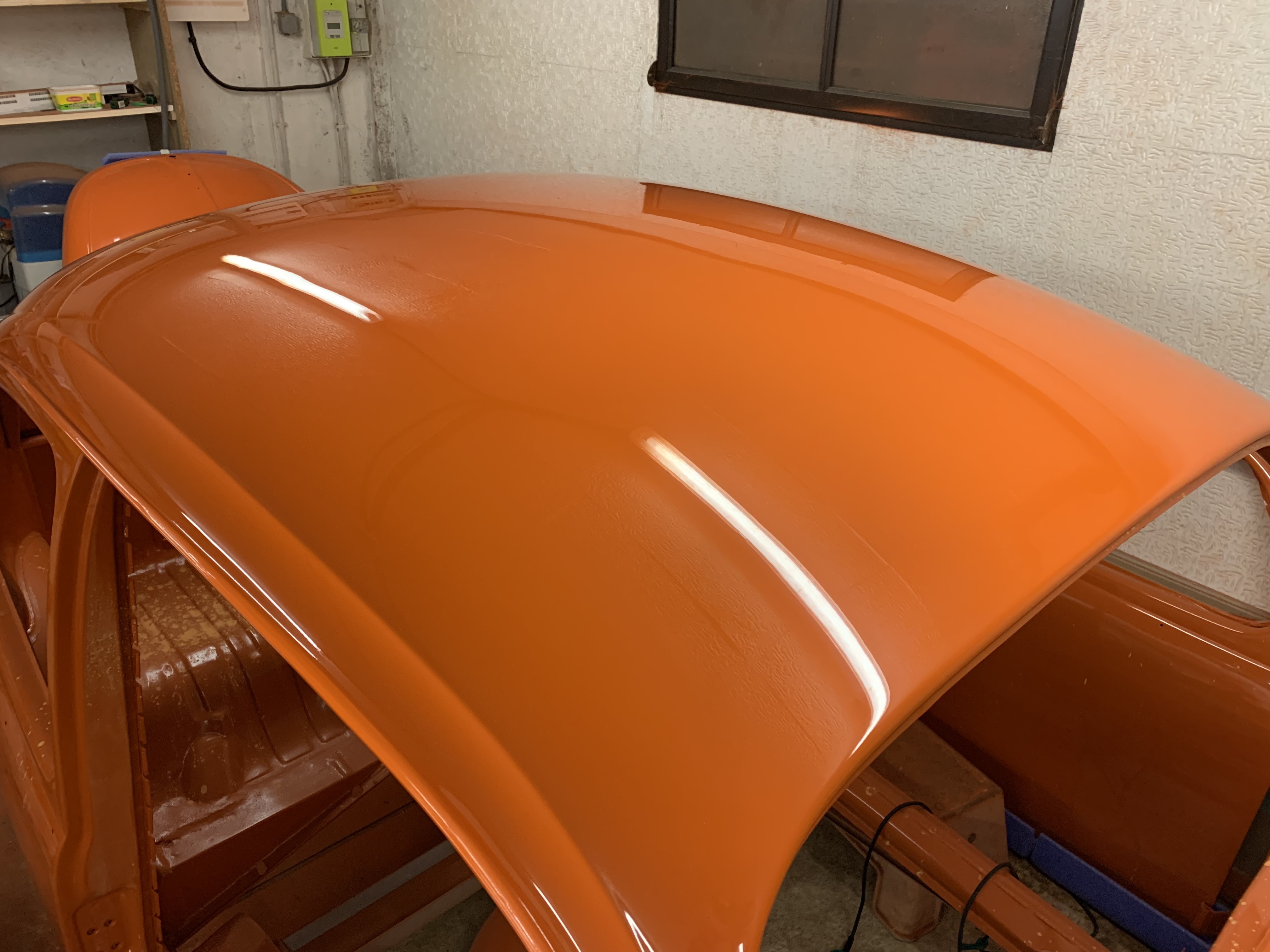

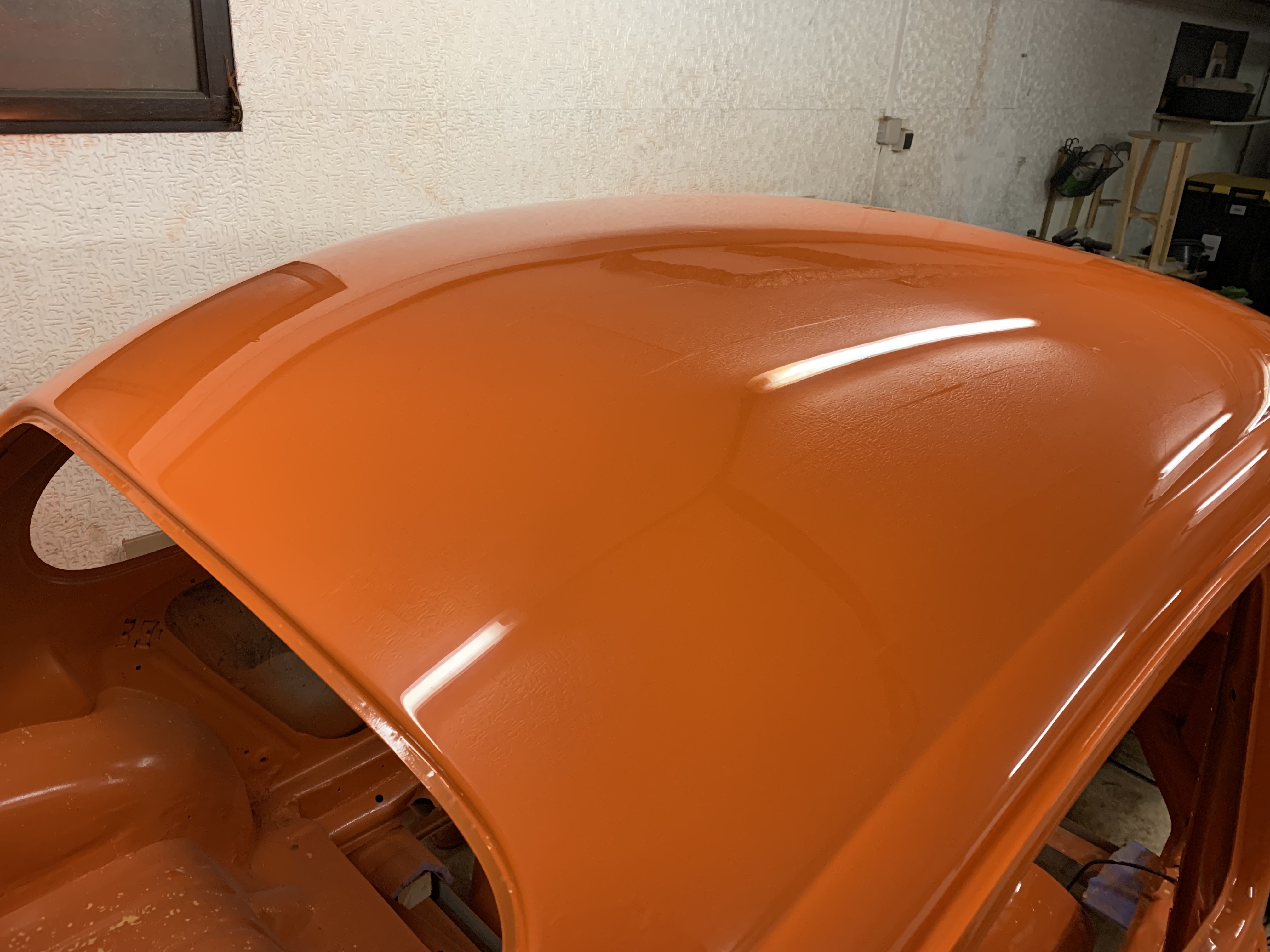

hello !
je ne suis pas mort ! :mrgreen:
j'ai commencé mon nez de châssis il y a 3 semaines, mais j'ai été obligé d'arrêter suite à des corps étranger dans mon oeil droit.... (disqueuse sans lunettes de protection... :roll: :roll: )
j'ai repris hier, j'ai fait le poli-lustré du toit, tranquillement.... 8)

coxy-ben a écrit : 06 déc. 2021, 19:52(disqueuse sans lunettes de protection
put1 mais ça c'est interdit !!
pour le reste, ça brille toujours autant :thumb:

Propre :thumb:
Je connais bien et après 2 séjour à l'hôpital, maintenant je porte mes lunettes de protection dès qu'il y a un risque, et des compléments fermées,pas des simples lunettes ouvertes partout autour parce que ça aussi j'ai un mauvais souvenir !
Elle est efficace ta technique, elle est magnifique cette peinture !

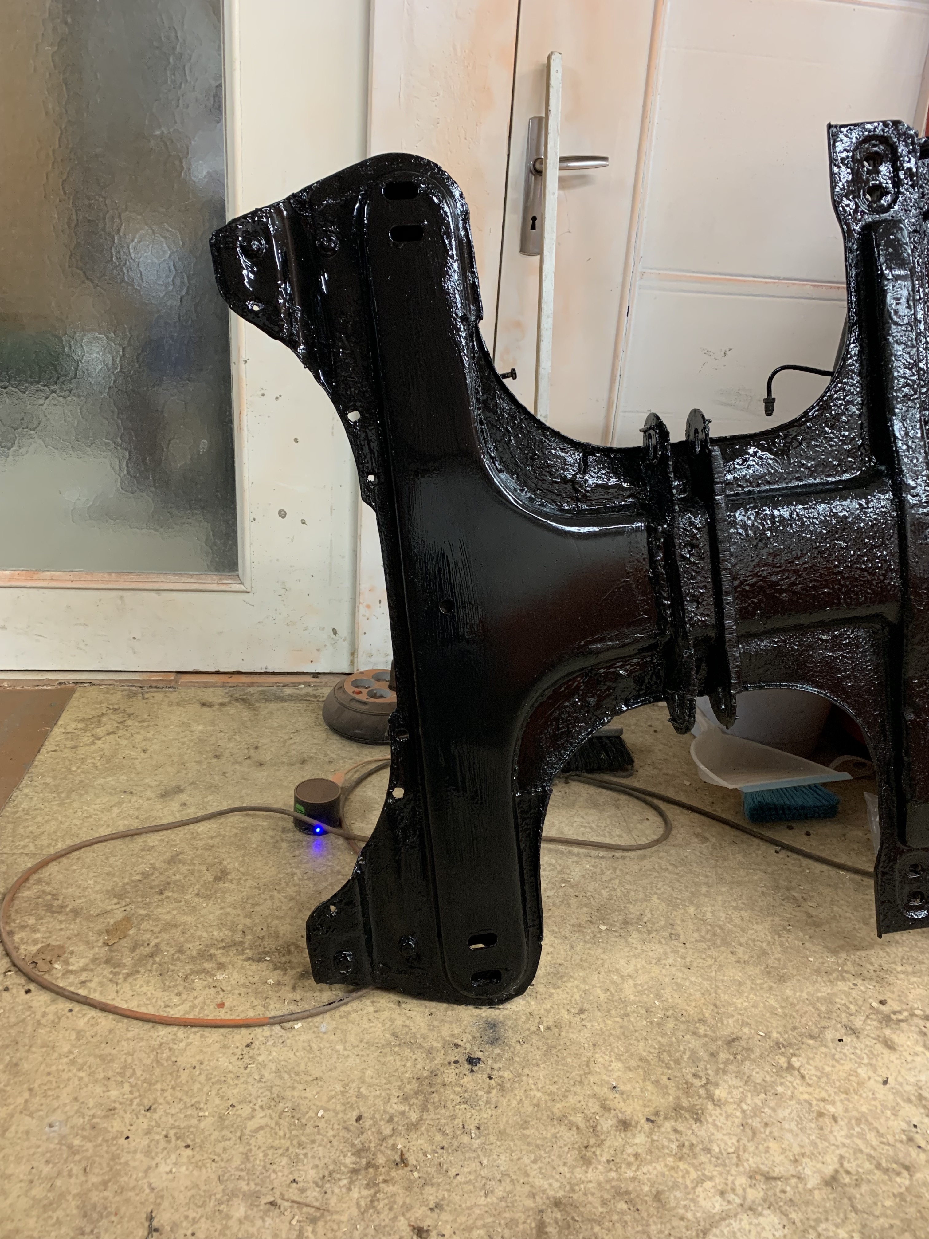

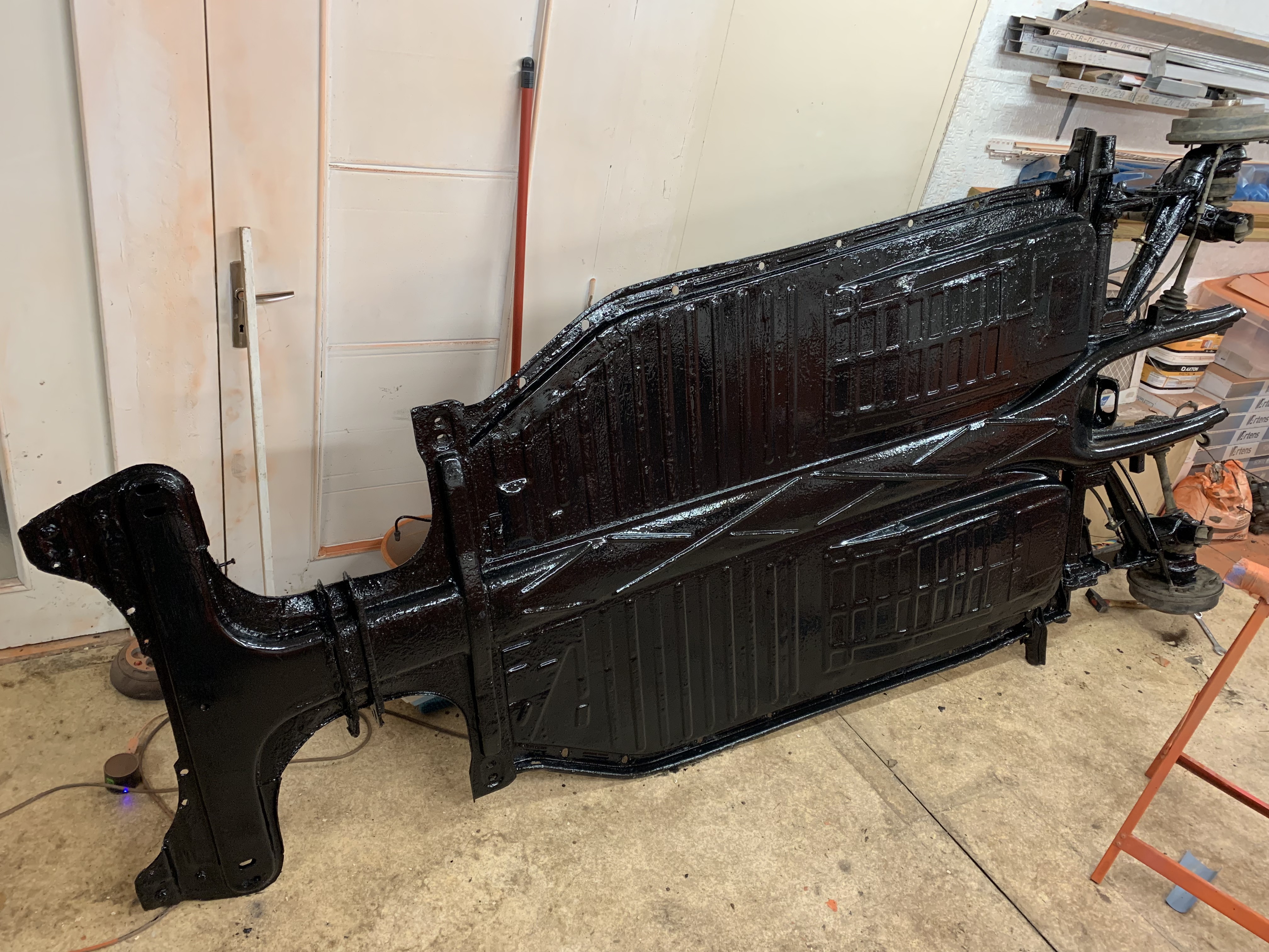

Messages : 2500
hello !
j'ai récupéré a 100% mon oeil droit..... j'ai pu finir mon châssis ! :cheers:
dessous du nez de châssis changé, j'ai remplacé toute la partie devant les fixations de bras,
et tout est repeint...
