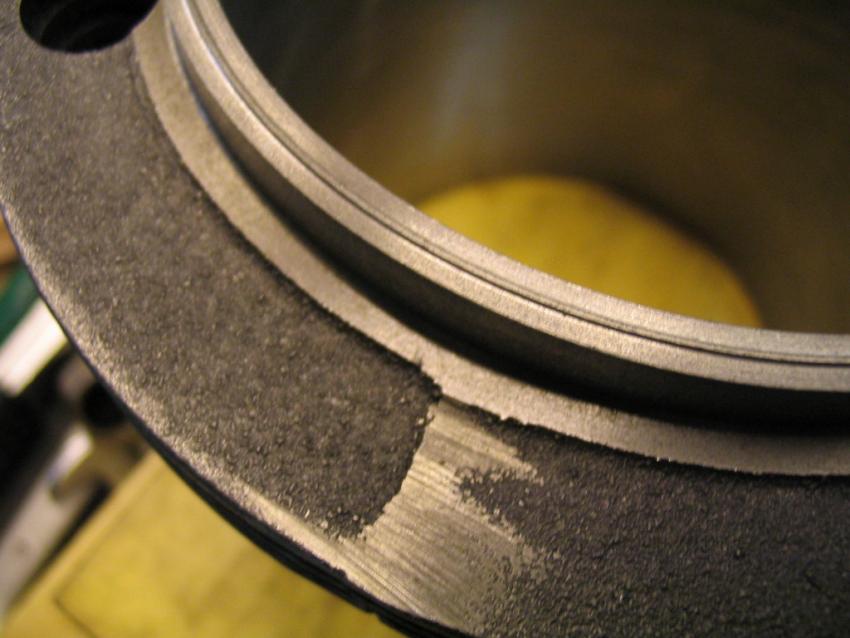

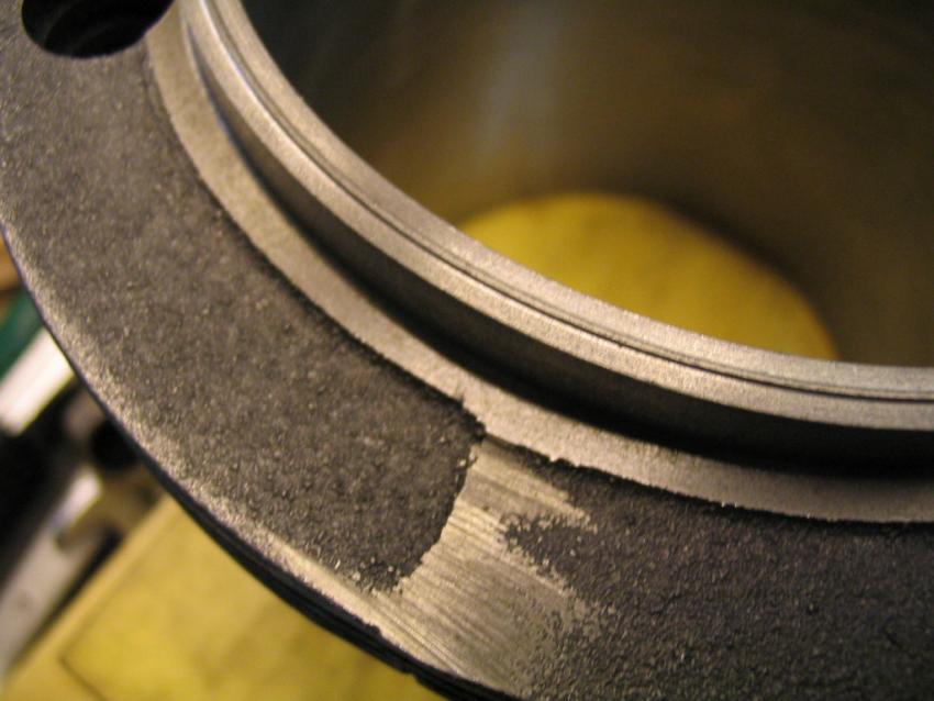

tu peux nous donner plus de détails sur cet usinage?Superflo a écrit : les cylindres ont un usinage a leurs sommet pour améliorer l'etanchéité
Re: Superflo's 1303
Ca vient "s'emboiter" dans la culasse et améliore un peu l'etanchéité cylindre / culasse
