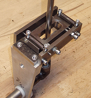

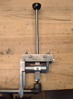

j ai achete le levier bug 5 a 350€ c est pas donné j ai garde une tringle d origine que j ai tronconné en bout duquel j ai soude un ecrou de la j ai fait un axe articule qui ratrappe l angle et qui se boulonne sur la tringle puis s enmanche sur la boite comme ca j ai un reglage de course j ai du agrandir le passage au niveau de la poutre puis taraude pour moi ca marche nickel.
le levier est top grace au ressort de rappel donc impossible de metre un coup de marche ar ou de 1er par megarde

J'ai aussi acheté un levier Martin Bott... il ne devrais pas tarder, mais je ne me suis pas encore penché sur le montage !
Re: Leviers de vitesses
J'ai aussi un levier Bott, j'avais fait un système de tringlerie réglable en longueur avec un filetage mais malgrès le contre-écrou ça se dévissait dés que je tirais le levier sur la gauche, j'ai donc refait une tringlerie à la bonne longueur mais soudée.

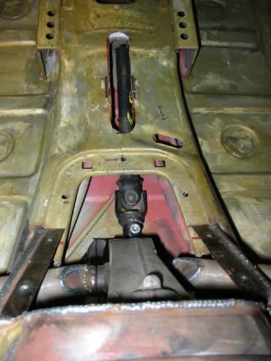

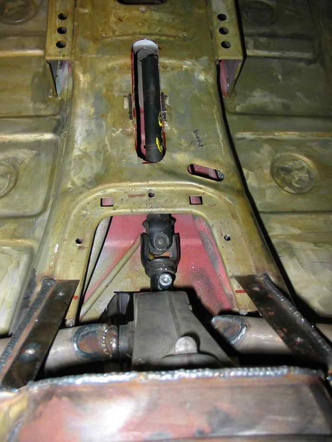

L'utilisation d'un levier de 911 te simplifierait la tache, à moins que tu ne veux pas découper la poutre ?

Vu comment il a deja decoper se poutre ca doit pas être un soucy :biggrin:
Je sais pas si tu les avais mais je les met quand m^me
sur un montage porsche utilisation de pièce de de 205 il me semble
