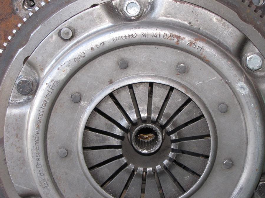

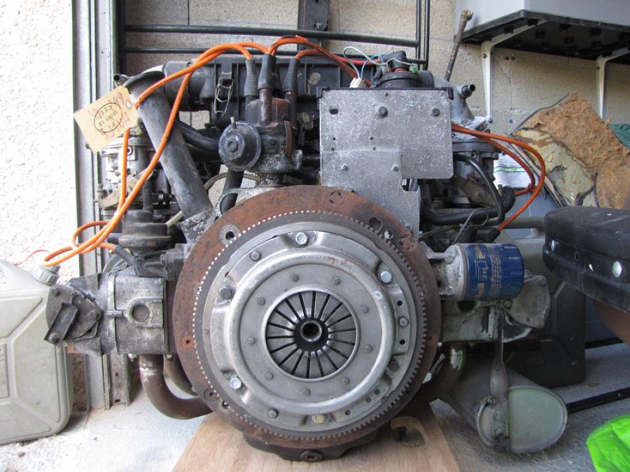

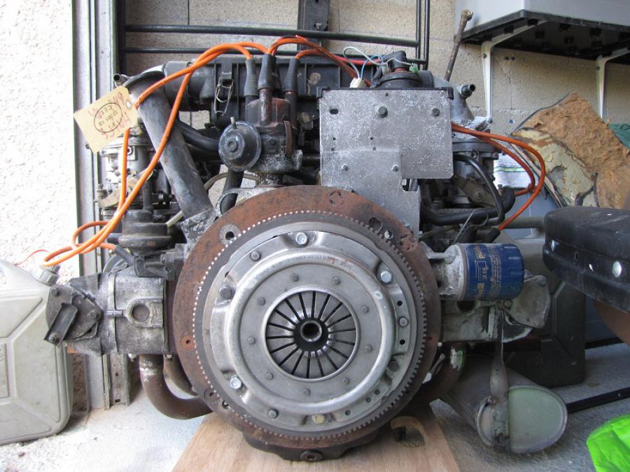

merci tham , je ne le savais pas , donc la suite des photos.
la platine ,le volant-moteur modifié et l'embrayage
vu avez bien lu c'est un embrayage vw
:cheers: :cheers:

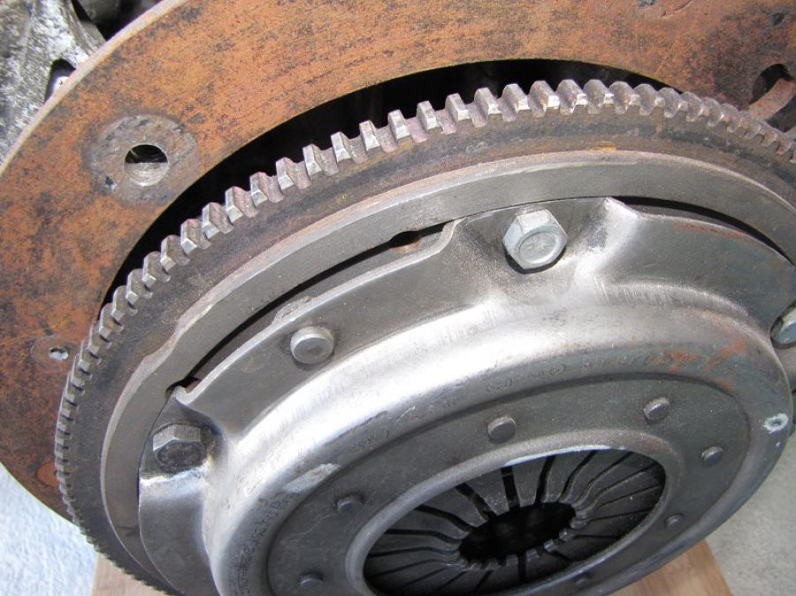

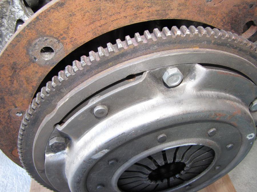

vu sur l'usinage du volant-moteur
et maintenant il faut rentrer tout ça dans la cox :rambo:
