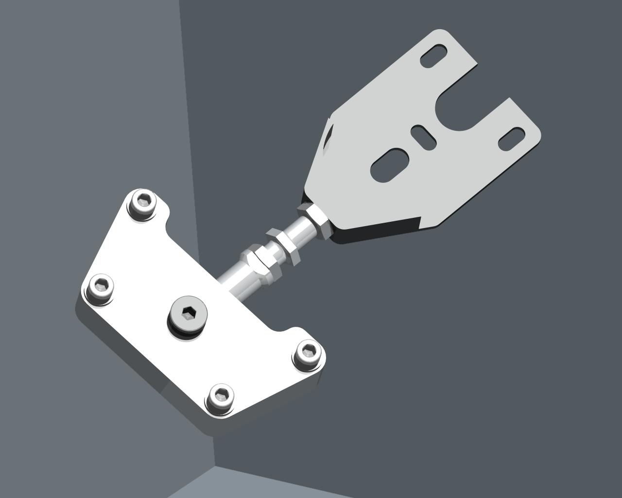

Re: Combiné arriere + suppression barres de torsion
voila la petite photo
il ya quelques modifs en cours notamment pour la compatibilité entre bras tôle et de 944

ppp a écrit :voila la petite photo
:boire: Ché bô
Tu peux nous en dire plus ?

il va dc y avoir 2 models j'ai presque fini la version pour bras tole ;) la version bras alu cf la photo est finalisée :biggrin:
pour le detail nous avons une rotule en 16mm HR sans entretiens une pieces en alu 7075 taillé dans la masse, une plaque en acier A60 taillé aussi dans la masse aucune soudure pour la fixation sur les bras et toute la visserie est en classe 10.9
le produit devrai etre dispo en septembre :biggrin: :biggrin:
