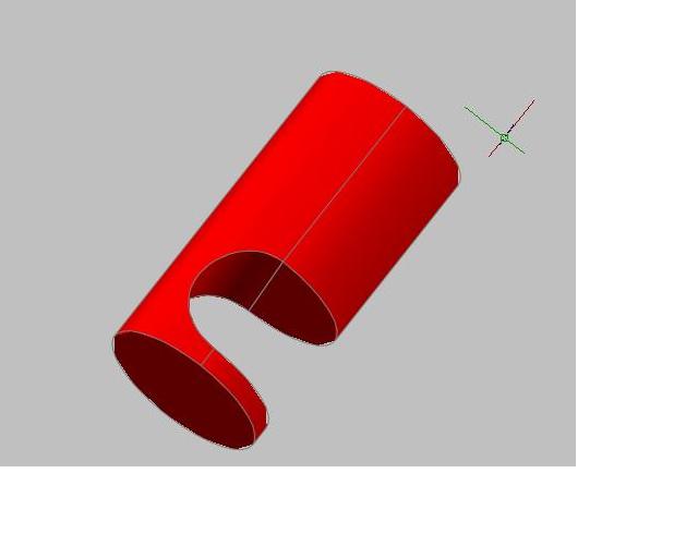

Bah c'est simple, une guillotine est un boisseau plat tout simplement, ça translate de gauche à droite pour ouvrir ou fermer le corp d'injection (comme les lumières louvoyantes). La guillotine rotative est encore plus simple, au lieu d'avoir un mouvement de translation pour ouvrir ou fermer, on effectue un mouvement de rotation. C'est plus simple car on évite d'avoir une étanchéité à faire tout le long des lumière de la guillotine standard, 2 roulement étanches suffisent.
Sur ta photo se trouve une guillotine rotative. Les corps sont oblong uniquement pour une question de place prise par la guillotine elle même et pour avoir une pièce compacte.
Le principal atout des guillotines est qu'une fois le corps ouvert, il n'y a rien au milieu pour faire entrave au flux (et donc pas de parasitage des raisonnances). De plus, une fois la guillotine ouverte, ce n'est qu'un vaste gouffre et c'est une pièce largement plus simple qu'un corps classique. Si en plus on les met en stand off, on se retrouve avec des conduits qui n'ont comme problème que le bossage des guides de soupapes (que l'on peut travailler). Une fois ouvert, du bord du cornet au bossage du guide, on n'a qu'une parroie complètement lisse. C'est la meilleure solution, la meilleure pièce possible pour préparer les conduits et on peut la monter sur des pipes courtes car une fois ouverte ce n'est qu'un tube, les accords à l'admission peuvent être travailler avec une simplicité énorme car pas de parasitage. On a un corps complètement libre de tout, pas de clapet, pas un trou, pas une imperfection, rien. La messe est dite.
Quand on sait ça, on comprend pourquoi ayrton en veut une 3 ème paire et pourquoi j'essaie de pousser Dangerous dans cette voie, il en a tellement bavé avec sa cup, qu'il lui faut quelque chose qui parle sérieusement. En sachant le boulot qu'il a abattu dessus je ne peux pas le laisser se balader avec un "simple 2L injection".

Y'a un moment que je planche sur la fabrication de corps d'injection. Et je suis content de voir que je suis pas le seul!!!
J'ai imaginé plusieurs systèmes, mais c'est effectivement le système de guillotine rotative qui parait le plus simple.
Je vais d'ailleurs commencer cette semaine à dessiner ça sous Catia. Je mettrai des plans online.
Ce qui me dérange dans la guillotine rotative, c'est que lorsque on est sur un filet de gaz, le conduit devient très tortueux. Je sais pas comment ça va fonctionner à bas/mi-régime... peut-être un peu trop "on/off"...
J'ai aussi imaginé un système avec deux guillotines rotatives côte à côte chacune percée d'un demi trou... Ca permet d'avoir l'ouverture au milieu du corps dès les bas régime. (sais pas si je me fais bien comprendre...)
Je part sur des pipes IDF (entaxe 90mm) et des corps de 44. C'est pour un type 1 2187cc de 150-160cv. 44 ça peut sembler petit, mais faut pas comparer avec des carbus. Actuellement ce moteur roule avec des 44 IDF busé en 36 et fait 144 cv au banc.
effectivement le flux d'aire va pas etre terrible.... moi j'avais pensé a faire une guillotine mais que d'un seul coté voir la photoBaccara a écrit :Ce qui me dérange dans la guillotine rotative, c'est que lorsque on est sur un filet de gaz, le conduit devient très tortueux. Je sais pas comment ça va fonctionner à bas/mi-régime... peut-être un peu trop "on/off"...
pour ma part je dirai qu'un petit roulement ou 2 ne serai pas superflu pour avoir un confort d'utilisation optimum et ne pas avoir de risque de gripage du au frottement alu alu et a la dilatation du a la chaleurBaccara a écrit :- La guillotine, est-ce indispensable de la monter sur roulements? Si la guillotine et son "fourreau" sont pile poil ajustés ça devrait suffire non?
l'alu est le meilleur compromis dans ce cas il permet de faire des taraudage qui vont tenir dans le temps et aussi a la temperatureBaccara a écrit :- Quel matière pour cette guillotine, l'alu ok, mais on trouve facilement aussi des barres de PCV ou tefflon...

Pour ppp: Concernant ta guillotine (dessin) L'usinage dans le cylindre de doit pas dépasser l'axe de ce cylindre, sinon ton corps ne sera jamais fermé. Regarde ta guillotine depuis derrière...

oui oui tinkiet ça ferme parfaitement mais les perspectives autocad.... erf kel m**** mais bon suis au taf je fai avec les moyen du bord lol

Personnellement, j'ai arrêté les commandes pièce pour la 13 3, ma prochaine commande sera la MS, il faut que le moulin de mon tôlé tourne (dans les 2 prochains mois). Donc on aura plus de retours.
Pourquoi une guillotine parce que c'est un système qui reste simple et performant. A mon avis, quelqu'un qui se permet de rouler en german ne se préoccupe pas de la conso, les AVEC, il faudra repassser.
