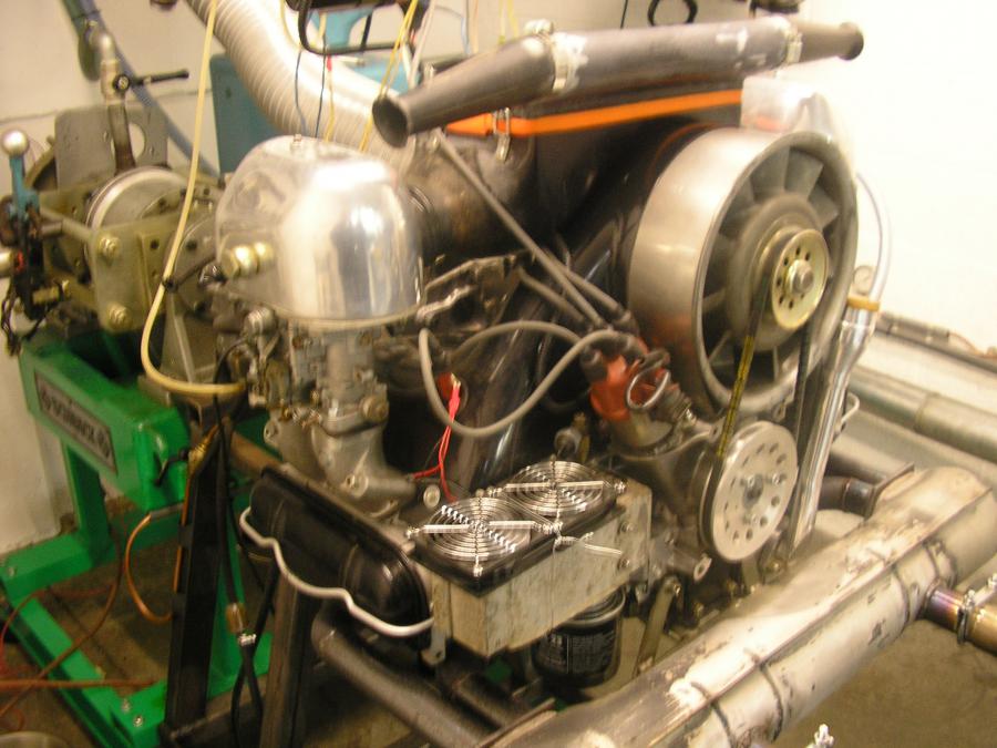

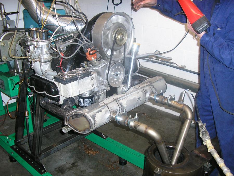

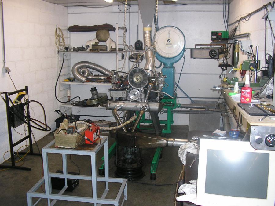

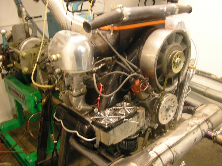

ce samedi passage sur le banc d'LRJ Tuning pour les dernier reglage

Salut,
juste une petite question : les ventilos de PC sur le radiateur d'huile sont-ils suffisants ou est-ce une bidouille pour le passage au banc ?

murdoc a écrit :Salut,
Laurent
+1
Re: 1303 Malaga cab
Verdict du banc?
Re: 1303 Malaga cab
ahh ce lrj,faut que j y retourne pour qu il regle le moteur dans la caisse

Message par seb1303c »
les ventilos sont juste pour le passage au banc.pour les CV environ 100 avec beaucoup de couple objectif ateint pour ce moteur routier

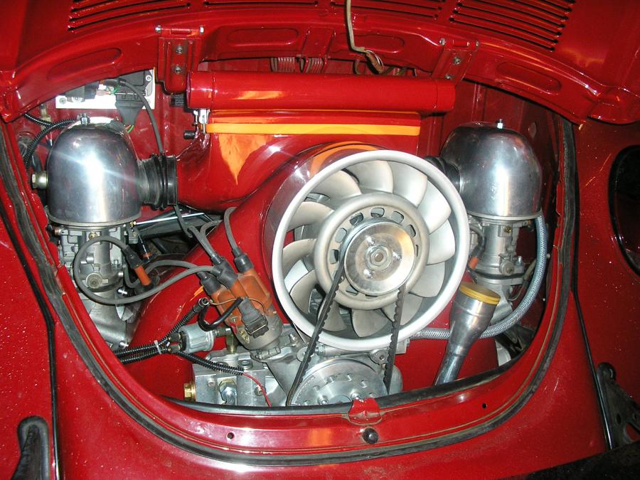

Re: 1303 Malaga cab
reste que les finitions

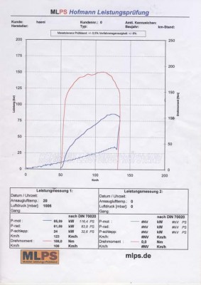

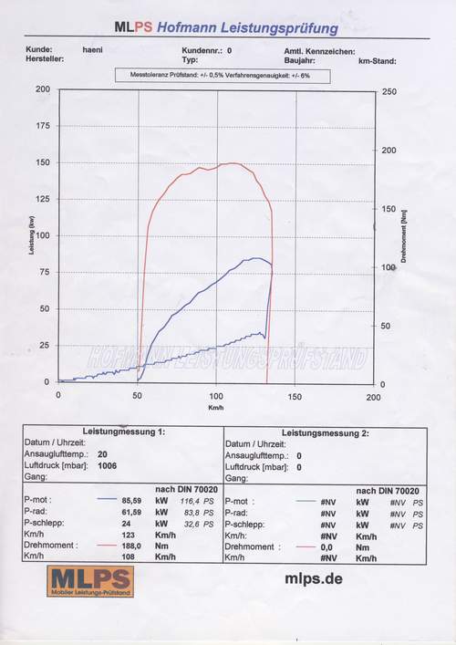

petite question: on pourrait connaître la courbe de couple? les 188Nm sont avant 5400trs, non?
seb1303c
Messages : 203
Localisation : 80 Ham
Re: 1303 Malaga cab
salut voici la courbe de mon 1911cc

Re: 1303 Malaga cab
Message par renal13_2 »
merci :thumb:
