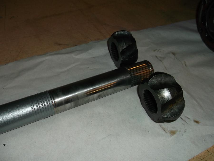

salut je remonte ce post car je suis en train de monter les noix de cox sur les cardans de 944 ph2 alu atmo ( je precise car il y a apparament confusion entre ph1 atmo( bras acier), ph 2 atmo ( bras alu) et ph 2 turbo ( bras alu) )
le truc qui me chagrine c est que l epaisseur du noyau de noix de cox est de 4mm plus petite que celle de 944. donc si on mets la noix de cox a fond sur les cannelures de bras de cardan de 944 , il y a un jeu par rapport au circlips de maintien de la noix.d ou un risque que la noix se deplace sur les cannelures lors d un effort sur le cardan.
avec une tof c est mieux :
avec le noyau de 944 devant et celui de cox derriere le bras de cardan.
ma question est : est ce qu il y a un risque de casse de la noix ? ( et le 1er qui me dit que je les lui casse je m en occupe en live :lol: )
une solution a cela ? vu que sur les cardans de cox il y a une rondelle concave pour maintenir la noix en butée sur le circlips, alors que les cardans de 944 n en possedent pas, l idéale serait peut etre de mettre une cale de 4mm d epaisseur ? quite a usiné directement une rondelle sur un noyau de noix ?
Merki

Messages : 6146
Re: Boite cox cardan et bras porsche 944 ph2 alu
Tout ceci me semble bien compliqué... J'ai déjà fait ce montage 3 fois et à mon avis, tu te pose trop de questions!
Noix de cox sur cardan bay/popo/944 et roule...
Le jeu dont tu parles n'existe plus une fois les noix fixées sur les tulipes, voir mieux : ça permet d'avoir une certaine marge avant la casse...
jcoxforever
Messages : 213
Message par jcoxforever »
bon ok c est vrai j avoue, c est dans ma nature de me poser trop question ! c est aussi pour ca que la 1303 n avance pas ! :biggrin:
et puis il est vrai qu une fois monté sur la tulipe ca ne bougera pas. merci benoit de la confirmation.

presse-purée
Messages : 371
Localisation : finistére
Message par presse-purée »
pareil que benoit, montage deja effectuer et ça marche, et comme dit avant, ça laisse une certaine "translaxtion :lol: " des noix sur l'arbre; d'ailleurs sur mon buggy, j'ai même usinée la noix pour en laisser encore plus de jeu vu le débattement..
