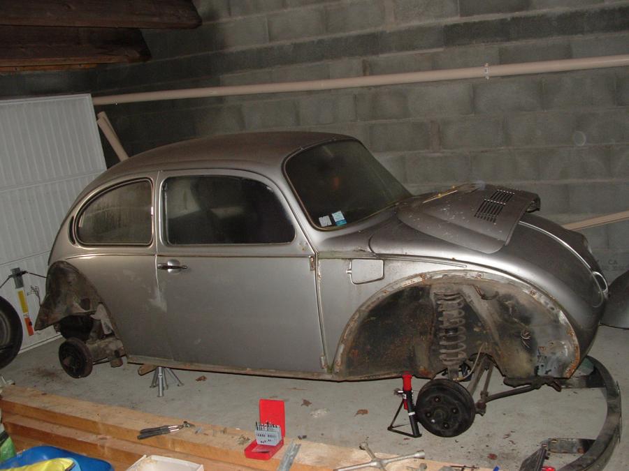

Alors voilà , ma cox étant à l'abri , je commence tranquillement le démontage.............

le train avant est "tombé", j'ai une petit question toute bête , pour récupérer les coupelles fixées sur les amortisseurs faut il un compresseur de ressorts??
