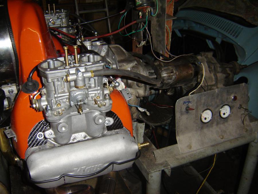

Voila quelques news...
On a bien bossé ce WE.
Avant fermeture du bloc:
Le moteur samedi soir:
Le moteur ce soir:
Mise en place de la coiffe...
Comme elle est coupée et qu'elle ne passe donc pas sous la sangle, nous avons opté pour la mise en place de fixations via les trois trous dispo de la soufflante (vis de 6), voila ce que ça donne:
Reste pas mal de trucs à faire, finition de la soufflante, divers accessoires à monter etc...mais ça avance bien
Pour info, je cherche une poulie qui va bien avec ma turbine...
Le moteur ce soir:

Re: Choix de config 71x96
Néglige pas l'étanchéité tout autour de la culasse, tu as de gros jours à combler.
Je dois donc travailler sur l'étanchéité entre la coiffe et les culasses, qu'est-ce que je peux mettre pour combler les jours?
Salut
Si tu veux faire simple, tu fais ca. Marc/Flo, vous allez pas me trainez en justice pour ©
C'est d'autant plus facile que tu as les culasses bus cad avec la face bien plate sur la coiffe près de l'admission.
Gabarit carton sur le pipes d'admission... aller au boulot! C'est l'heure du bricolage
Kev
Kev
Merci beaucoup pour cette astuce
La plaque traverse derrière la pipe de part en part
La plaque en carbone épouse parfaitement la bakélite entre pipe et culasse.
OK merci Florian.
Je n'ai pas de bakélite entre pipes et culasses, juste des joint fin (les bakélites thermiques sont montées entre les pipes et les carbu) mais je vais opter pour la même solution, on ne ré invente pas quelque chose qui marche.
pour les conseils...
