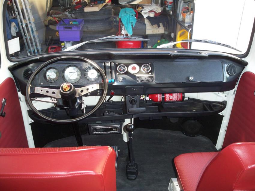

je ne sais plus si j'avais mis le poste de pilotage ! qui fait pas trop german ( ou alors old german

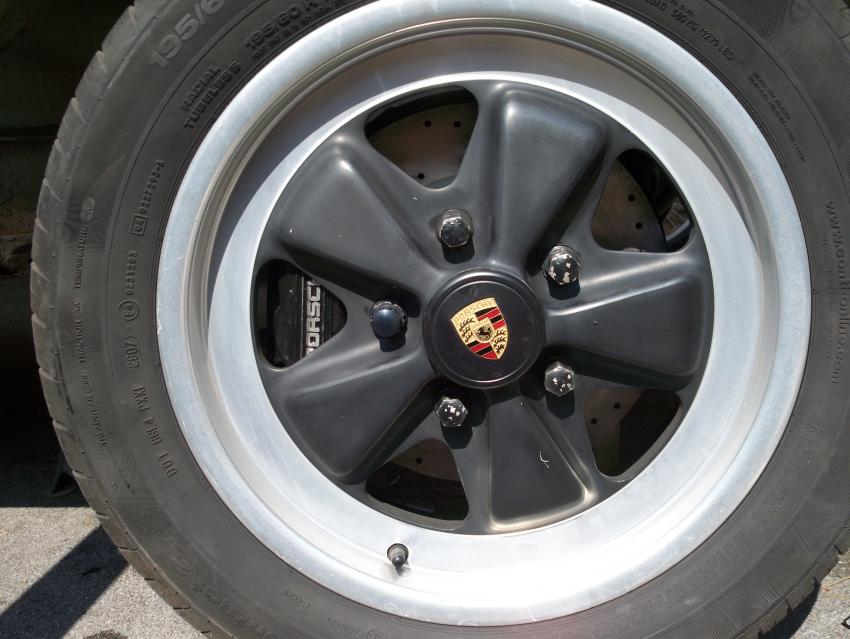

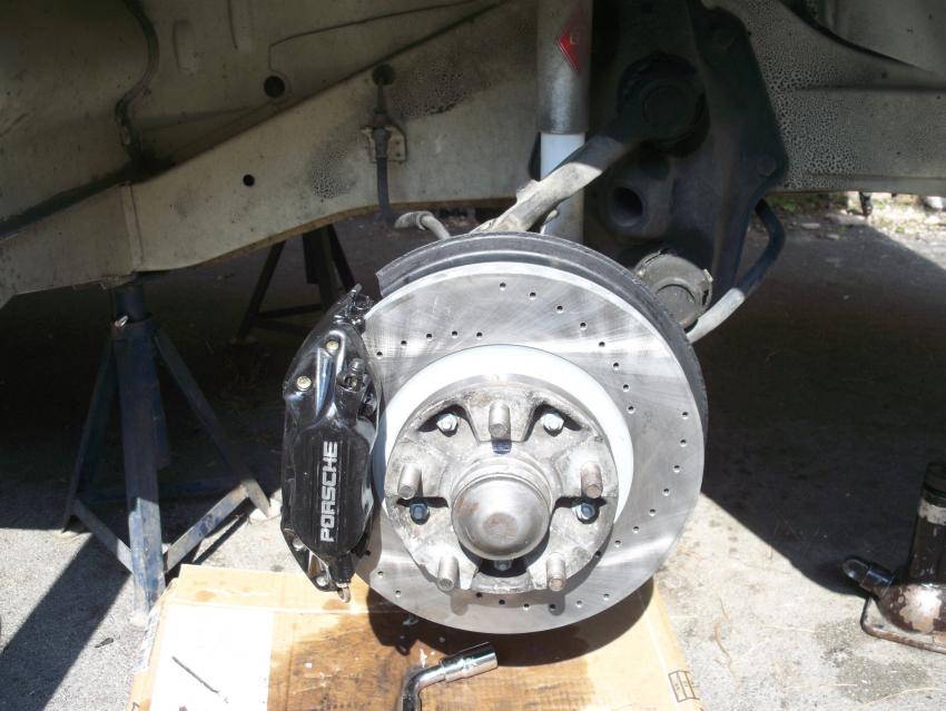

bon , ben yapluka comme on dit, une touche de german va se monter avec mes petites main ce week end.

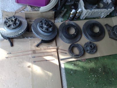

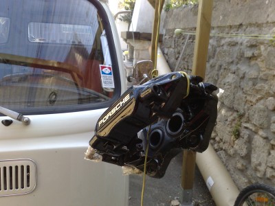

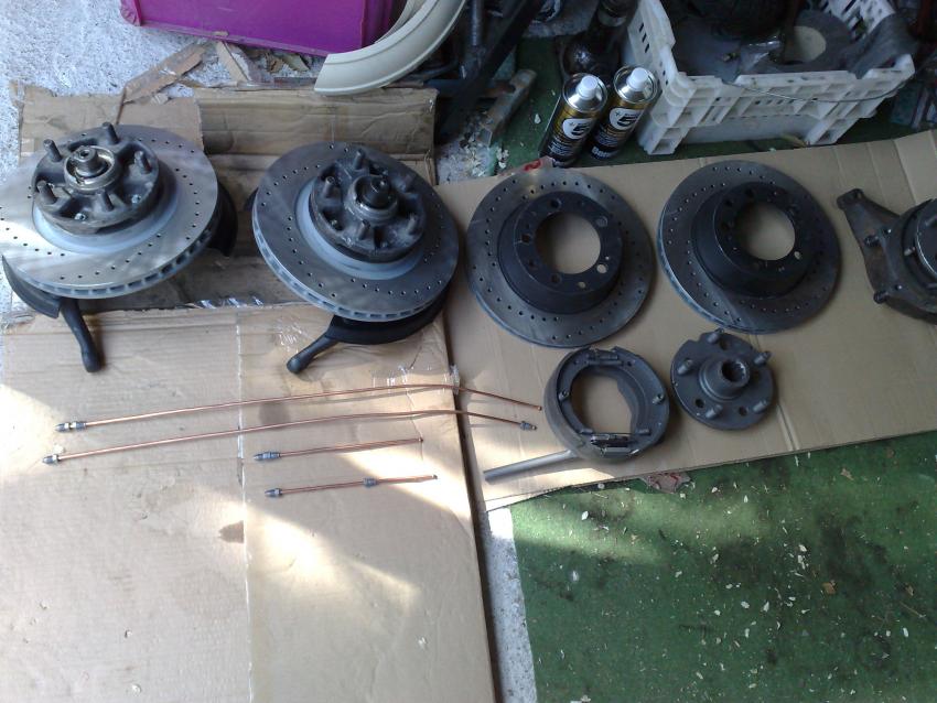

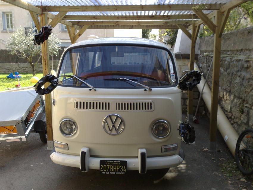

Je passe en full freinage 944 turbo 220 sport.....
aujourd'hui j'ai peint les étriers avec le kit Foliatec special étriers de frein , peinture bi composants.Je les avait soigneusement poncés avant , le vernis avait bullé.... Me dites pas je les aurai peint en rouge, d'orgo c'est du noir, pis je prefere la discretion
voilà toutes les pieces sont pretes....

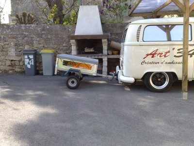

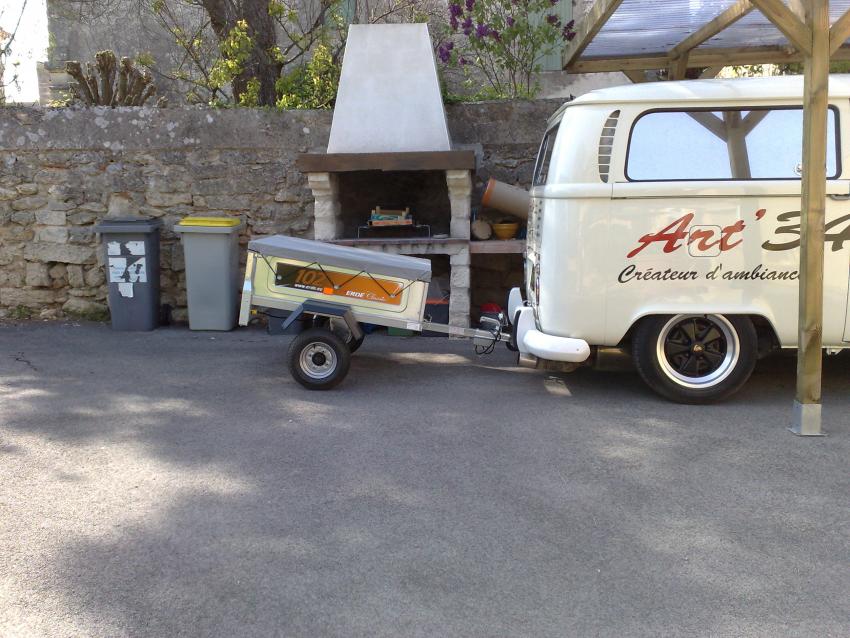

sinon j'ai acheté une remorque pour mettre mes spads, bon va falloir la modifiée aussi je pense
' tain de rake
Thierry

bon ben y a prob quand meme ( c'etait trop beau !)
les cana rigides avant d'orgo c'est bon c'est les meme...ca c'est cool, mais comme j'avais les neuves je les ai changé
par contre l'accord fuchs 6 x 16 /195/60/16 et moyeux 944 turbo pas bon
il faut des cales de 10 , donc regoujonner plus long ( là, ca prend sur 13mm)
mais avec ces pneus je retombe dans la config de depart ( fusées decalées +10 et ces pneus ) je vais arracher les ailes
les capuchon pare graisse ne s'enfonce pas a fond, l'ecrou de fusée du bay est plus grosse que celle de 944, dans mon cas c'est pas grave car il faut des cales de 10mm
sinon c'est bô
reste plus qu'a trouver des goujons plus long et des cales de 10
Thierry
