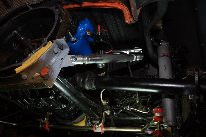

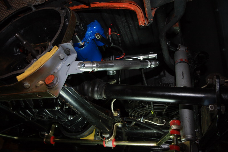

ça fait un moment que j'ai pas posté, j'ai un peu avancé...
La boîte KCR est (enfin) en place. J'ai dû changer d'arbres de roues, car après vérif les anciens étaient tordus, tant qu'à faire j'ai mis des renforcés avec des trompettes neuves. Les planétaires aussi sont neufs et réglés avec un PMP, j'ai rien trouvé d'autre pour rattraper le jeu que j'avais, j'espère que ça tiendra
Sinon le triptique est posé, j'ai pas pu mettre le renfort Mohr car il tombe pile-poil dans les fixations de la barre stab sous les cornes de chassis... J'ai donc remonté l'ancienne ceinture de boite, mais j'aime moins
J'ai aussi câblé mon ventilo de radiateur ext, jusqu'ici il servait a rien vu que j'avais pas le thermocontact, et j'ai fait les petites modifs sur le faisceau pour le nouvel alternateur à régulateur incorporé.
Je dois recevoir cette semaine une pompe a essence pierburg et une sortie de réservoir en 8mm pour remplacer la facet carrée... Je la supportais plus
Je vais donc bientôt pouvoir monter le moteur et tester tout ça

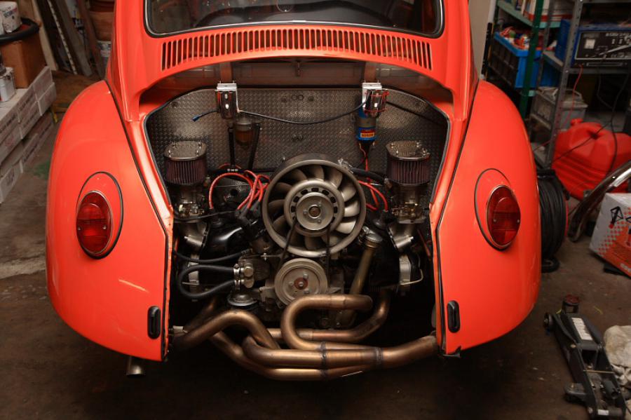

ça y est le moteur est en place
J'ai dû pas mal découper les renforts de la jupe pour faire passer le collecteur. Il y a très peu de jeu entre les deux et ça m'inquiète un peu, j'espère que la peinture ne cloquera pas avec la chaleur...
Sinon 1ere mauvaise surprise, mon démarreur est trop faiblard donc le moteur n'a pas voulu démarrer
2e mauvaise surprise, je dois re-refaire le circuit du radiateur ext: je me suis rendu compte qu'on m'avait vendu de la durite d'eau pour de la durite d'huile
A part ça les moyeux et les freins sont remontés, plus qu'à faire la purge et régler le frein a main.
Moi qui pensais pouvoir faire un essai ce weekend, je suis calmé!!

Salut Kermitt,
J'ai eut le même soucis sur ma 1303 (origine allemande, 1200cc, et qui a aussi la particularité d'avoir une jupe arrière "plate").
Si tu as la possibilité, coles une toile type anti-feu à l'intérieur de la jupe sinon c'est la peinture qui cloque à coup sur (surtout avec l'échappement Inox qui dissipe très mal la chaleur).
L'autre solution pour protéger la peinture est de placer une bande thermique sur l'échappement mais il va rouillé (même en inox) par dessous
Kev
Kev

Merci pour l'info, c'est bien ce que je craignais... Je trouve facilement de la bande thermique, mais sais-tu où trouver de la toile anti-feu?? Tant qu'à faire je préfère garder mon collecteur en bon état le plus longtemps possible, donc bande thermique en 2e choix...

Tu trouveras cette toile dans tout bon shop qui prépare des voitures pour la course. J'en connais plusieurs en Belgique mais en france, je ne sais pas... sorry. Si tu galères pour en trouver facilement, contact moi par mp.
Il y a un modèle type "double face" prêt à coller et un autre sans colle. Je te conseille de réaliser un gabarit a partir d'un tissus que tu plaque dans la jupe et que tu découpes à forme. Ensuite tu reportes sur la toile.
Si c'est non encoller, tu peux utiliser une colle de contact classique.
Dans les 2 cas, et pour toutes les arrêtes et arrondis de pourtour, utilises du tape alu pour faire la jonction entre la toile et la jupe arrière. Entailles le tape dans les coins.
Si c'est bien dégraissée avant collage, ca ne bouge pas. Et c'est très efficasse.
Je n'ai pas placer de bande thermique non plus sur le 4en1 inox du 2L4.
Bon travail
Kev
