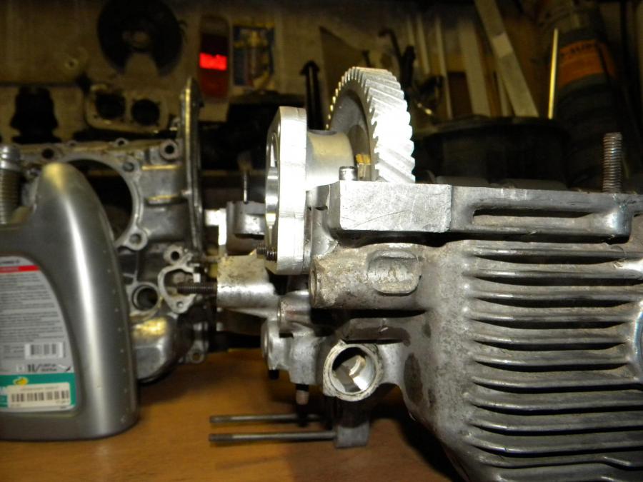

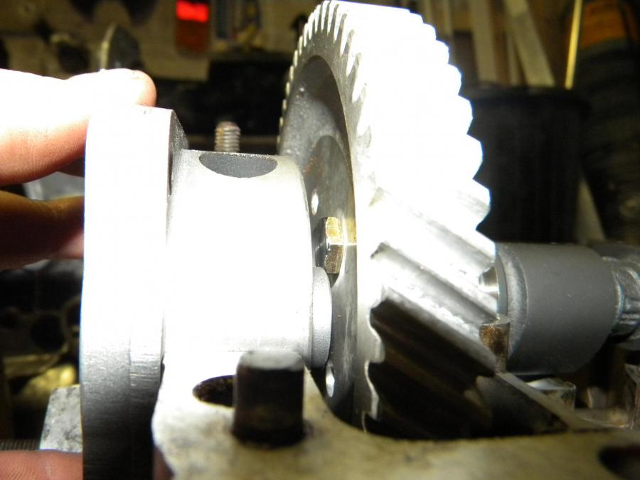

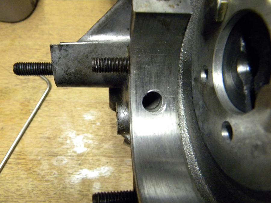

bon ben ca y est j'ai réussi a meuler suffisamment pour que la pompe plaque bien....
j'ai du enfoncer le pignon sur son axe de 2mm pour que ca soit nikel... ;)
par contre ca passe toujours pas au niveau des têtes de boulons et je sais pas si je peux meuler les boulons et l'axe pour recupérer les 1mm qui me manque... :? :?
sinon j'ai tracé aussi ce qu'il faut que je grignote sur le conduit d'huile pour l'aligner avec celui de la pompe.... :shock:
j'ai verif mon jeu latéral d'AAC...0.08.. j'suis dans les côtes... :twisted:

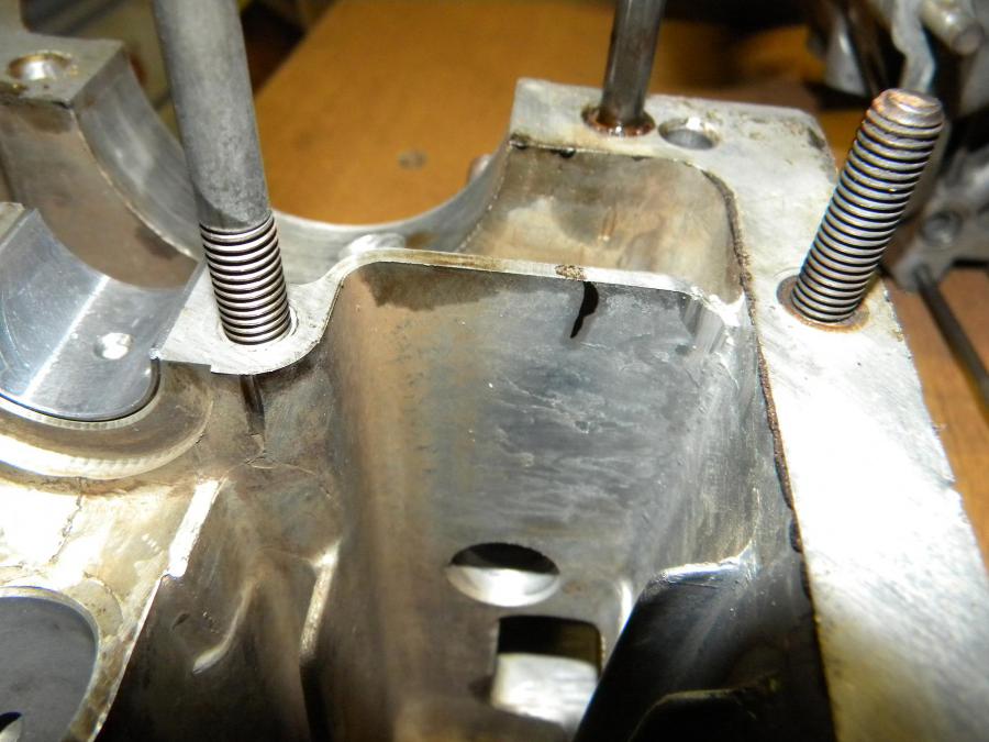

petite question... je fas la modif comme décrit sur F4E pour le retour d'huile?? l'encoche et les 3 trous de 10??
et si oui? je l'a fait des 2 côtés??? ici je pense ...

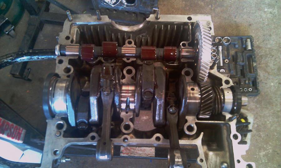

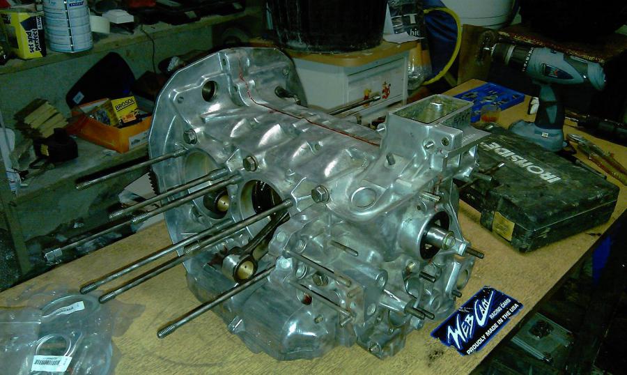

bon ben j'ai pas mal avancé sur le moteur
je suis passé chez un pro de la vw de Toulouse, qui m'a prêter son temps, ses outils et son savoir pour la fermeture du bloc..
donc ca commencé par les montage à blanc habituels........et puis au bout de plusieurs contrôles et fermeture a blanc, on met l'huile sur l'AAC
et on ferme le bloc........ :cheers: :cheers:
Donc 0.08 de jeu axial sur le vilo et a peu près le mm sur l'AAC... :mrgreen: tous les coussinets sont neufs et en côtes d'origines.... :mrgreen: :cheers:
la j'ai fait le montage a blanc de mes cylindres/pistons et le deick par la mm occasion et j'ai environ 1.15mm en moyenne.. ce qui avec les 55cc de mes chambres me fait un petit 8.85 de rapport volumétrique.... pour un combi je pense que c'est pas mal....
Bientôt la fermeture complète et la mise en place du kit à plat..... :wink:

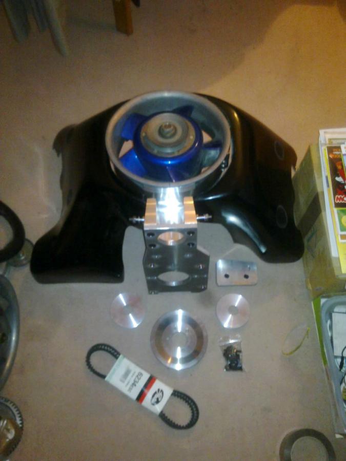

bon petit message de mon pote qui me fabrique le kit turbine a plat avec une photo
c'est jsute beau :mrgreen: :mrgreen:
bon la 5 pales c'est la sienne, moi ca sera monter avec une 11 pales :wink:

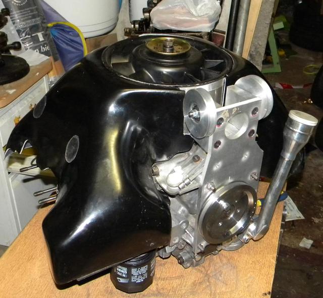

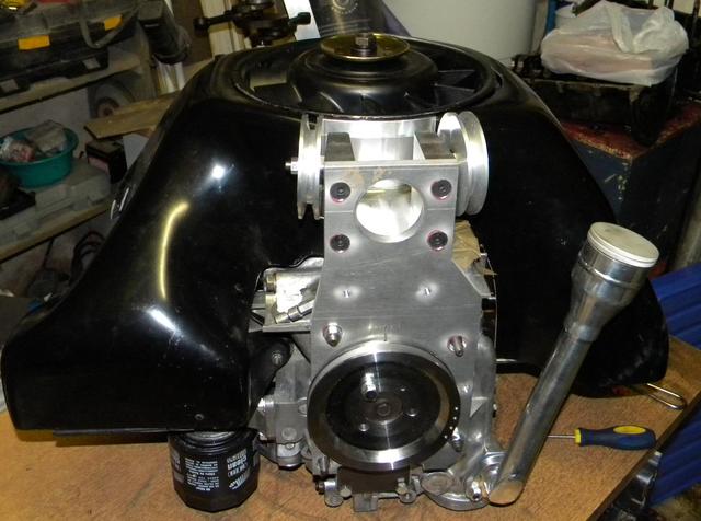

montage à blanc du kit!!!
ca le fait non??? :cheers:
je me demande si je vais pas peindre l'helice en orange??????? :roll:
