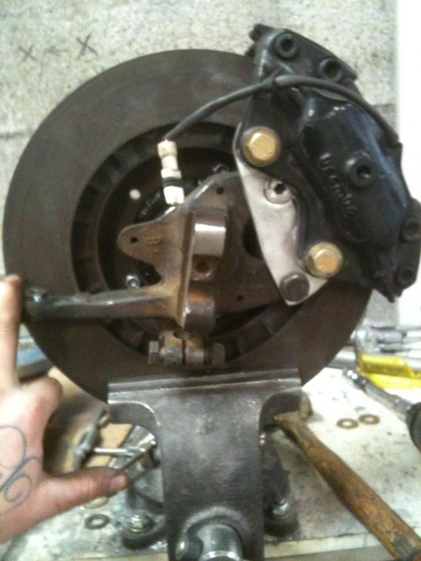

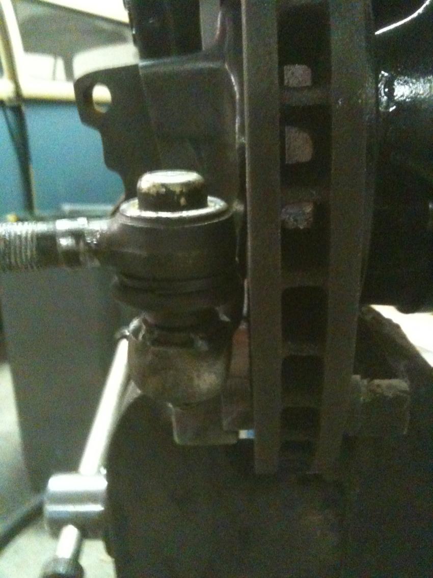

voici les platine pour les etriers de  turbo

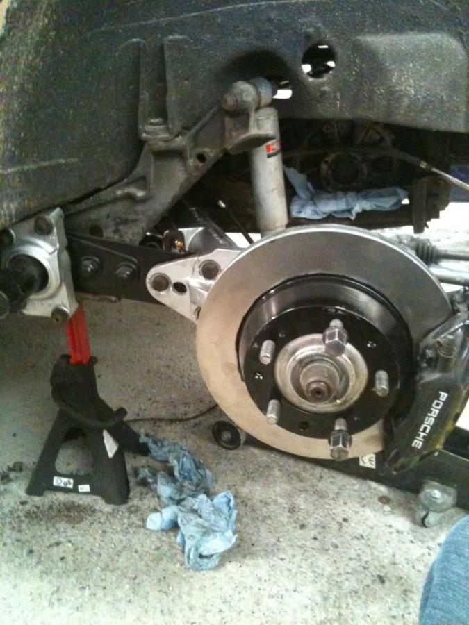

et la au moment du montage il était 8heure la veille de talloire il va donc falloir faire de la modif
10 minutes plus tards modif effectuer

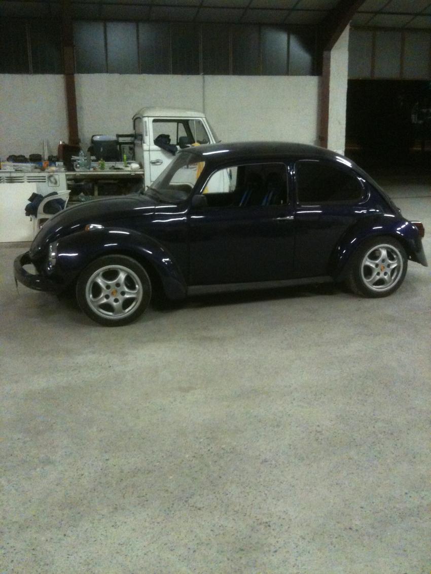

la il es 11heure du soire et j effectue les permier tour de roue

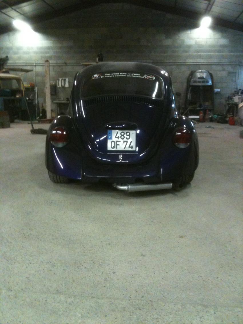

voici l'arriere avec c'est ailes +4 par contre pas eu le temps de monté le pare choc la fin des reglage a duré jusqu'a 2 h mais le samedi matin pare pour talloire

Tu as oublié de dire que les feux arrières marchent à la perfection :D
gros
Messages : 25
Enregistré le : 04 mars 2010, 13:57
Votre German : cox1303
Moteur : en préparation 2056cc t4
Localisation : Haute Savoie
Re: 1303 en pleine évolution
Message par gros »
:oops: on se moque pas
oui j'ai quelque souci de masse je pense
mais tout va etre refait a la prochaine depose moteur c'est a dire tres vite j'espere :cheers:

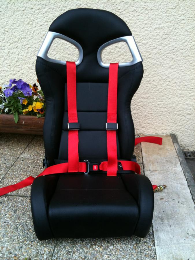

Mes sièges sont enfin arrivés :cheers: :cheers:
gros a écrit :Mes sièges sont enfin arrivés :cheers: :cheers:
Ok, j'ai compris. Ca sens la visite au garage à plein nez dès demain. :lol:
Allez, je lache la photo, je crois que Gros à des problème d'insertion sur le forum.
