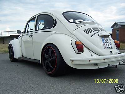

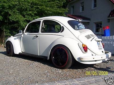

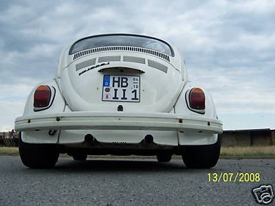

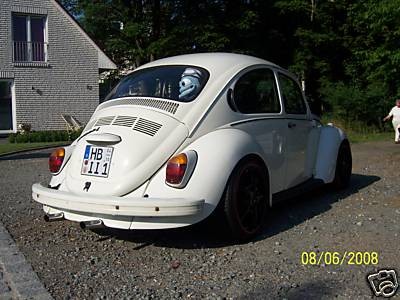

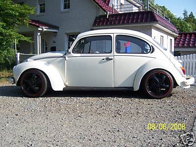

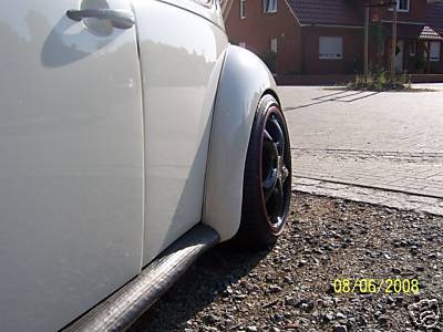

photos d'une 1302, ailes d'origine, jantes avant en 7*17 (205/40r17) et arrière 9*17 (225/35r17)
voilà ce que j'ai....
ne me demandez pas + d'infos... ou de photos en taille supérieure... :wink:
