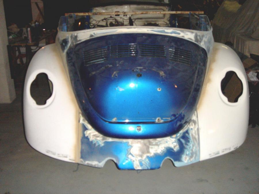

salut me revoilà j'ai pas bossé dessus les 2 derniers samedis (boulot oblige) mais les 2 dimanches, alors j'ai reçu mais ailes
elle sont pas trop mal faites, puis rajustement capot avant et arrière et quelques. détails
pour le tableau de bord je vais décrouter toute la mousse et le laisser nue en bouchent quelques trous puis le peindre.
