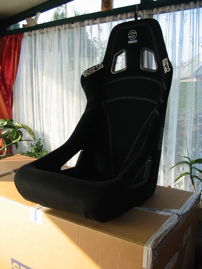

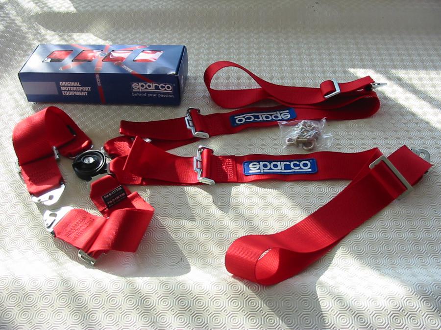

j avais pas encore presenter les baquets et harnais sparco homolguer FIA au cas ou l envie me prendrais

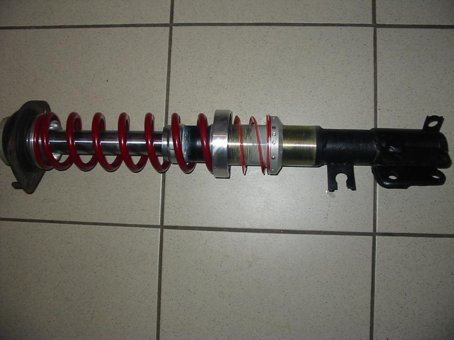

voila les bili sont a la maison.
je trouve le travail bien realiser,meme si c est fesable soit meme avec de la methode.
mais ce qui est bien est le service apres vente compris,choix des ressorts apres essais si pas concluant...
j ai pris des 35kgs pour ne pas avoir un bout de bois,meme si cela sera trop molasson pour le circuit

terrible!
costaud le diamètre de la tige d'amortisseur,
tu as un réglage de dureté et de rebond?
Re: 1303 de Prototix
la tige est de gros diametre car c est un amorto bi-tube,il y a de l huile dans la tige.diabolo a écrit :terrible!
pas de reglage de dureter ou rebond,se sont des bilstein b6.mais possibiliter de les faire retarer,changer l huile,le diametre de pistons...
pour la dureter changer de ressorts

le service après vente de rtec va chauffer alors, vu le meticuleux que tu es

Belle pieces les combines, ils on ete fait sur mesure, c est ca
tu peux nous dire un peu plus sur la fabrication
c est une jambe de force d origine sablee et repeinteVipergrun a écrit :Belle pieces les combines, ils on ete fait sur mesure, c est ca
coupelle d origine dessoudee
manchon inox fileter souder sur la jambe d origine
coupelles inf et sup en alu,vis de serrage de la coupelle de reglage avec une petite bille en ertalon pour ne pas abimer le filet au serrage
amorto bilstein b6
ressort eibach 35kg diametre interieur 6cm
c est tout,je vous dirais comment sa va au remontage et plus tard sur la route

merci c est ce que je voulais savoir, il faut partir d une jambe de force d origine ok

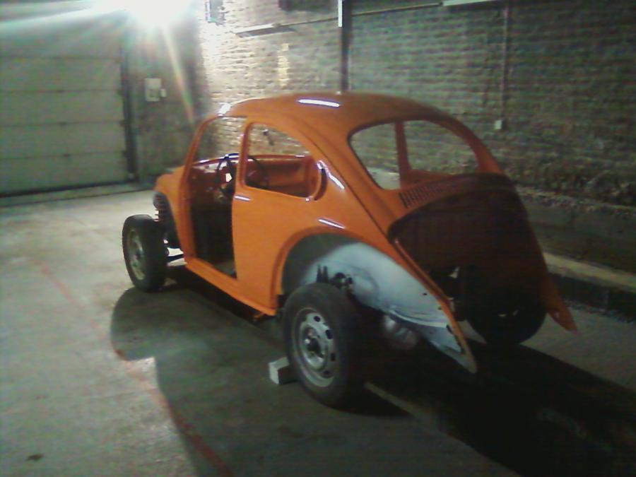

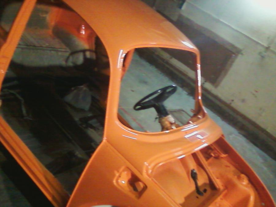

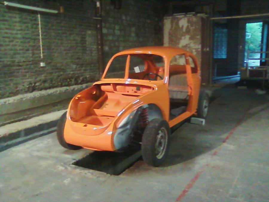

pas de grande news,j ai juste recuperer la caisse peinte,les elements sont dans le prochain four
entre le taf et les travaux de la maison le remontage se fera lentement,mais bien
reste a mettre la cire dans les corps creux et refaire les passages de roues en noir puis assemblage des pieces du puzzle.
desoler pour les tofs mais faites avec le portable et le garage est pas encore tres lumineux.
