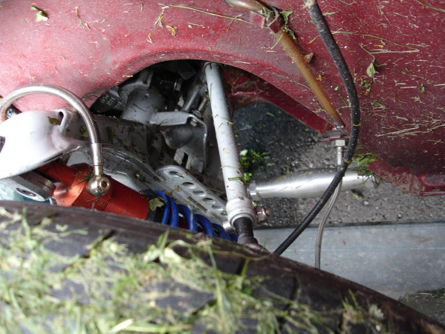

Je passe en filetés et supprime les lames sur le train en ce moment.
J'ai due racheter un train origine, le modifier, renforcer ... en vue des filetés.
Re: Ma Cox de 1977 German
J'ai fouiné, si des fois cela pouvais t'aider :wink:
(la fixation haute est intéressante)

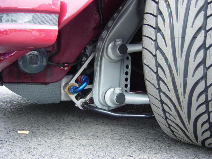

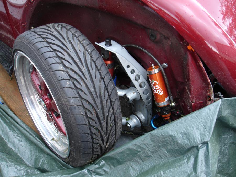

Bon sinon j'ai récupéré mes pièces qui étaient en usinages pour la suppression des lames :
Je me suis inspiré de plusieurs montage vue sur le net, vous reconnaitrez certaine pièces....
Voilà demain de vais m'occuper de la finition des bras .... puis montage des rotules .... :)
