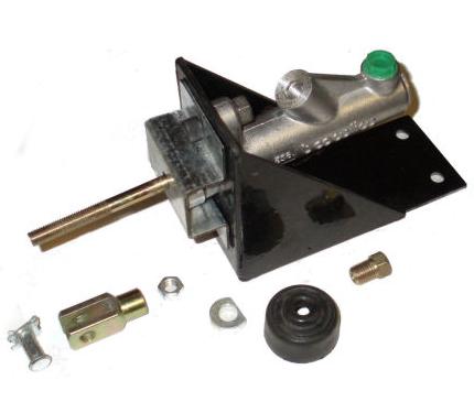

Il y a une position "Parking" que ce modèlekev1 a écrit :moi j'ai acheté un kit complet chez gt2i (voir lien) pour 129euros et j'ai pris les flexibles avia chez exact france![]()
http://www.gt2i-competition.com/Frein-a ... -8_42.html

le mien celui que je t'ai mis en liens à une position parking il s'agit d'une tige que tu deverouille quand le frein à main est en l'air et qui prend appuis sur le bas du support afin de le garder enclencher! le reste du temps le frein est libre pour pouvoir s'amuser

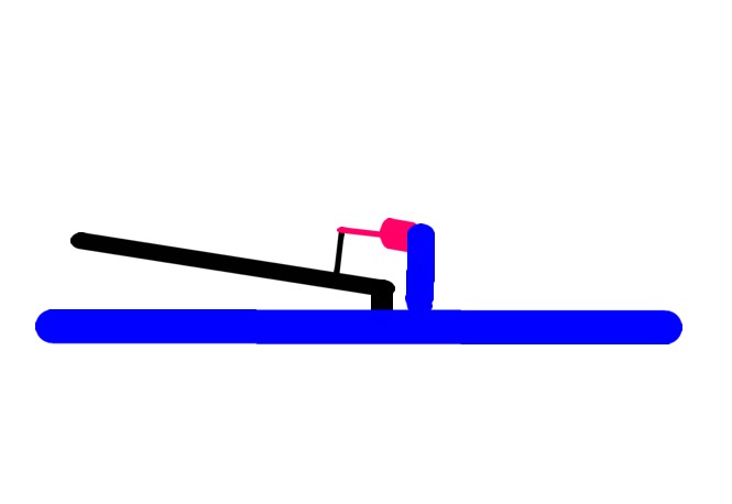

Tu aurais une photo de ton montage parce que sur un site anglais, j'ai trouvé un kit qui se monte à priori sur tout les freins à main "classiques" avec adaptation bien sur, mais je ne vois pas comment je pourrais faire pousser la tige du MC avec le FAM d'orgo
- Messages : 2502
Re: 1302 Racing
tu dois refaire un "patte" sur ton levier :
en noir ton levier
en bleu ton chassis
en rose ton maitre cylindre
comprendo ?
en noir ton levier
en bleu ton chassis
comprendo ?

+1 pour Alex, c'est ce que beaucoup de personnes utilisent car c'est le système le plus simple et le moins contraignant.
Tu soude une simple patte sur le dessus avec un trou pour y passer l'axe de la chape et tu fixe le support sur la poutre.

exactement ca!Kanrinin a écrit :+Tu soude une simple patte sur le dessus avec un trou pour y passer l'axe de la chape et tu fixe le support sur la poutre.
