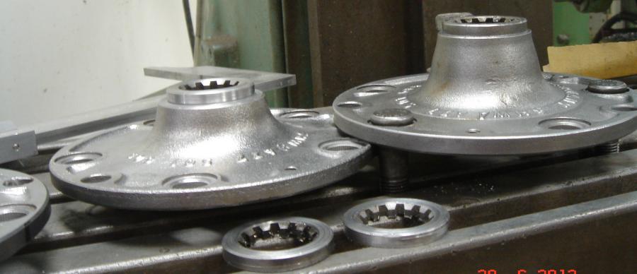

Freinage suite
Ne pouvant pas inverser les étriers de 944 (étant donné que l’emplacement du moteur est inversé entre les 2 auto) je fais plusieurs changement.
Avant étriers de 996 , merci Benoit :cheers: :cheers: sur disques en 299 , ce qui nécessite moins de calles derrières la jante (étriers plus fin)
Et a l’arrière, soit les étriers AV de 944, ou un autre jeux type 996.
Ps ; échange 4 étriers de 944 en BE contre 2 gros avant type boxter , cayman ou 996… en TBE
Pour le moment les étriers arrières de 944 demande 10mm de cales pour mètre les fusch ce qui ne m’allais pas du tout pour le déport des jantes.
Alors j’ai usiné les moyeux de Benoit de 13mm et je veux mètre des disques en 299 qui donnent eux aussi un peux plus de déport intérieur et fabrication de platines qui serons soudé directement sur le bras.
Etudie toute propo qui pourrais aller avec des disques en 299 (pour rester en 15) :boire: :boire:
