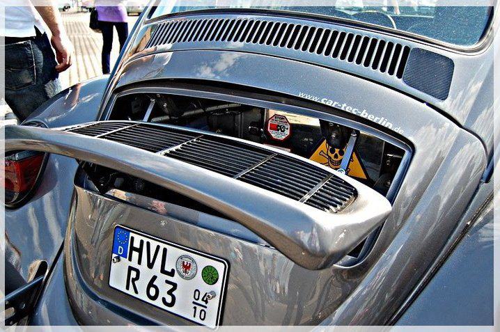

AILERON
pb83
Re: 1303 de pb83
Message par pb83 »
C'est clair que ça à de la gueule...
Re: 1303 de pb83
pb83 a écrit :C'est clair que ça à de la gueule...
oui vraiment terrible,c etait sur quelle modele de porsche ce petit aileron?
Messages : 2707
Re: 1303 de pb83
964 je crois bien

Re: 1303 de pb83
Message par fenix »
C bien ça 964
Messages : 3610
Re: 1303 de pb83
d'apprence un 64 mais pas du tout le support en tout cas et j'ai un doute que l'origine ai le même glabe qu'un capot de cox :wink:
Messages : 6189
Re: 1303 de pb83
A mon avis, seule la grille est Porsche, le reste est modifié comme le dit Alex !
Re: 1303 de pb83
Pareil a mon avis les contacter pour avoir un tarif
