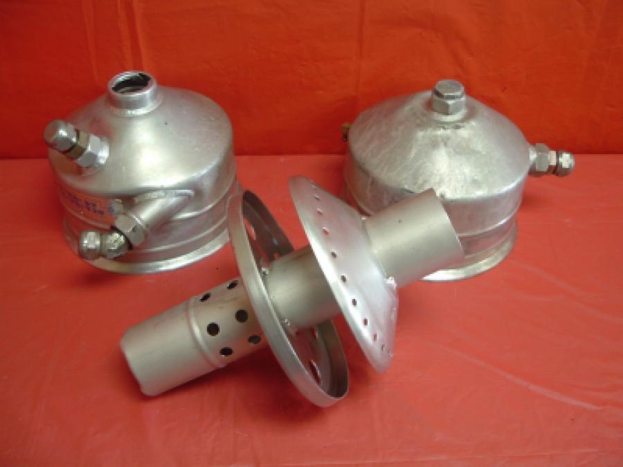

Cool je viens de recevoir ma bâche je vais certainement faire l'implantation dans le bus ce week end ;-)

C'est de quelle provenance une bâche comme ça?

La marque c'est Patterson c'est américain, utiliser en drag et en Nascar.Je l'ai trouvé sur ebay.com
