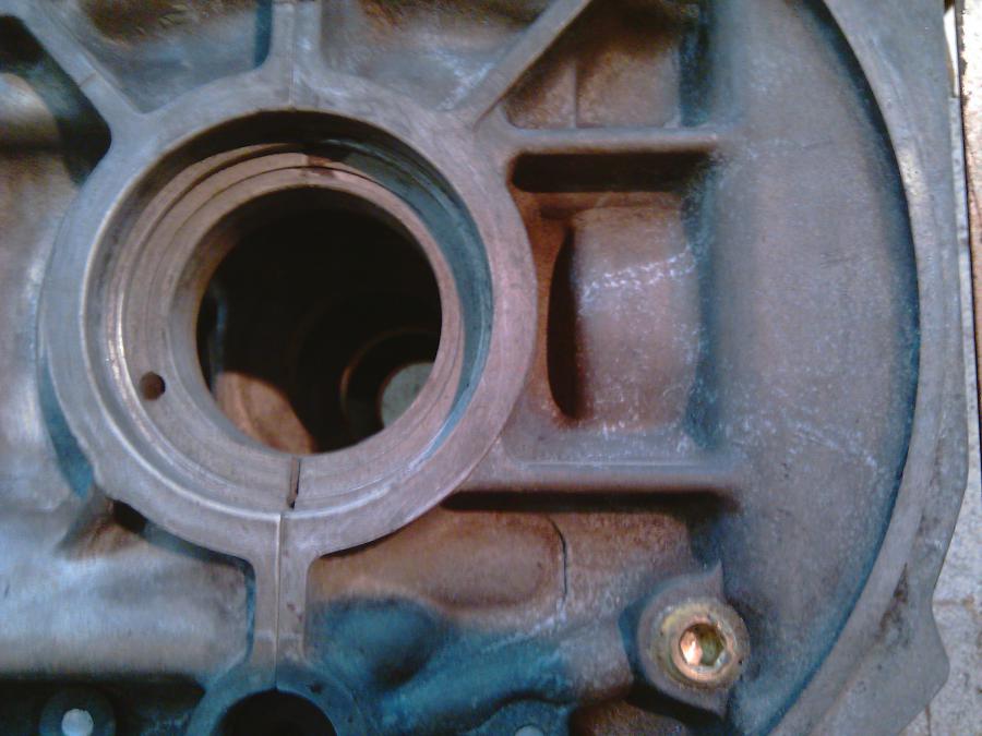

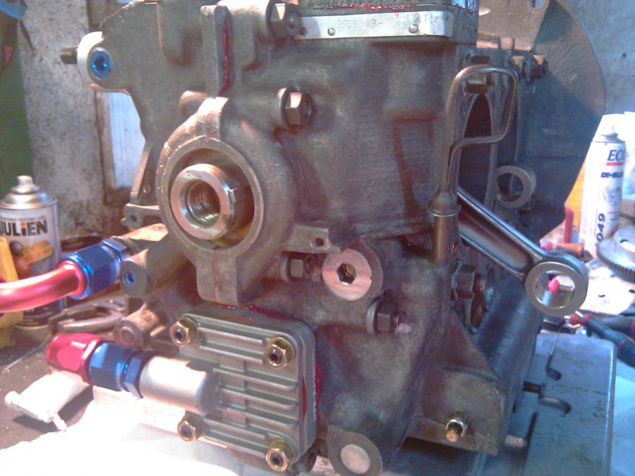

Bon alors déjà reprenons les fondements déjà, c'est un moteur que je monte pour finir un peu les pièces
que j'ai sur l'étagère, donc on part sur du vilo d'origine qui après une mesure tourne entre 54.715 et 54.710
donc avec un centième de hors côte, je n'ai pas voulu en monter un neuf car à ce niveau, on peut encore en faire
quelque chose mais la métrologie prend beaucoup de temps car elle doit être parfaite (micromètres étalonné, plastigage,
jeu de cales au centième...) et il faut connaitre quelques magouilles.

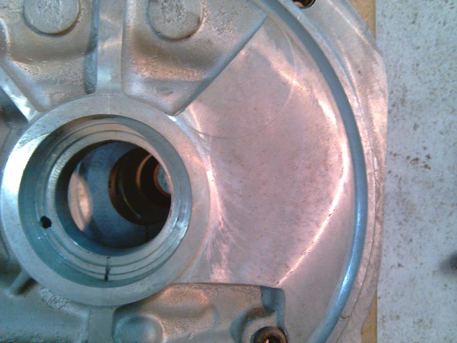

La première que j'ai utilisé était destiné à réduire le jeu au palier central (hors côte de montage mais largement dans la limite).
Vu le type de bloc et sa matière, il suffit de gratter un peu au papier de verre fin autour des goujons centraux jusqu'au coussinet.
Grace à ça et après un serrage du bloc à 3dan, on se rend compte que l'on gagne effectivement quelques centièmes en jeu PMH
ainsi qu'en jeu plan de joint par déformation écrasement des coussinets. Grâce à ça, j'ai récupéré 4 centièmes en pmh et 3 en plan de joint alors ça a l'air barbare, mais ça marche.
Du reste pour le bloc, il est serré à la Berg CAD avec des écrous en tête de 15 et rondelle de culasse
Les couples de serrage 4.2dan pour les écrous en 19 et 2.7 pour des écrous en 15, à savoir qu'il faut bien entendu repasser en agrandir des portées de rondelle comme marqué montré dans les premiers posts. Après serrage, j'ai fais un recontrôle
du jeu du palier 1 et j'ai plié ma cale de 9 centième, la cale de 8 passe gras, mon jeu s'est réduit pour une raison inexpliquée,
celà vient peut être du fait que ce coup-ci le vilo était huilé car les films d'huile faussent les mesures en créant une épaisseur.
Dans tous les cas, ce moteur ne connaîtra que de la 20W40 voir 20W50 toujours en minérale je ne veux pas de synthèse dans ces blocs, ils ne sont pas fait pour.

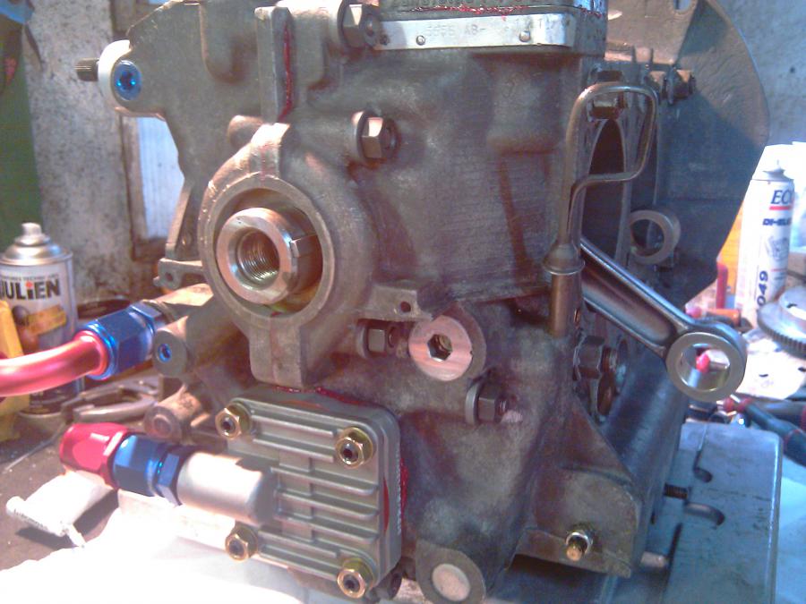

Ma pompe à huile est bien montée comme prévue, CAD une fois que le bloc est serré j'ai pû monter au frein filet les deux autres goujons sans problème grâce à leur empreinte hexagonale. Vu que se sont des goujons long qui se prennent sur toute la longueur de filetage du bloc, j'ai eu la possibilité de serrer la pompe à huile à 3dan ce qui m'a permis d'utiliser les rondelles "contact".
Vu que ce n'est qu'un petit 1641 qui ne passera pas les 90ch, j'utilise une rondelle renforcée avec une vis de volant moteur d'origine réduite de 1mm dans sa longueur pour ne pas avoir d'interaction avec le disque d'embrayage. A savoir pour ceux qui ont une vis longue renforcée, la position de la cage à aiguille et trop près du bord, la tête de vis est trop large et selon les cas, on ne peut pas monter le moteur car l'arbre de boite ne va pas assez loin, mais heureusement, ce n'est pas mon cas ici...
A savoir que ce moteur n'est pas prévu pour un german mais pour un buggy classic, c'est pour ça que je ne voulais au début parler que du bloc, car il va finir dans la 1303 pour rodage et avec une paire de canons en version finale.
L'extérieur serra donc traité pour être un peu clinquant mais sans aucun chrome et avec de la belle pièce,
à savoir que c'est le dernier moteur que je monte pour moi en cylindrée origine et surtout en carbus....

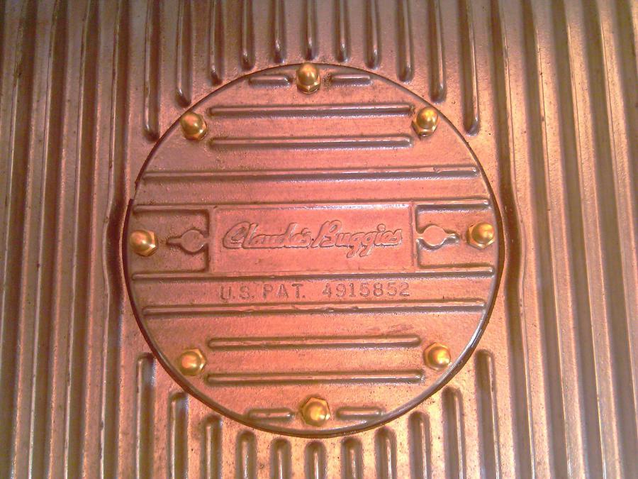

Pour ceux qui connaissent les carters sup extra plat, le système de montage de la crépine CB est stupide car elle est à même niveau que l'origine avec risque d'émulsion et déjaugeage. En général on l'élimine et on soude une rallonge plongeur coupé en biseau pour bien aspirer au fond du carter. Mais comme j'ai voulu absolument garder la crépine, derrière cette plaque aussi, il y a de la magouille mais vu que je ne pensais pas continuer ce post, je n'ai pas jugé utile de prendre de photos. Elles arriveront plus tard au démontage pour vidange de l'huile de rodage d'AAC.

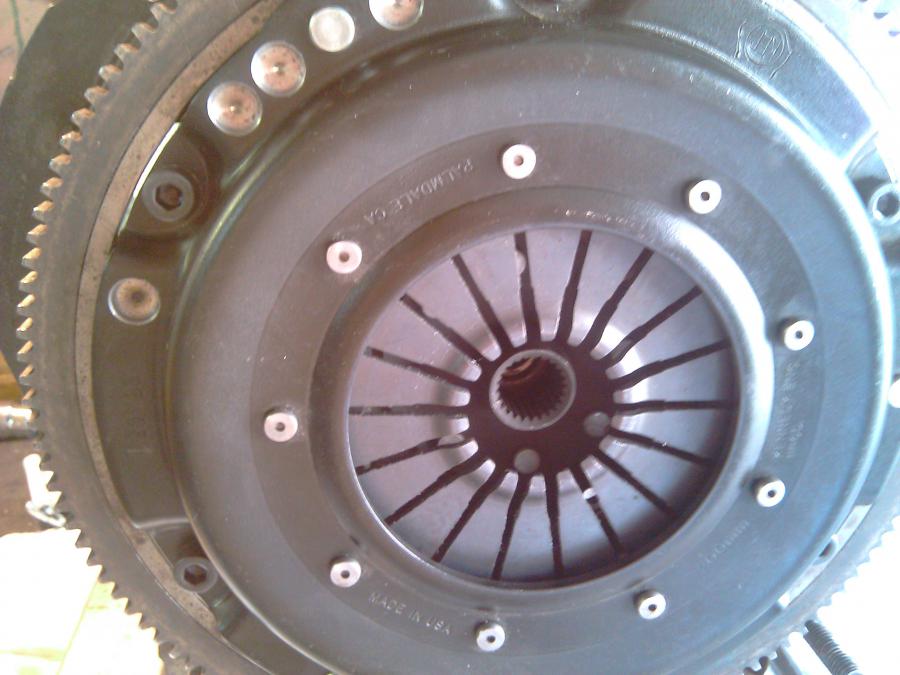

Volant moteur 3.8kg (oui, j'ai fais le porc, je sais)

Le jeu axiale du coussinet palier 1 (les trois cales à déduire) doit être réglé avec le vilebrequin sur l'établi,
celà évite d'avoir une interaction avec le joint spy de volant et la mesure peut se faire avec un simple jeu de cales
au centième.
Entre autre avec les histoires du montage du corp de pompe à huile avant fermeture du bloc, rodage de la pompe,
alignement des conduits d'huile des coussinets et j'en passe.

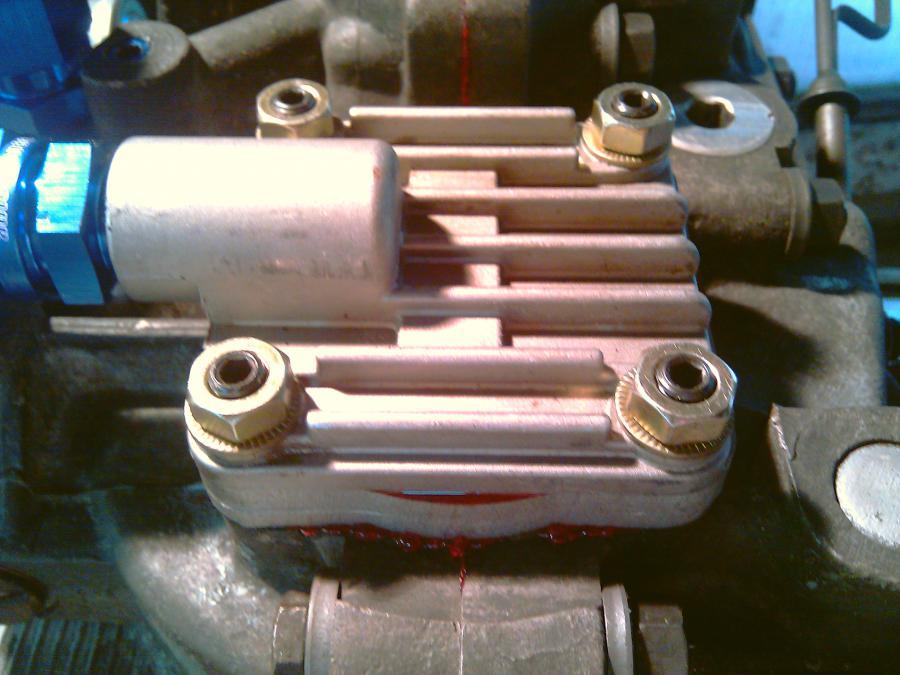

- si il y a un carter sup, le carter doit etre serré à 1.1 pour ceux ayant des ecrous epaulés.
- rampes de culbus: 2mkg

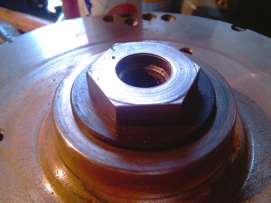

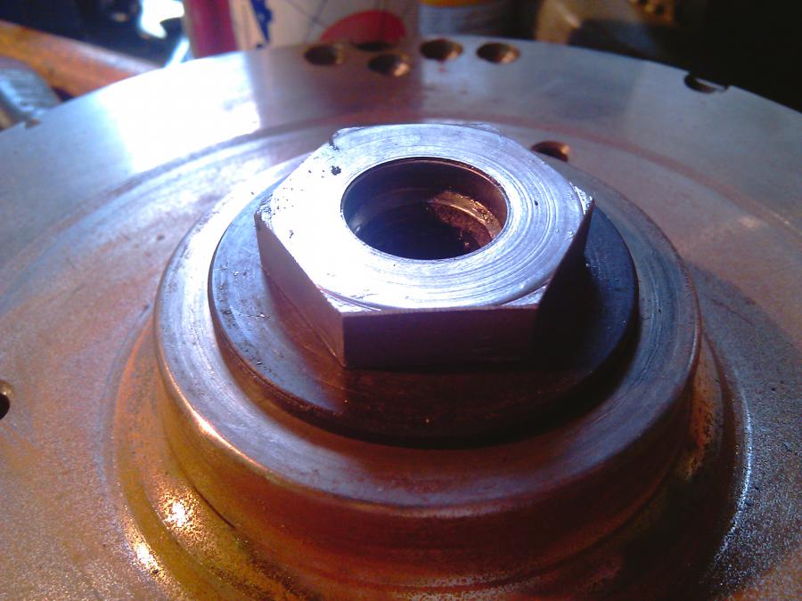

- volant moteur: entre 30 et 36 pour un ecrous avec une rondelle d'origine, 45 avec une grosse rondelle et ecrous modifiés(voir 55 avec des ecrous en chrome moly), ceci dans le cas de vilos forgés ou en chrome moly.
.dans le cas d'un vilo coulé, 30mkg, pas un de plus

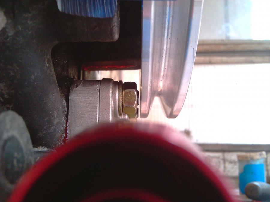

- poulie: 6.5 avec un boulon d'origine, 10 avec les boulons longs de chez Berg entre autre.

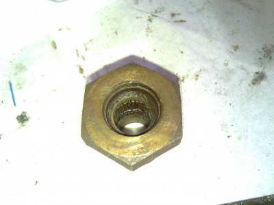

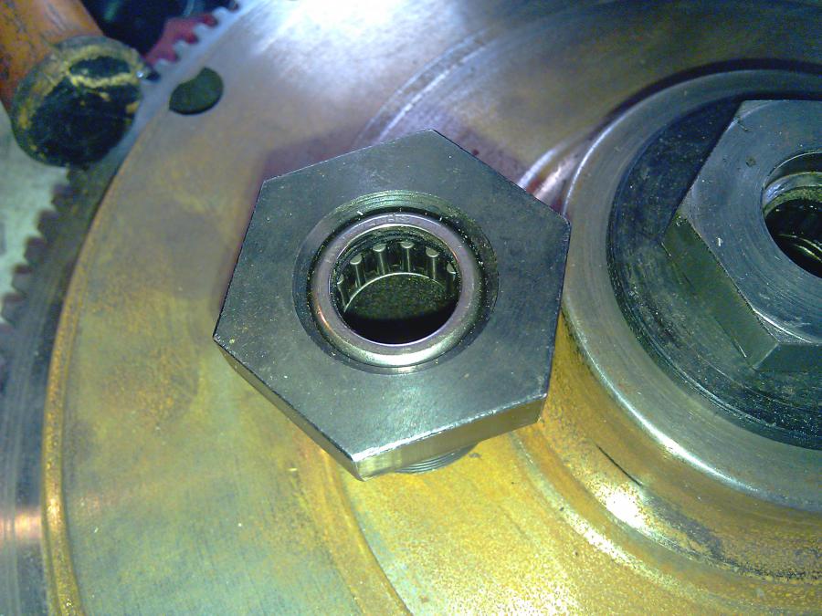

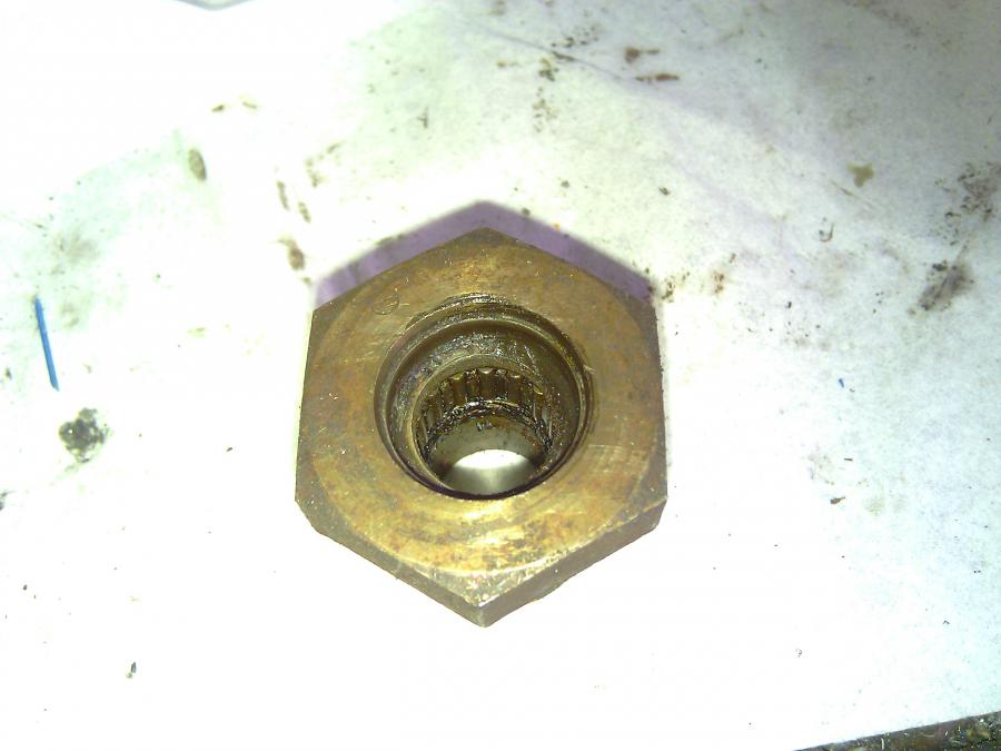

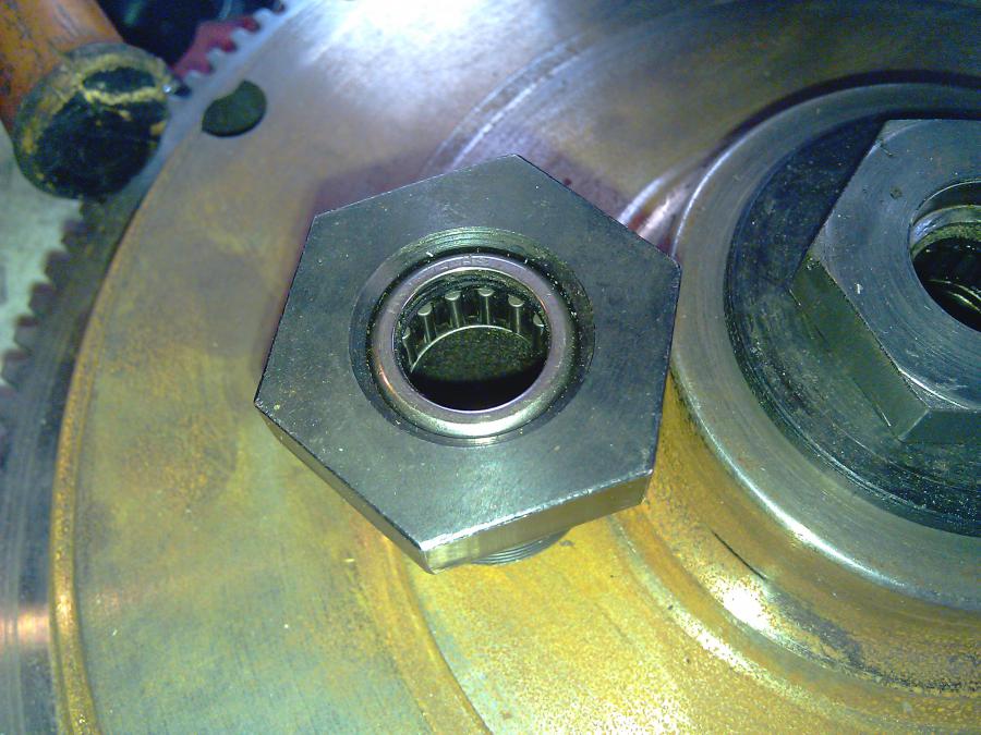

- Pour ce qui est de la modif Berg, il s'agit d'un lamage pour mettre "à plat" les portées de rondelles. Si on va au bout de ce que fait Berg, on utilise des ecrous de culasses et des rondelles de culasses en M8.
Pour ceux que le prix rebute(compter environ 50centimes d'€ par ecrous et par rondelle chez VW, et il faut 20 rondelles et 17 ecrous), on peut mettre 2 rondelles larges en 8(les 2 sont superposées, donc 2 rondelles par ecrous), qui ont pour diametre exterieur 22mm, comme celle des culasses.
Si on on veut pas faire les lamages(quelque soit la raison), utiliser de la rondelle moyenne qui fait 16mm de diametre exterieur, on en mets 2 comme precedement, et on serre à 2.7.
- pour les rampes de culbus, l'ideal est de mettre des rondelles de culasses et des ecrous de culasses(serrage toujours de 2mkg), mais on peut à defaut monter des rondelles plates moyennes de 16. eviter de remonter des rondelles ressorts.

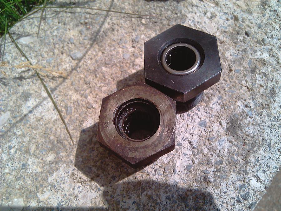

- Pour les ecrous de volant moteur, les modifier est super simple. Il siffit de retirer 1mm sur la tete au tour(cote transmission, de l'autre coté se pose un probleme de congé de raccordement), et monter une rondelle large de 58 ou 56mm de diametre exterieur. Ces rondelles sont dispo en quincaillerie industrielle comme des rondelles de construction metallique pour du 28mm, elles font 4mm d'epaisseur
à noter qu'apres des années de montages ainsi(avec les couples Berg), j'ai noté que ce n'etais plus le bloc qui se mettais hors cotes(ce qui est le cas lorsqu'on serre comme dans la rta), mais les coussinets qui s'usaient, ce qui revient moins cher quand meme!!

Ok ok, merci les gars.
Déjà, puisque j'ai les trois modèles à la maison, un petit comparatif au niveau de la soudure du troisième cylindre.
Comme écrit, ce bloc n'est qu'un petit 1641, il n'a pas été usiné au niveau des puits de cylindres.
De plus, vu l'épaisseur des coussinets et le type de config, cette modif ne sert à rien car il y a assez de matière
par rapport aux efforts de pression que prends le bloc à cet endroit.
Cet autre moulage est en fait le fameux bloc CT que l'on peut voir dans un autre post que je n'ai jamais fini (et pour cause).
On peut voir qu'il est d'origine plus fragile qu'un classique T1, de plus vu qu'il va être usiné pour faire un 1915, celà
n'arrangera pas les choses autant en matière qu'en effort. Par obligation il devra donc être ressoudé pour en finalité
boucher ce trou et arriver à ça:
Une fois bouché, plus de problème.
Le deuxième comparatif que je peux faire aujourd'hui est par rapport aux fameuses vis de volant renforcées:
J'ai pris une vis d'origine non modifié pour faire le comparo alors oui, elle est pourrie!...
Le problème que l'on voit sur les vis renforcées en 38mm de tête, c'est que la cage à aiguille
est monté à fleur de la vis ce qui n'est pas le cas de l'origine qui est 5mm plus profond.
Il en résulte donc un arbre qui ne peut pas se mettre bien en place et selon les types de boite,
une impossibilité de monter le moteur (sauf si on serre comme des ânes).
Là la solution n'est pas simplement de pousser la cage car elle est en butée, il faut sortir la cage
(et donc détruire), mettre la vis au tour pour reprendre la butée et la faire plus loin puis monter
une cage neuve.
Franchement, je ne vois pas l’intérêt de monter cette vis quand on sait que les origines encaisse plus de 45daN
de serrage, une vis d'origine rectifié avec une rondelle renforcé est suffisante dans quasiment tous les cas.
A savoir que même la vis renforcé en 38 demande à être rectifiée sous peine de toucher le disque d'embrayage,
sauf que l'on touche la cage lors de la passe...

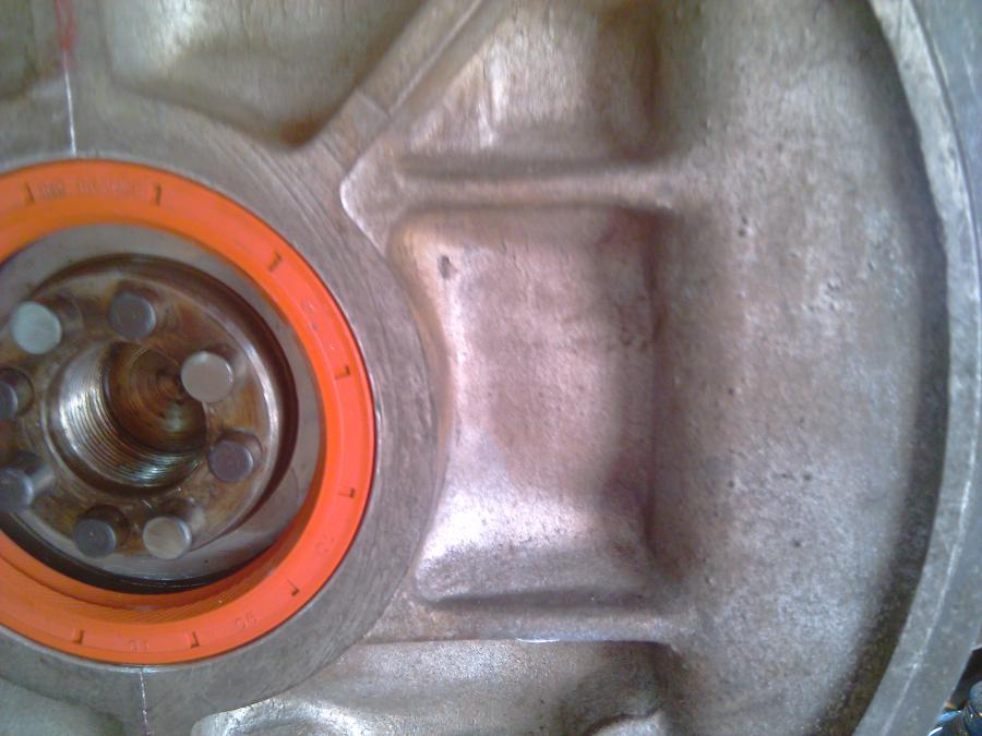

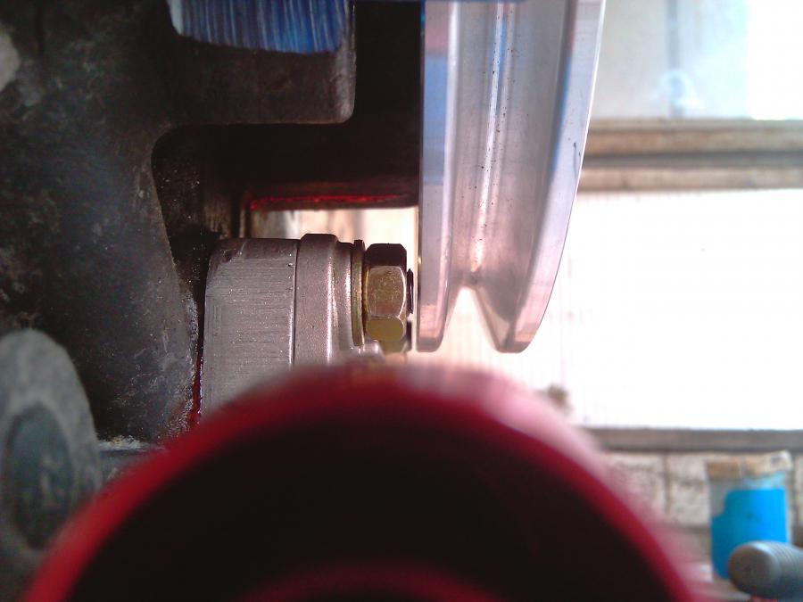

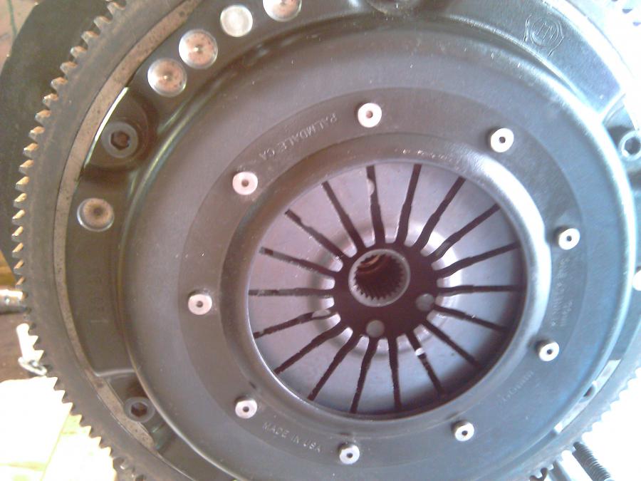

A part ça, j'ai monté mon volant moteur et mon stage1,
J'ai pu contrôler mon jeu axiale qui est bien à la côte, pour ceux qui montent des spy double lèvres comme moi,
il vaut mieux les rentrer de deux millimètres dans leur logement pour éviter que la lèvre extérieur soit sur le bord incurvé
du volant. Celà évite aussi de détruire à la longue la lèvre, pour le montage du spy, un petit coup de papier à poncer
sur le bord du bloc pour éviter un arrachement du joint au montage. Pour le volant moteur, je ne monte jamais je joint
papier entre le vilo et le volant, d'une parce que ça fausse les mesures de jeu axiale pour le réglage (dépendant de son écrasement et donc du couple de serrage de la vis) et d'une autre parce que j'ai l'impression qu'à la longue il se tasse
et celà desserre le volant.
Ca n'est peut être qu'une impression mais ça me suffit pour ne pas les monter, le joint torique est largement suffisant.
Enfin j'ai serré la vis d'origine avec un rondelle renforcée à 45daN et ceux sans aucun problème (merci le vilo d'origine
forgé).

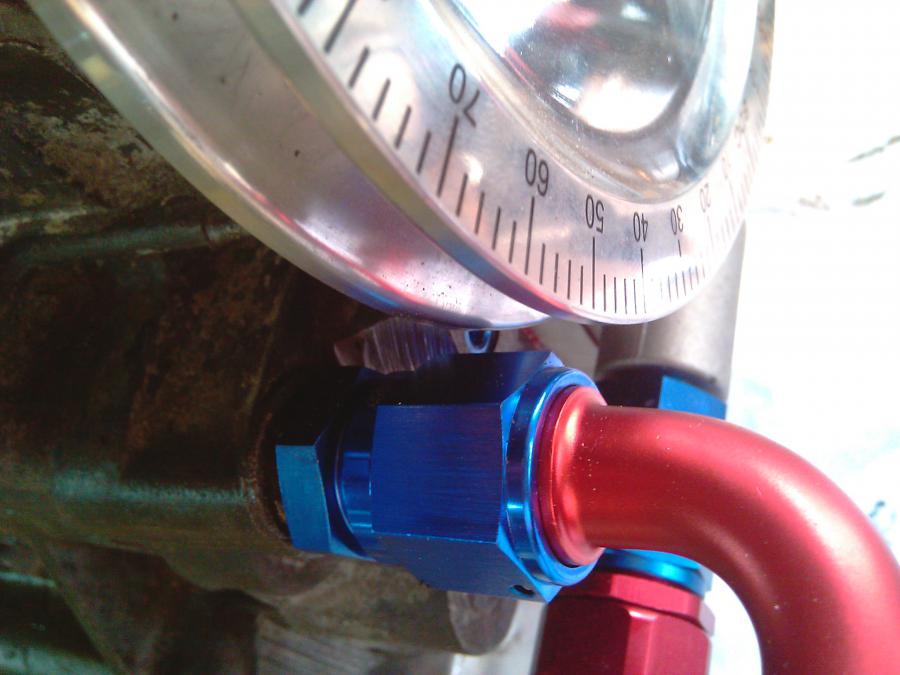

J'ai aussi mis pour contrôle la poulie de vilo, ça passe très juste.
Voilà, m'est d'avis qu'il va y avoir une belle découpe de tôle à cet endroit.
une cage neuve.
forgé).

Petit avancement les goujons sont montés, le problème du soir étant que je n'ai retrouvé que 6 clips
d'axes de piston sur les 8 de la boite... Je verrai demain si j'en trouve deux autres du même modèle
sinon j'ouvre une autre boite.
J'ai pu faire un mesure rapide du deck au pied à coulisse côté 1/2, et bah je suis entre 0.50 et 0.70
à peu près, clairement c'est trop bas donc j'ai sorti un vieux jeu de cales de cylindres neuves en 0.7
pour gagner de la marge et affiner la côte des cylindres au tour.
Demain, un petit comparatif des clips d'axes.
