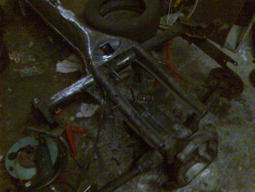

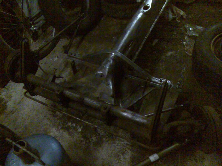

bon pas eu le temps de prendre du sable, donc j'ai continué à démonter le chassis et décaper

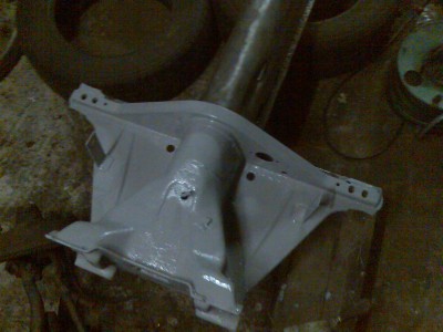

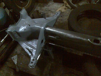

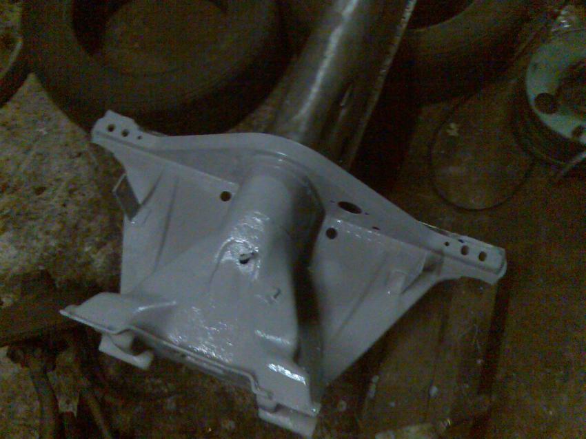

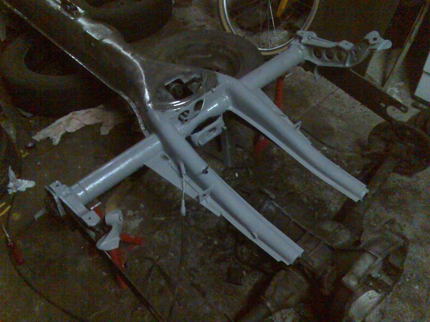

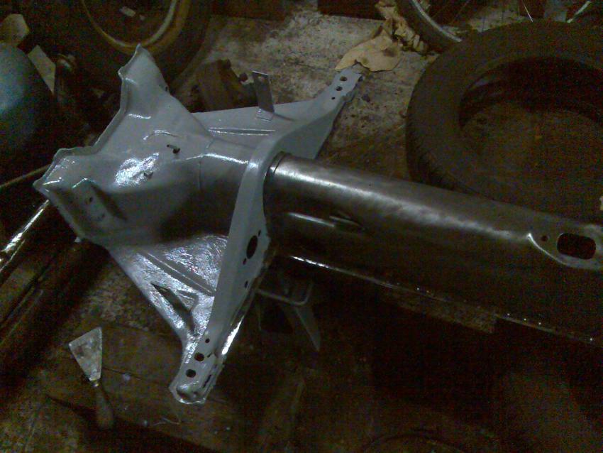

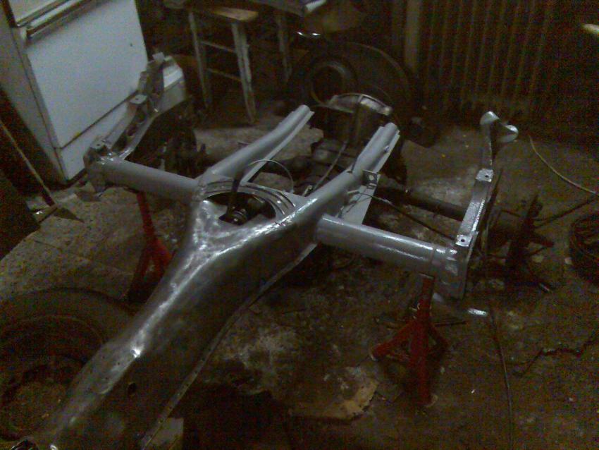

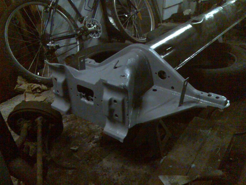

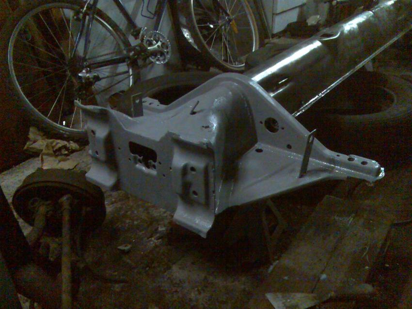

Bon résultat du weekend, mise en aprêt de certains éléments du chassis aprés mise à nue du chassis je pense que je vais juste vernir la poutre j'adore trop le métal à nue.
les tofs,
les tofs,
Re: Ma Mule [ElPax]
joli boulot,mais perso je ne pense pas que juste vernir la poutre est une bonne idee,car le vernis ne protege pas de la corrosion et comme le metal est a nu
enfin c est mon avis,attend si il y en a d autres qui peuvent t aider
- Messages : 2704
Re: Ma Mule [ElPax]
donc j'apelle aux renseignements, qu'est ce que pourrais passer qui protègerai le métal tout en le laissant nue d'aspect ?prototix a écrit :joli boulot,mais perso je ne pense pas que juste vernir la poutre est une bonne idee,car le vernis ne protege pas de la corrosion et comme le metal est a nu
- Messages : 2704
Re: Ma Mule [ElPax]
Bon j'ai trouvé un vernis protecteur pour accessoire de cheminées (résiste aux différences de température) chez bricotruc du coin, donc voila.

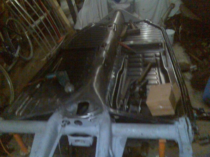

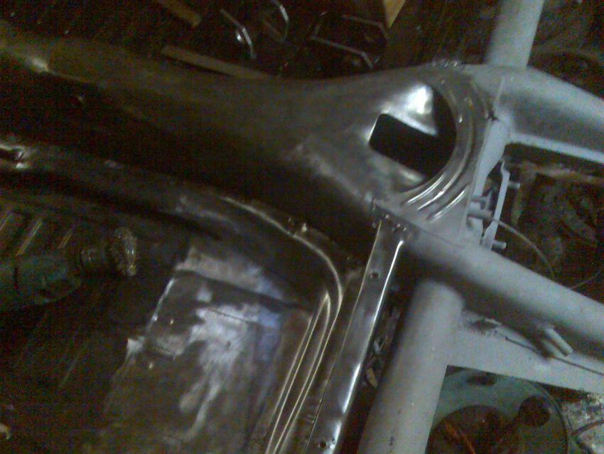

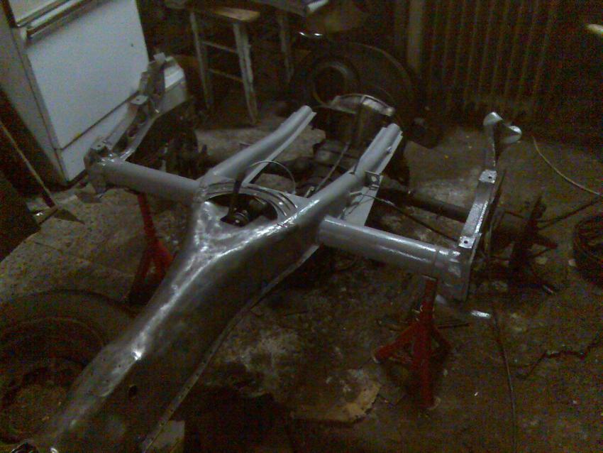

quelques news, les planchers neufs sont fixés aprés quelques ajustages c'est bon. Maintenant il faut meuler un peu tout ça pour faire propre.

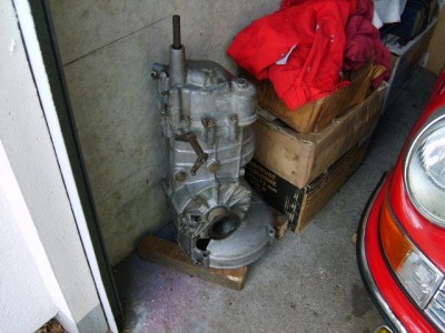

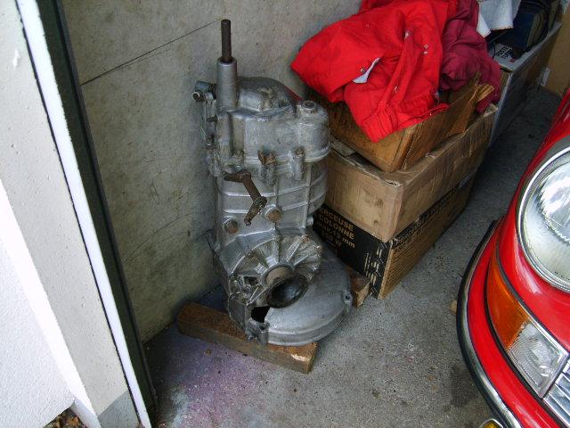

Bon ce week end je suis allé chercher ma boite 5 avec les même rapport que les 911 E/S/T
les rapports :
11.34
18.34
22.29
25.26
28.24
faut vraiment que je bosse maintenant. je peux terminer le train arrière.

Ah !! voila une belle pièce!

le mieux quand on récupère des pieces de un peu partout (pièces porsche) et qui fait plaisir. C'est de voir qu'elles sont compatible. Par exemple, les cardans de 944S2 atmo que j'avais, avec les tulipes de la boite.

bizarre ta photo, ya la meme ici : http://cgi.ebay.fr/BOITE-901-POUR-PORSC ... 286.c0.m14
tu la vend déjà?
tu la vend déjà?

non il n'a pas du sortir l'annonce. car elle est chez moi.
D'ailleur une tite question le démultiplicateur d'embrayage sur le côté de la boite il se dévisse ou vous le couper. Parce que ce week end j'ai présenté la boite pour voir sur le chassis. Car on a pas voulu le couper de suite.
Re: Ma Mule [ElPax]
Le seul truc à faire attention est l'arrêt de gaine sur la flasque de différentiel, en fait il est creux et si on le coupe ça fait un joli trou, expérience vécue bien evidement!
