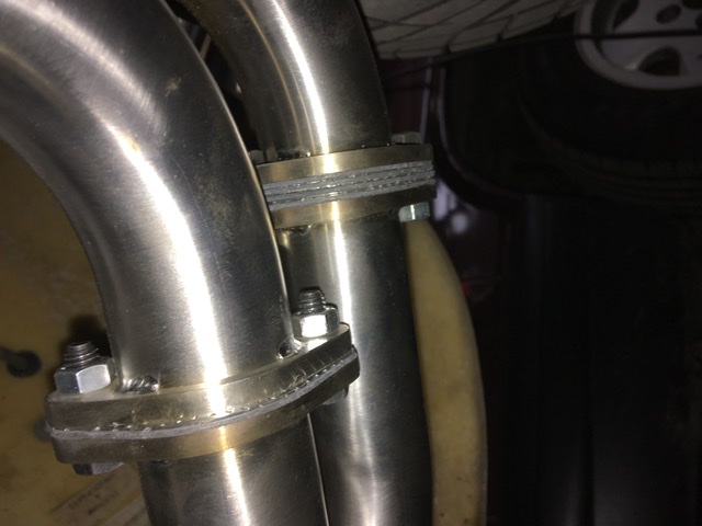

1er cri le montage, c’est bien passé. Le pot est livré avec tous les écrous et les joints. Un seul bémol concernant l’ajustement entre les divers tube, j’ai dû empiler plusieurs joints pour que ça plaque. Sinon il y’avait 10mm de jeu. J’ai pas fait le bourrin en serrant les vis jusqu’à que ça plaque

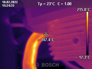

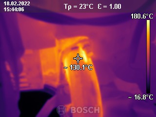

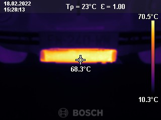

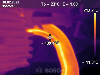

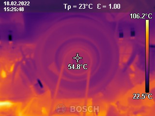

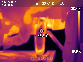

On a acheté une caméra thermique au boulot, je l'ai testé sur la cox ce qui m'a permis de voir que c'était un peu pauvre sur le cylindre 3 au ralentis.
Il y a quelques fuites sur la coiffe de refroidissement aussi.

- Messages : 2696
Re: évolution 1915
Super intéressant tout ça
- Messages : 6165
Re: évolution 1915
C'est énorme comme diagnostic ça !
- Messages : 2393
Re: évolution 1915
Salut .
Est ce que par le plus grand des hasard tu as fait de relevés de température sur les tôles couvre cylindre et coiffe de refroidissement ?
