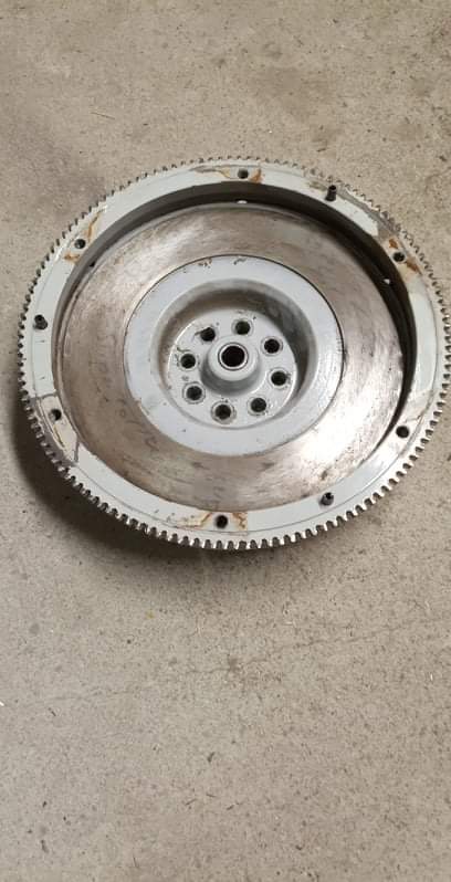

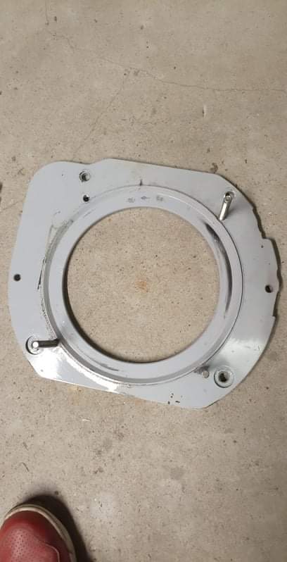

Ok d'accord merci pour tes infos benoit ce sera sans capteur alors car non je ne garde pas la boite enfin je la garde dans un coin le jour où je change d'idées pour le bay

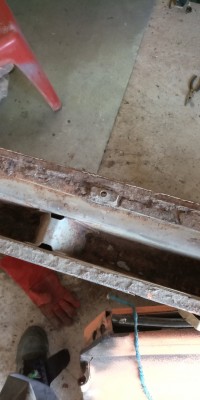

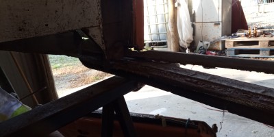

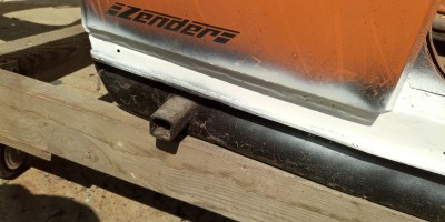

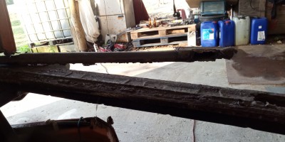

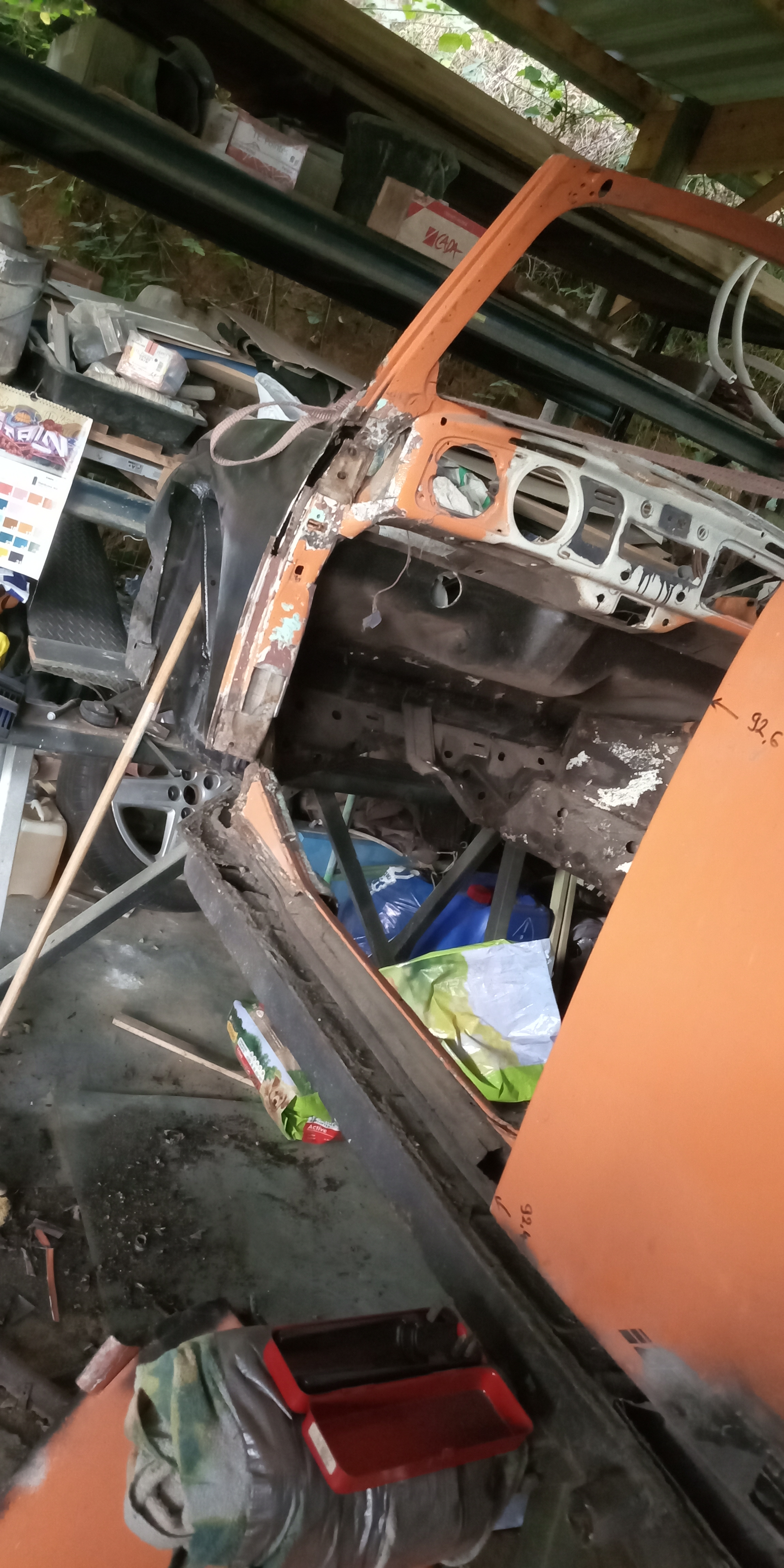

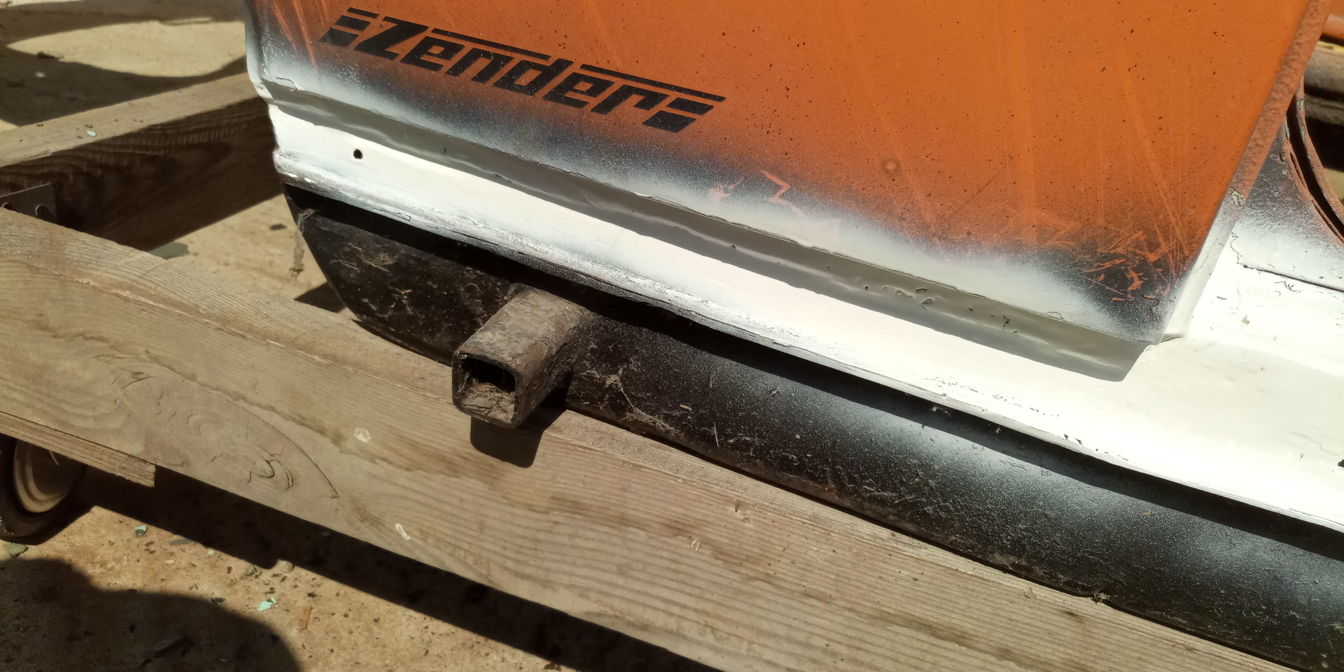

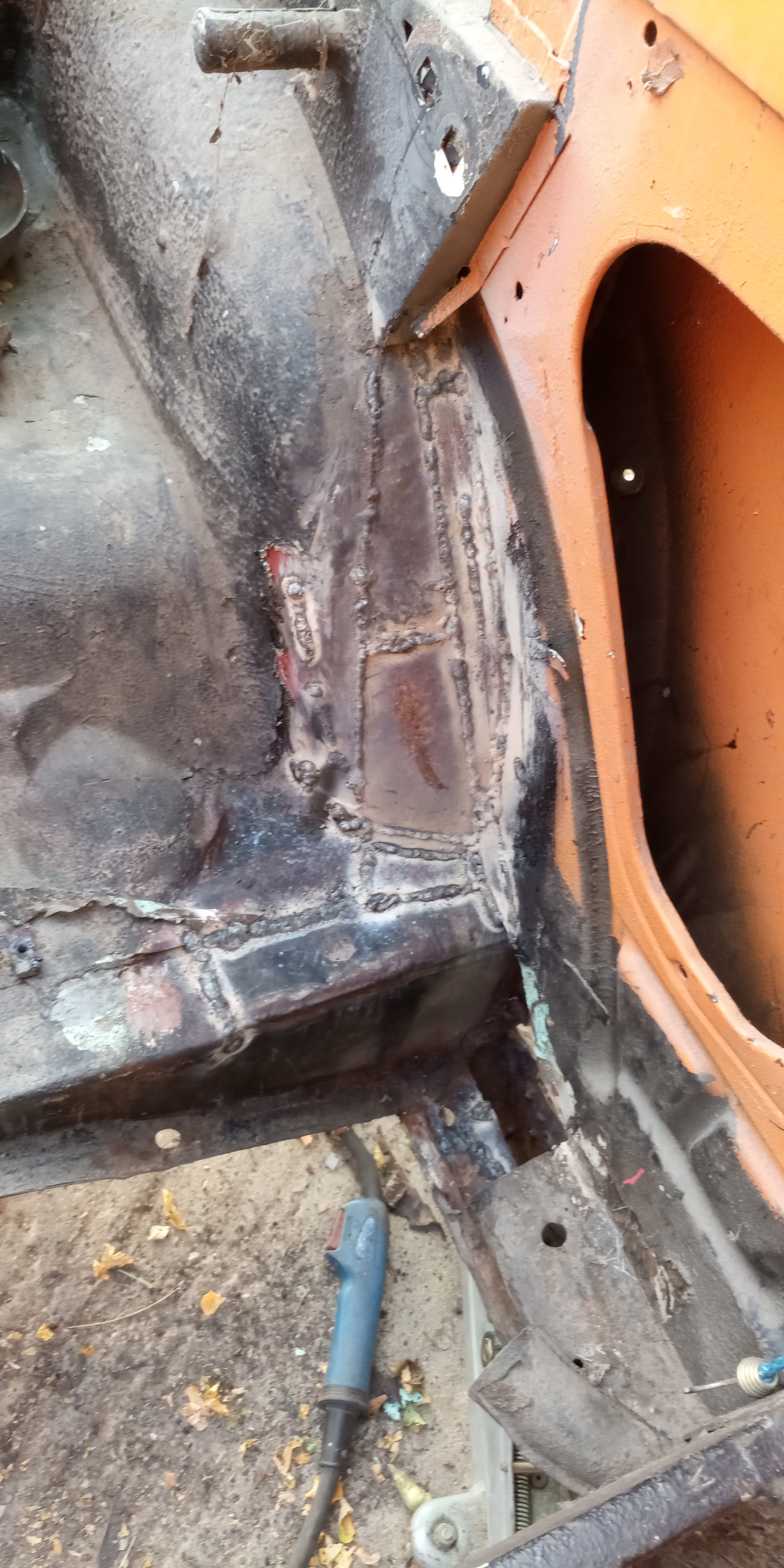

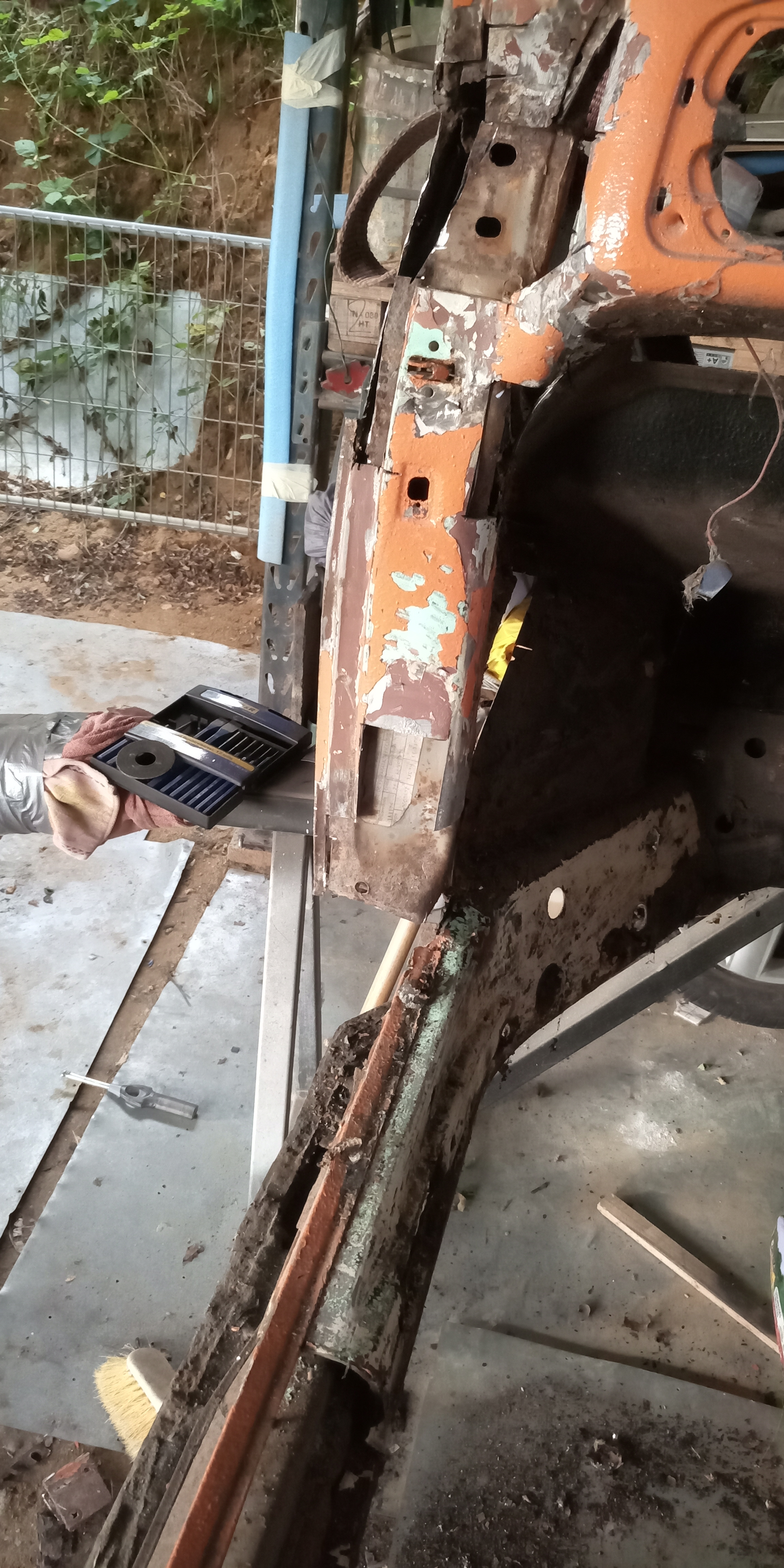

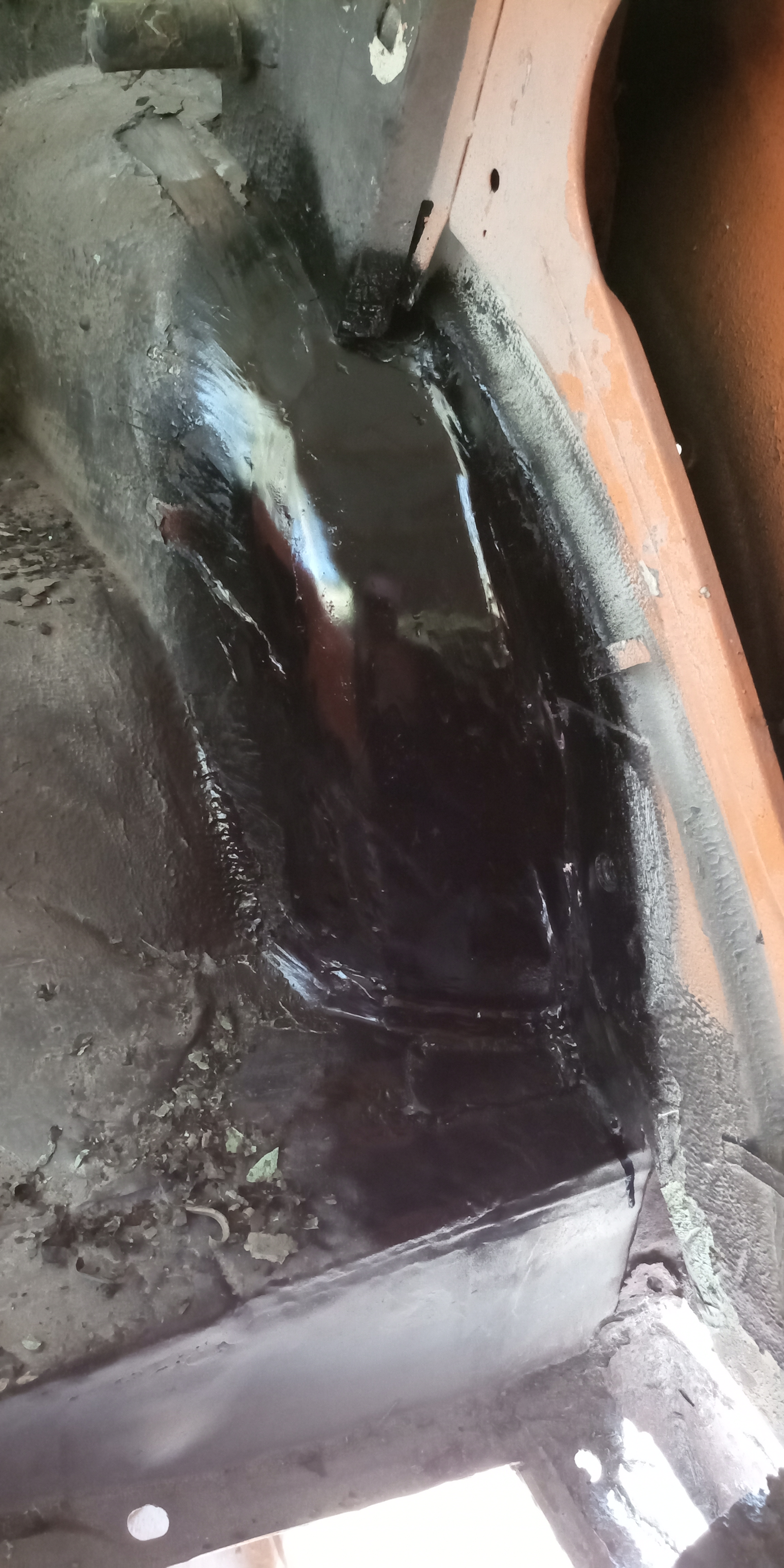

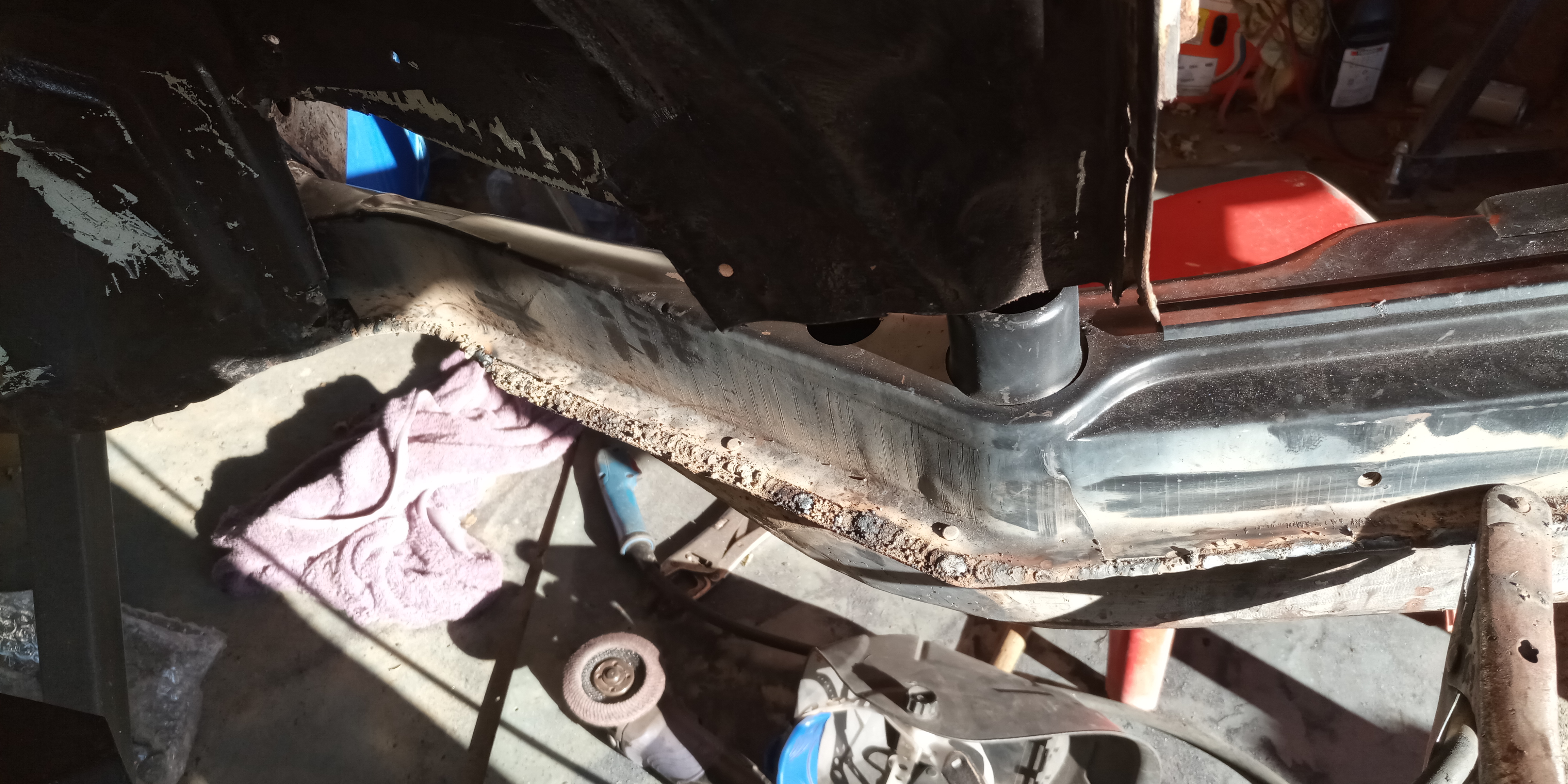

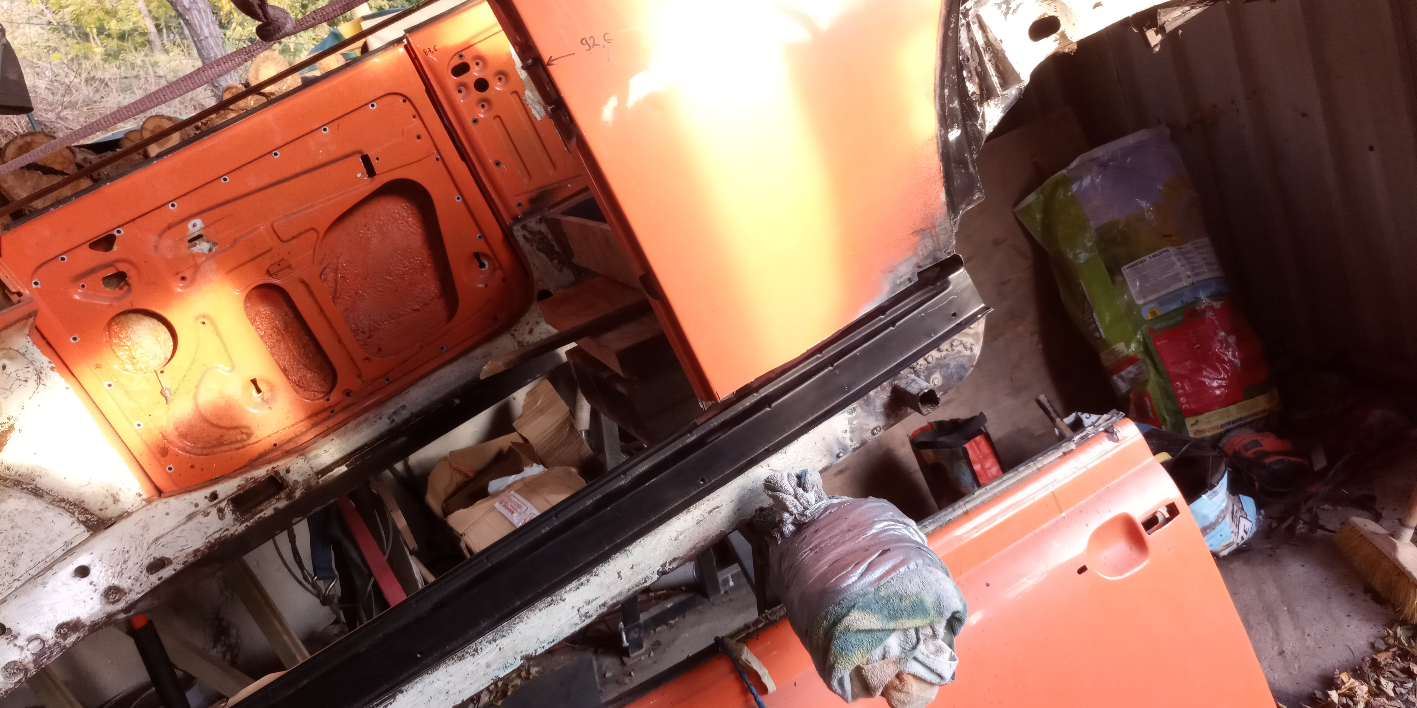

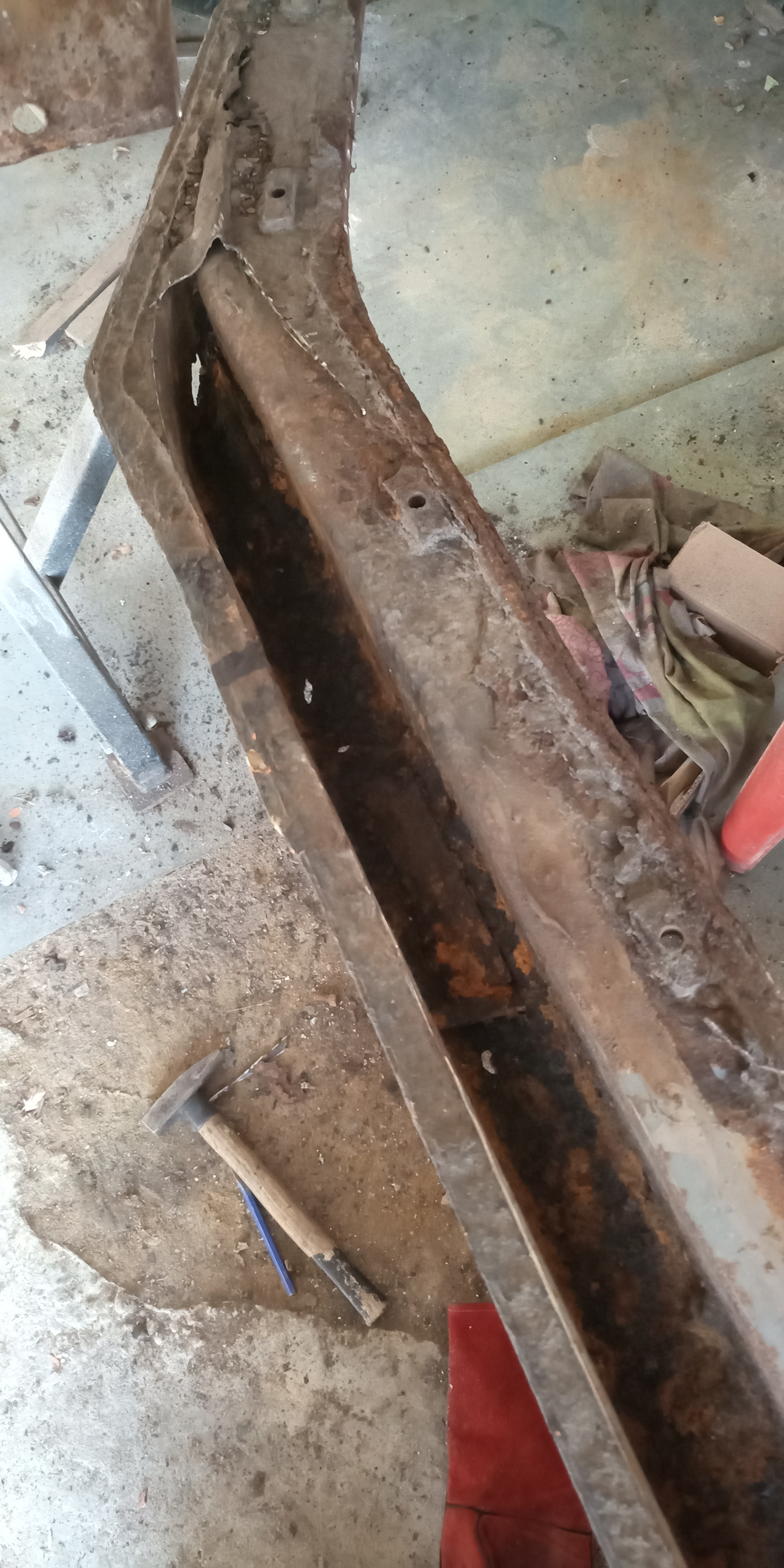

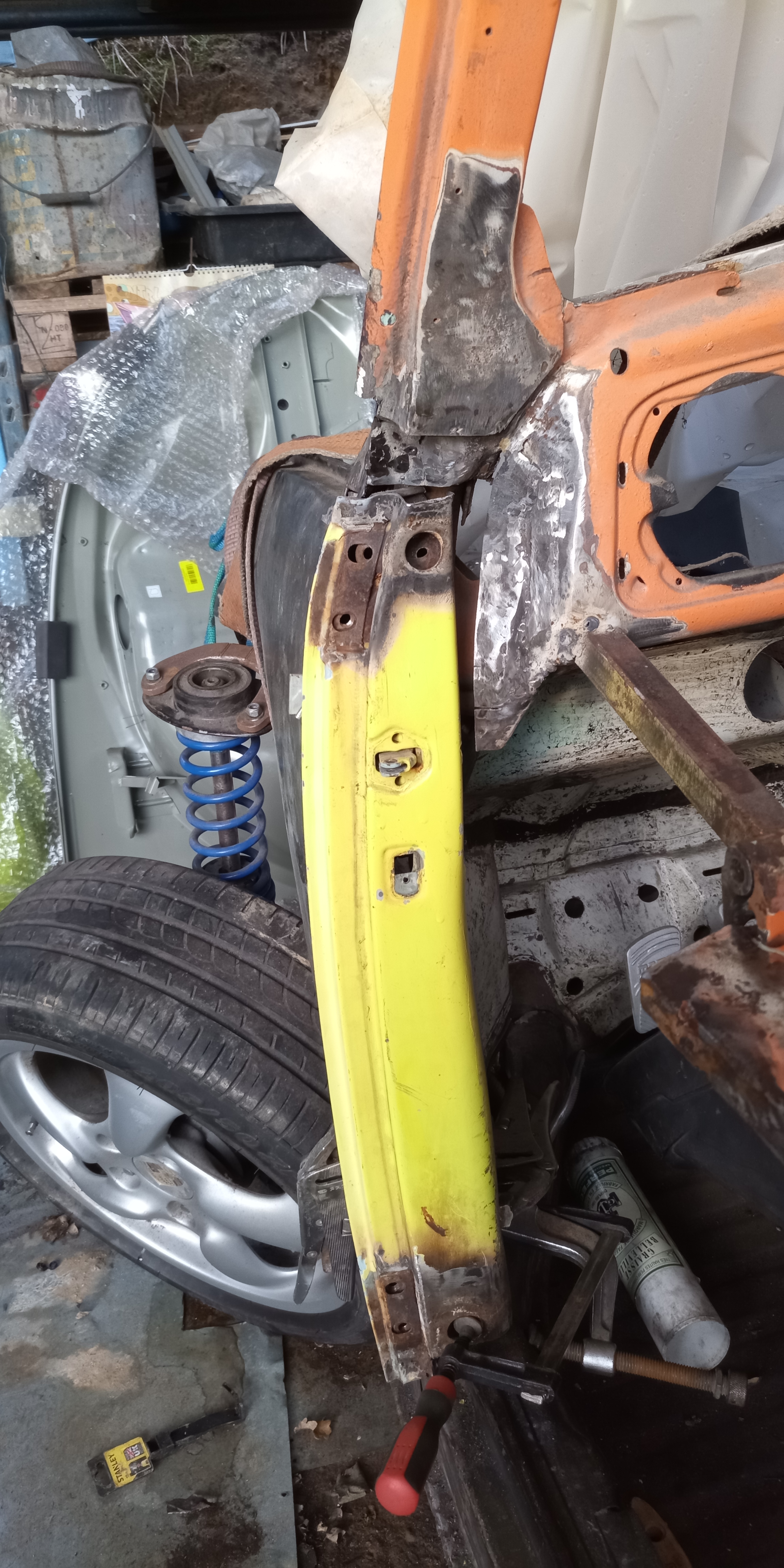

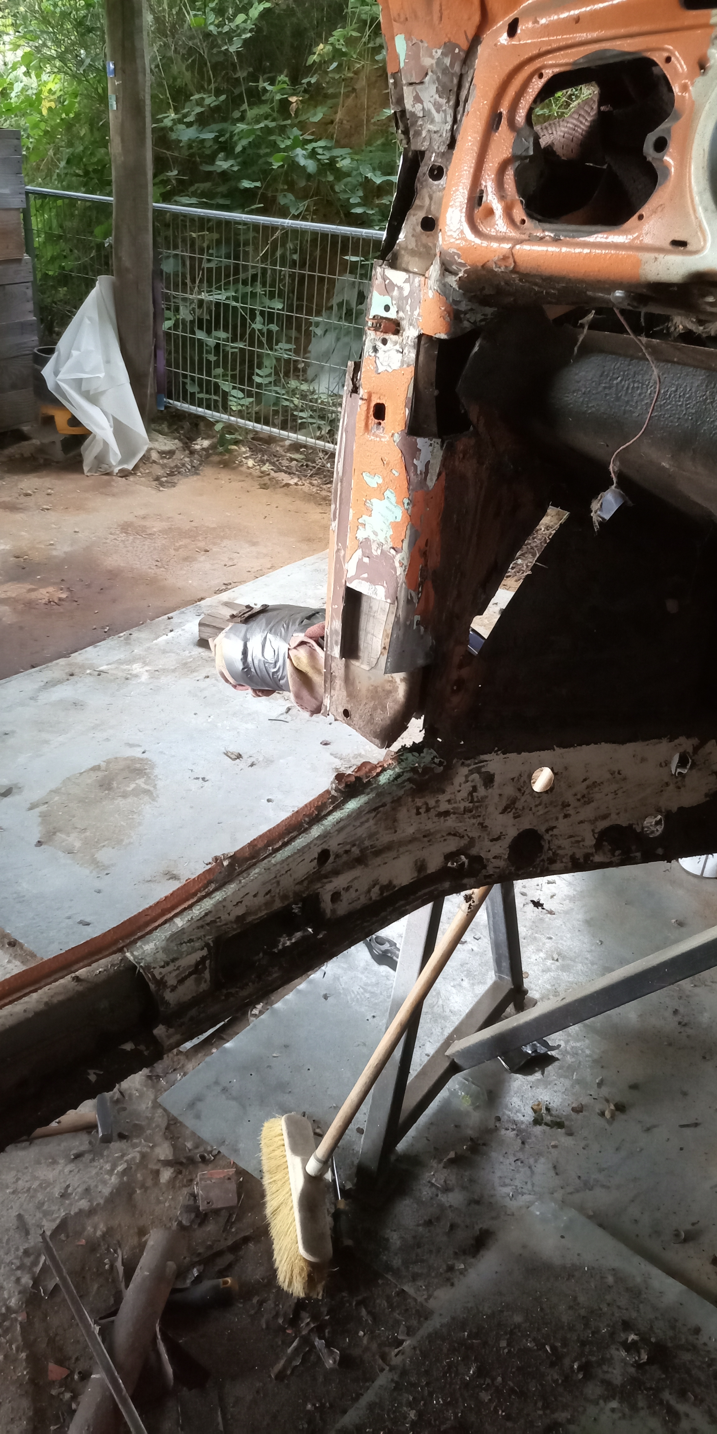

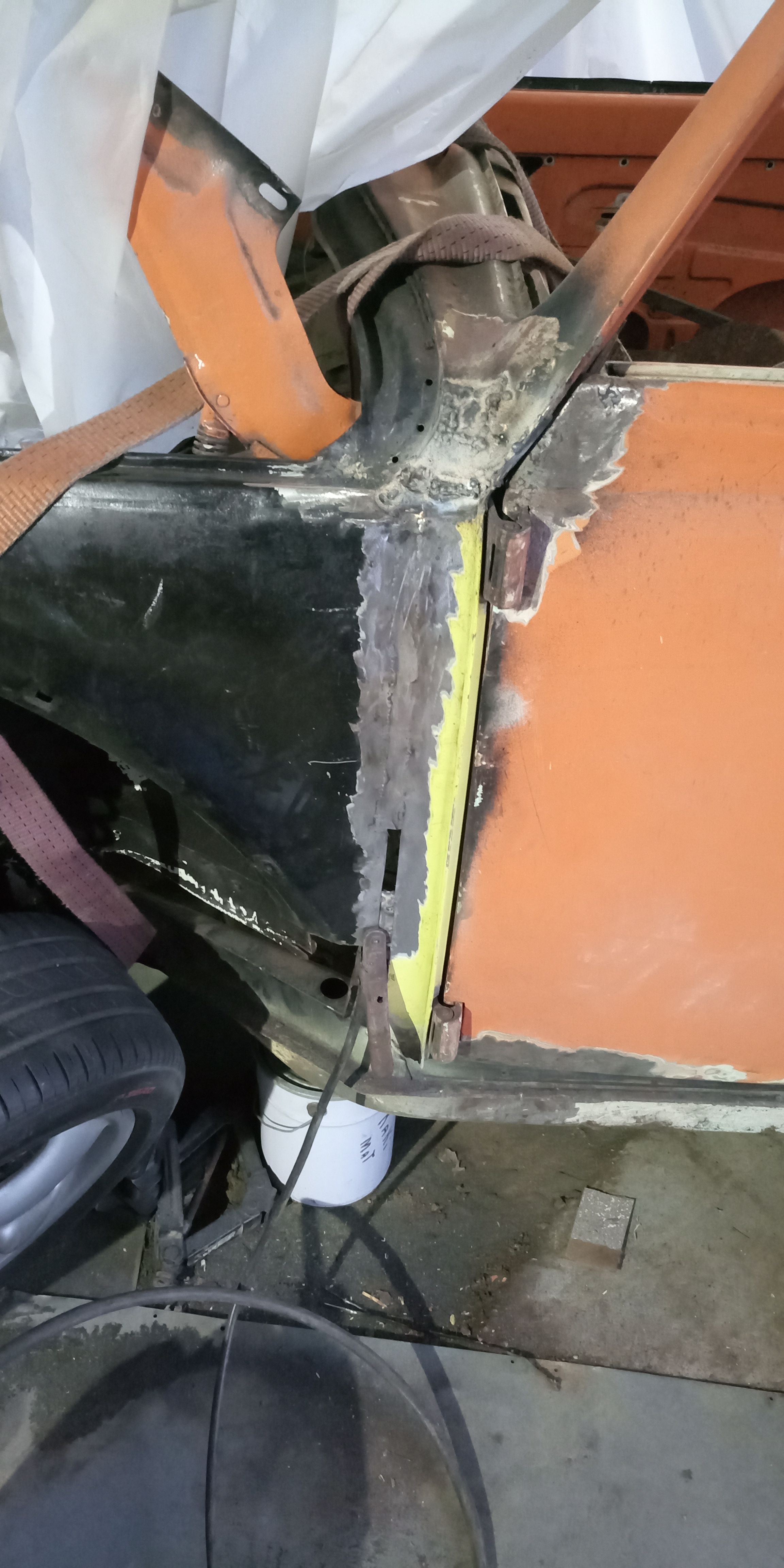

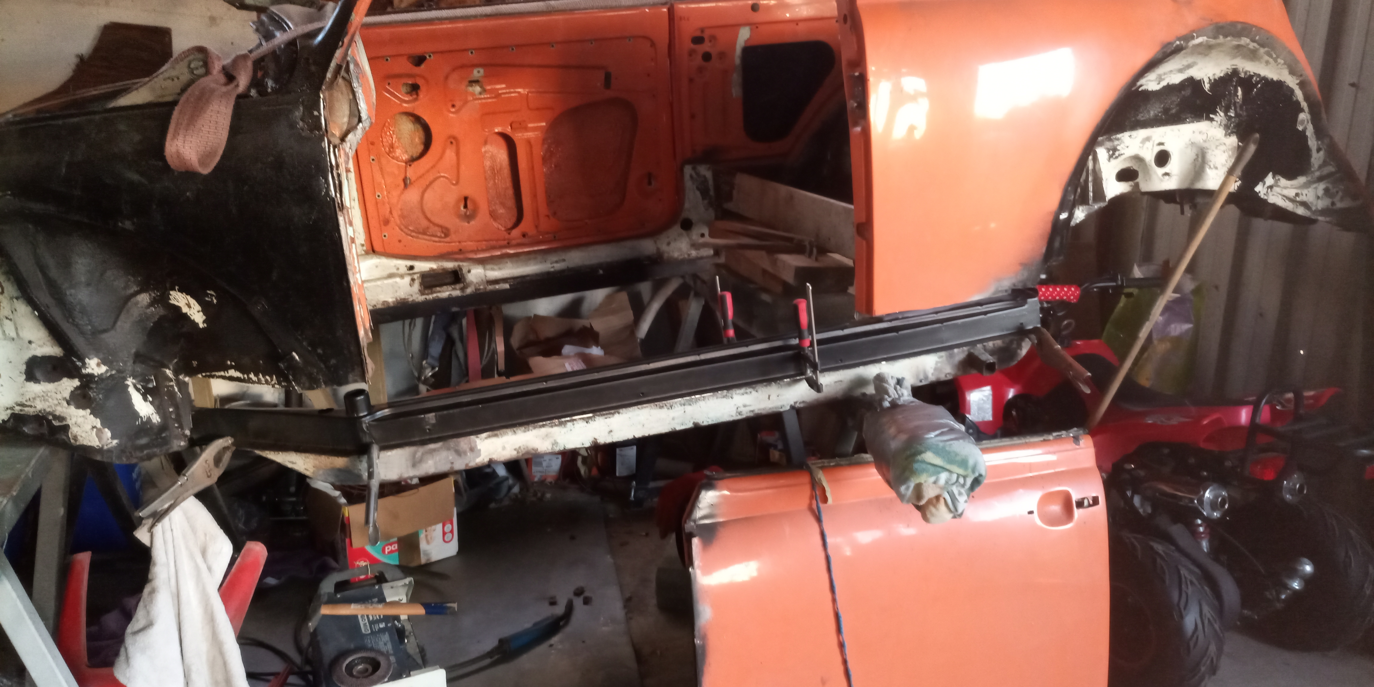

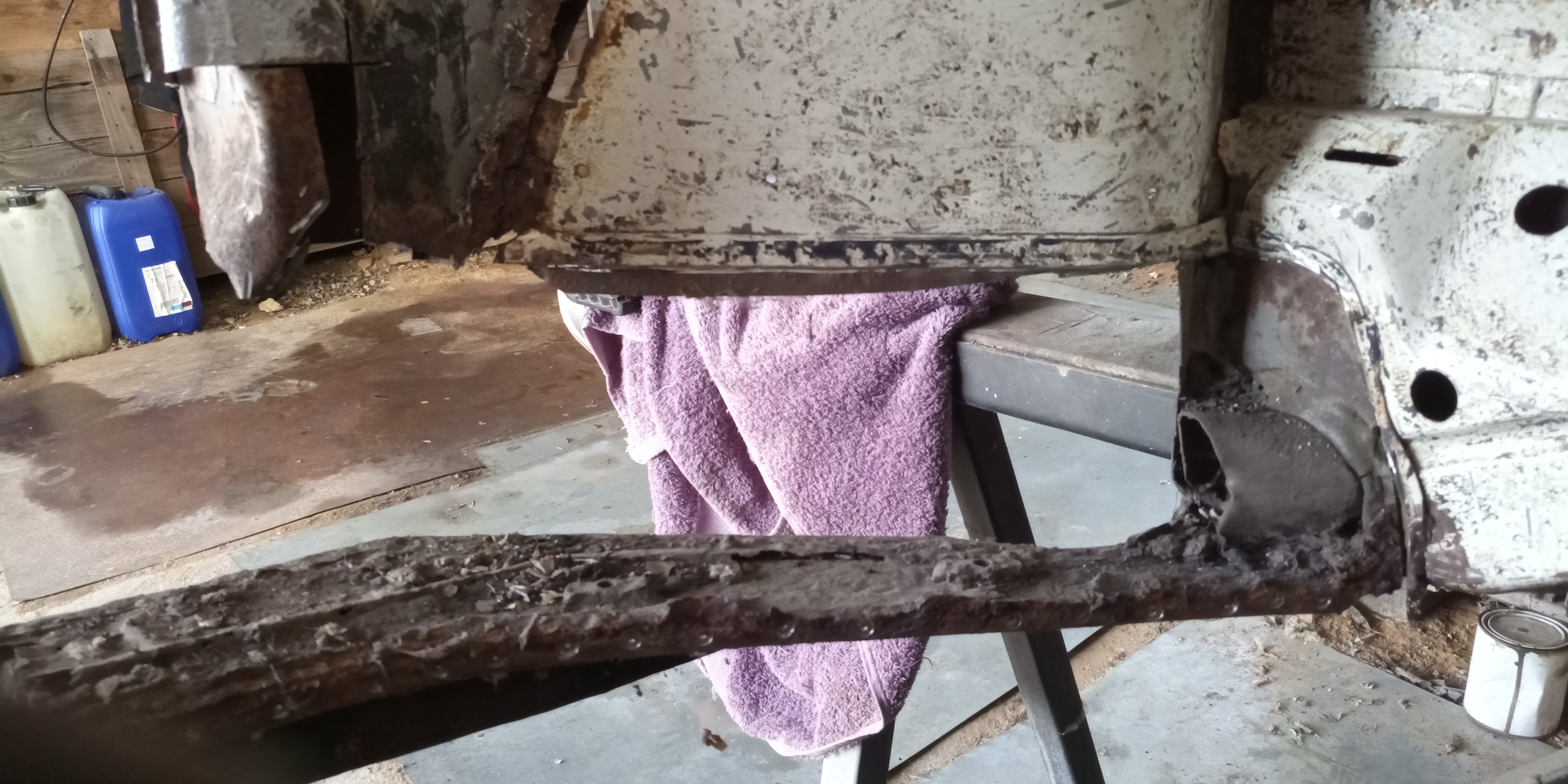

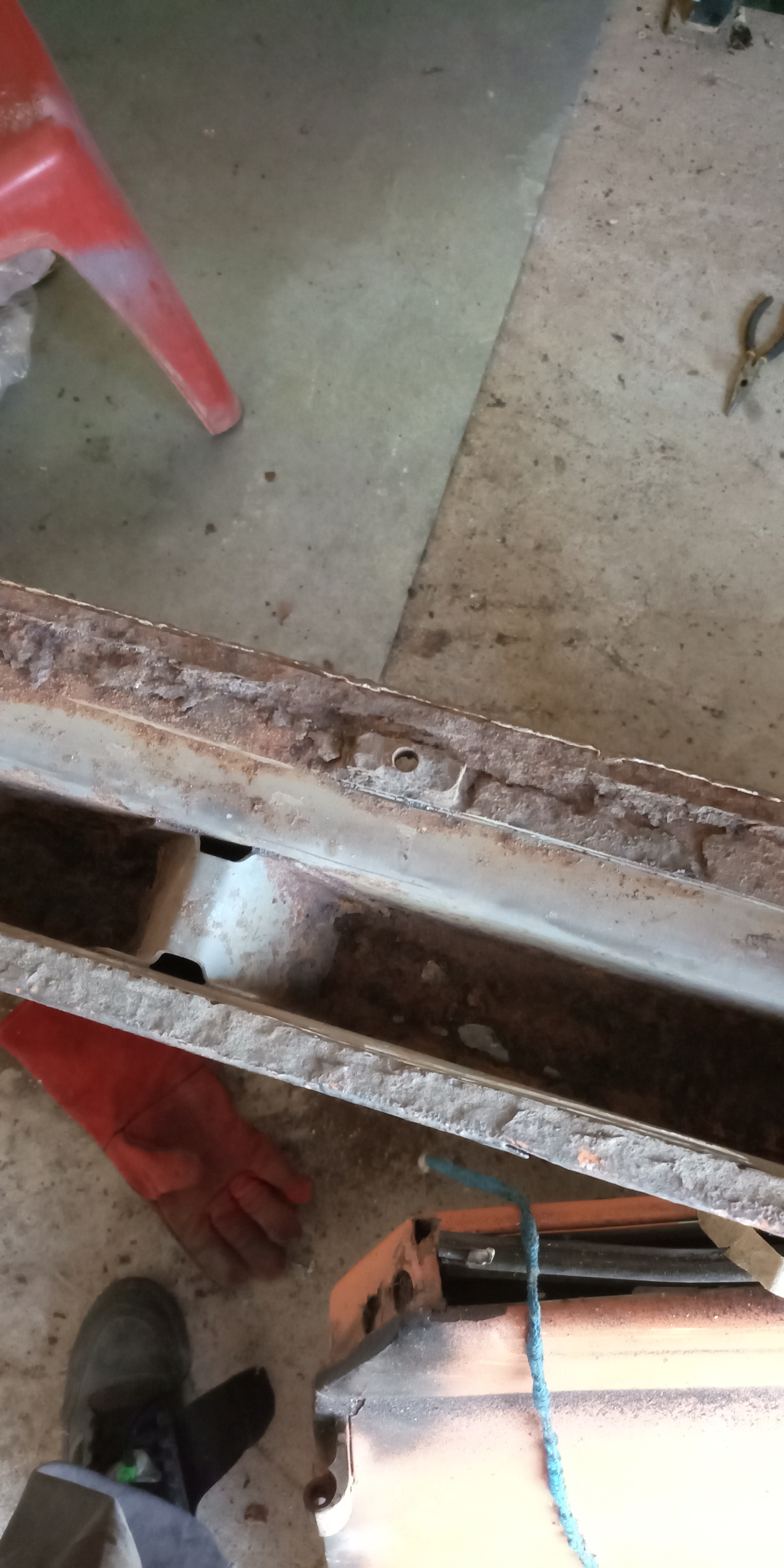

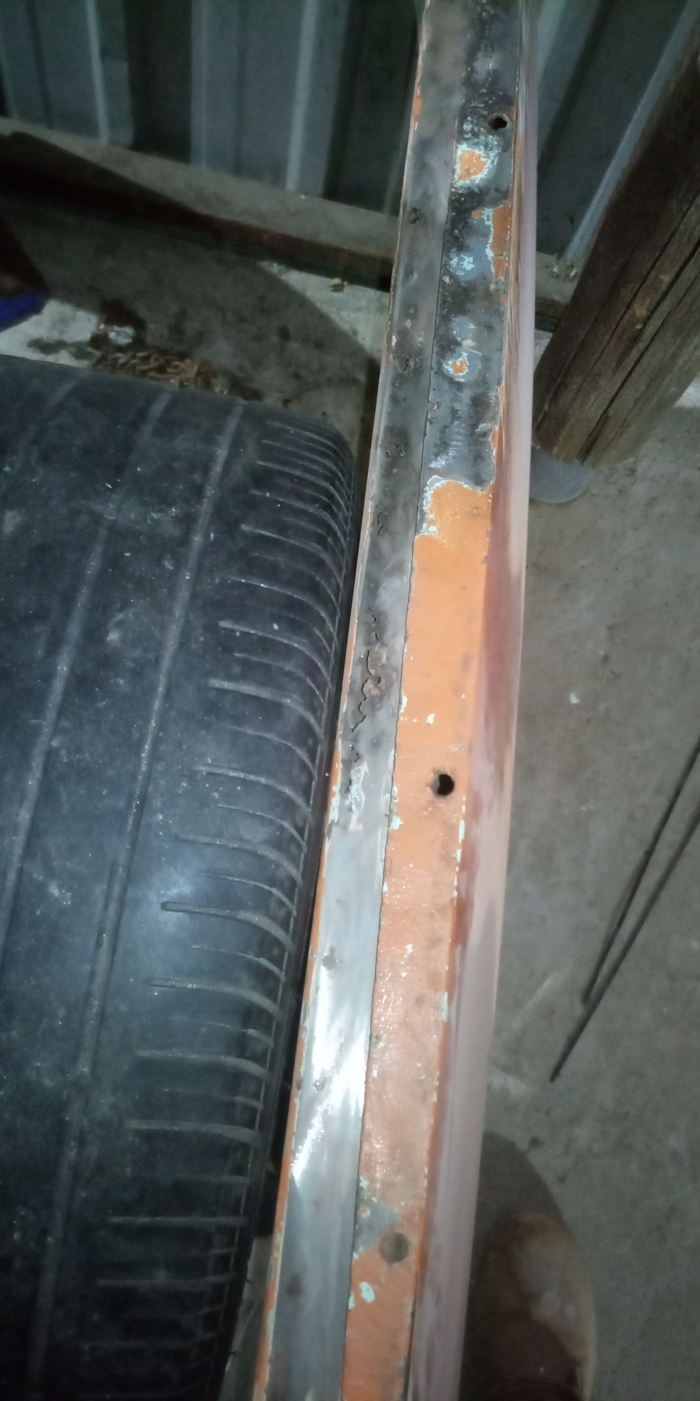

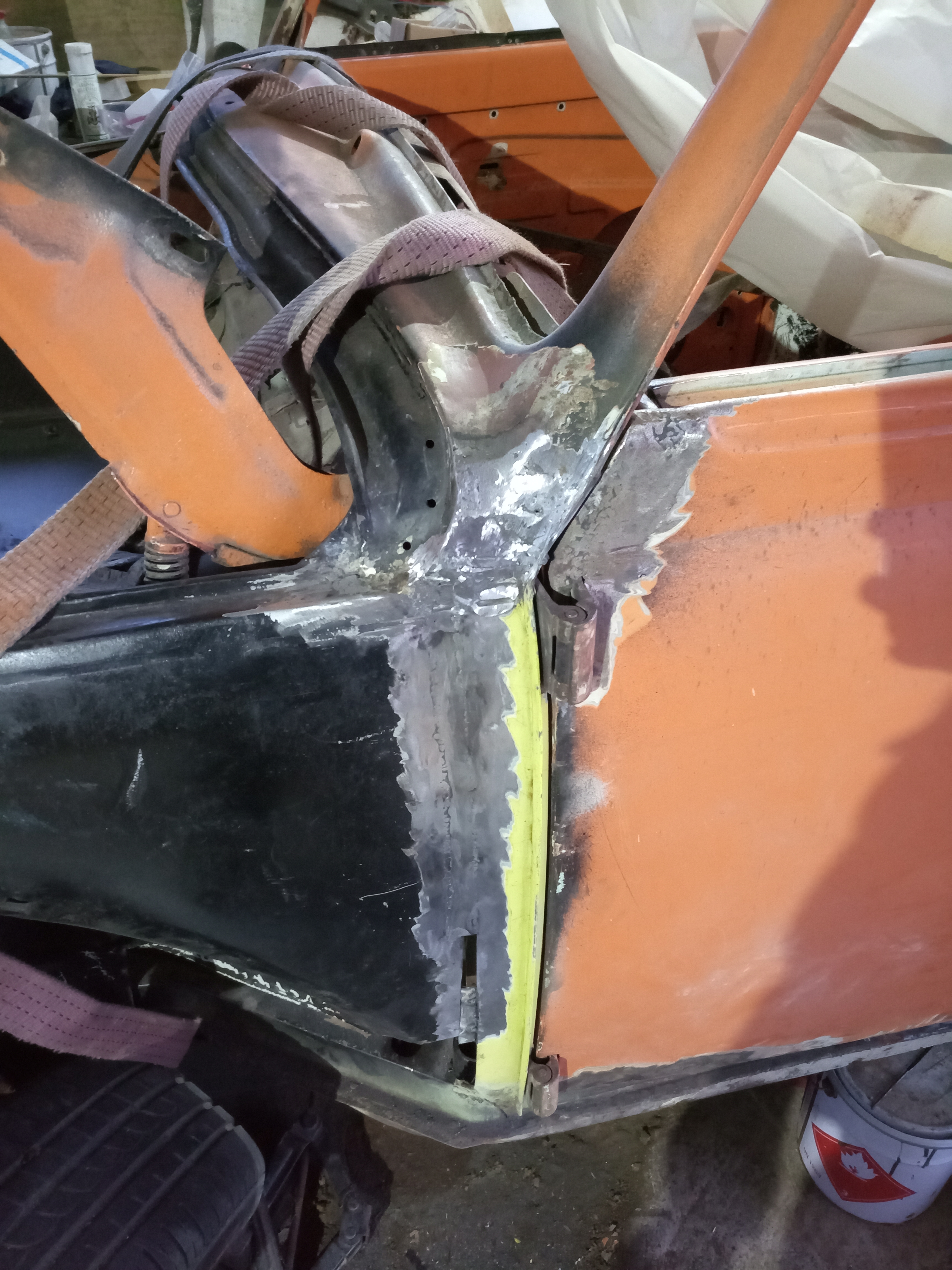

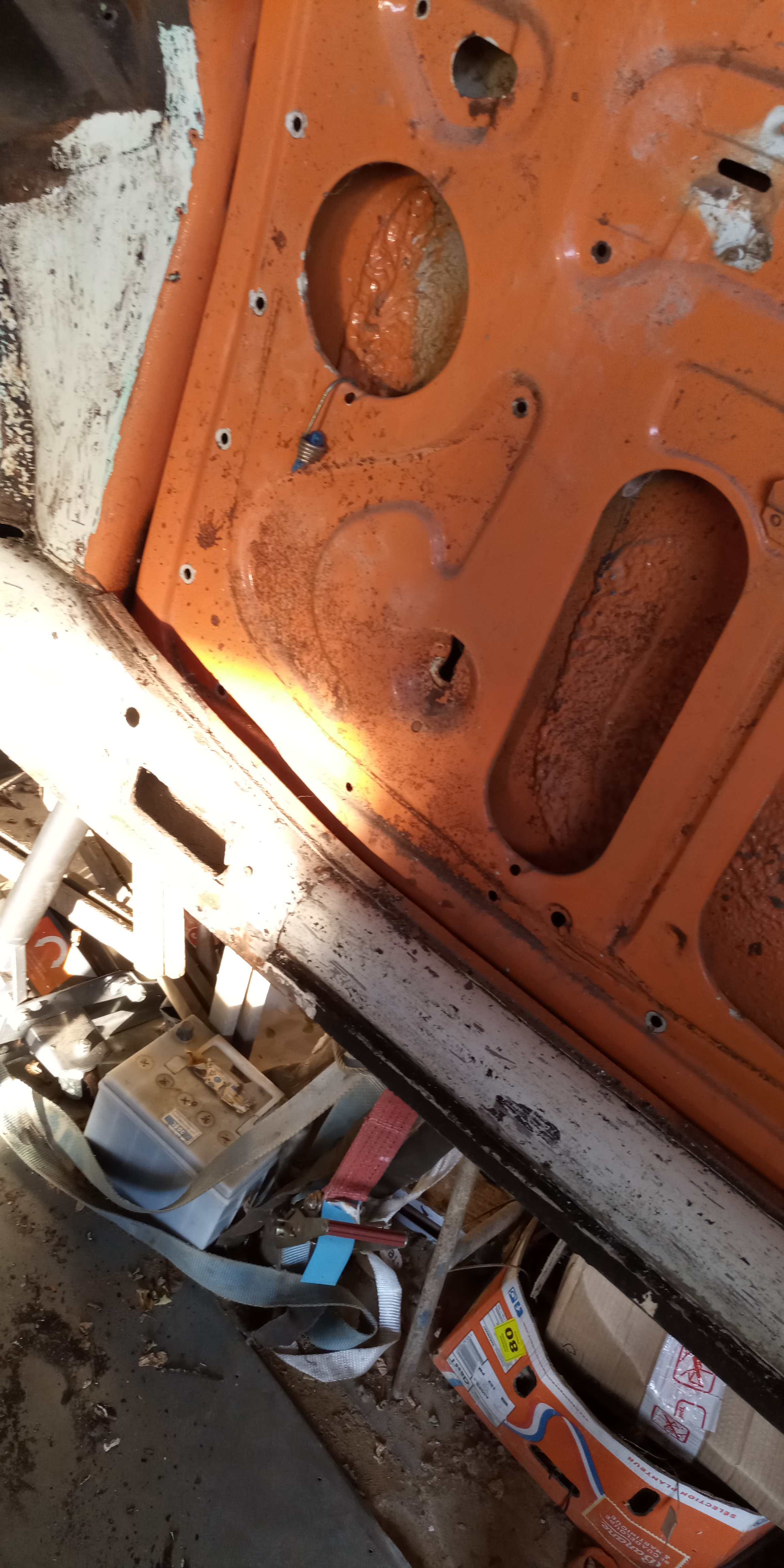

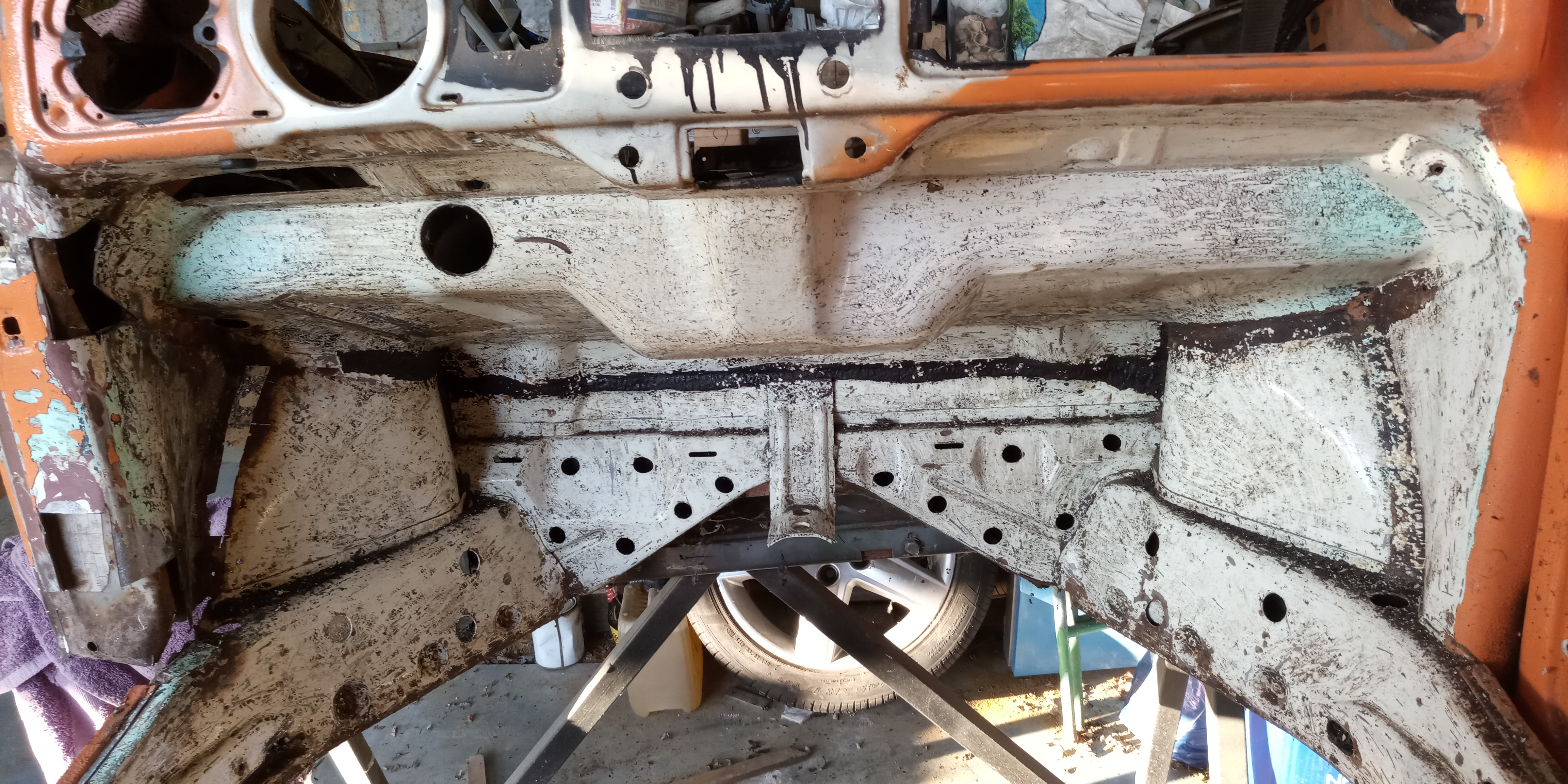

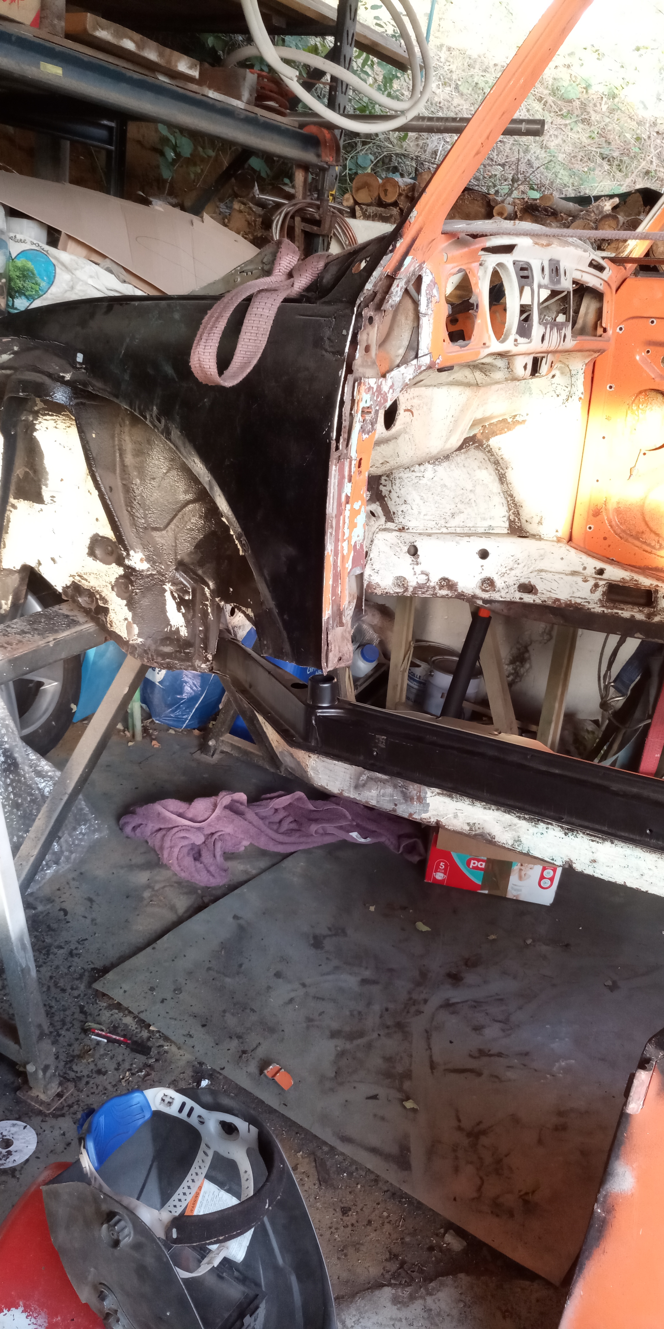

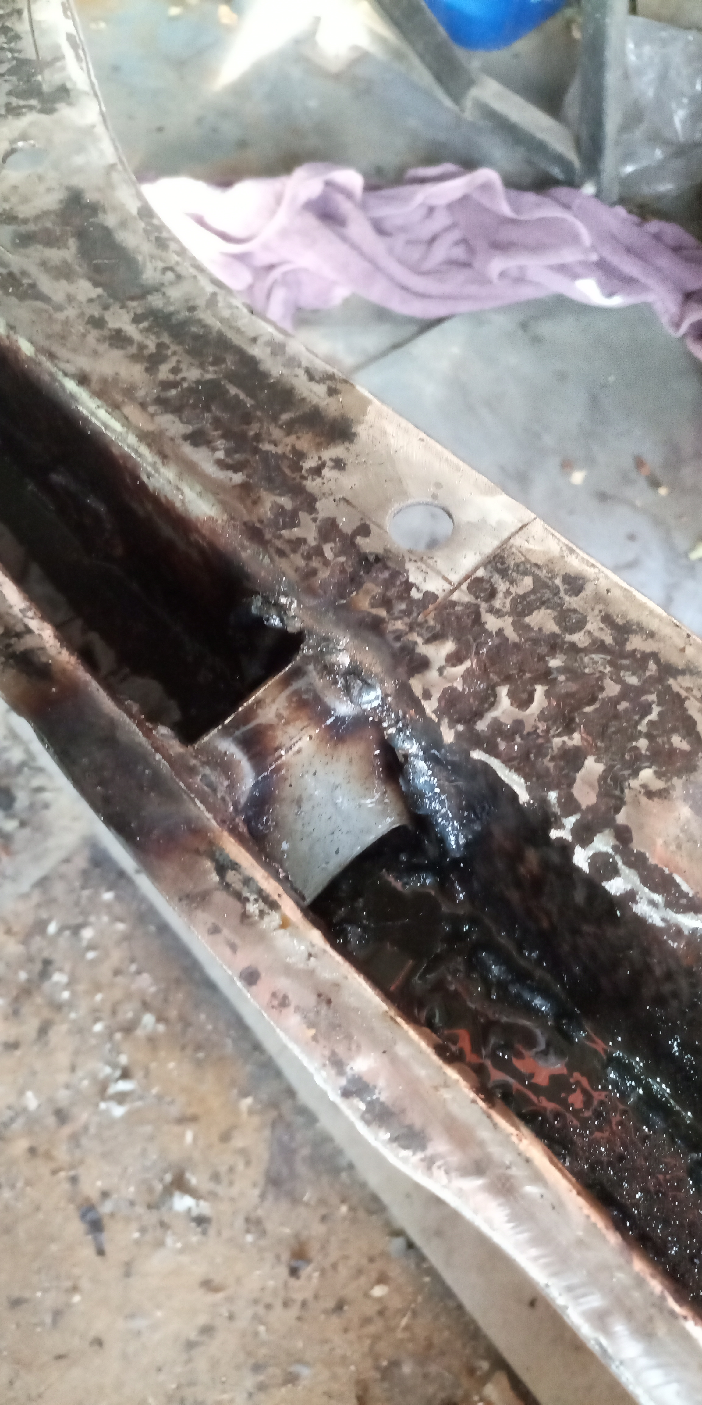

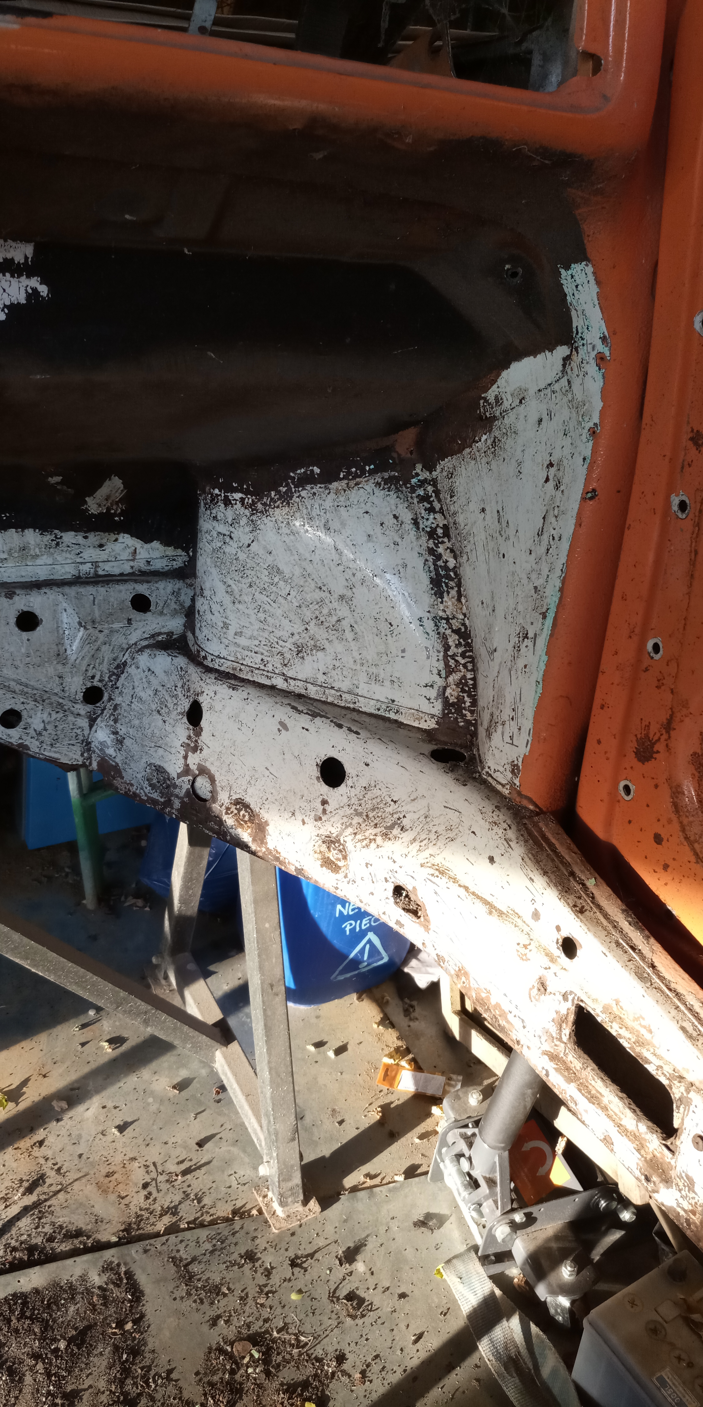

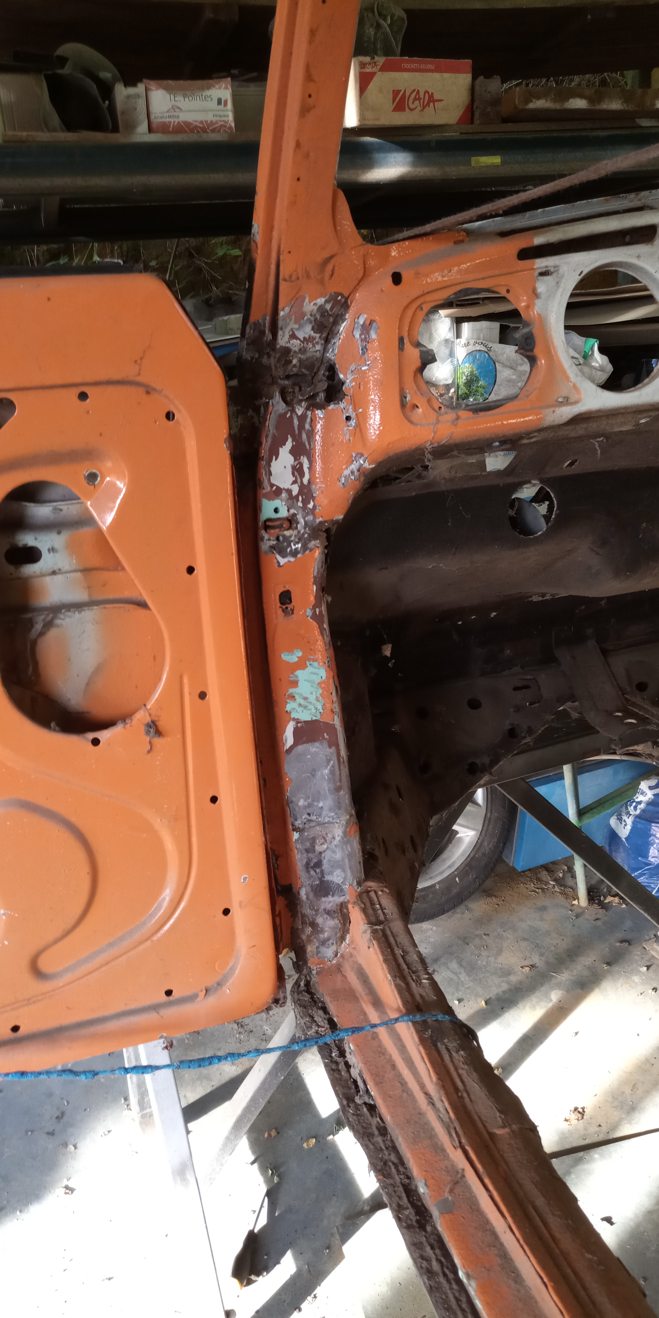

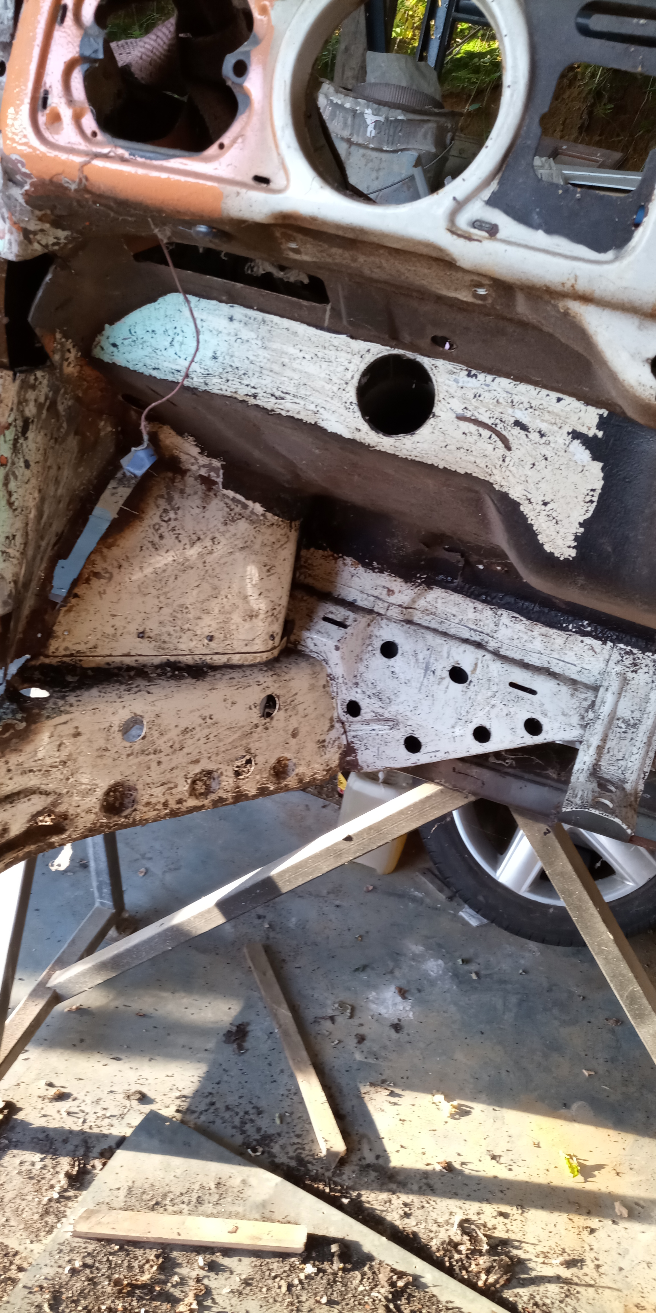

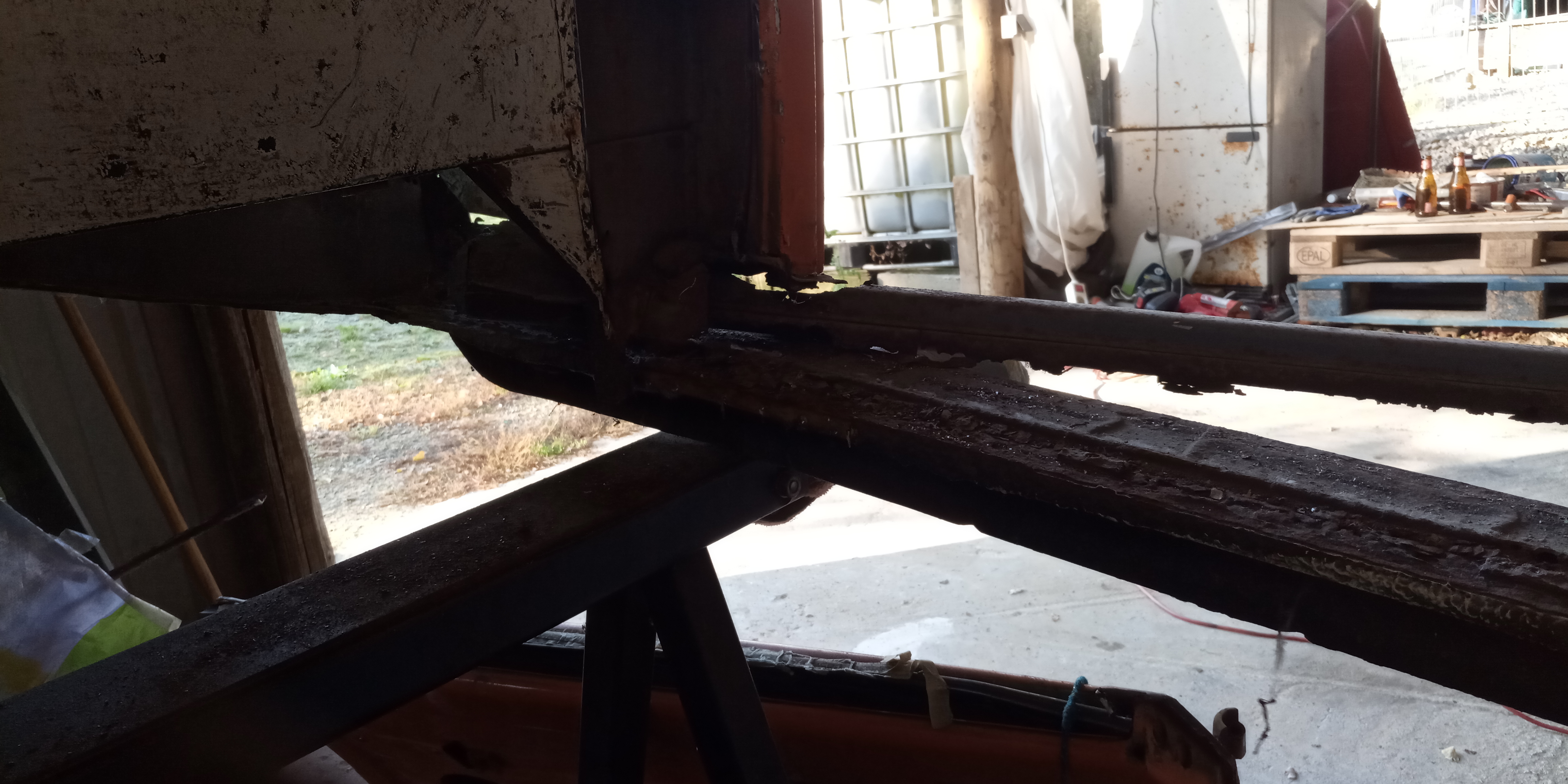

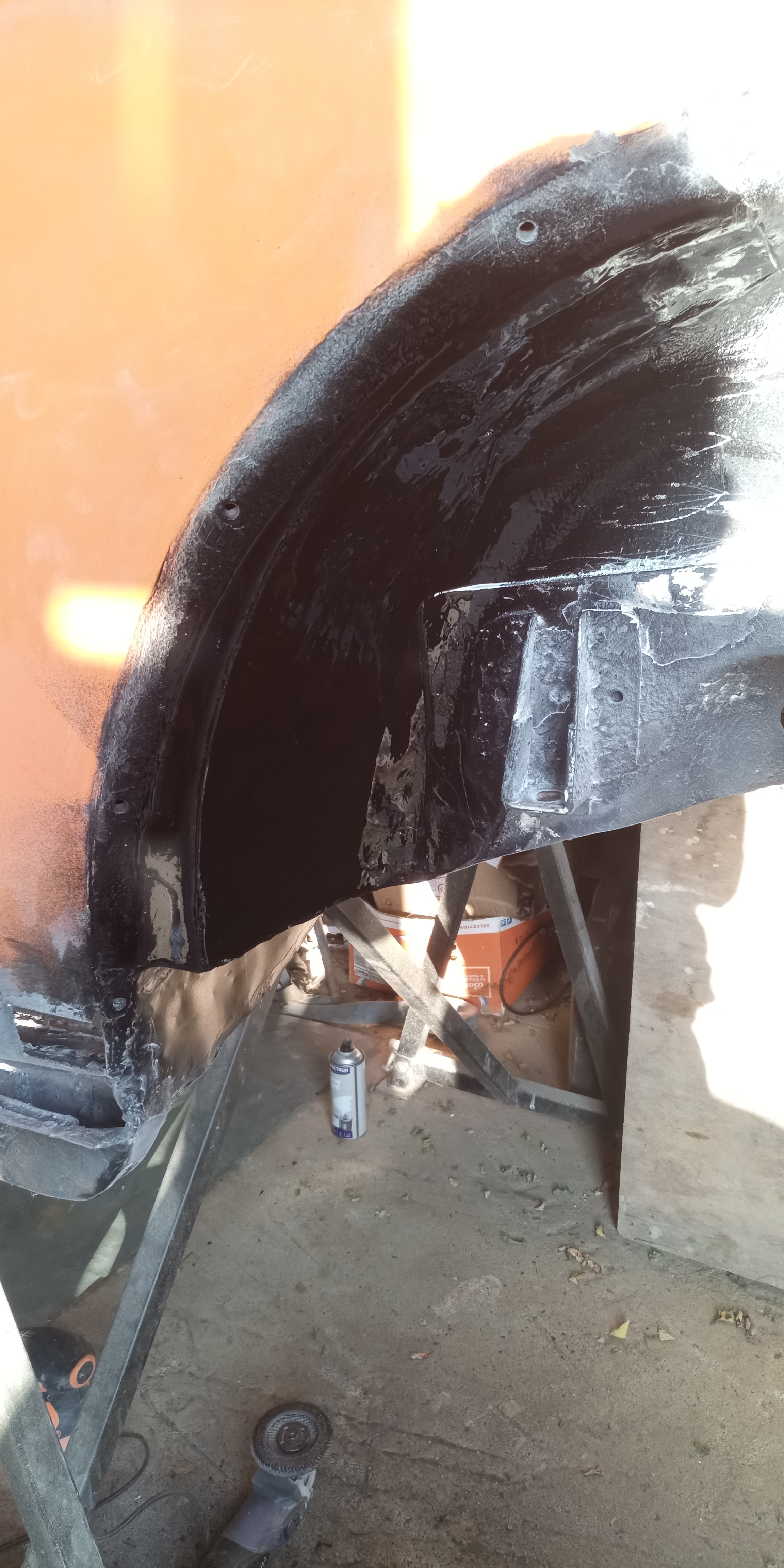

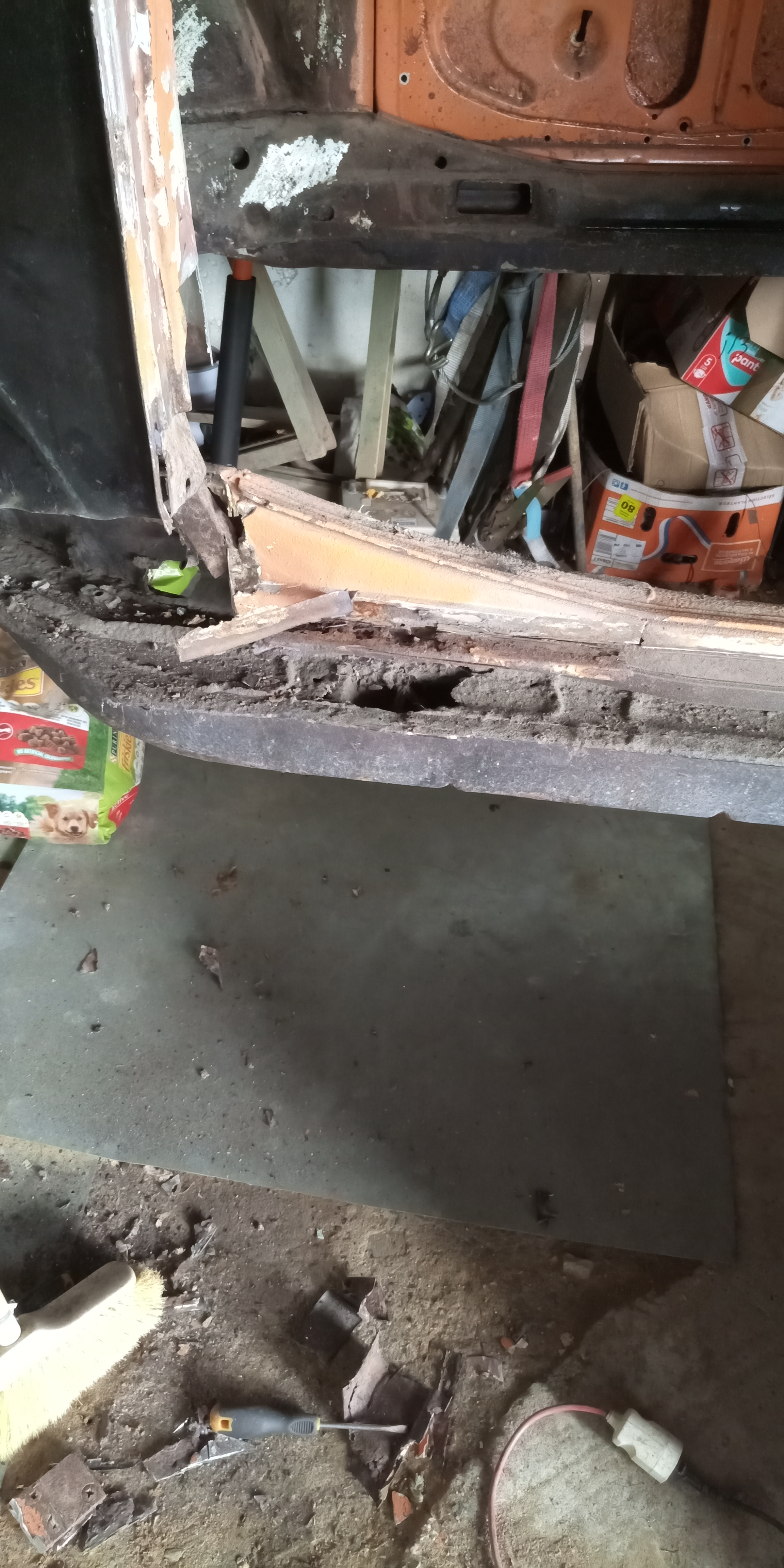

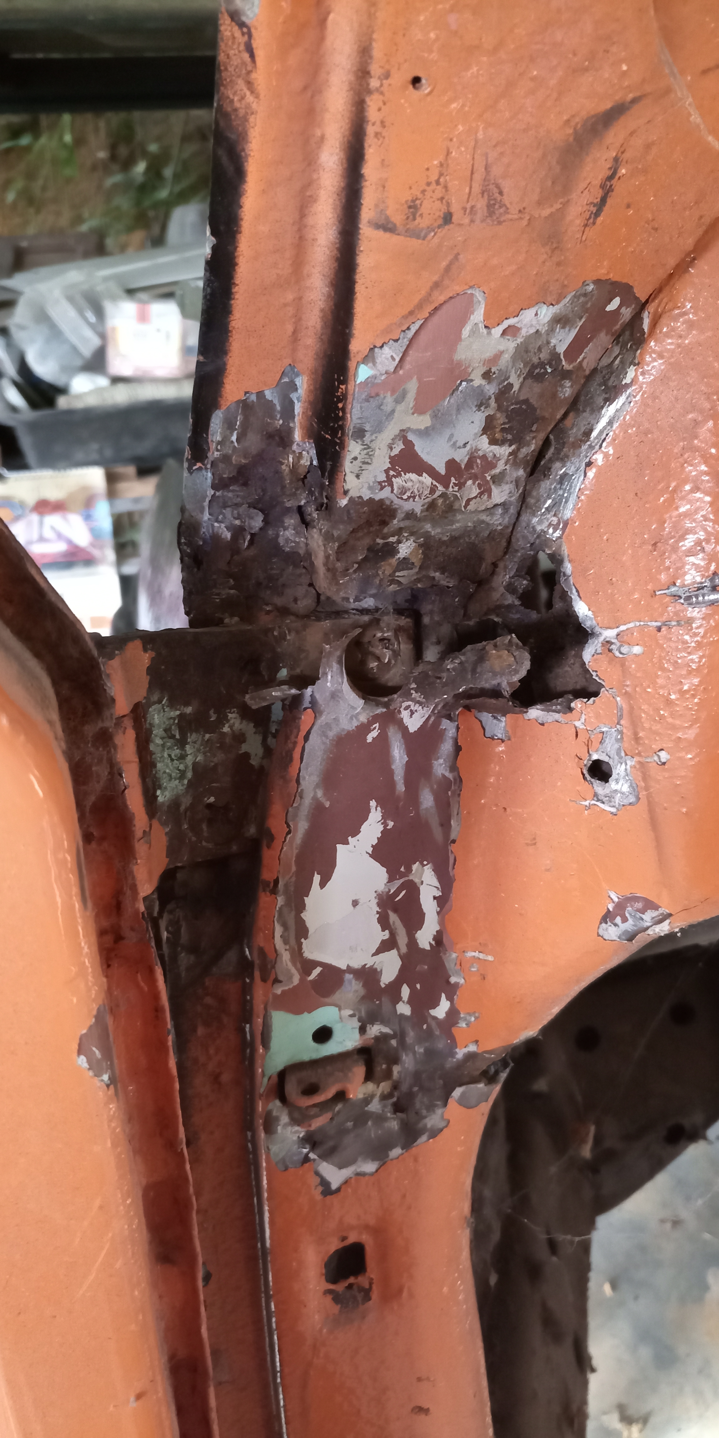

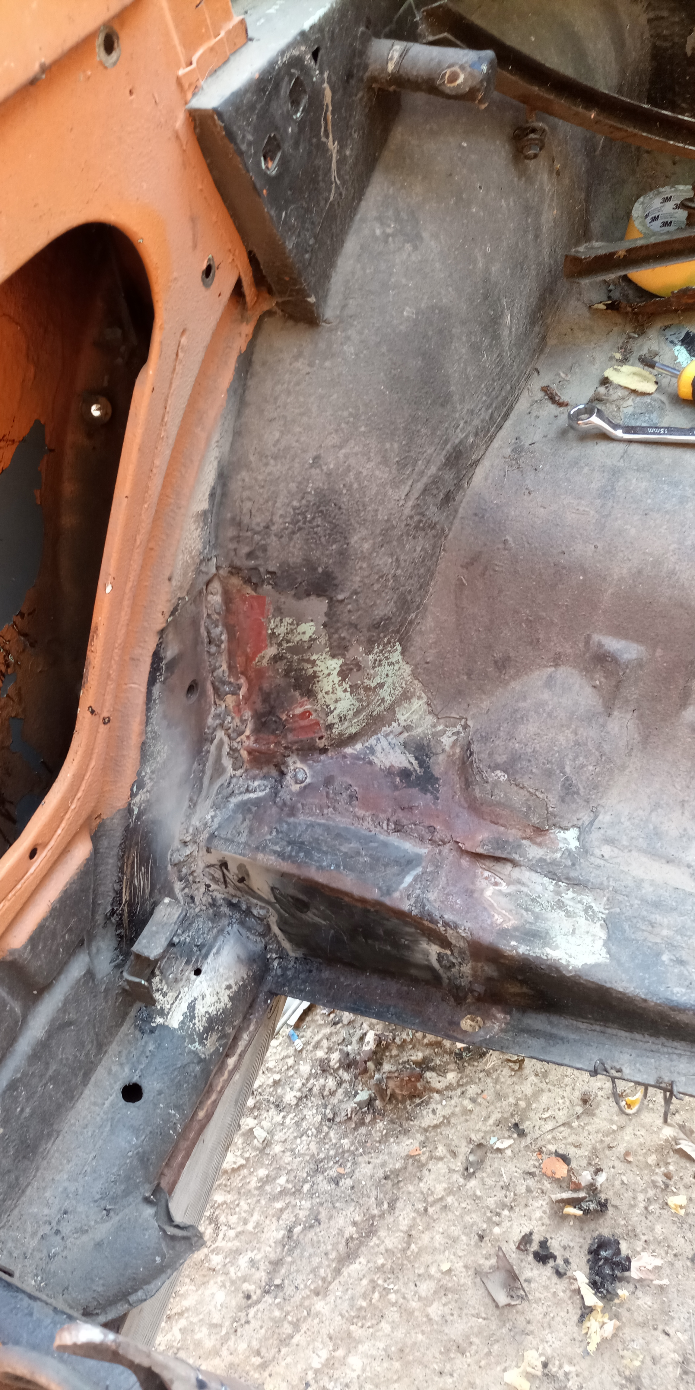

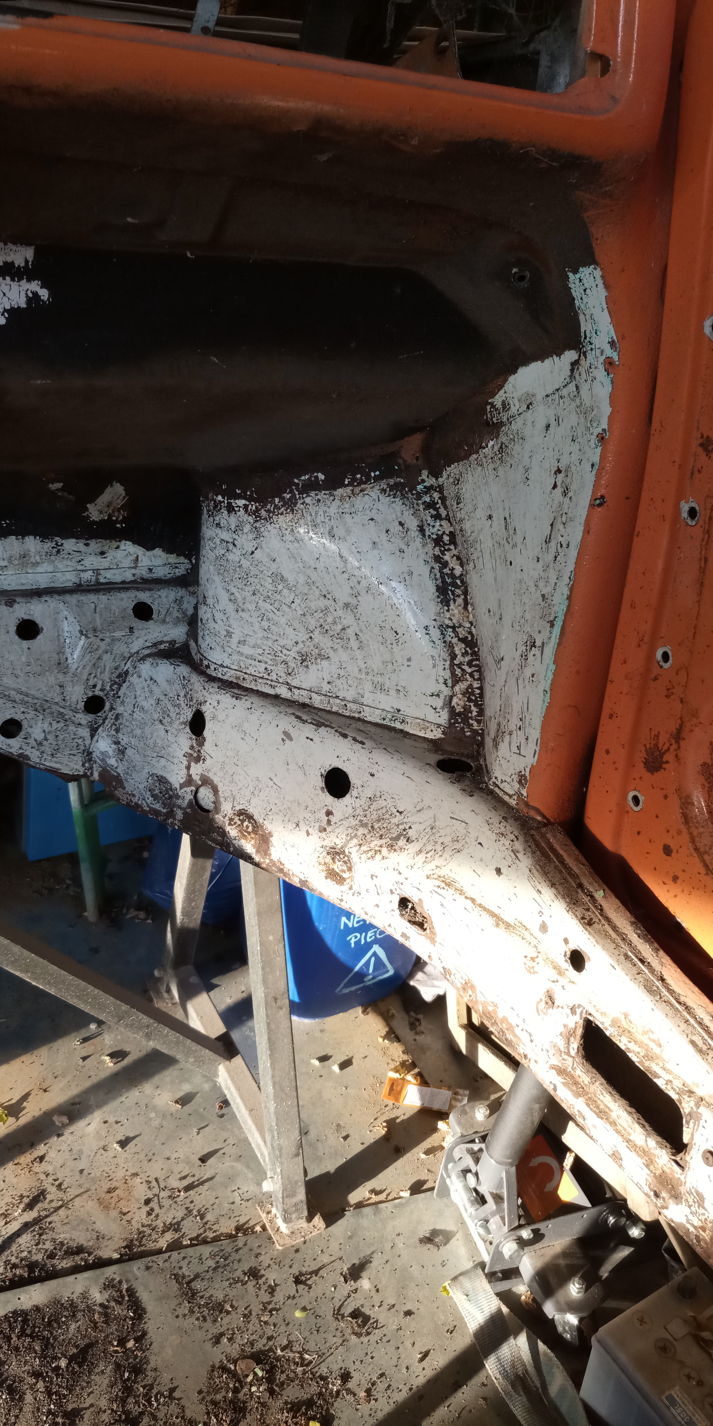

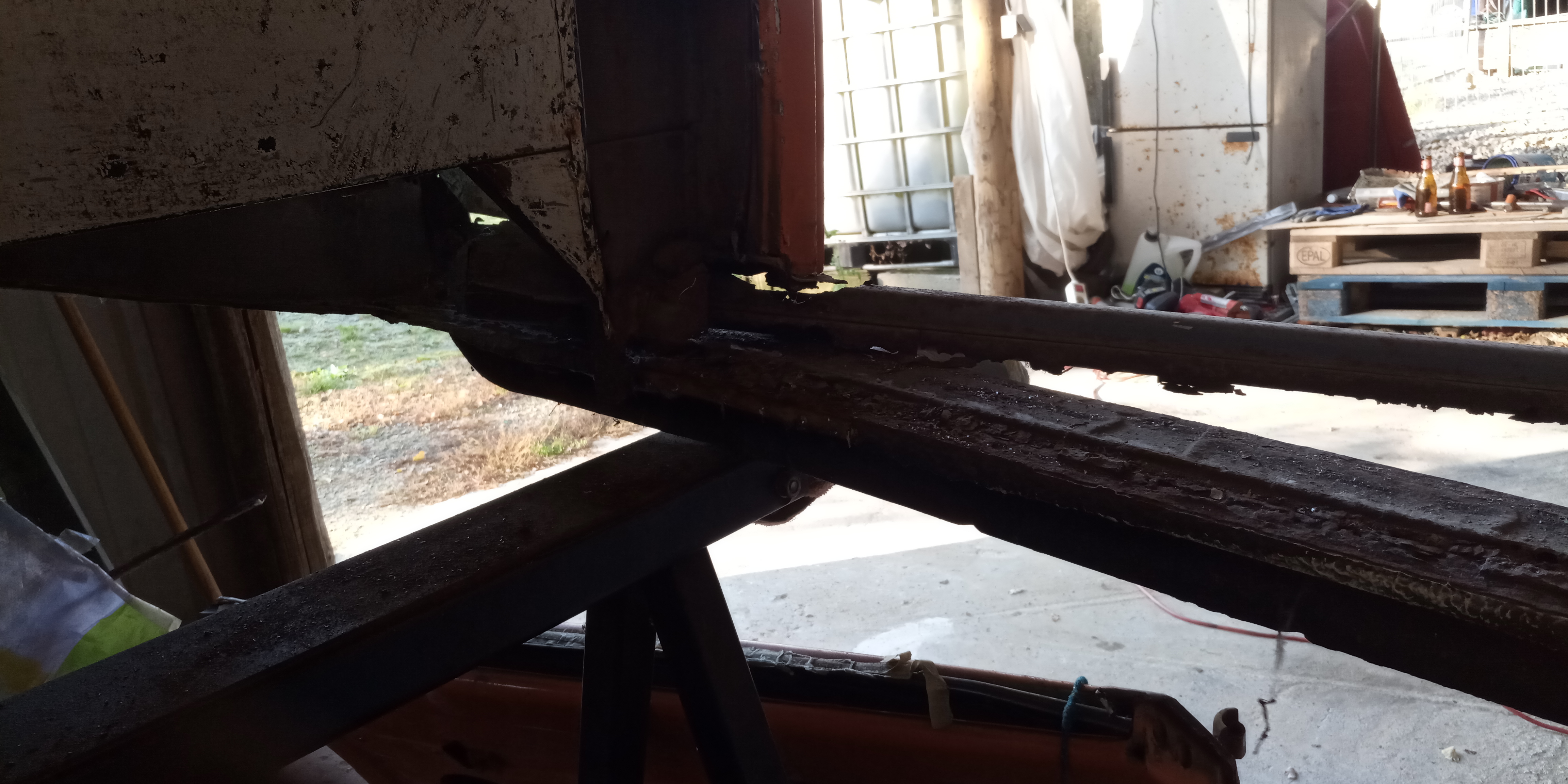

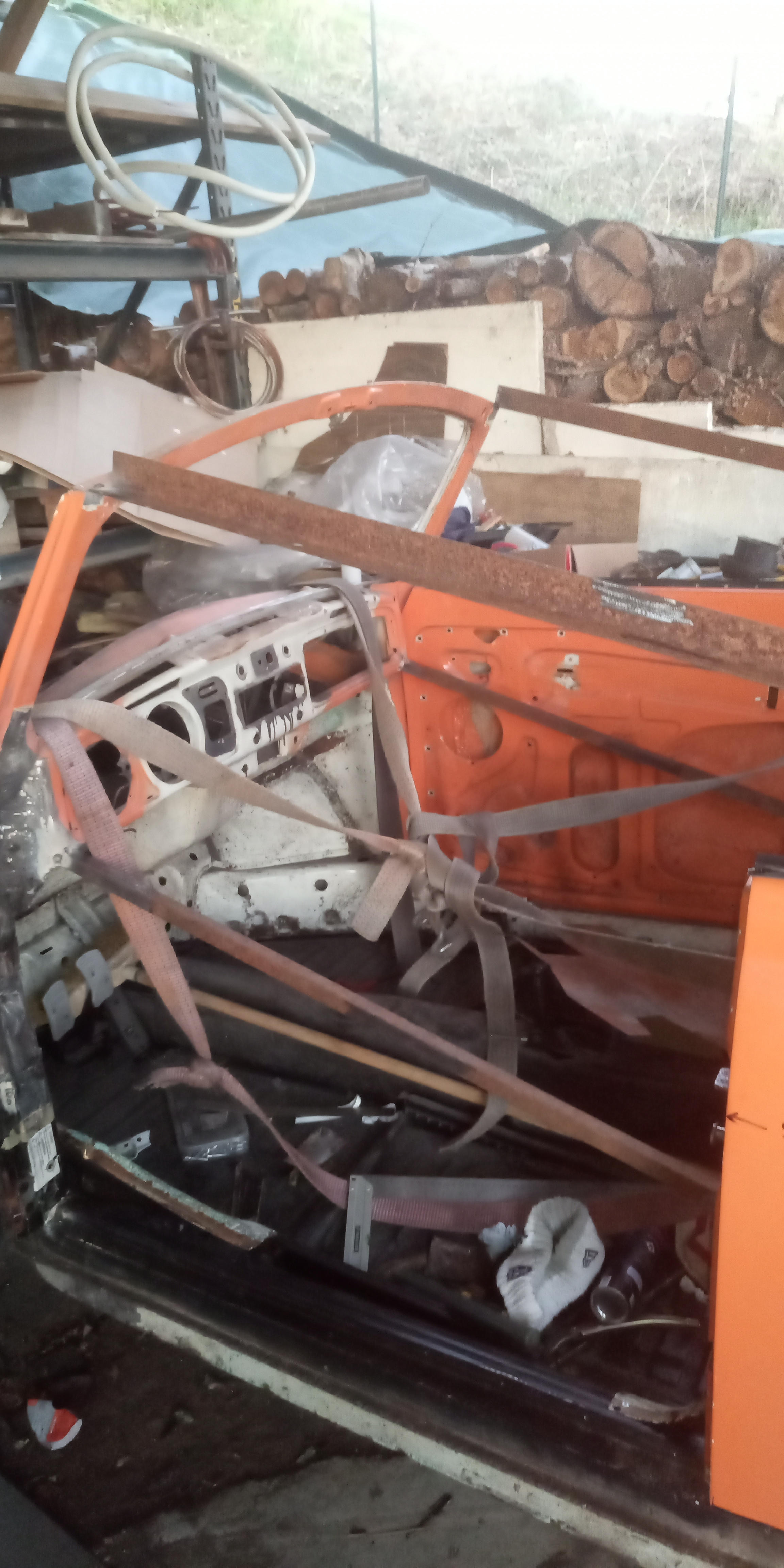

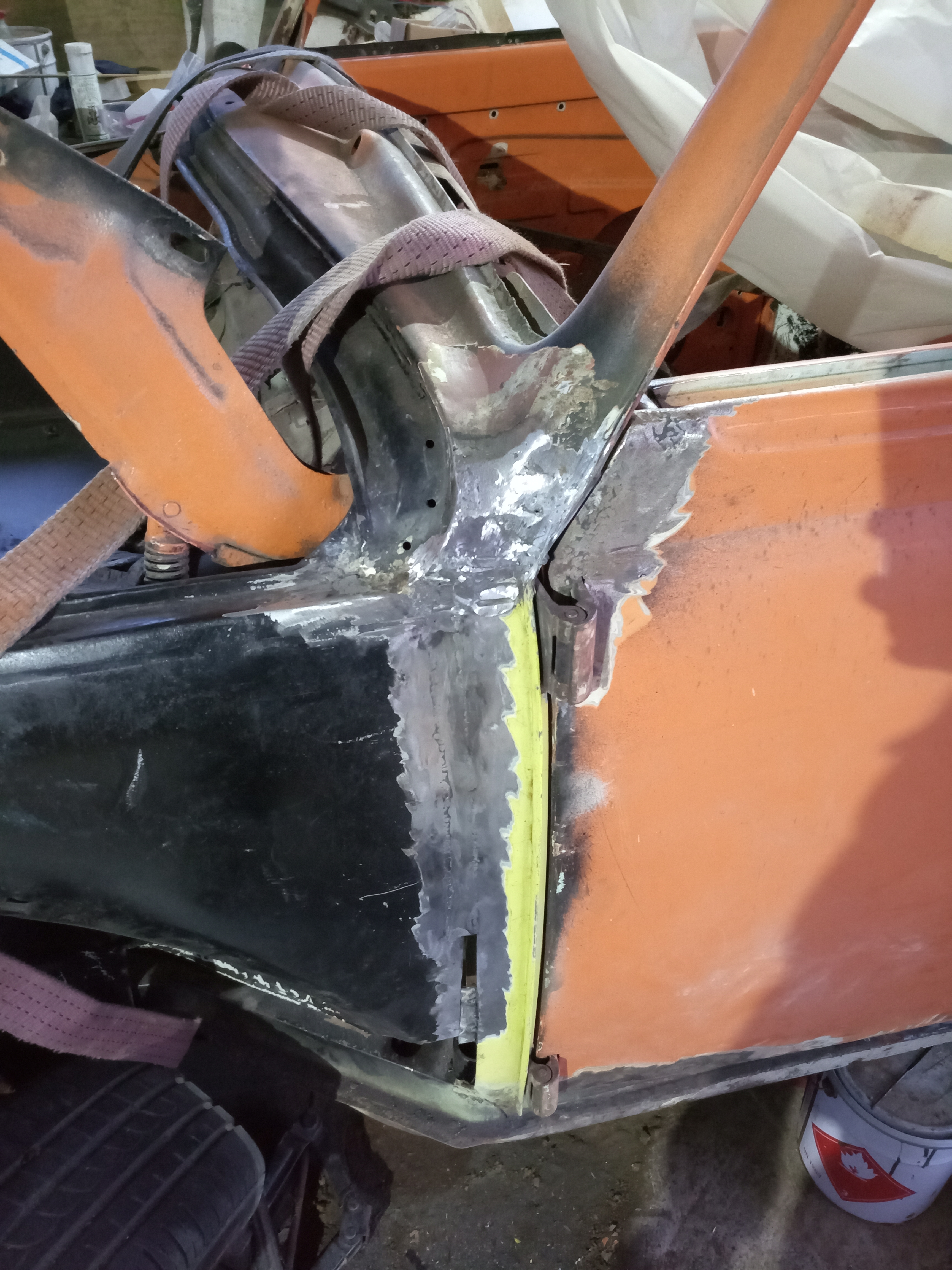

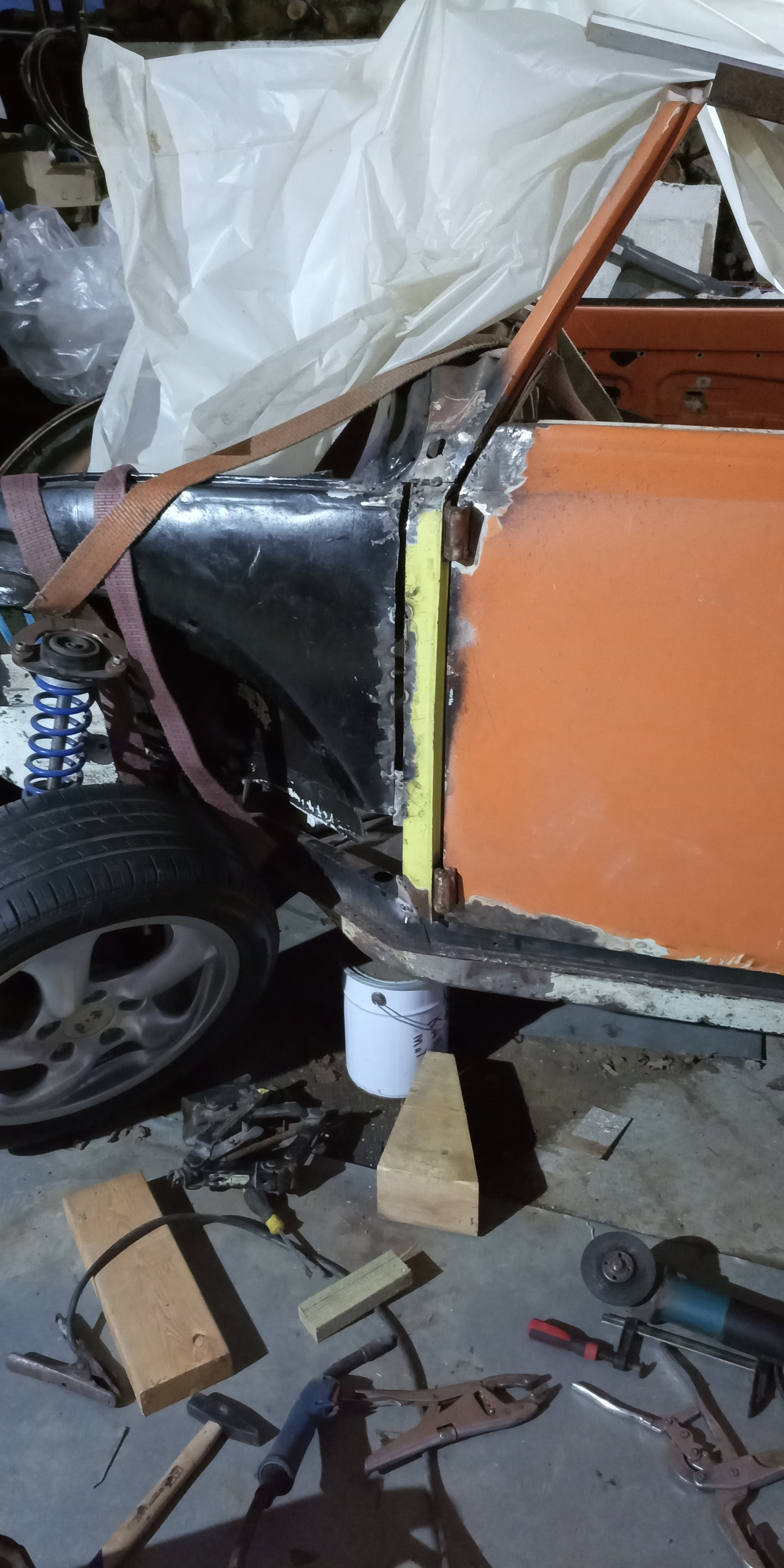

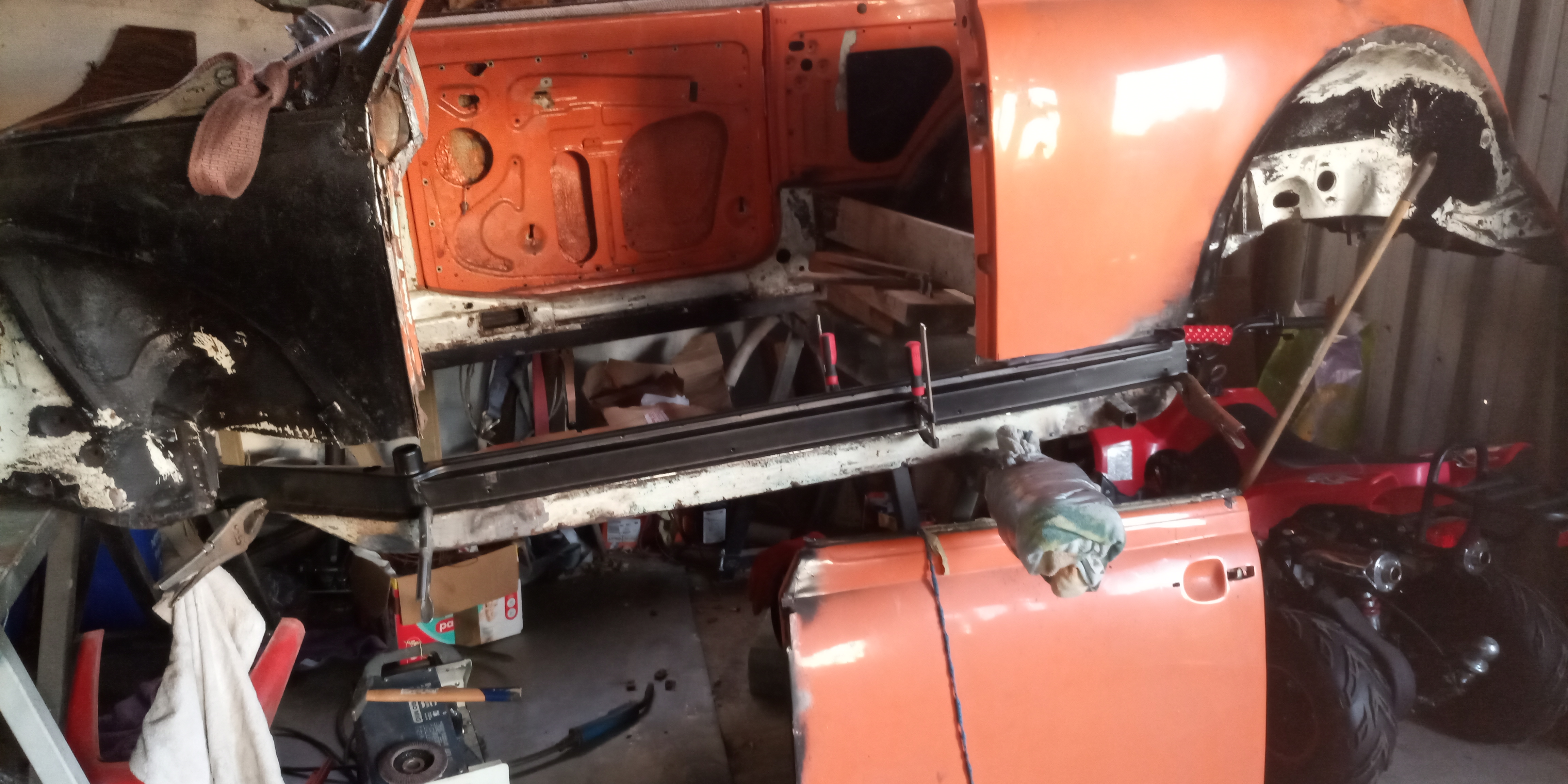

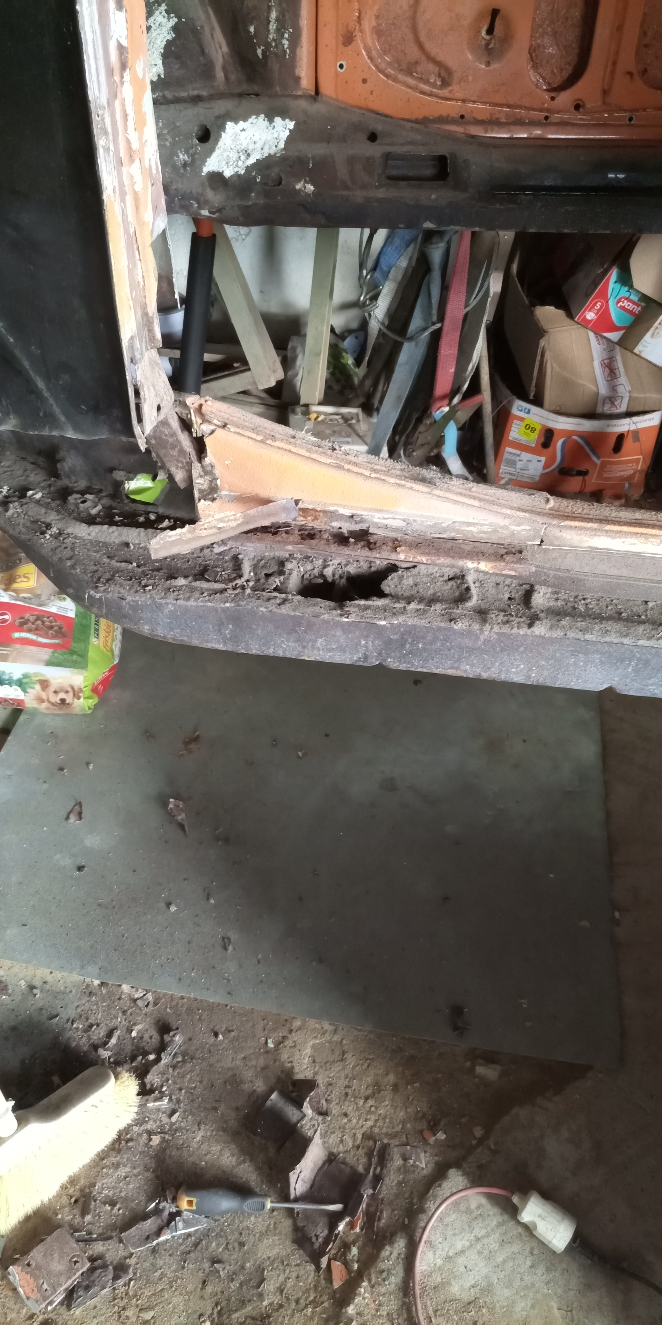

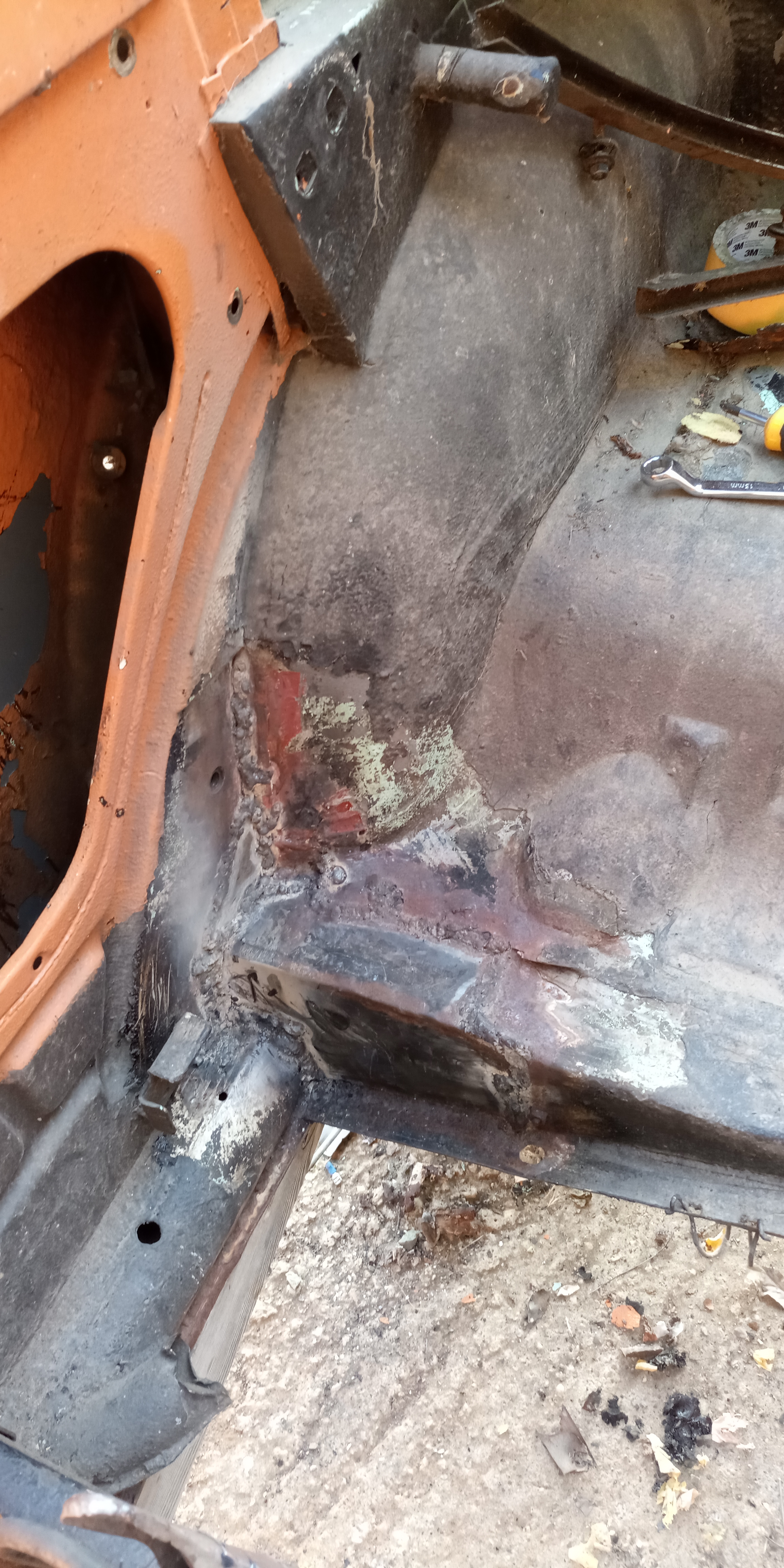

Après avoir couper et reçu un montant de porte on se remet un peu au boulot
Au programme tôlerie, usinage fusée de 944, adaptateur pour le moulin sub, et nouvel outil investissement dans un tire clou

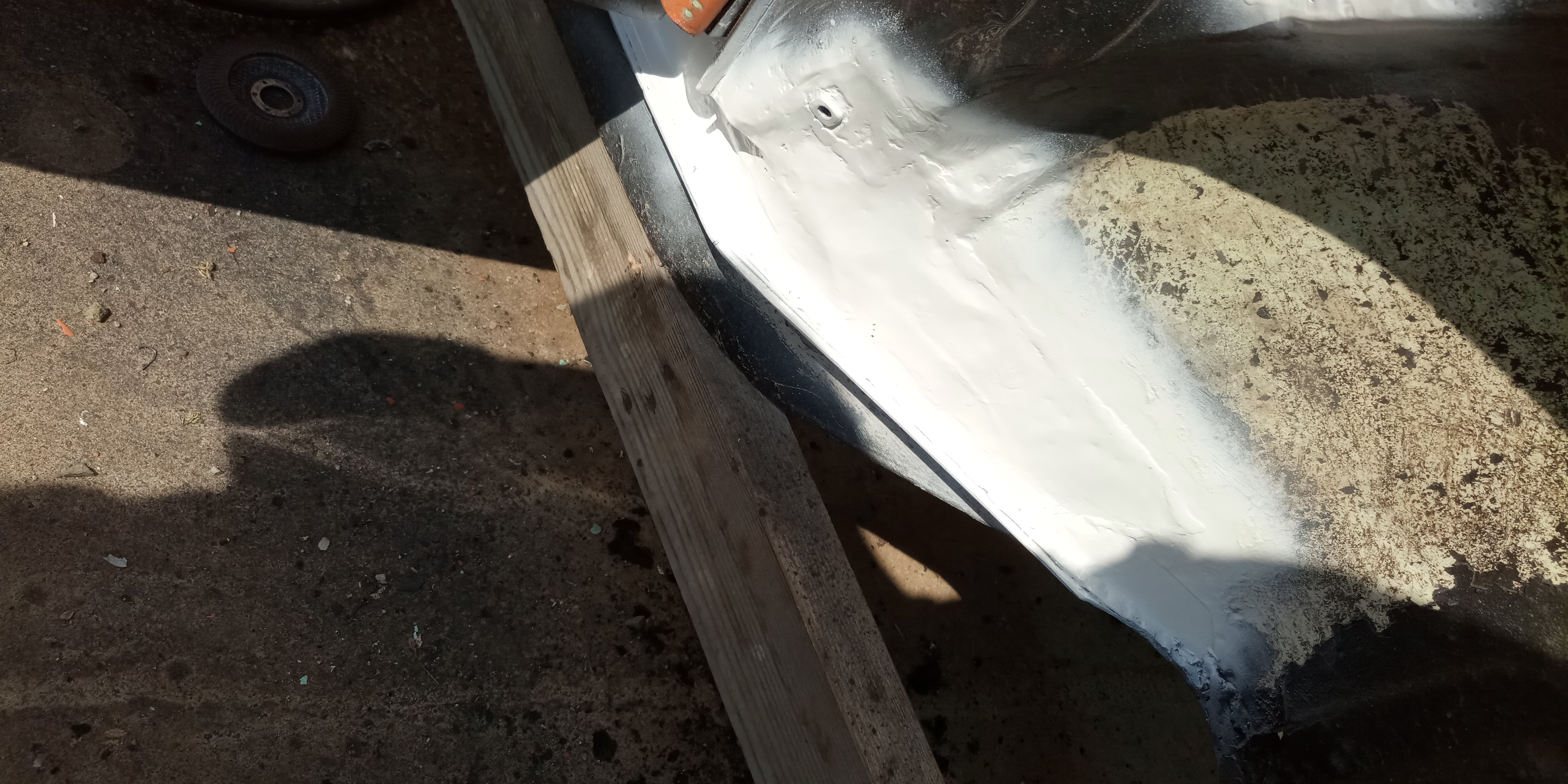

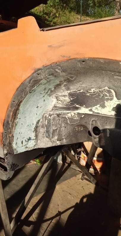

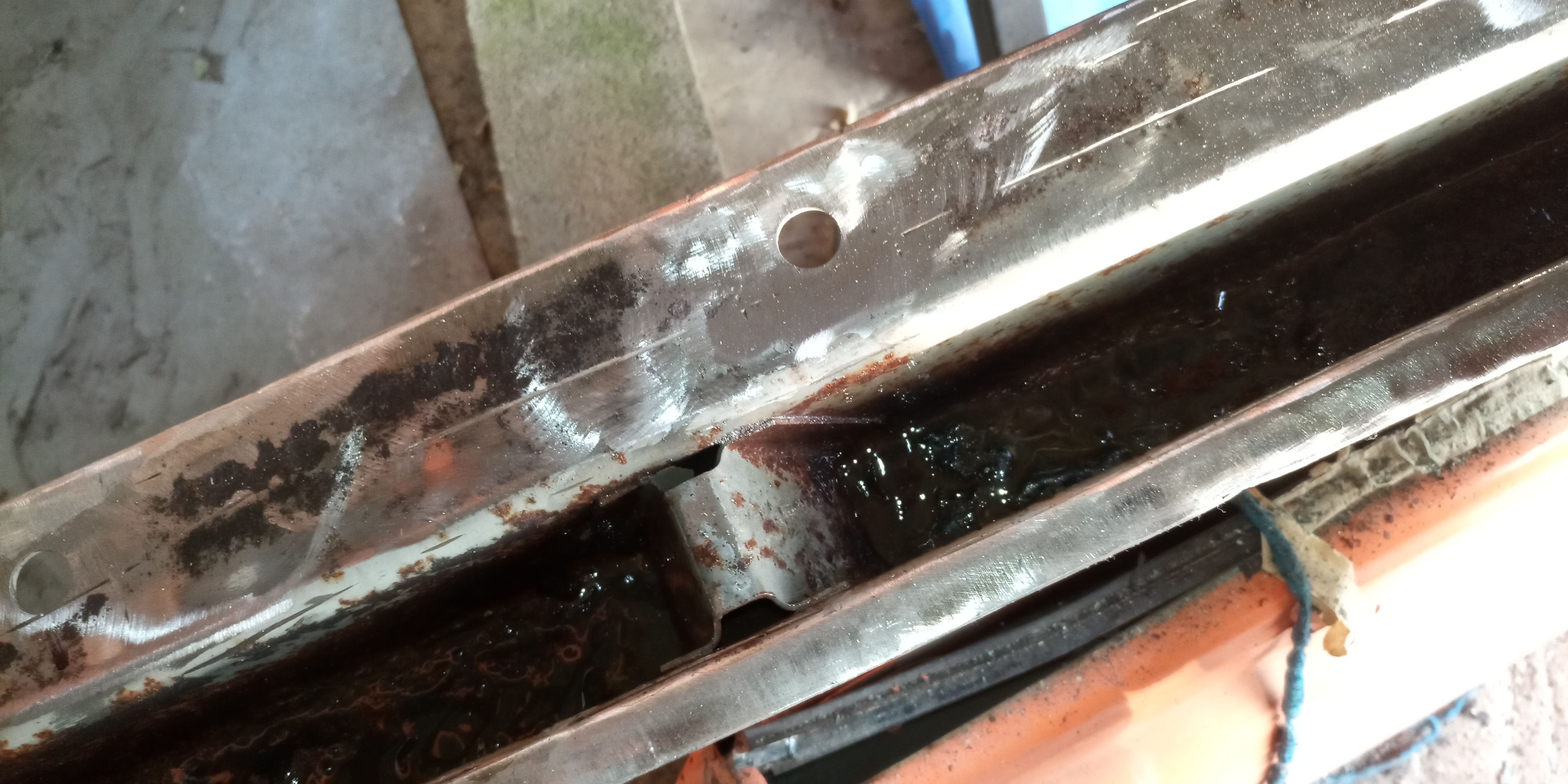

On rempli de rustol et de corps creux après avoir décaper au max et sabler

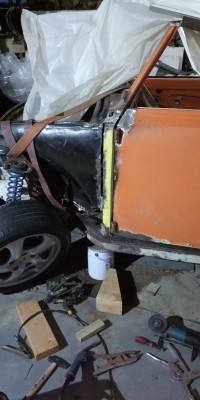

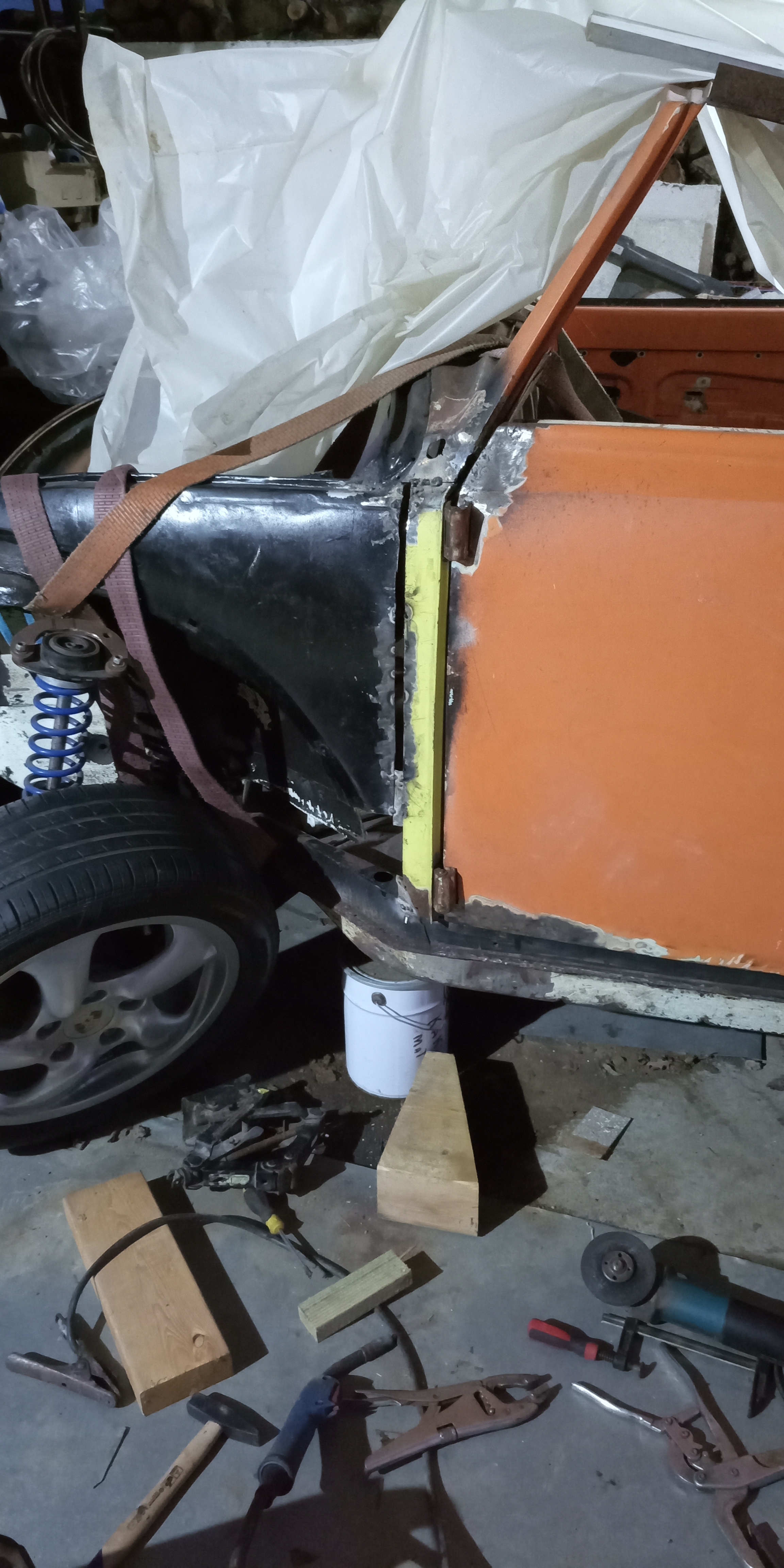

Pas trop de news en tôlerie par la

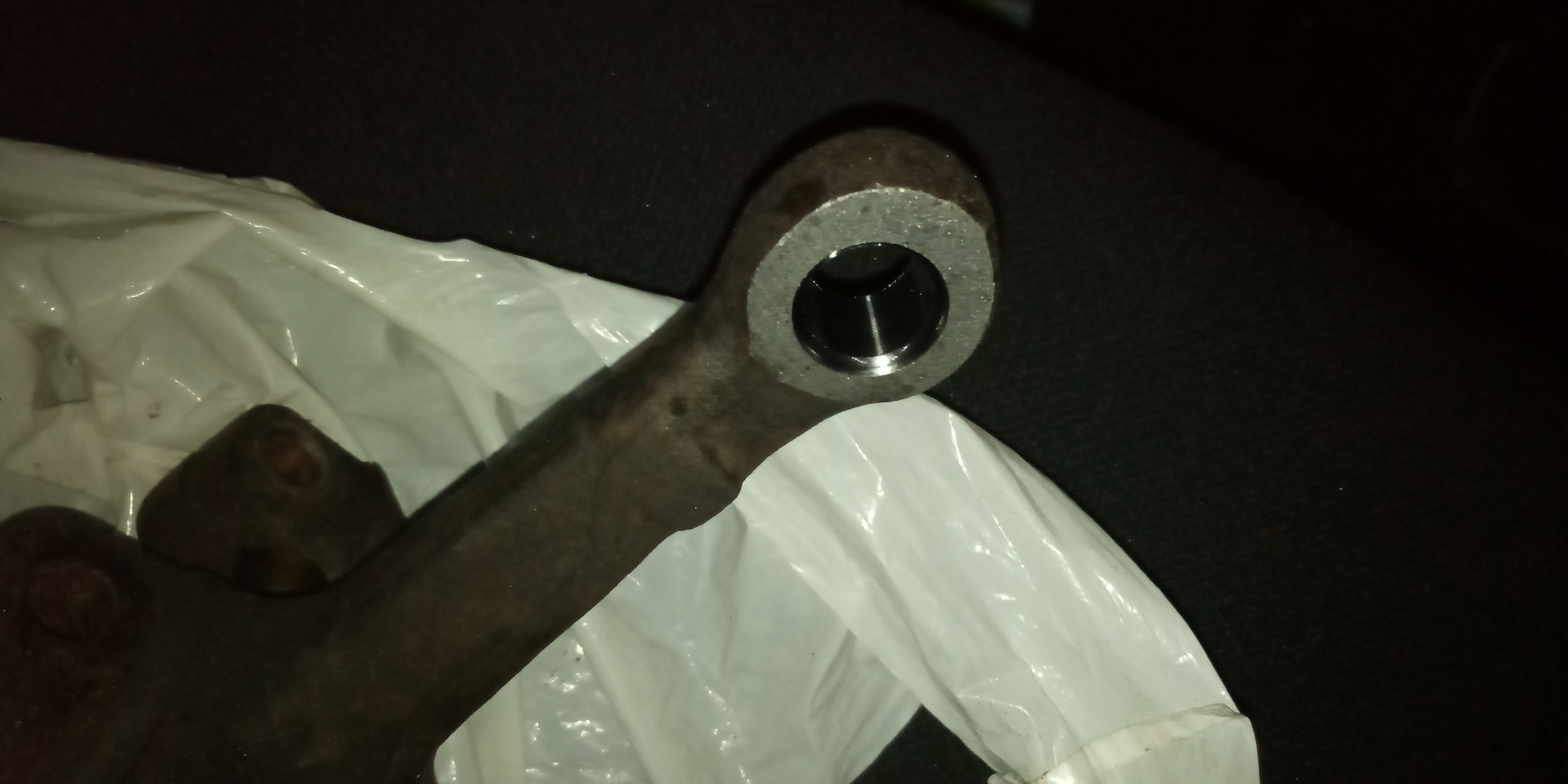

Mais un début de fabrication de combinés home made sur base de jdf de 1303 montage 2 points avec des cartouches bilstein prévu dedans et des ressorts fk que j'ai en stock et des écrou a créneaux et insert fileté fait en home made quand je peux...
Des bras de 1303 arrivés, des fusée de 944 modifier et rebagué restera à modifier les barre de direction
A commander les rotules kerscher,une barre stab gros diamètre, des coupelles pour régler le carrossage et peut être une barre anti rapprochement sauf si je me la fais de quoi refaire les moyeux avant de 944 et ce sera déjà pas mal pour le châssis normalement
