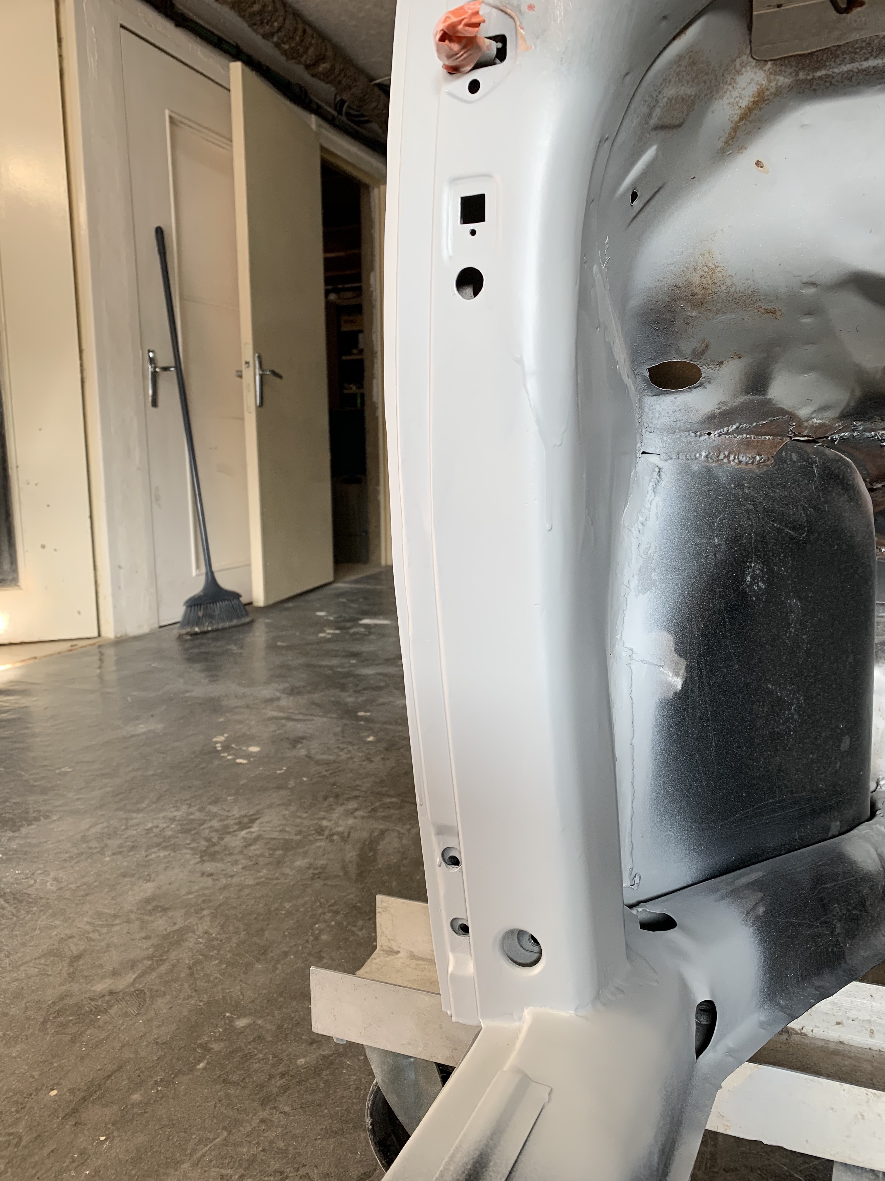

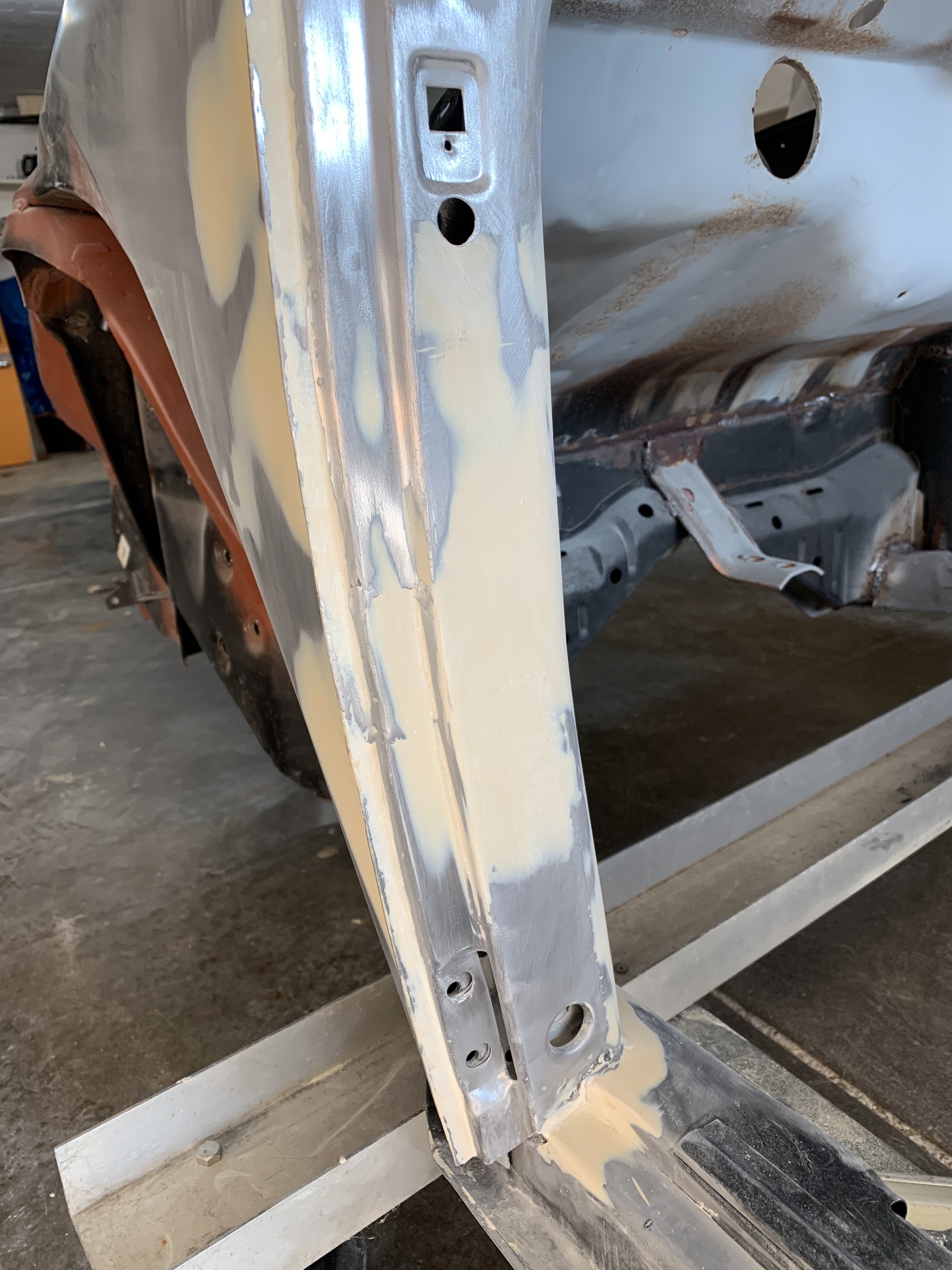

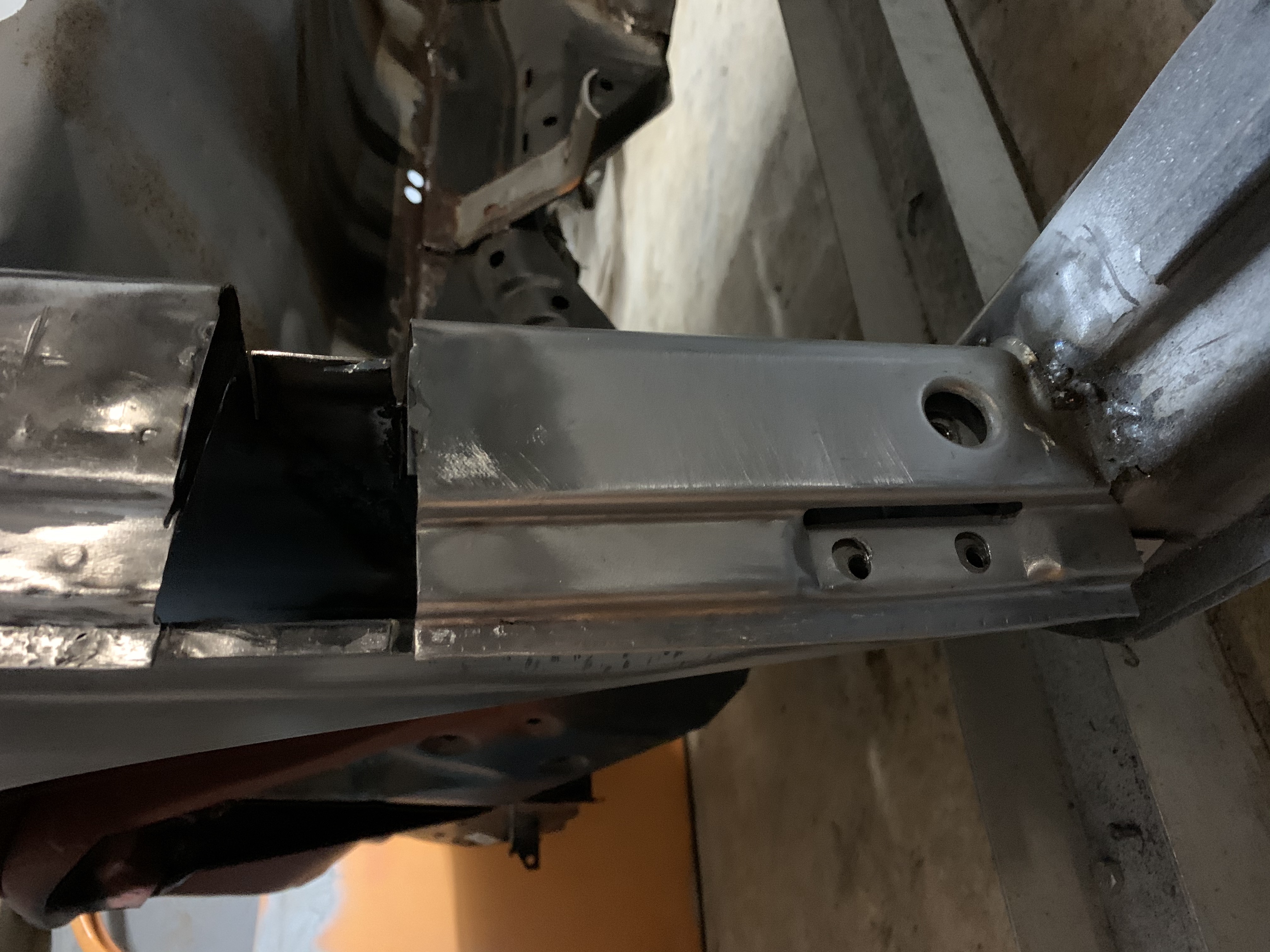

j'ai recommencé mon montant de porte....
le jour entre ce montant et la porte n'était pas bon du tout ! 4mm en haut et en bas, et 1mm au milieu !
le pied de porte en reproduction "bas de gamme" était une grosse merde.... j'en ai racheté en qualité origine, c'est beaucoup mieux !

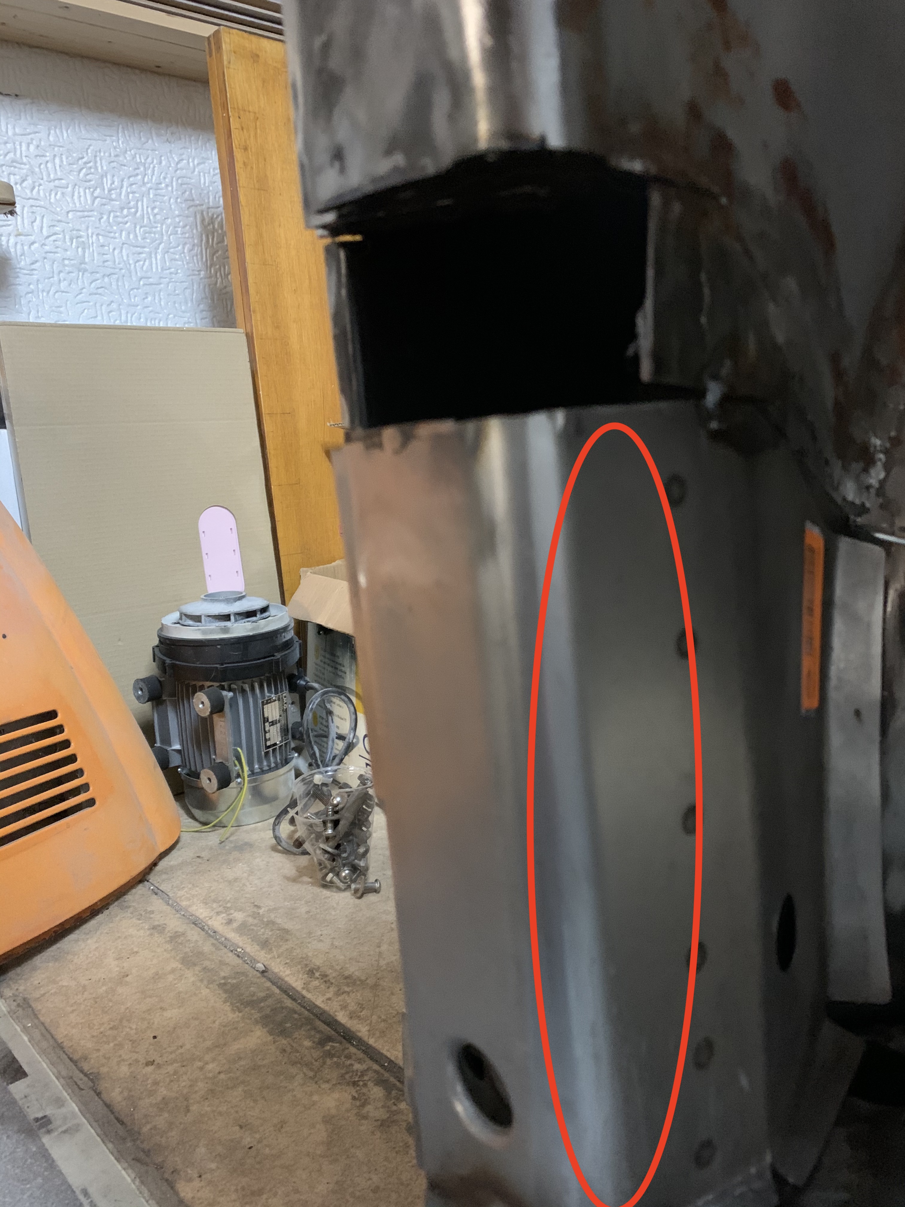

seul soucis, il n'a pas le pli comme d'origine sur le côté, va falloir trouvé un morceau sur une autre coque et greffer ça !
j'ai repris également toute la gouttière au niveau de la porte car le pli n'était franchement pas propre...
c'est ici qu'il manque le "pli" :
la suite, plus tard ! (mais pas trop quand même ! :mrgreen: )

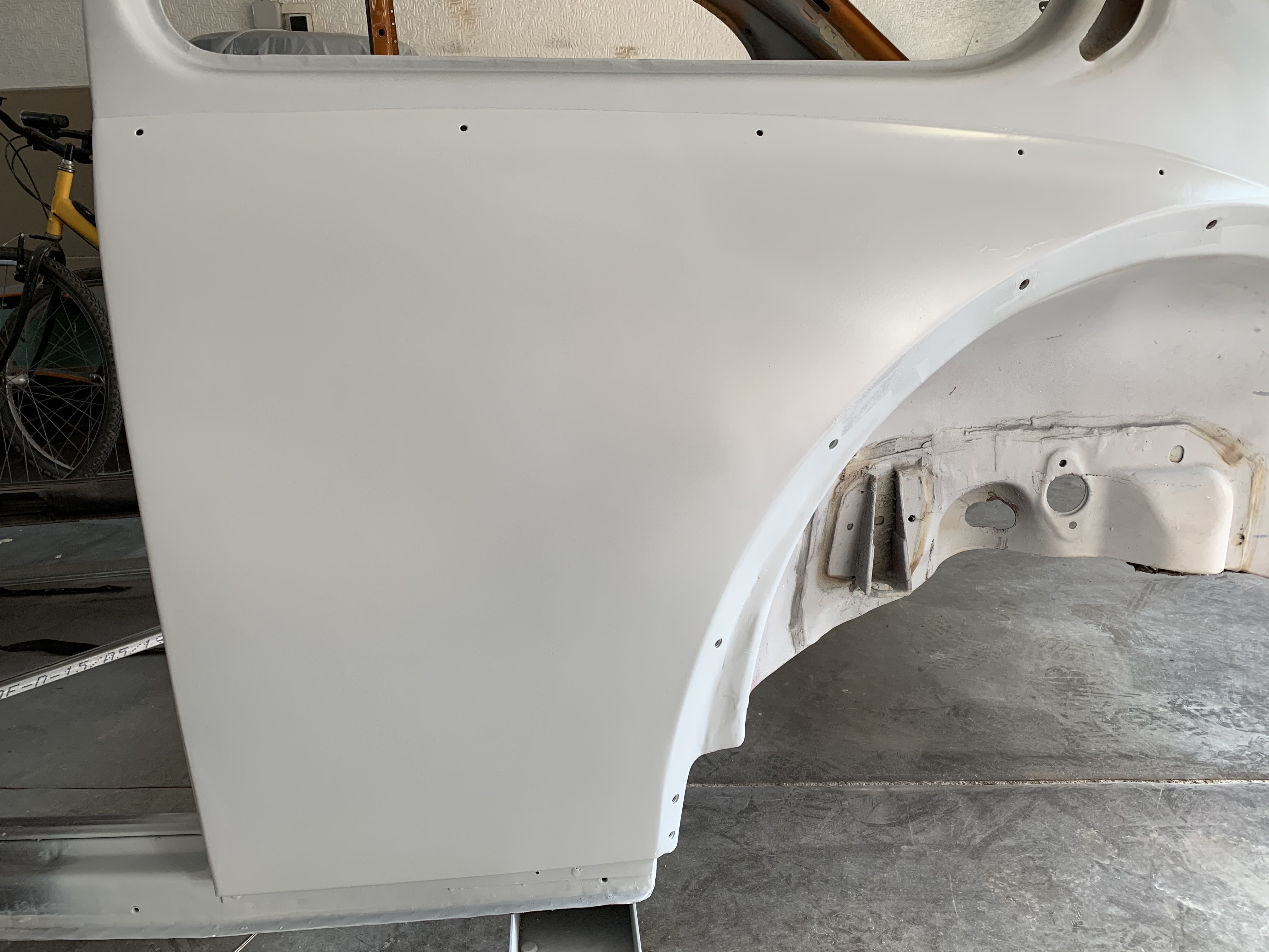

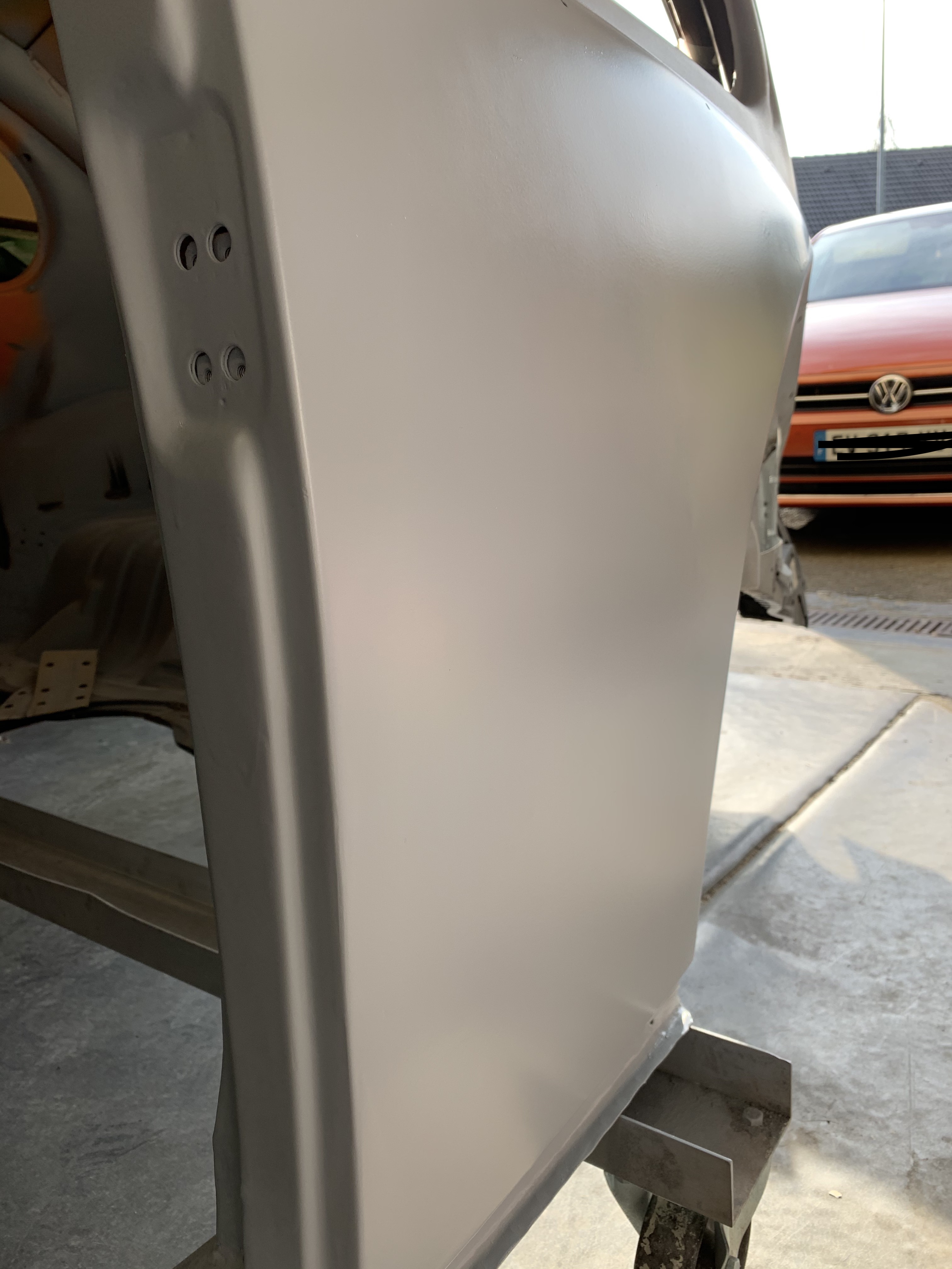

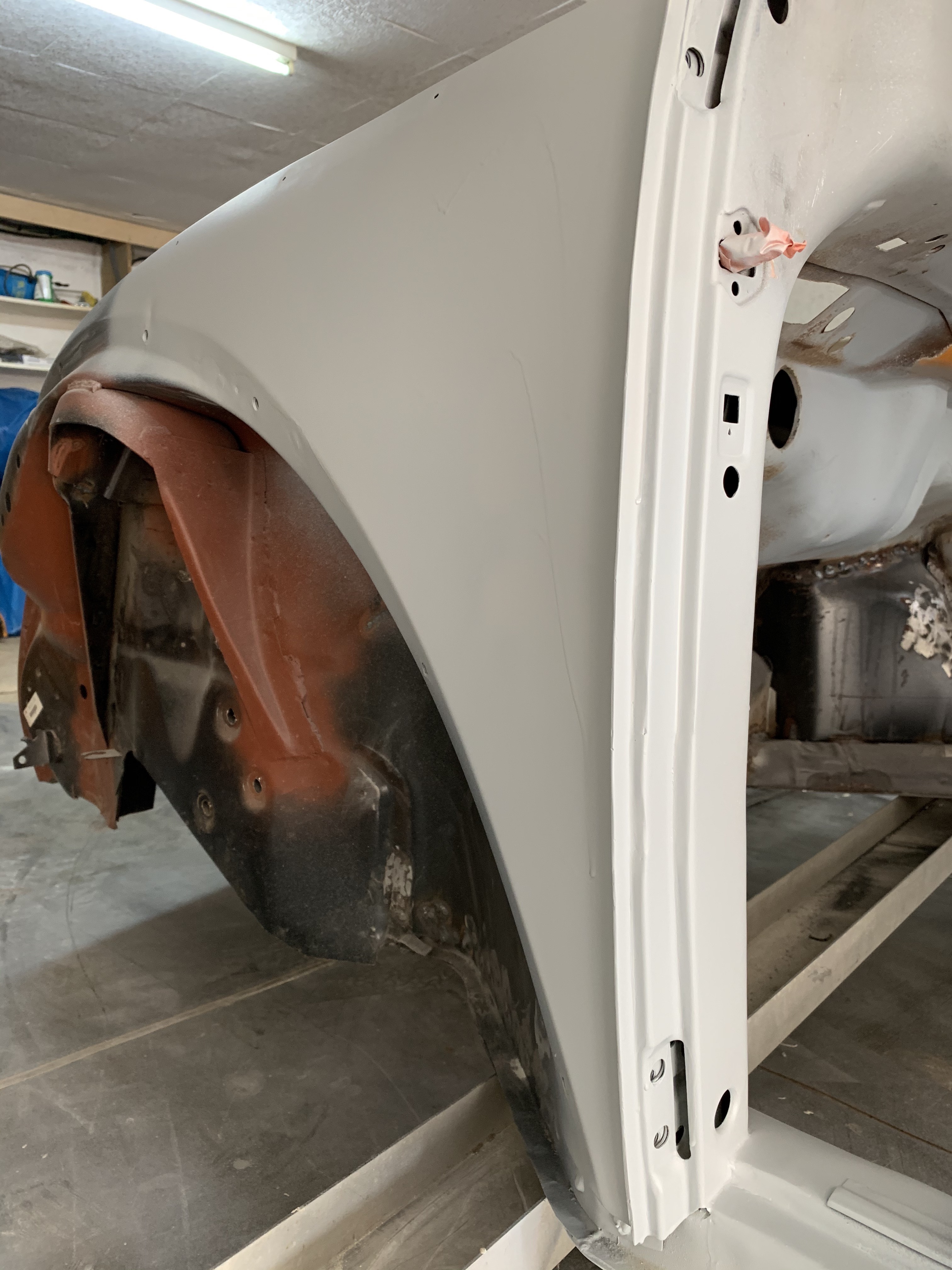

Montant de porte fini, et flanc arrière également,
maintenant, mastic-ponçage..... et reponçage, remastic, reponçage...... 8)
la mise a jour du dimanche soir !! :mrgreen:

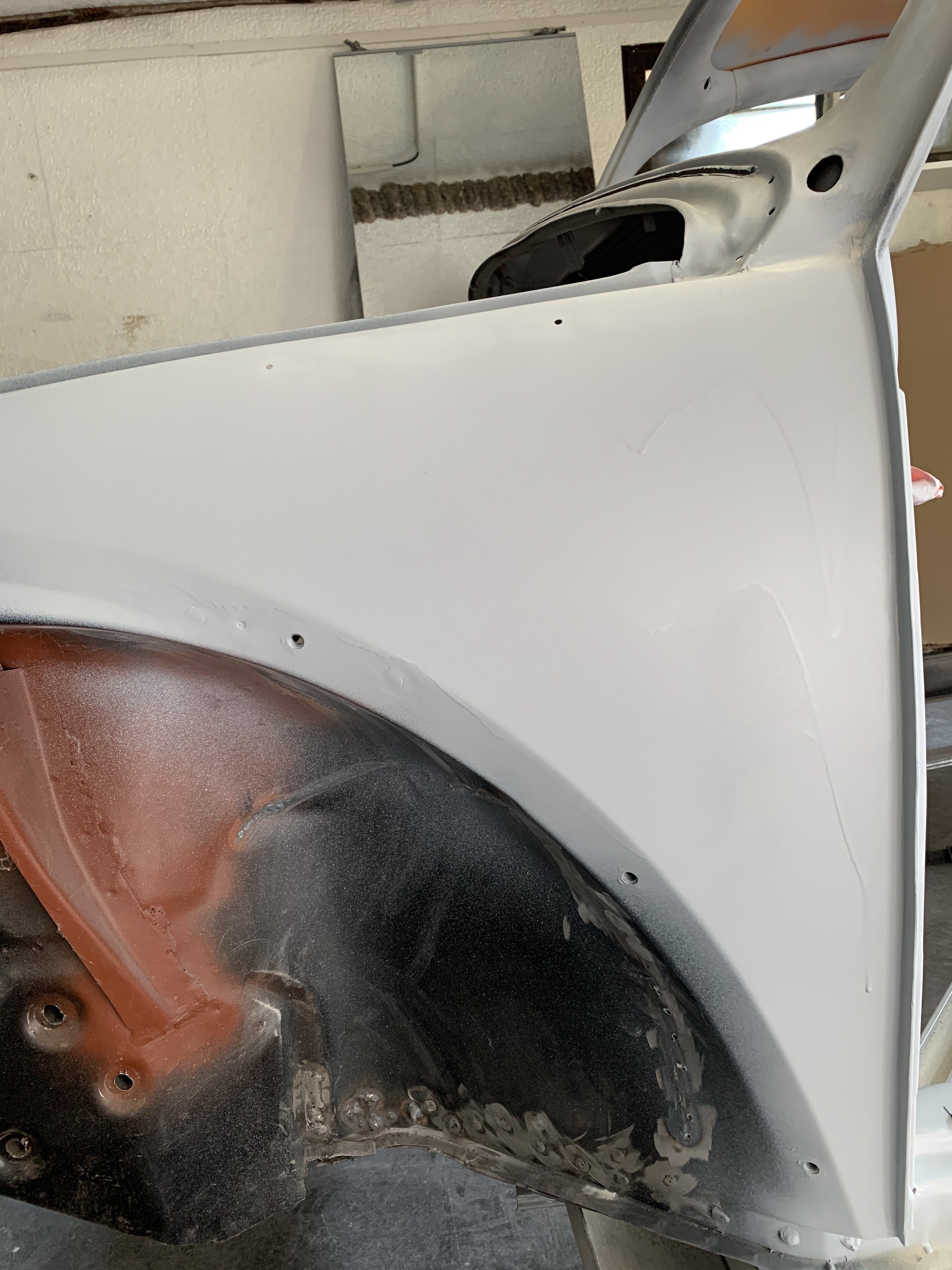

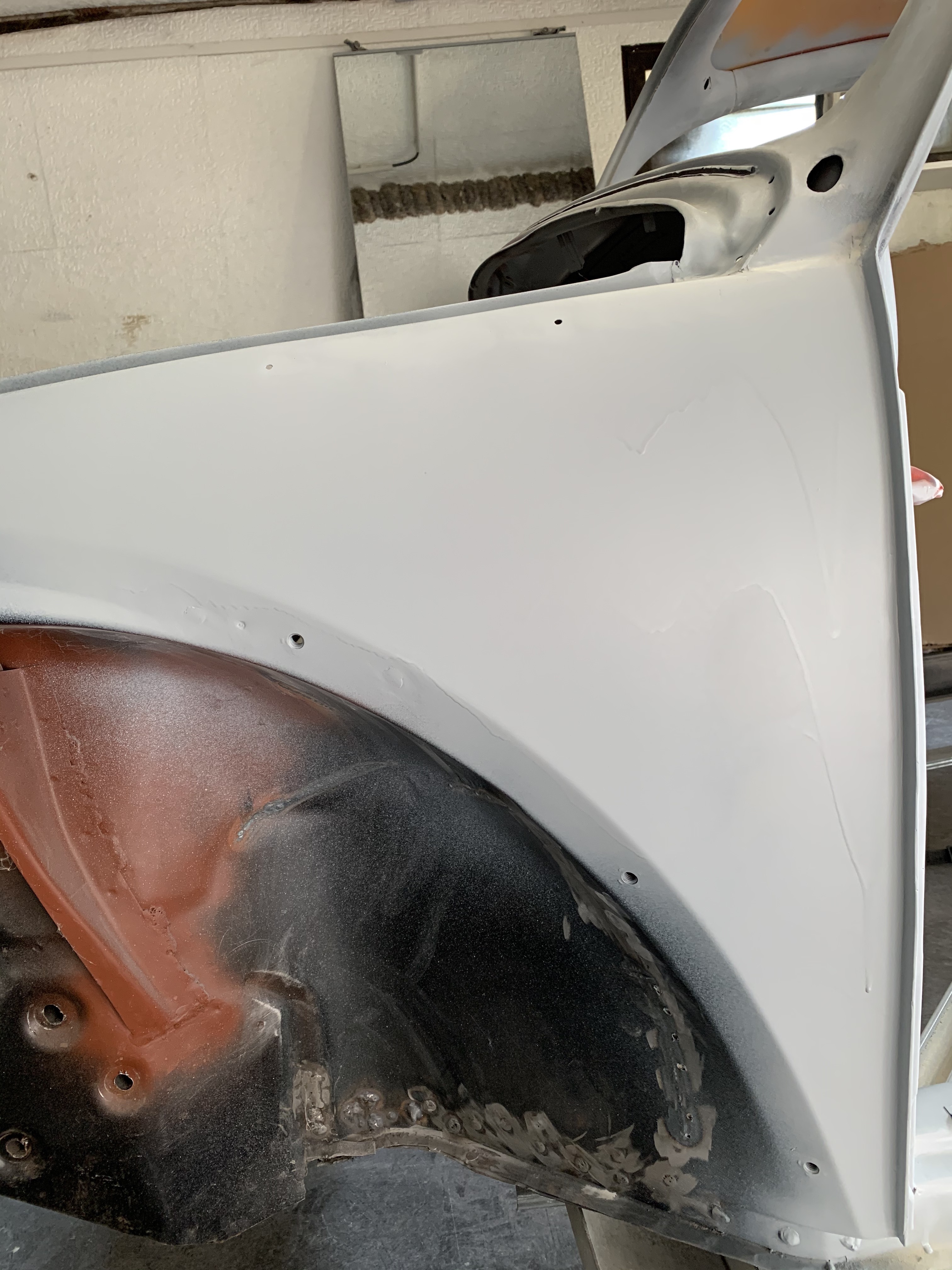

poncage des mastics terminé, et mise en appret epoxy....
et bah, je suis content de moi !
mis a part un petit défaut au niveau de mon montant de porte que je vais de voir reprendre, tout est nickel !! :cheers: :cheers:

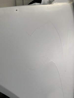

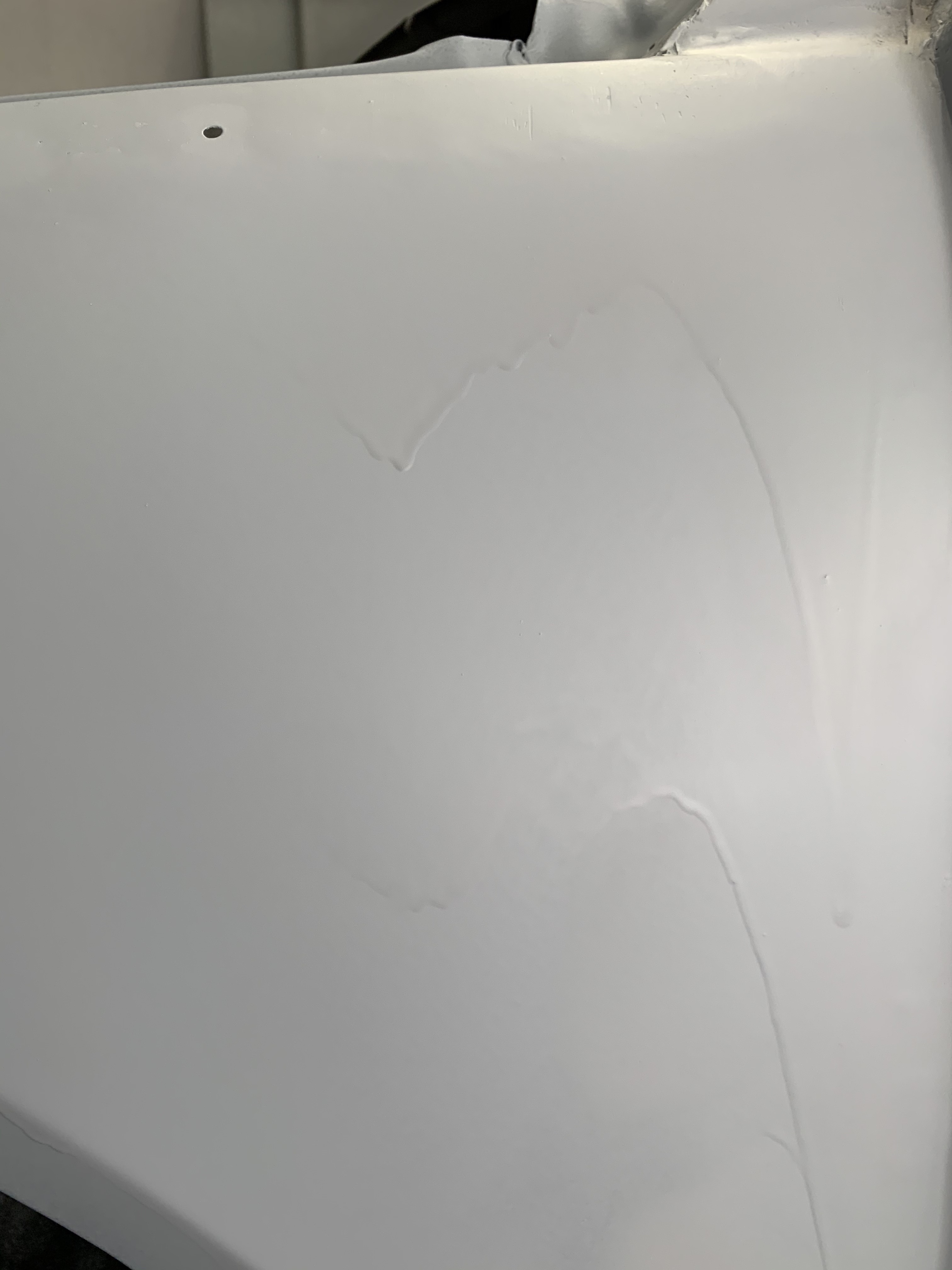

par contre, au niveau du flanc avant, je sais pas ce que j'ai foutu.... j'ai des belles coulures !!! :lol: :lol: :lol:

:thumb: j'imagine que tu as tout vérifié avec la porte en place...

rey a écrit : ↑20 sept. 2020, 19:41 :thumb: j'imagine que tu as tout vérifié avec la porte en place...
oh oui !!!
controle, re controle !!
pointage du pied de porte, controle, soudage et recontrole !!
idem pour le flanc arrière !
